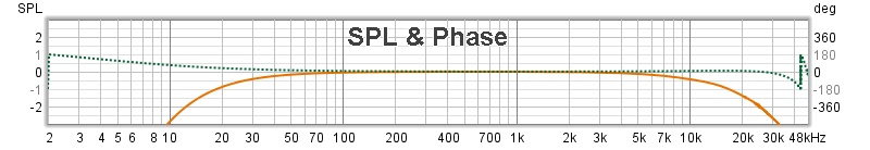

    seit Freutag ähm, Freitag hab ich nun das Interface Motu M4...
    Ich habe heute mal ein bisschen damit beschäftigt. Immerhin habe ich eine Einbindung in die Messkette hinbekommen. Als Vorlage für den Anschluss habe ich bisher immer das hier genutzt: http://bilder.hifi-forum.de/max/4529...ess_183462.jpg Das heisst, jetzt sind jder Mikrofonvorverstärker und das ESI Interface raus.. schwieriger war die Kalibrierung, hat aber auch geklappt. So war ein Loopback von Cinch auf Klinke nicht möglich, aber von Klinke out auf Bal in. Vermutlich muss ich mein Konvolut an Adaptern, Cinch- und symmetrischen Kabeln besser an die Gegebenheiten anpassen (also neu kaufen), insbesondere die Adaptergeschichten von Cinch auf Balanced können ja vermutlich Probleme bereiten.
    Nächstes Ziel ist dann, mit weniger Kisten auszukommen, also die Messbox auch rauszunehmen.
    Auch machte der Java Treiber beim kalibrieren ab 96 k oberhalb 10 kHz Rauschprobleme, Asio nicht. da sieht es so aus:
    mit JAVAKlicke auf die Grafik für eine größere Ansicht
Hits:	292
Größe:	45,8 KB
    mit ASIO und AdapterKlicke auf die Grafik für eine größere Ansicht
Hits:	262
Größe:	48,2 KB
    mit Asio und Bal KabelKlicke auf die Grafik für eine größere Ansicht
Hits:	263
Größe:	47,8 KB
    Im Moment lass ich das und bleibe beim ASIO Treiber.
