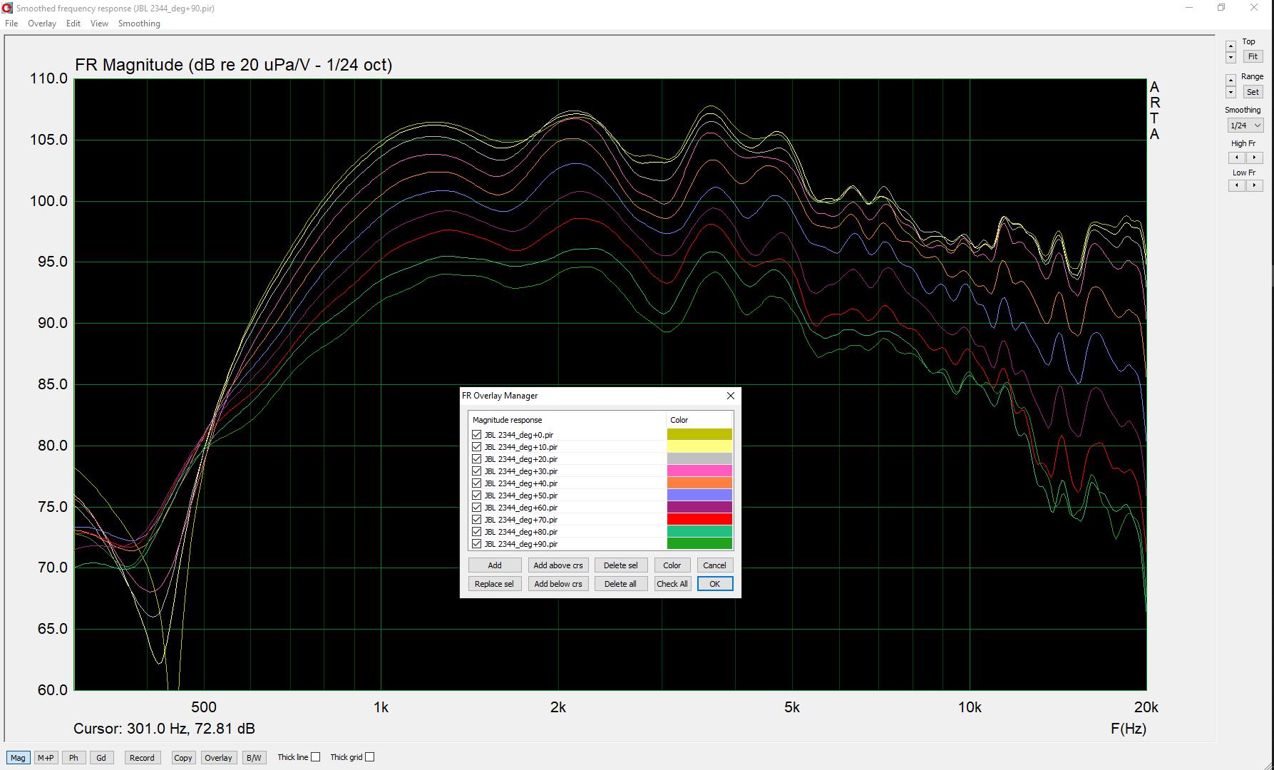

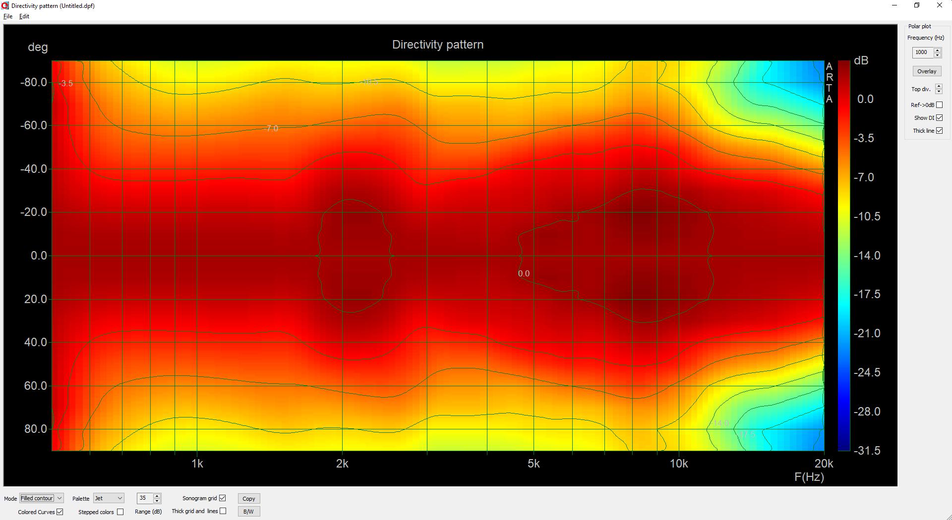

    Auf geht's. Ich habe schon mal das JBL 2344 mit dem Celestion CDX1-1747 vor's Mikro gehalten.
    1. Horizontal
    0-90°:
Name:	JBL 2344 CDX1-1747 H_0-90°.jpg
Hits:	231
Größe:	201,1 KB
    Sonogramm unnormiert:
Name:	JBL 2344 Sono horizontal.jpg
Hits:	157
Größe:	204,4 KB
    Sonogramm, 0° normiert:
Name:	JBL 2344 Sono horizontal 0° norm.jpg
Hits:	162
Größe:	169,3 KB

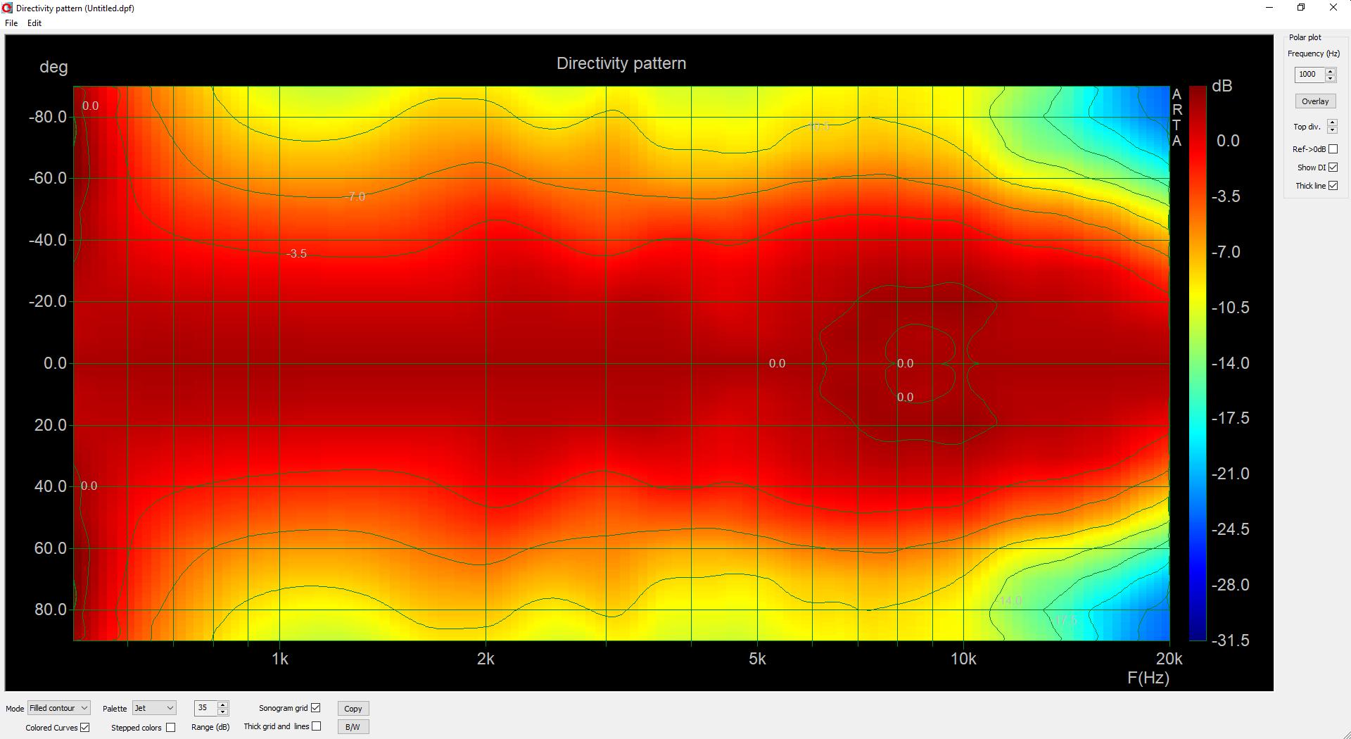

  7. #107
    19.03.2009
    28777 Bremen
    7.948
    2. Vertikal
    0.90°:
Name:	JBL 2344 CDX1-1747 V_0-90°.jpg
Hits:	153
Größe:	213,9 KB
Name:	JBL 2344 Sono vertikal.jpg
Hits:	101
Größe:	216,1 KB
Name:	JBL 2344 Sono vertikal 0° norm.jpg
Hits:	117
Größe:	190,1 KB

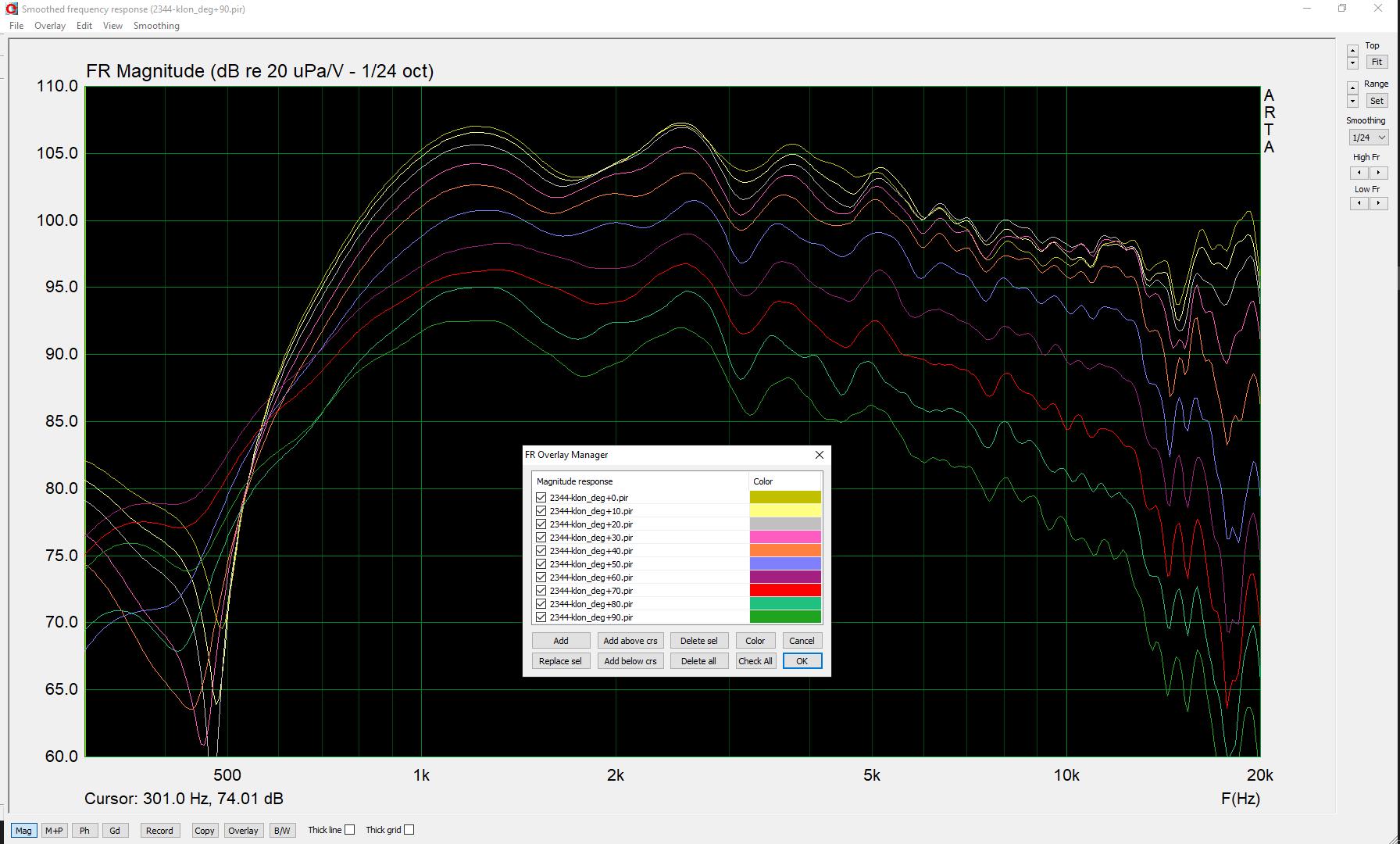

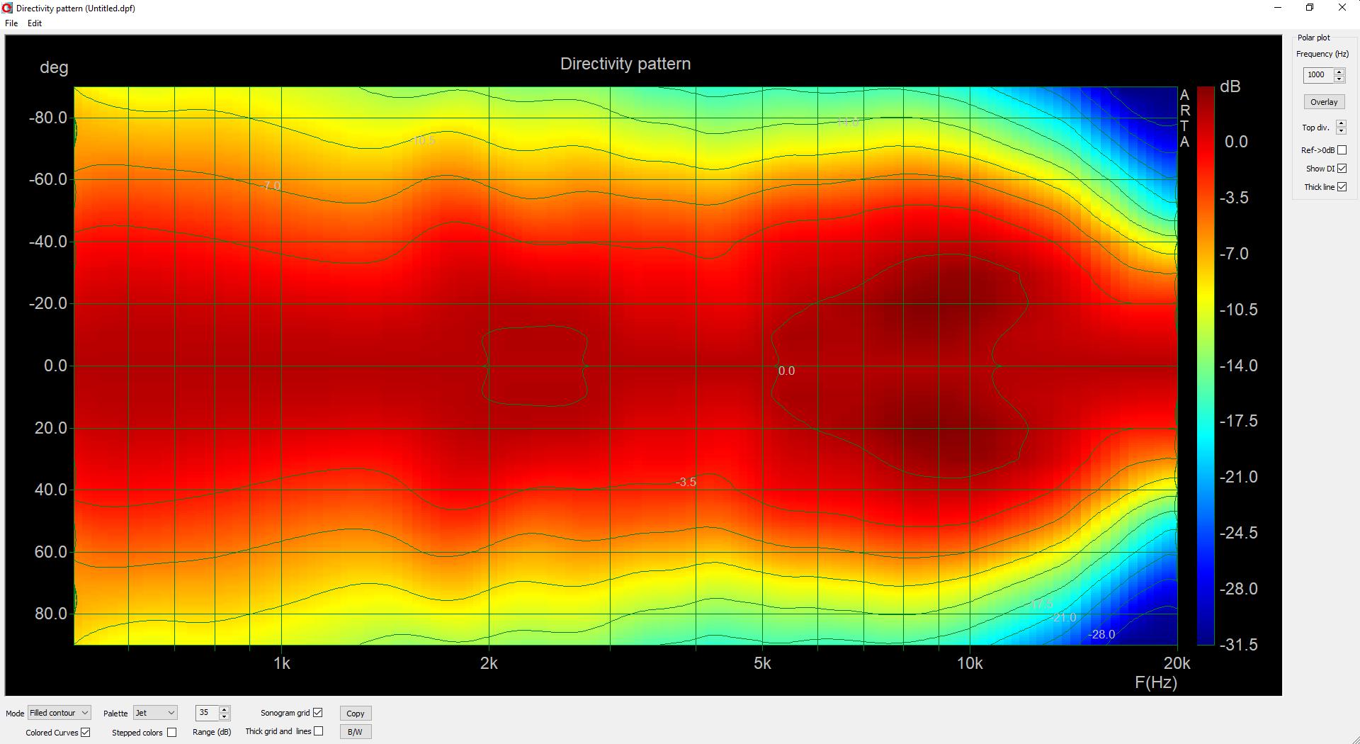

    Stunde der Wahrheit. Hier der Klon. Top oder Flop?
    1. Horizontal:
    0.90°:
Hits:	1784
Größe:	198,3 KB
Hits:	108
Größe:	197,5 KB
Hits:	146
Größe:	171,1 KB

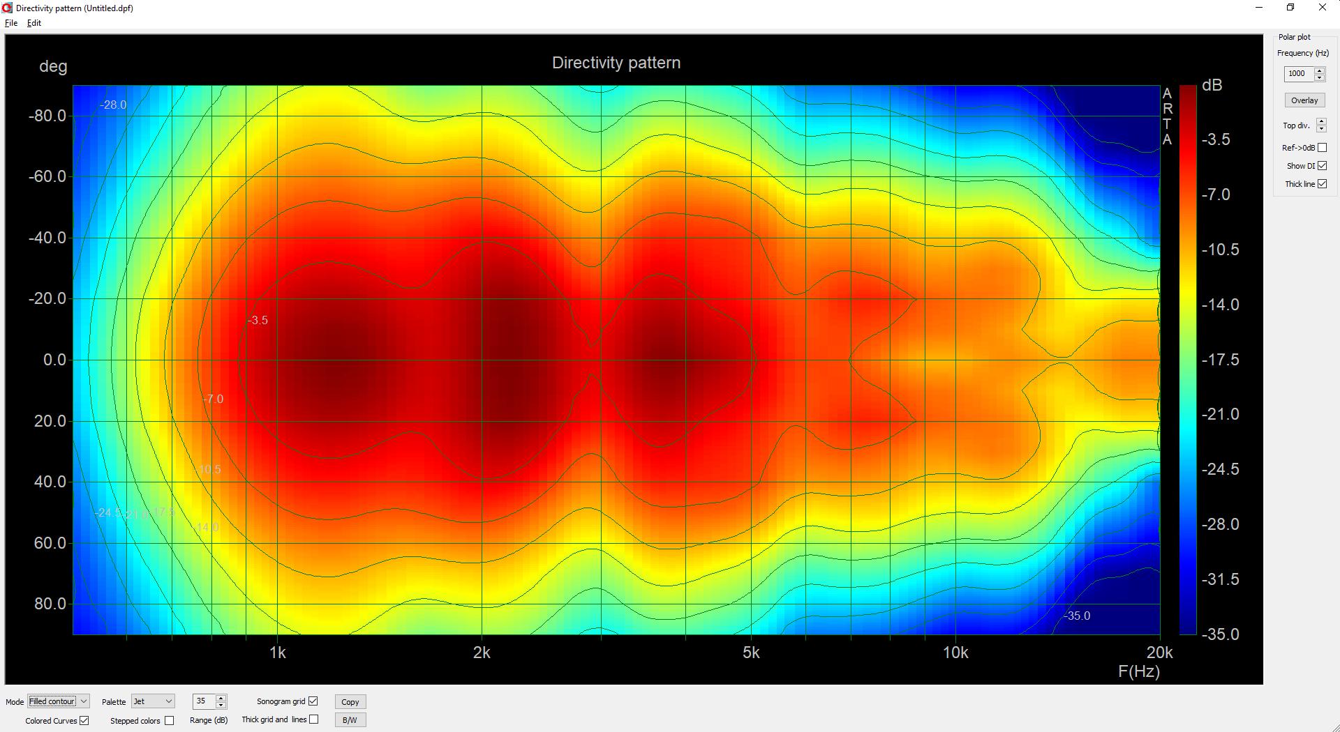

  9. #109
    19.03.2009
    28777 Bremen
    7.948
    2. Vertikal
    0-90°:
Hits:	152
Größe:	211,6 KB
Hits:	110
Größe:	211,1 KB
Hits:	111
Größe:	182,7 KB
    Die Wahrheit. Ich finde, das ist voll geglückt. Sehr großartig. Ich halte den Klon sogar für etwas besser. Das dürfte daran liegen, dass der JBL, bedingt durch den Adapter, eine Kante im Hornverlauf hat.
