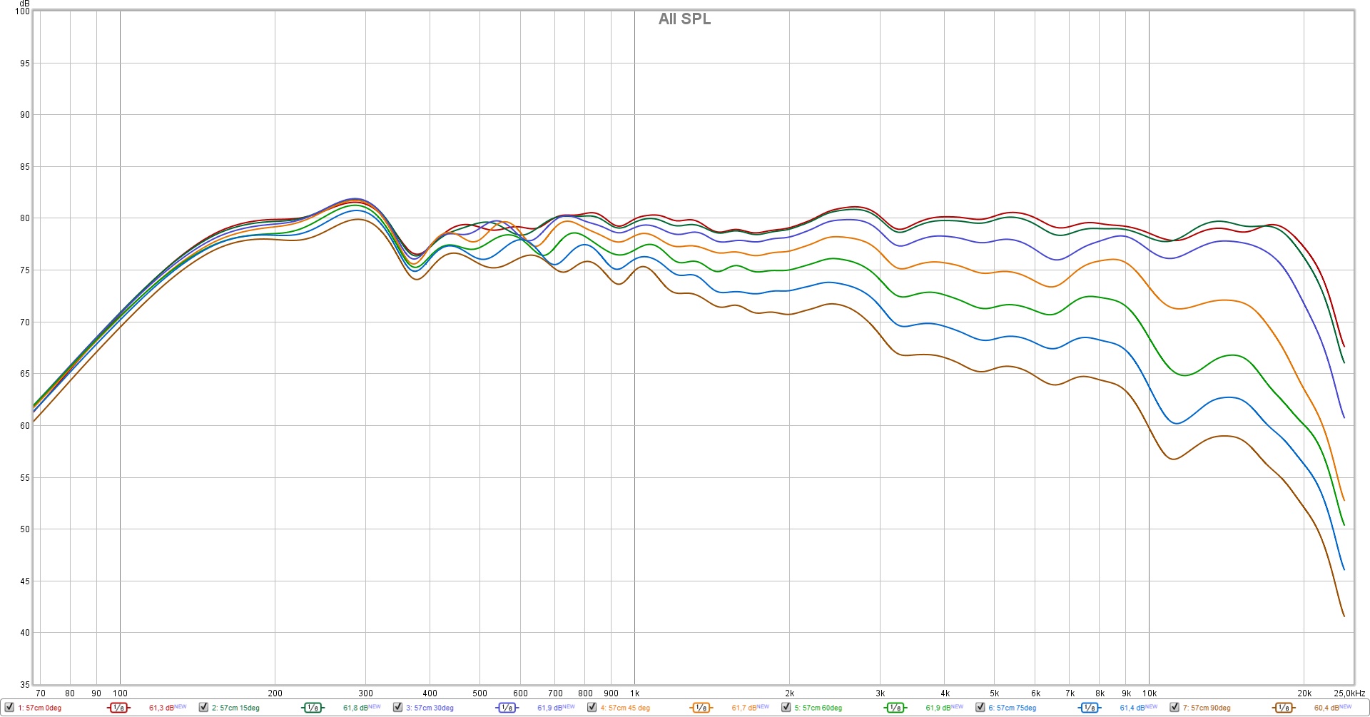

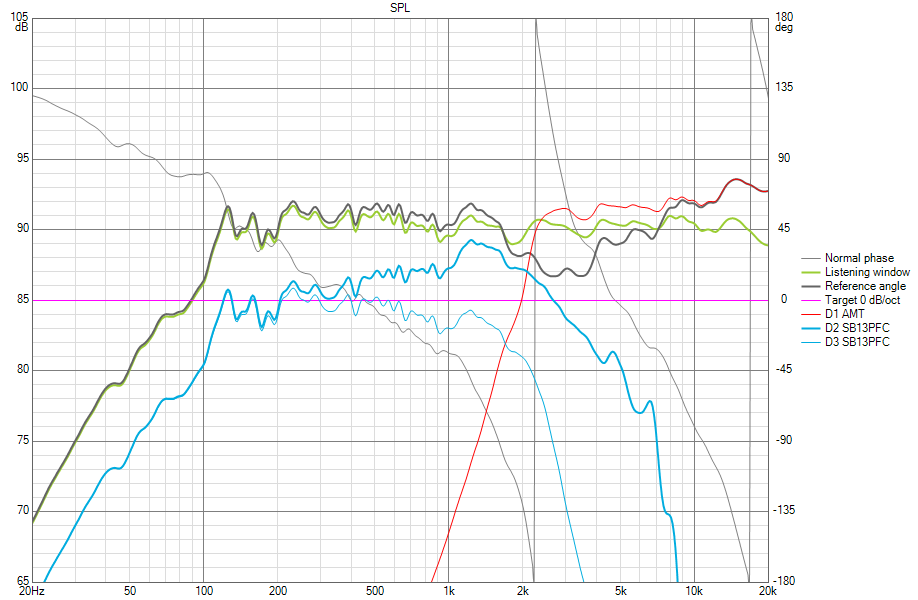

    Danke für den Tip - ich glaube das könnte was werden:
    Den SB Audio + AMT. Der AMT richtet ja selbst schon sehr stark durch die große Oberfläche - von daher ist +-20° mein Ziel. Hier habe ich -3 und +6 dB unter 10kHz erreicht. Ich denke viel mehr ist seitens des AMT nicht zu erwarten.
    Das Diffraction Tool hat mir den AMT zur Unterkante des Centers nahe gelegt. Die Mitteltöner liegen mittig.
Name:	2021-01-11 12_53_27-Driver layout.png
Hits:	92
Größe:	21,3 KB
    Damit komme ich hier hin:
Hits:	109
Größe:	85,0 KB
ID:	58279Klicke auf die Grafik für eine größere Ansicht
Name:	VituixCAD Power+DI.png
Hits:	93
Größe:	80,1 KB
ID:	58280Klicke auf die Grafik für eine größere Ansicht
Name:	VituixCAD Directivity (hor).png
Hits:	96
Größe:	77,7 KB
    Um Die Impedanz auf die Reihe zu bekommen und den hervorstehenden Hochton habe ich die Frequenzweiche für den HT etwas unkonventionell gewählt - ich hoffe sowas ist okay.
Name:	VituixCAD Filter.png
Hits:	119
Größe:	50,3 KB
ID:	58281Klicke auf die Grafik für eine größere Ansicht
Name:	VituixCAD XO-schema-1.png
Hits:	116
Größe:	14,2 KB
ID:	58283Klicke auf die Grafik für eine größere Ansicht
Name:	VituixCAD Impedance.png
Hits:	88
Größe:	43,7 KB
    Damit ist auch der Impedanzverlauf von 4 Ohm erreicht.
    Was meint ihr?
    So langsam könnte ich mich auf einen Test einlassen
    Grade der Chassisversatz muss ich Live testen. Da der AMT nach hinten rutscht ist evtl. eine Waveguide sinnvoll - was meint ihr? Kann man bei den 1..2 cm überhaupt von einem Horn sprechen?
    Edit: Ich hab den Versatz in die falsche Richtung gemacht... der ändert extrem viel an der Richtwirkung.
Name:	VituixCAD Six-pack.png
Hits:	113
Größe:	131,5 KB

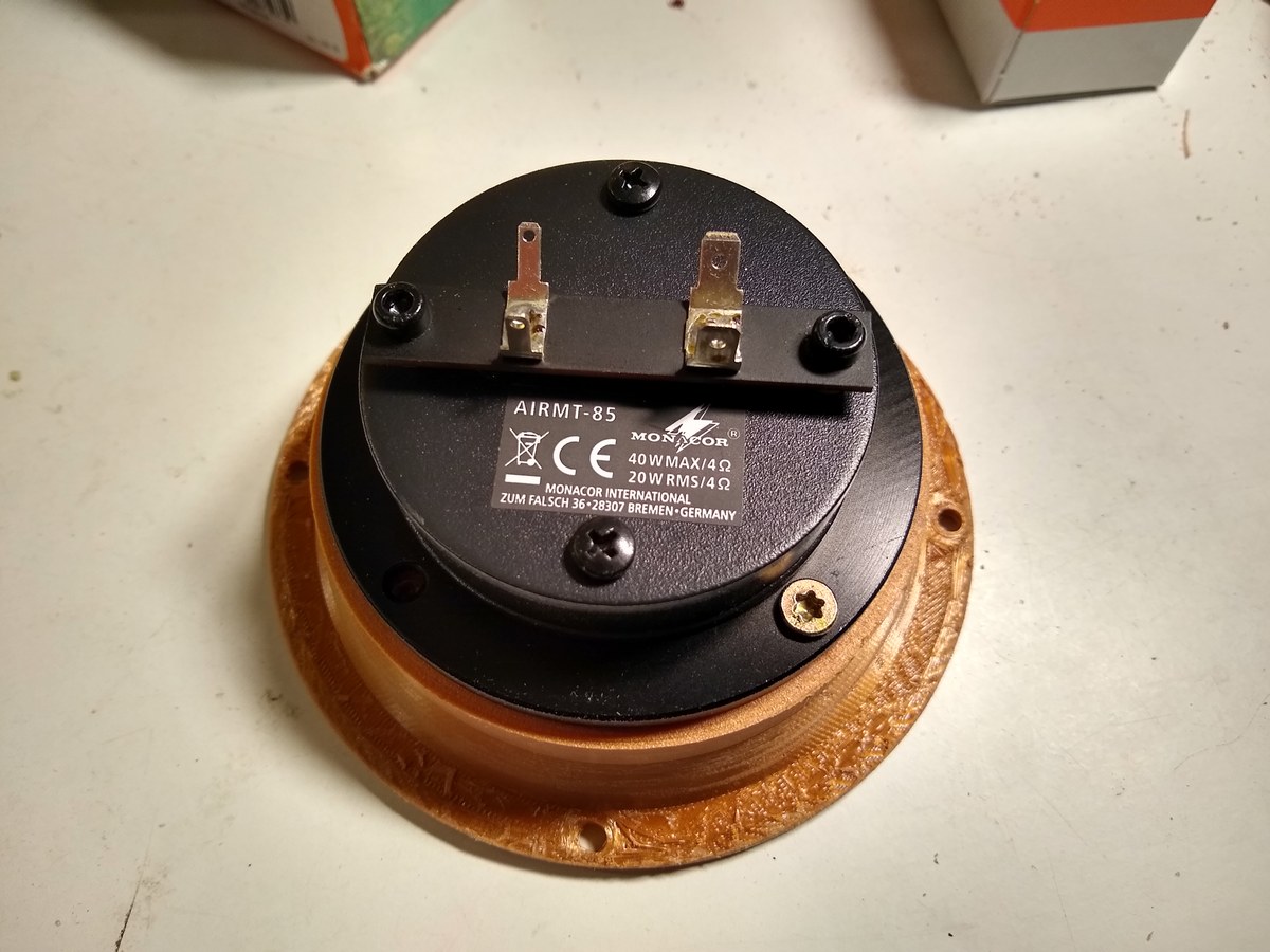

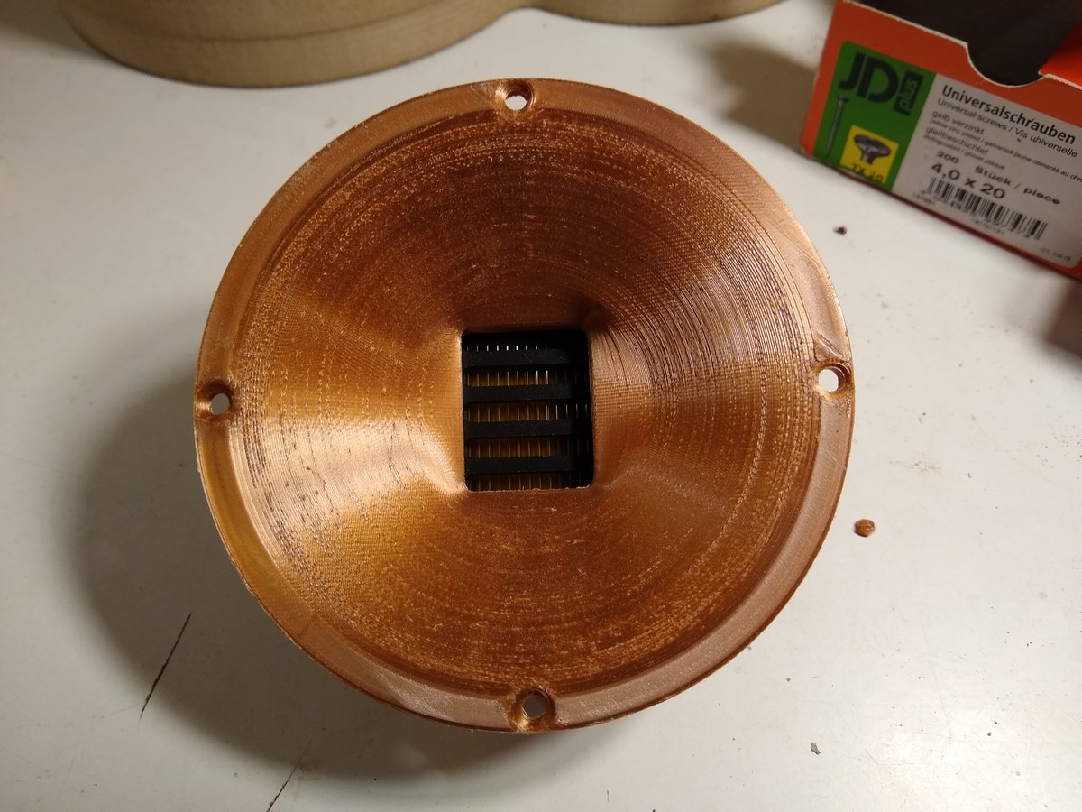

    Simulieren kann wirklich hilfreich sein, allerdings kann man angesichts der überschaubaren Preise für 3d gedruckte Teile sich auch empirisch in mehreren Iterationsschritten dem gewünschten Ziel nähern.
    Um noch einen AMT ins Rennen zu schicken: Für den Monacor AirMT85 habe ich zwei verschiedene Wavguides konstruiert. Eines mit einer Kontur, die ähnlich zum WG300 ist und ein etwas kleineres (letzteres nutze ich selber).
Hits:	123
Größe:	161,8 KB
ID:	58367Klicke auf die Grafik für eine größere Ansicht
Hits:	130
Größe:	195,0 KB
    Und damit bin ich auch sehr zufrieden...
Hits:	128
Größe:	307,3 KB
    Für den Harwood AM20 habe ich auch noch eins in petto. Allerdings nie ausprobiert...
