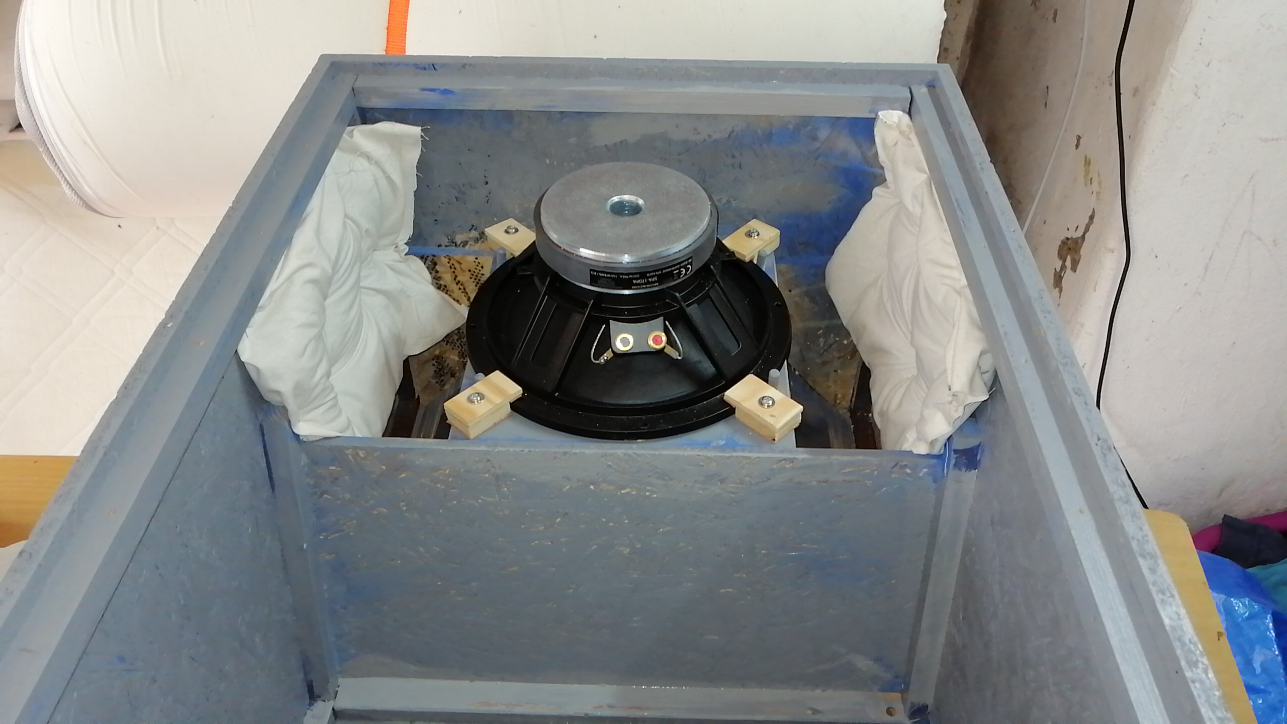

    Ich habe meine Frau an die Nähmaschine gesetzt (nicht wirklich, sie bastelt gerade Mundverschönerungsmasken ) um Kissen für die Bedämpfung zu nähen.
    Das sieht fertig so aus:
Hits:	242
Größe:	335,7 KB
    Der SPA 110PA ist auch schon eingebaut.

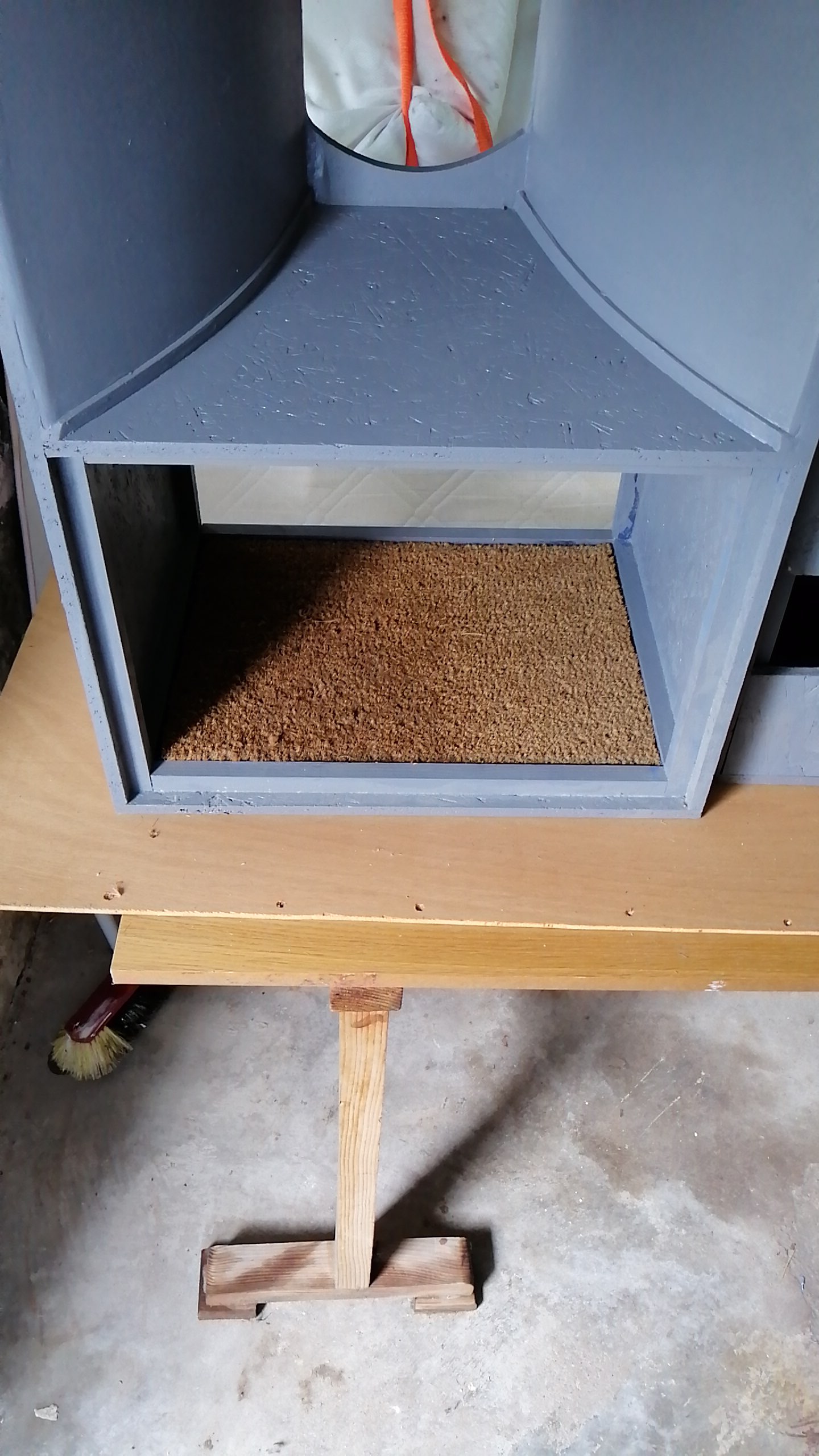

    Im Boden schaut es so aus
Hits:	179
Größe:	442,7 KB
    Das ist eine Kokos-Fußmatte. Warum? Das wollte ich schon immer mal probieren. Und hier macht es hoffentlich auch Sinn?

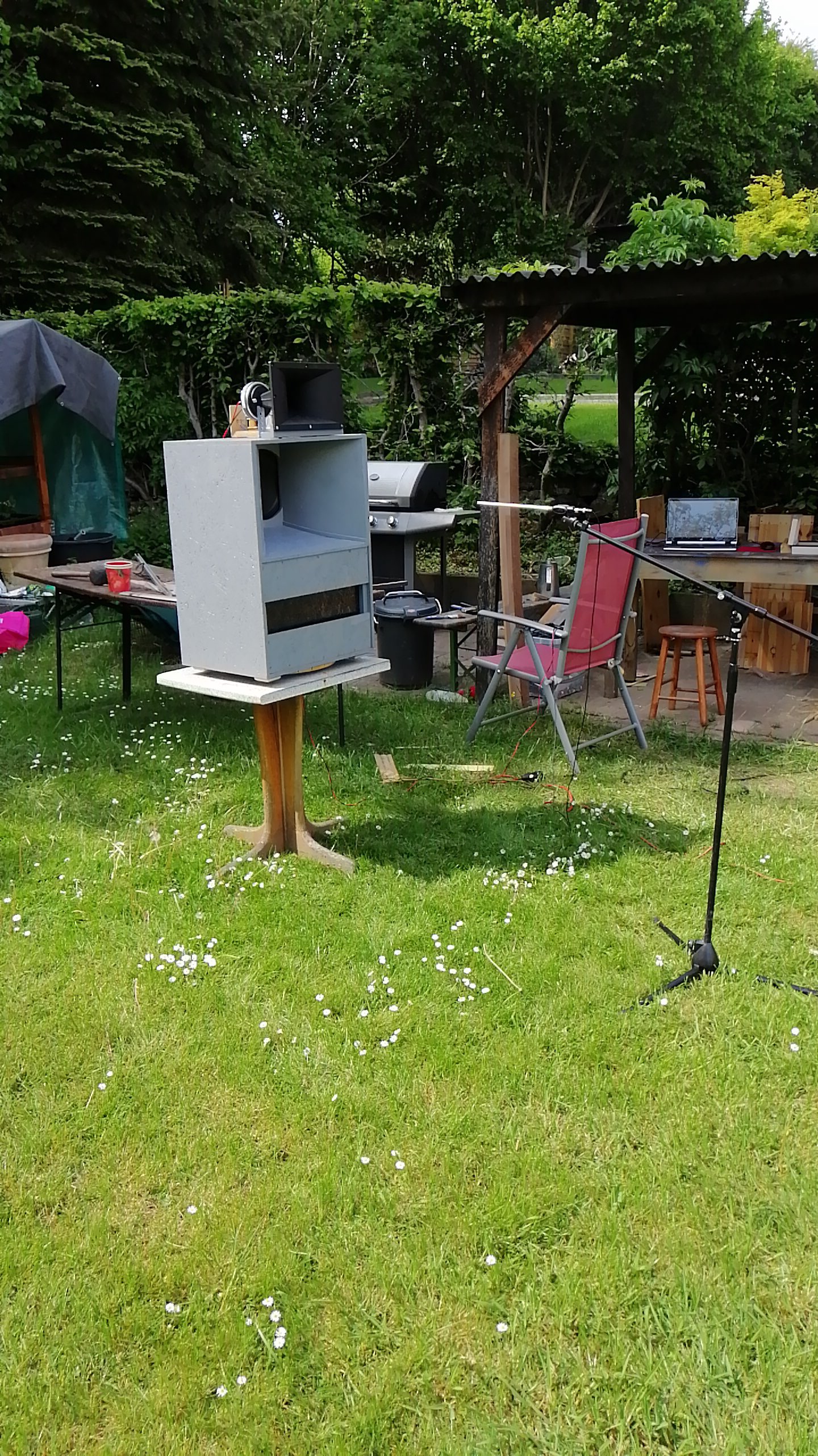

    Der Messaufbau im Garten.
Hits:	475
Größe:	996,9 KB
    Die ersten Messungen habe ich gemacht, sind aber noch in der Übungsphase
    Messabstand: 2 m
    Chassis: Monacor SPA110PA
Name:	2 m 0,15,30, 45°.jpg
Hits:	327
Größe:	250,1 KB
    gelb:0°
    blau:15°
    grau: 30°
    agenta; 45°
    Kay

    Spannend ....... Bündelt erstaunlich früh und gleichmäßig über eine lange Strecke. Der Boost bei 250Hz dürfte das Horn sein? Der Basspeak bei 70 Hz sieht für mich nach etwas zu kurzem Bassreflexrohr aus. Nahfeldmessungen zum besseren Verständniss könnten Sinn machen. Ich dachte, ich vergleich das mal mit anderen Vott Messungen ...habe aber auf die Schnell nur das hier gefunden: https://www.diy-hifi-forum.eu/forum/...ig-aufr%E4umen. Da gefällt mir das Ergebniss erstmal besser ..... Kunststück ...das ist näher am Orginal.

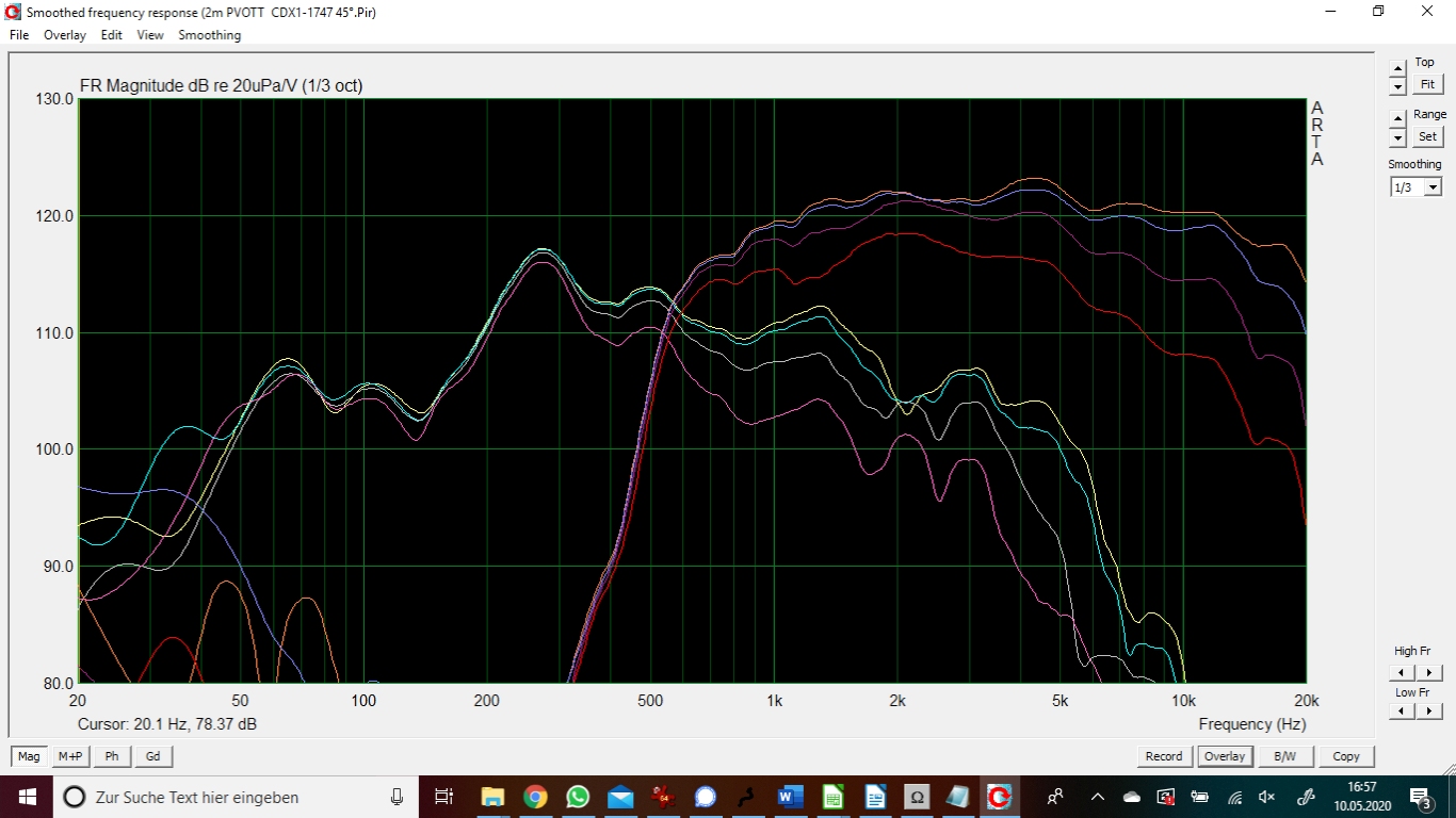

    Hier ist der MRH200 und der CDX1 1747
Name:	2 m 0,15,30, 45° Bass und HT.jpg
Hits:	223
Größe:	292,8 KB
    Der Kanal ist zu kurz, was aber sehr einfach geändert werden kann.
    Ich habe auch noch keine Dämmung im Boden eingebracht und die Rückwand werde ich auch noch etwas verbrettern.

    Ich bin dieses Wochenende bei Kay zu Besuch. Und da wir gerade nichts besseres zu tun hatten, haben wir die Petite-VOTT im Garten vor's Mikro gestellt und eine Simu gebastelt. Messabstand war etwas über 2m. Details und Simu wird Kay bestimmt nachher posten. Soviel aber vorweg - ich bin angenehm überrascht .

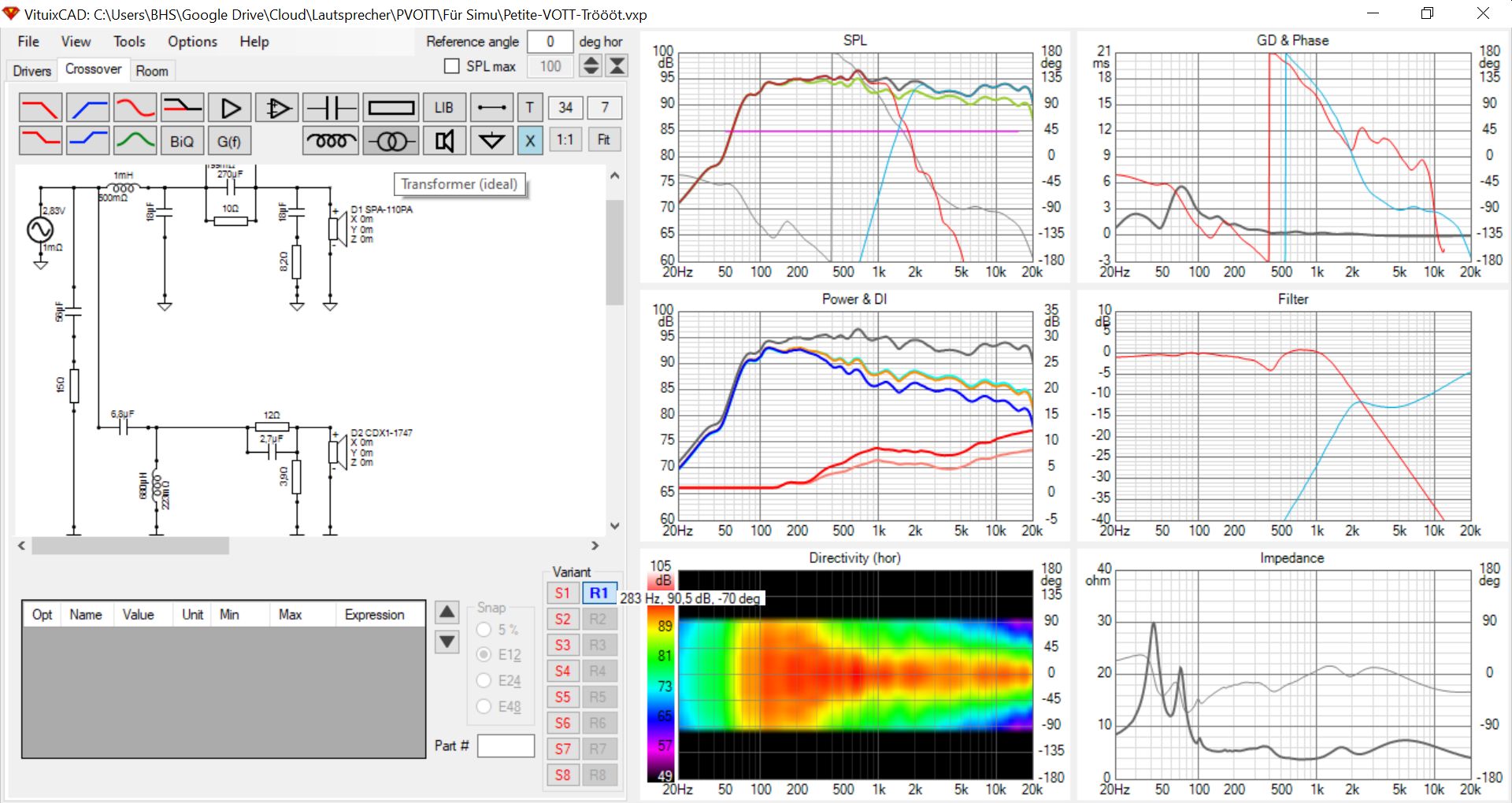

    Zufälligerweise habe ich die Messungen vom meinem Tröööt Horn noch in meiner Cloud. Pegelmäßig ist das jetzt nach Gefühl angepasst, dürfte aber so ungefähr hinkommen. Hier der Vergleich:
    PVOTT mit MRH-200:
Hits:	231
Größe:	271,9 KB
    PVOTT mit Tröööt Horn:
Hits:	231
Größe:	275,4 KB
    Der Polarplot ist unnormiert simuliert.
    Gruß Olli
