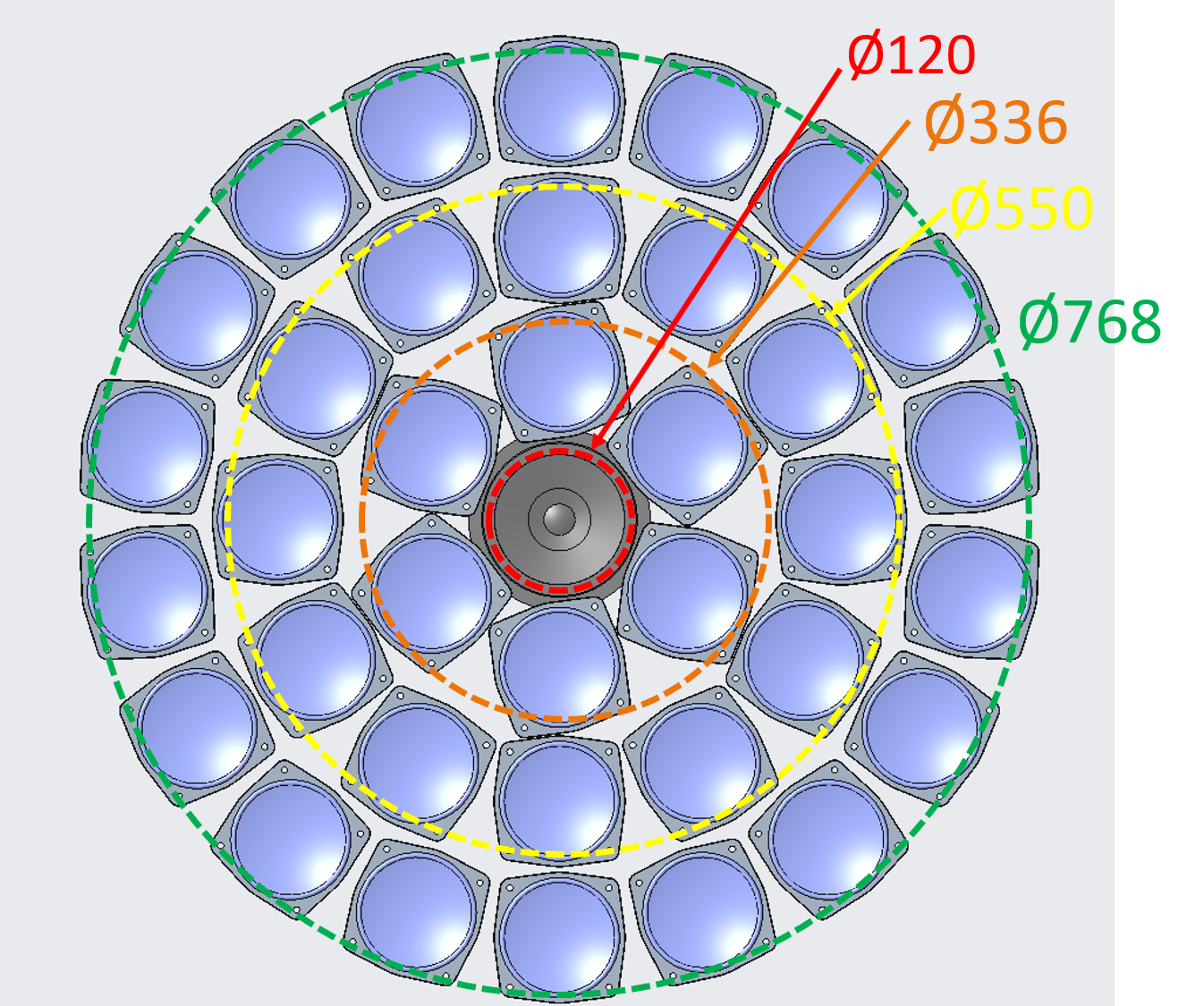

Habe ein Paar der 130mm Koax Chassis von KEF (aus der Q100) da, und habe mir überlegt, was man daraus machen könnte. Wie wäre es mit einer großen koaxialen Anordnung mit vielen kleinen Chassis, die ringförmig um den KEF-Koax angeordnet sind?
Wozu? Um ein gleichmäßiges Abstrahlverhalten bis hin zu tiefen Frequenzen zu erreichen.
Eine größere Anzahl 4" TMTs Mission CP-104 hätte ich da.
So könnte das angeordnet sein. Es würde sich ein äußerer Durchmesser von ca. 770mm ergeben, kann aber auch noch weiter auseinander gezogen werden.

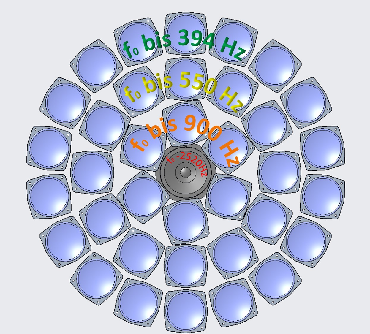

- Alle TMTs spielen bis ganz nach unten (bzw. haben die gleiche untere Trennfrequenz, wenn ein Sub den Bass übernimmt).
- Die einzelnen Ringe an TMTs haben jedoch unterschiedliche obere Eckfrequenzen. Je weiter innen der Ring ist, desto höher ist die obere Eckfrequenz.

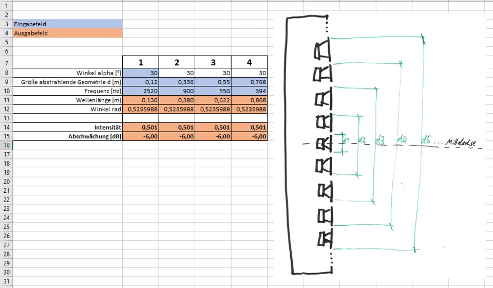

Habe mir Gedanken gemacht, wie man das Auslegt: Ich glaube, man kann das nach dem physikalischen Prinzip "Beugung am Einzelspalt" machen. In der Physik ist davon meist nur die Rede, wenn um Licht geht, aber Welle ist Welle. Nur die Größenordnung ist beim Schall halt eine Andere.
Veranschaulicht wird das durch eine Welle, die auf eine Wand mit einem Spalt (oder auch runden Loch) auftritt. Die Welle tritt durch den Spalt hindurch und wird gebeugt. In unserem Fall ist es halt keine Öffnung, und der Schall kommt nicht von der Rückseite der Wand, sondern er wird durch die Membran IN der Öffnung in der Schallwand erzeugt.
Man kann für jede Richtung die Intensität berechnen, die von der Wellenlänge, und der Spaltgröße ( = Größe der Membran) abhängig ist.
Nachlesen kann man das z.B. hier.
Gesagt, getan.
Aus der Geometrie (Außendurchmesser der Membranringe), die sich im Entwurf ergeben hat, errechnen sich die oberen Eckfrequenden der einzelnen Ringe , unter der Annahme, dass die Intensität bei allen Frequenzen, bei ein und dem selben Öffnungswinkel konstant ist. Hier I=0,5, was -6dB entspricht (bin mir nicht ganz sicher) bei 30° außerhalb der Achse.

Ich habe mit so einer Anordnung im Frühjahr experimentiert.
Es geht, ist aber komplex. Das Problem sind die Filter für die äußeren Kreise. Passiv oder mit IIR geht es wg. der Phasendrehung nicht. Man braucht linearphasige FIR-Filter für jeden Kreis und muß diese noch optimieren, damit sich die gewünschte Abstrahlung einstellt. Es geht, ist aber aufwendig.

Ja, das war auch meine Erfahrung. Man kann mit IIR zwar die Phasendrehungen der Tiefpässe zusätzlich per Allpass auf die anderen Zweige draufpacken, aber linearphasig ist es deutlich einfacher.
Inhaber auverdion
Zumal der Trick mit dem Allpass auch nicht bei allen Tieflpässen funktioniert, wie ich festgestellt habe. Es müssen z.Bsp. zwingend gerade Ordnungen sein.
@Gnom52:
Ich habe nur geschlossen untersucht. Die Parallelschaltung ist nicht so clever, jedenfalls in meinem Fall war das so. Bis zu einer Grenzfrequenz strahlt die Anordnung tatsächlich omnidirektional. Dazu muss der Abstand kleiner 1/8 lambda sein. Dann koppeln die Treiber perfekt. Dadrüber wird die Bündelung mit steigender Frequenz immer enger. Also kein bisschen CD. Bis schließlich die ersten Nebenkeulen auftreten. Wenn man die Übergangsfrequenz zum KEF jetzt geschickt wählt, kann man die Nebenkeulen vermeiden. Allerdings bleibt das Problem der zunehmenden Richtwirkung und wenn es blöd läuft, bastelt man eine hübschen Tannenbaumabstrahlung.
Bei meinen Experimenten war immer das Problem, das die Treiber entweder zu groß oder nicht tief genug ankoppelbar waren. Man hat nichts gewonnen, wenn der MT dann plötzlich nach Übernahme wieder voll auf 180° aufmacht, während der TT-Teil schon auf 90° verengt war. Mit geschickter Filterung kriegt man das in den Griff. Habe ich auch hinbekommen. Aber wie gesagt, es ist nicht trivial, bei so einer Anordnung, die Abstrahlung sauber hinzubekommen... oder man ignoriert das einfach...

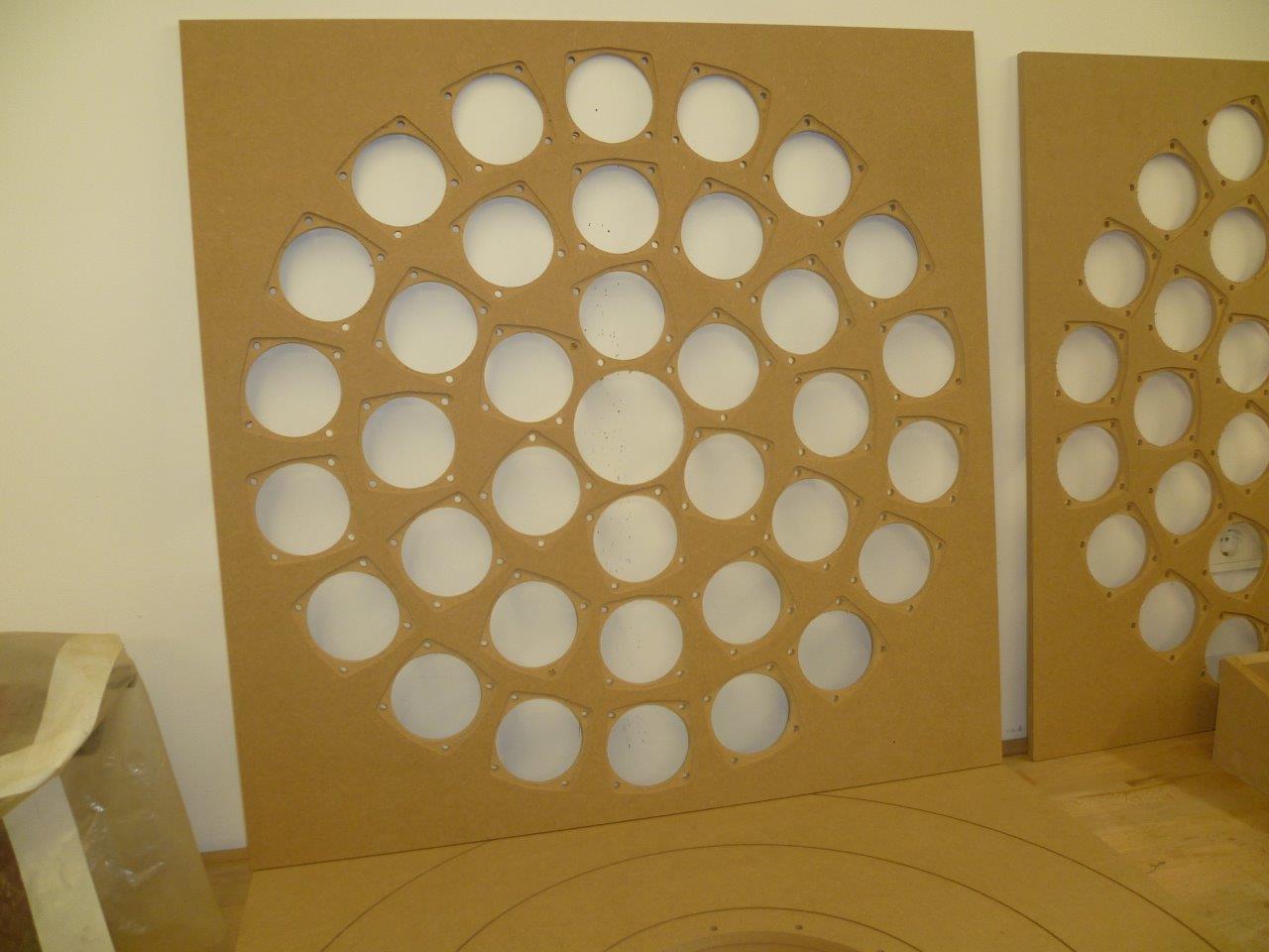

Dipol und Reflexionen an der dahinter liegenden Wand? Ist mir nicht sympatisch. Lieber gleich den Aufwand betreiben und ein rundes Gehäuse mit ringförmigen Teilern bauen.
Per Kreissäge geschlitzte MDF-Streifen lassen sich gut zum Kreis biegen.
Auf manuelles Fräsen der Schallwand hab ich aber echt keine Lust. Eine Shaper Origin bräuchte man
Hat jemand ne Holzfräse und kann 850 x 850 mm große Platten darin verschaffen? DXF ist kein Problem...
Hallo Henrik,
wenn du dir eine Schablone zum Fräsen mit dem Anlaufring der Oberfräse machst, sollten die Chassis recht zügig eingefräst sein. Die Schablone dann auf einer Führung wie ein Fräszikel verwenden.
