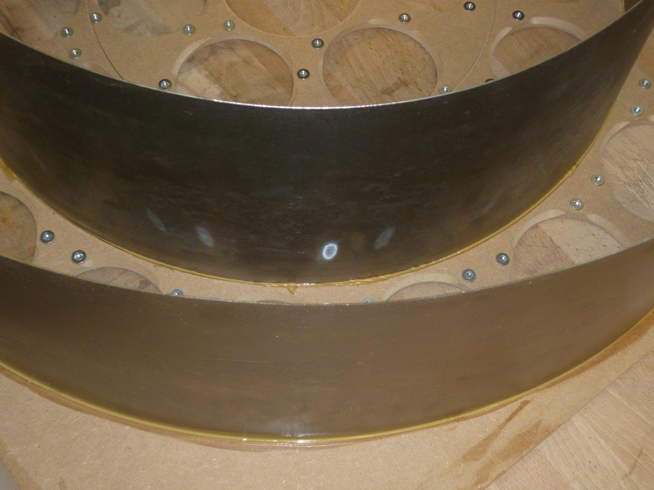

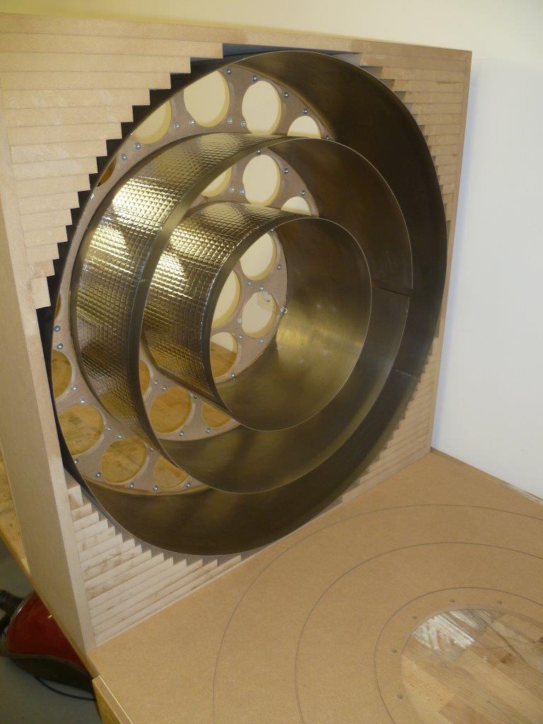

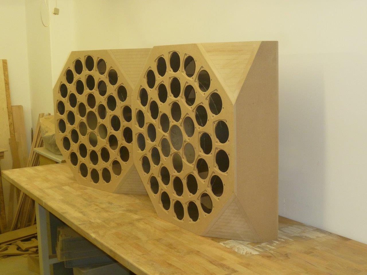

    Hier mal zwischen rein ein paar Bilder vom Rohbau...
Hits:	142
Größe:	115,0 KB
ID:	53178 Klicke auf die Grafik für eine größere Ansicht
Hits:	134
Größe:	109,0 KB
ID:	53179 Klicke auf die Grafik für eine größere Ansicht
Hits:	142
Größe:	102,5 KB
ID:	53180 Klicke auf die Grafik für eine größere Ansicht
Hits:	191
Größe:	86,6 KB
ID:	53181 Klicke auf die Grafik für eine größere Ansicht
Hits:	167
Größe:	109,7 KB
    Das Blech ist 1mm stark, plus 2mm Alubutyl.
    Den Zwischenraum um den äußeren Blechring werde ich noch mit PU-Schaum füllen, um das Blech flächig mit dem darumliegenden Holz zu verbinden.
    Habe die Ecken mit MDF gefüllt, um sie noch großzüg anschrägen zu können. Ich weiß bloß noch nicht, ob rund, oder eher eine flache Fase über Eck.
    Gruß, Henrik

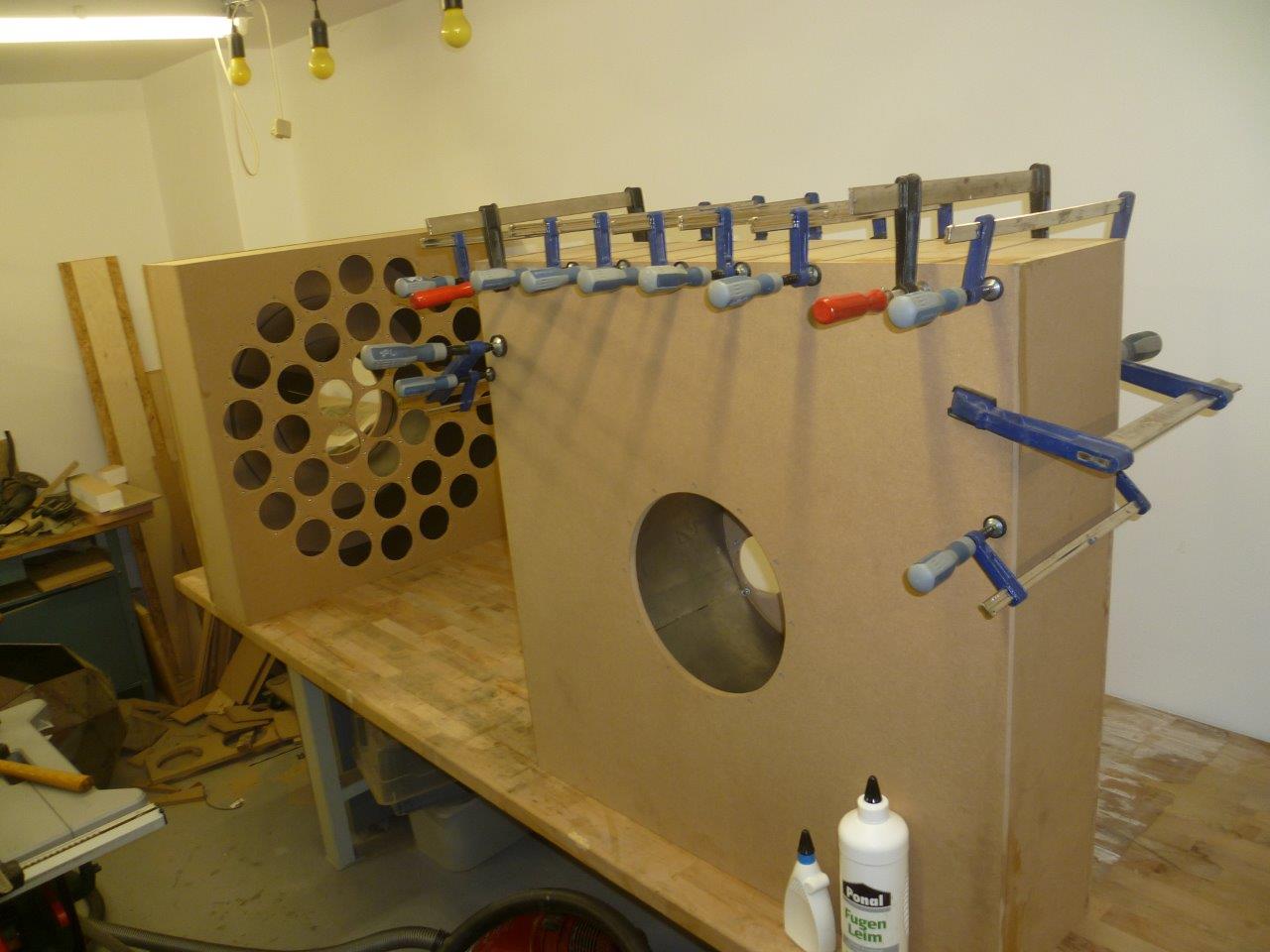

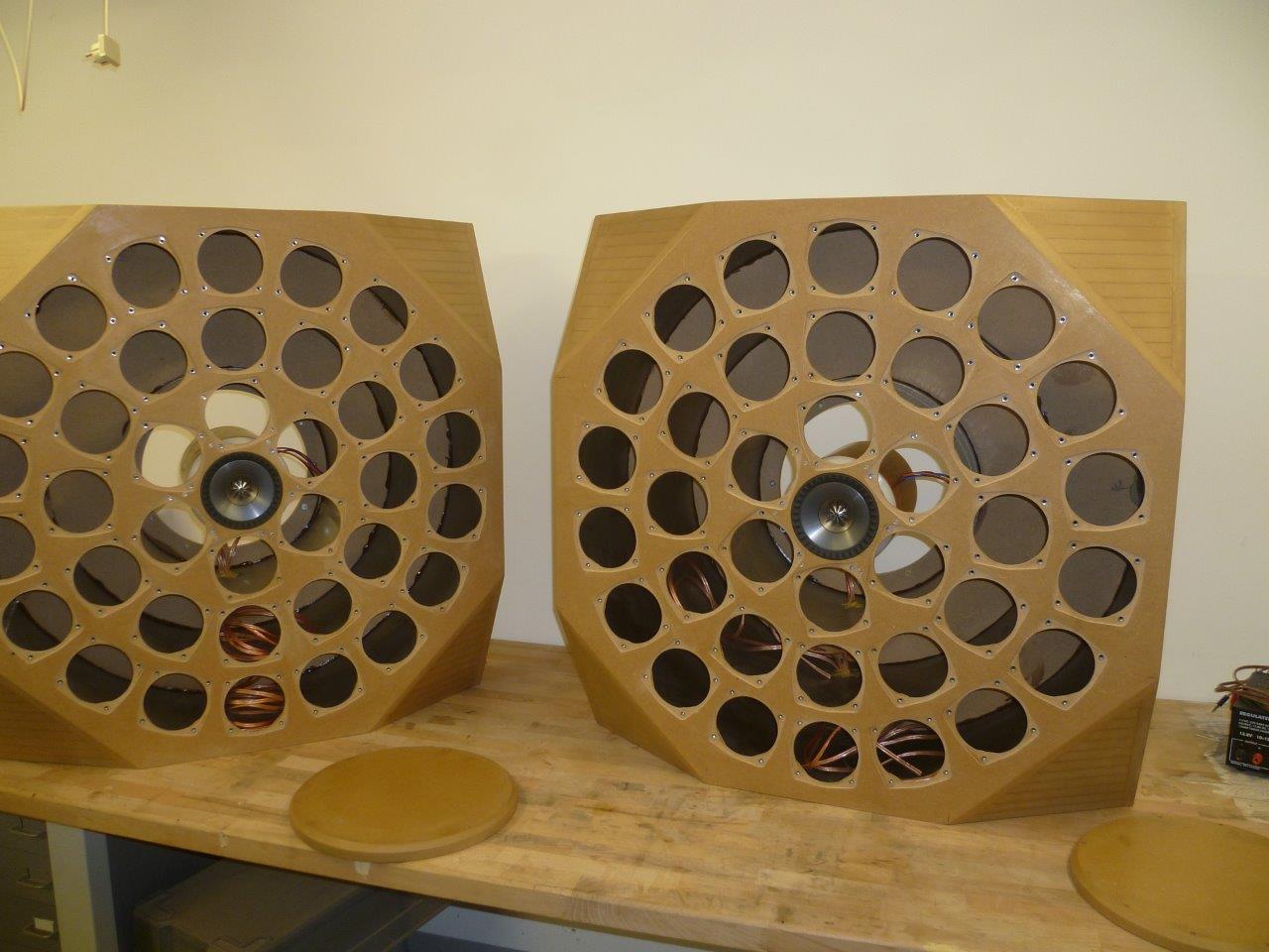

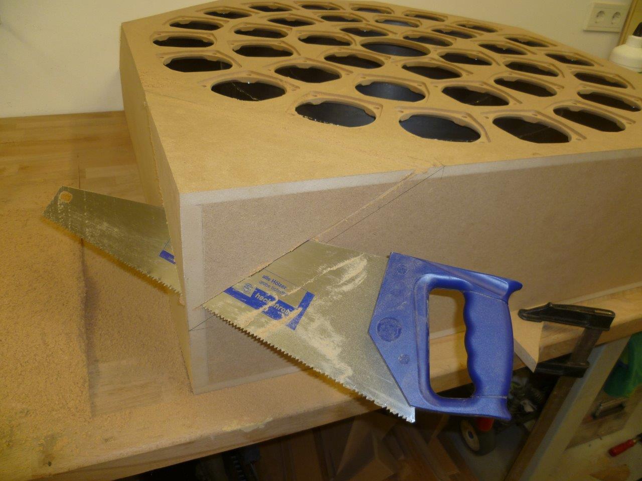

    Hier mal wieder ein paar Bilder:
Hits:	108
Größe:	137,3 KB
ID:	53380 Klicke auf die Grafik für eine größere Ansicht
Hits:	110
Größe:	114,1 KB
ID:	53381 Klicke auf die Grafik für eine größere Ansicht
Hits:	104
Größe:	114,5 KB
ID:	53382 Klicke auf die Grafik für eine größere Ansicht
Hits:	96
Größe:	133,6 KB
ID:	53383 Klicke auf die Grafik für eine größere Ansicht
Hits:	134
Größe:	130,5 KB
    Habe jetzt erstmal noch Polyestervlies bestellt, um das Gehäuseinnere zu bedämpfen. Wenn das reingestopft ist, werden die TMTs eingebaut.
    Henrik

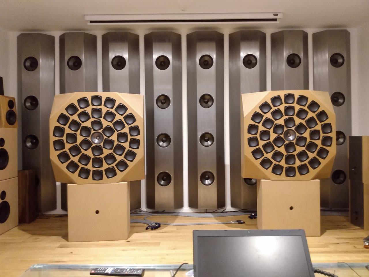

    ...fertig gebaut und endlich in die Hifibude gewuchtet
    Die Filter sind in Acourate erstellt, bis jetzt allerdings nur "auf die Schnelle": Wahrscheinlich zu kurzer Messabstand, die Ergebnisse von links nach rechts rüberkopiert statt nochmal zu messen...
Hits:	105
Größe:	124,0 KB
ID:	53681 XO1 für die Basswand, XO2 bis XO4 für die Ringe TMTs, XO5 für den Konus des KEF, XO6 für die Kalotte des KEF.
Hits:	92
Größe:	134,7 KB
ID:	53682 Testkonvolution und Zielkurve.
    Zum Klang kann ich noch nicht viel sagen.
    Muss mir mal überlegen, wie ich Winkelmessungen am besten mache. Wohl jedoch erst, wenn ich Untergestelle mit Rollen habe...
    Gruß, Henrik
