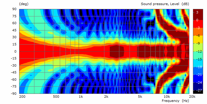

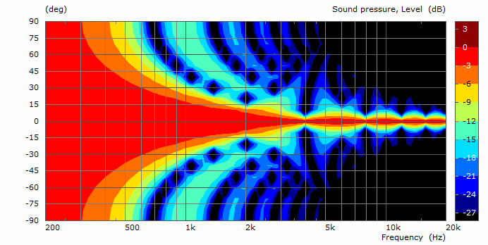

    04.05.2009
    1.738
    Nach meinem Verständnis liegt bei einer kurzen Linie folgendes vor. Ein Hörabstand von 2 - 4 m wird vorausgesetzt.
    Der Hochton bündelt stärker als der Grund- und Mittelton. Wir hören im Fernfeld. Die Richtwirkung der Höhen schlägt voll zu, wenn wir uns einige Grad von 0° entfernen.
    0,5 m Länge
    Vertikales Abstrahlverhalten (in 100 m Entfernung):
Name:	0,5 m vertikal.png
Hits:	158
Größe:	56,1 KB
    Amplitudengang entlang der Höhe in 4 m Entfernung (1 Punkt = 10 cm), normiert auf Punkt 11 (Mitte der Linie):
Name:	0,5 m höhe.png
Hits:	187
Größe:	30,8 KB
    Bei einer langen Linie ist das anders. In großer Entfernung ist die Richtwirkung im Hochton zwar praktisch genauso stark wie bei der kurzen, aber wir hören jetzt im Nahfeld. Das heißt, der Hochton ist über nahezu der gesamten Ausdehnung (Höhe) vorhanden. Und das sind dann immerhin 2 m, bei einer so langen Linie. Daher wandert die Lokalisation auch mit, wenn man aufsteht.
    2 m Länge
Name:	2 m vertikal.png
Hits:	174
    Jein. Es ist richtig, dass die Richtwirkung der Line sich auswirkt, ich würde aber - außer bei sehr kurzen Arrays(Lines - noch nicht vom Fernfeld sprechen.
    BTW, die Directivity im Fernfeld betrachtet lässt sich ziemlich einfach über die Fouriertransformation berechnen. Bei einer Line wäre das z. B. die Transformierte der Rechteckfunktion also sin(x)/x. Shading ist auch möglich mit Fensterfunktionen, für die eine analytische berechenbare Transformierte existiert, das entspricht dann einer Faltung der Rechteckfunktion und des Fensters im Frequenzbereich.
    Im Nahfeld geht das nur noch numerisch, weil dann nicht-lineare Terme hinzukommen.
