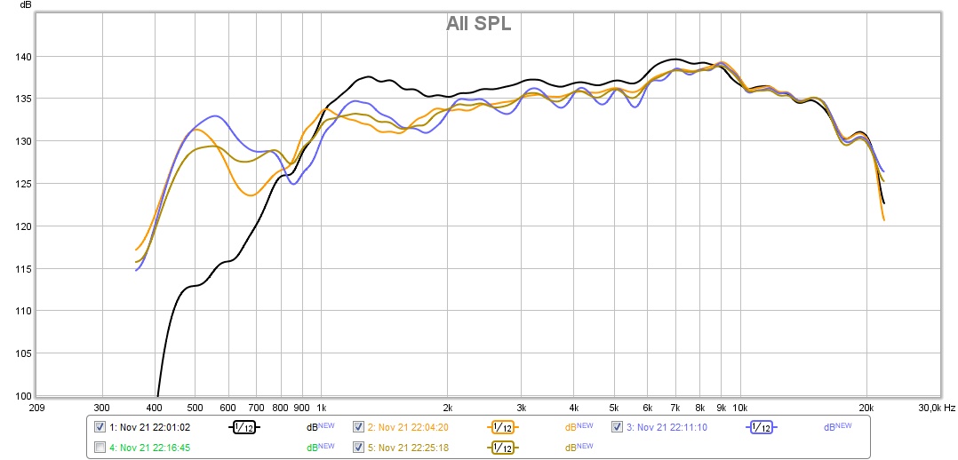

    Hier noch eine Messung des AMT:
    schwarz: nur 15mm tiefe Rückkammer, mit festem Filz bedämpft
    Farben: 100mm tiefe Kammer, verschiedene Füllungen aus Polyesterwatte.
Hits:	268
Größe:	106,9 KB
    In der Box wird dann mit 50mm Basotect bedämpft.
    Gemessen hat sich das so:
Hits:	293
Größe:	89,4 KB
    (Die Beschriftung unten in diesem Diagramm ist falsch.)
    Die Messungen waren unkalibriert, d.h. die dB Skala ist nicht absolut zu sehen.

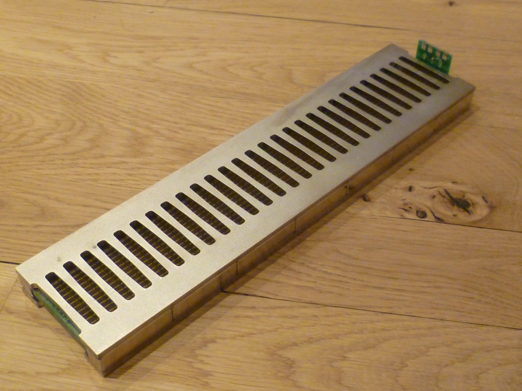

    Möchte gterne noch genauer auf den Bau der AMTs eingehen und vielleicht ein paar Leute dazu animieren, auch in den Bau von Chassis einzusteigen. Besonders würde ich mich über Rückmeldung von denen freuen, die das Thema dann auch angegangen sind...
    Fragen dazu beoantworte ich gerne.
    Basismaterial herstellen
    Kapton-Klebeband und Metallfolie werden nass aufeinander gelegt. Am besten funktieniert es, wenn man alles mit einer Mischung aus dest. Wasser und Spiritus annässt. Also: eine Glasplatte nehmen, mit der Brühe einsprühen, Metallfolie auflegen (glatte Seite nach oben). Mit einem Kunststoffrakel die Brühe ausrakeln. Die Metallfolie liegt dann ganz eben auf dem Glas und Haftet daran.
    Dann wieder satt Brühe aufsprühen und ein Stück Kapton-Klebeband auflegen, klebende Seite zum Metall. Man kann das Kapton auf dem Wasserfilm dann noch etwas ausrichten. Dann die Oberseite einsprühen (dient als Schmiermittel) und die Brühe wieder rausrakeln.Es erfordert etwas Übung, bis man es komplett Blasenfrei hinbekommt. Aber wer schonmal Folien auf Autoscheiben aufgebracht hat...
    Ich habe dann eine dünne Kunststoffplatte mit den benötigten Maßen der Folie genommen und als Schblone benutzt, um mit einer Klinge ein schön rechteckigest Stück des Laminats auszuschneiden.
    So sieht der fertige Tinnarmorken-AMT aus:
Hits:	268
Größe:	106,9 KB
Hits:	293
Größe:	89,4 KB
    Waren die Messungen schon die Gesamtlinienlänge, oder nur ein einzelner AMT, wenn letzteres: Welche Membranmaße Breite/Höhe hat denn ein einzelnes Modul ?
    Und wenn nur ein Modul, wie fand die Messung statt ?
    -Nacktes Modul (Wenn ja, welche Aussenabmessungen hatte es ?)
    - In Schallwand, dann deren Maße bitte...
    Auch die Gesamtbreite der späteren Box wäre interessannt.
    Ansonsten: Bewundenswerte Ausführung der AMTs....

    Die Membran misst ca. 280x30mm.
    Die genannten Werte beziehen sich auf einen Amt (ein Modul).
    Die Box wird vorne 31cm breit. Ganz aussern an den Fasen sind es dann 39cm.
