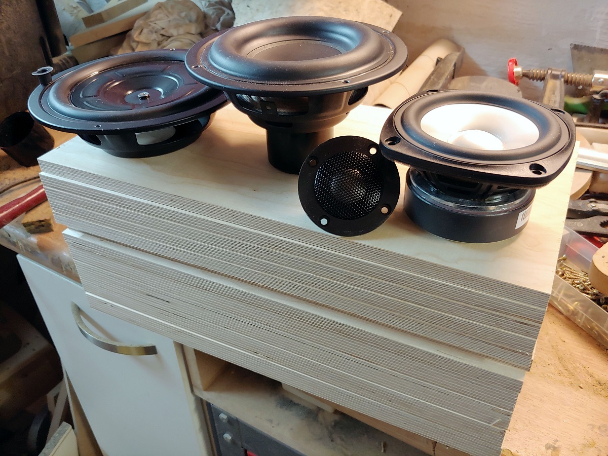

    Ein paar Bilder vom Bau:
    13 Multiplex-Platten mit den Abmessungen 40x20cm, knapp 19 cm hoch gestapelt:
    Auf einer Platte habe ich den Innenaufbau gezeichnet:
    Diese Platte diente als Schablone:
    Alle Platten wurden nacheinander aufeinander geleimt. Der Vorgang war immer der gleiche. Grob aussägen mit der Stichsäge:
    Danach bündig fräsen mit der Oberfräse:
    Nach vier Brettern:
    Derzeitiger Stand:

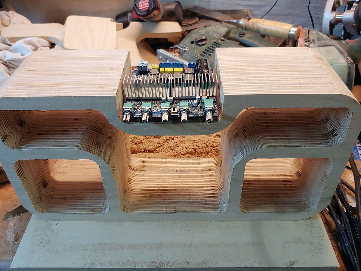

    Der Verstärker kommt nach außen und wird mit später mit einer Plexiglasplatte abgedeckt.
    Als nächstes steht das Fräsen der Schall- und Rückwand an.

    Wieviele Fräser hatt's Dir zerblunzt, wo lässt Du Batterie, die Ladeelektronik und den Step-up - Wandler, wie kriegst Du die Wärme aus dem rel. kleinen "Gehäuse" für den Amp???
    Fragen über Fragen, aber Dein Schichtaufbau ist schon imponierend. Wie sieht das denn gewichtsmässig aus? Ich würde bei soetwas ja zu Pappel-Sperrholz tendieren (zumindest die inneren Lagen).

    Fräser hat es mich keinen gekostet. Das geht schon gut, wenn man vorher eng genug sägt. Das habe ich bei den ersten Schichten nicht gemacht und der Fräser fing an zu glühen
    Bei den weiteren Brettern ging´s dann aber ganz gut. 30-45 Minuten pro Brett mit Kleben, Sägen und Fräsen habe ich aber schon gebraucht. So einen Aufbau mache ich auch nur einmal im Leben
    Die Batterien wollte ich in den Raum hinter den Hochtöner packen. Ich habe mich jetzt doch entschieden, sechs Lithium-Ionen mit Schutzelektronik zu probieren, Ladegerät außerhalb. So wie hier:
    Ich bin da aber weiter für Tipps dankbar. Also Fallstricke oder empfehlenswerte Akkus,
    Gewichtsmäßig fühlt es sich ganz gut an. Das ist ja auch ein Vorteil von MPX gegenüber MDF: Die Chassis haben am Gesamtgewicht auf jeden Fall den größeren Anteil.

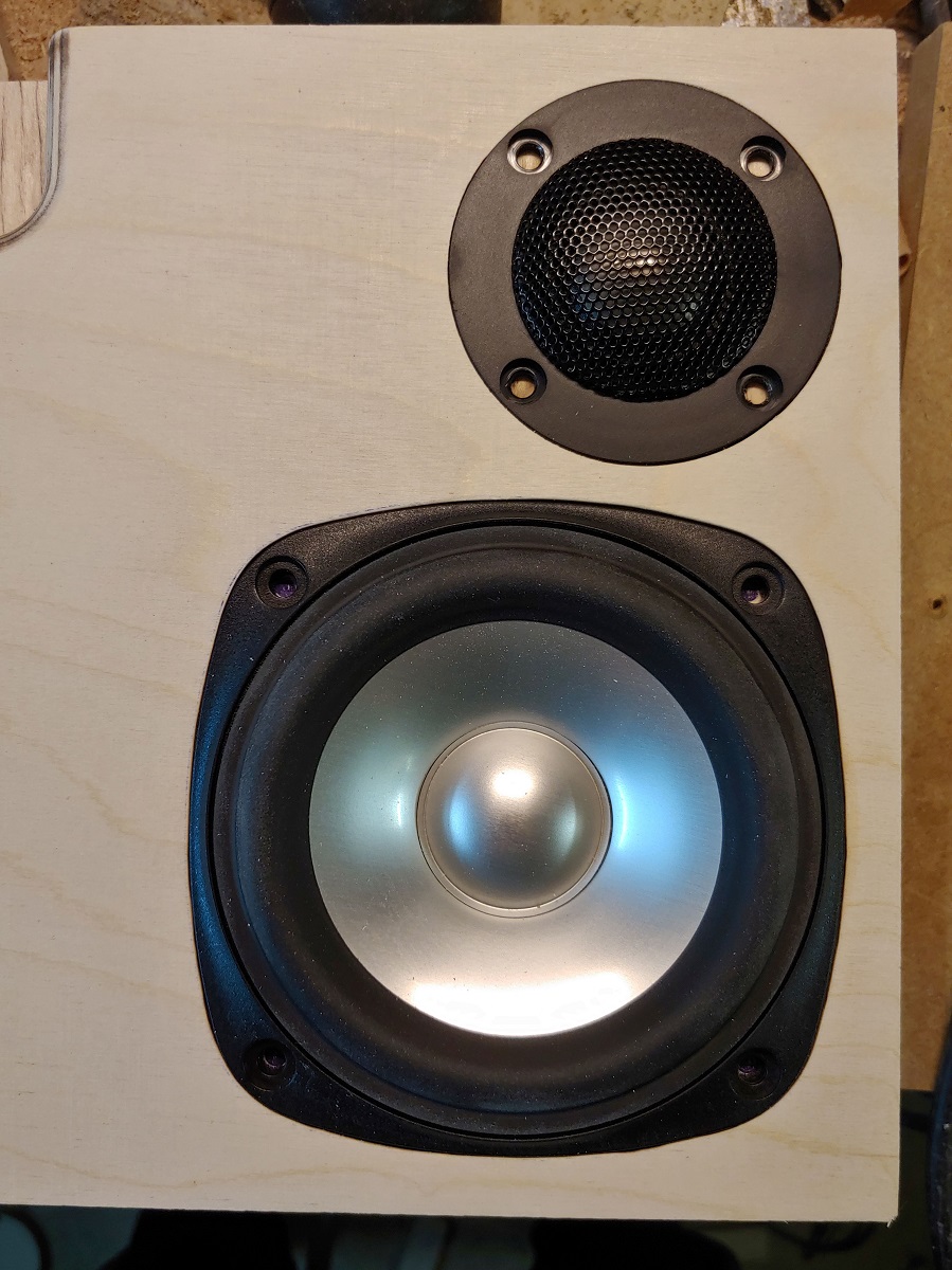

    Heute morgen habe ich die Schallwand fertig gestellt. Hier ein paar Bilder vom aktuellen Stand:
    Die Schallwand ist noch nicht verklebt. Danach werden die Ecken auch bündig gefräst.

    Meine Fresse - selbst die Hochtöner mit Einschlagmuttern verbaut.
    Erscheint auf den Fotos recht gewaltig, ist aber nur etwa 34x17x17cm groß, oder?
    Ist irgendeine Form von Abdeckung geplant? ... einfach schon wegen des Überraschungseffekts wegen?
