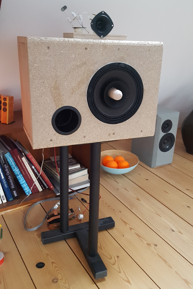

    Der Sica 1100 - ja der aus dem Viech - sollte ja bei mir in einer BR spielen. Die Simu war (mal wieder) vielversprechend, an BR kan man nicht viel falsch machen. Mal auf die Schnelle, dazu gibt es ja auch Vorbilder. Einen Tick größer, sehr ähnlich beschaltet.
    Und schon wieder kam da (fast) nix raus an Bass - die simulierten 55Hz f3 wollten einfach nicht kommen - 75Hz mit Auge zudrücken. Oder wirklich seeehr leise hören. Dicht an der Wand ist bei meinem Dachgeschoss auch nicht möglich.
    Na gut - dann muss wohl ein Subwoofer her. 15er ist unterwegs...
    Und in der Zwischenzeit das Chassis mal selber anfassen - Dustcap raus (Plug rein) und sehen was passiert.
    Es passierten 2 Dinge:
    Das Ding macht jetzt gut Bass unter 50Hz. O.k Gehäuse leicht anpassen.
    Es werden vor allem unendlich viele feine Details hörbar, die vorher fehlten.
    Und - was für ein Wunder wenn man die Supranyl-Membran - ähm Dustcap - entfernt - die Höhen waren weg.
    Also einen Supertweeter dran - einen HT30 Monacor hatte ich noch liegen.
    Das ist jetzt eine schnuckelige (Retro-) Kombi geworden, die noch ein wenig Feintuning braucht - aber so schon sehr gut anzuhören ist.
    Tweeter wird auch noch fest verbaut in der Box verbaut - die endgültige Bambusfront steht schon bereit - die kommt aus Schweden ...
    Der HT30 spielt für mich ziemlich klasse - weshalb wird der so wenig genutzt ???

    Hi, hast Du mal die TSP nach entfernen der Dustcap gemessen ?
    11.03.2009
    Eutin
    2.771
    Moin Olaf
    "eigentlich" hatte ich mir jegliches Messen sparen wollen - bei einem bekannten Treiber und bekannten Vorbildern mit nur leichten Veränderungen.
    Da komm ich jetzt wohl nicht mehr drum rum - demnächst mal. Das Teil ist auch deutlich leiser geworden - 1-2dB schätze ich mal. Das hat also "ordentlich was gebracht" im Sinne von BR-Nutzung.
    Timmermanns hat irgendwann mal so eine Änderung - Dustcap raus und Phaseplug rein - meßtechnisch dokumentiert. Irgendwie erinnere ich mich, dass da Unterschiede da waren, jedoch auch klein. Das scheint hier anders zu sein.
    Weiß jemand zufällig wann und wo das war ? Noch zu K&T-Zeiten ? Oder schon unter eigener Regie ? Die alten Hefte hab ich leider nicht mehr. Muss also vor 2008 gewesen sein.

    Kein Bass, f3 bei 75 Hz -> Dustcap 'raus -> gut Bass unter 50 Hz ... hmmmmmm ... 'n bùsch'n viel Änderung fùr's bloße Dustcap 'rausschnippeln ...

    ich glaub eher das Gegenteil - und das nicht wegen der popeligen <1g für ein 38mm Supronyl-Stück - sondern weil das Luftpolster zwischen Dustcap und Polkern weg ist - das ist wie in ein größeren Gehäuse einbauen - nur "intern". Und weil das Ding jetzt leichter schwingt, wird vermutlich auch Vas kleiner. ...
    Na, wir werden das sehen.
    Ne, die Lowther-SHow meint ich nicht, daran kann ich mich auch noch erinnern.
    Das war wie hier: einem Seas TMT (so einen mit milchiger Membran) die Dustcap wegschneiden und auf den offenen Polkern einen Phaseplug (den man ja auch bei IT kaufen konnte) draufsetzen....
    Finde ich nicht. Der Bass ist zwar nicht mehr geworden, der Mittelton aber weniger. So wird's in der Summe leiser und der Bass relativ dazu lauter.

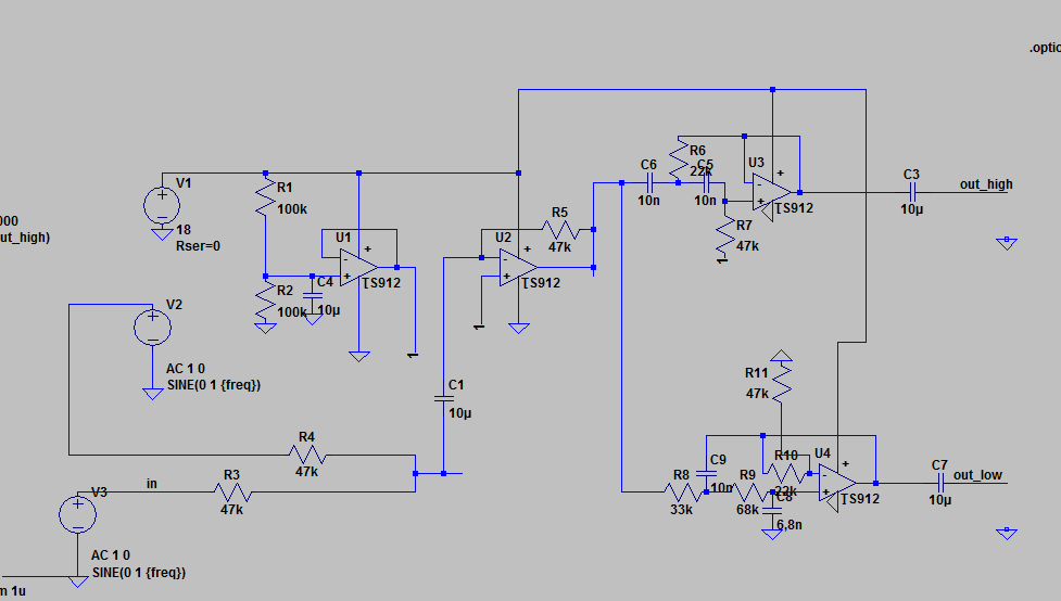

    Gerade wird eine Boombox konstruiert, mono, zwei Wege. Die Tiefen übernimmt ein Visaton W130S in Downfire BR, den Rest ein FR58. Das ganze aktiv getrennt mit einer einfachen Weiche zweiter Ordnung auf Basis des TS912, die gleichzeitig die Monosummierung übernimmt, die Chassispegel angleicht und eine Lautstärkeeinstellung bietet. (siehe Anhang)
    Verstärkung übernimmt je ein TPA3118-Board vom Chinamann. Eigentlich überdimensioniert, aber bei 1,50 pro Board kann man das schonmal machen
    Ich führe eine 3,5mm-Buchse nach außen, wo man bei bedarf einfach einen BT-Dongle dranhängen kann. Spannungsversorgung über Laptopnetzteil bzw einen LiPo-Akku am BMS.
    Ergibt alles in allem ein Würfelchen von 20cm Kantenlänge.
    Bin gerade dabei, die Weiche auf Lochraster aufzubauen, verdammte Fummelsarbeit, die Leiterbahnen zu ziehen, nächstes mal wird geätzt.

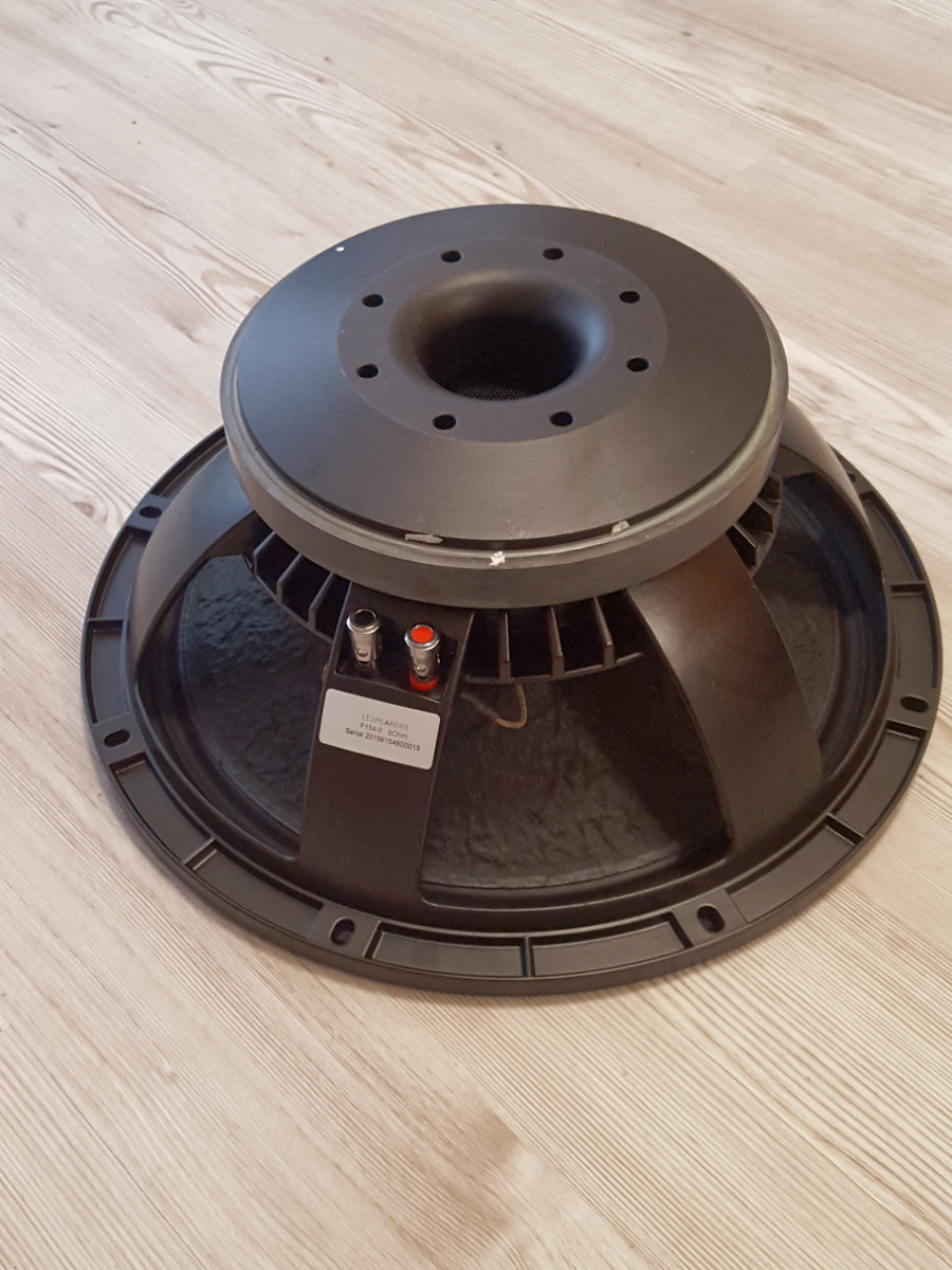

    der Paketdienst kam gerade - da war ich erst mal neugierig.
    Ein 15er für einen Subwoofer. F154-8 - hat sehr ähnliche Parameter wie Thomann 15LB100.
    Datenblatt kam kurzfristig nach höflicher Anfrage, Professionelle Abwicklung. Danke.
    Ist mit einem SAM300D in 70-80 Litern vorgesehen.
    Nun sind die Ostertage ja gerettet - viel zu tun.
