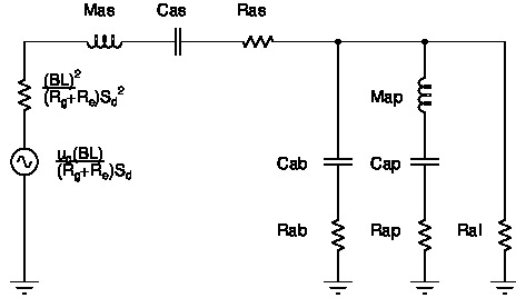

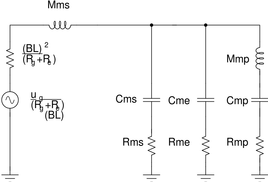

    Standard Teil 4 -akustische angekoppelte Gehäusewände
    Nachdem ich die mechanischen und akustischen Impedanzen eingeführt habe, nun die Koppelung an die Membran. Hier gibt es zwei Wege, einmal die akustische und die mechanische Koppelung. In diesem Teil geht es nur um den akustischen Teil.
    Ich habe es auf dem Vortrag schon erwähnt (glaube ich), und bestimmt auch hier im Forum: so eine Gehäusewand ist auch nur eine Passivmembran. Sie hat eine Masse, Steifigkeit und auch mechanische Verluste. Also sollte man sie auch so ansehen.
    Im Anhang habe ich den akustischen Ersatzschaltkreis für einen Lautsprecher mit Passivmembran gezeichnet. Wichtig: es handelt sich um akustische Impedanzen, deswegen heißt es z. B. Mas und nicht Mms.
    In diesem Schaltkreis haben wir den Generator/Verstärker, den in die akustische Domäne transformierte Generator- und Schwingspulenwiderstand, das Chassis (Mas, Cas und Ras), und dahinter den interessanten Teil, nämlich das Gehäusevolumen (Cab, Rab und Ral), sowie die passive Membran (Map, Cap, Rap).
    Rab sind die internen Verluste des Gehäuses (durch Dämpfung), Ral die Verluste durch Leckage (üblicherweise sehr klein, dadurch Ral sehr groß). Lässt man Cap weg ist man bei der Schaltung für Bassreflex, packt man noch einen weiteren Serienkreis aus Map2 nud Rap2 dazu hat man Bassreflex plus Passivmembran.
    Der Schall wird durch den "Strom" (den akustischen Fluss) durch die einzelnen Zweige dargestellt. Natürlich können nur die Membran selbst und das passive Element Schall abstrahlen.
    Schauen wir uns das mal genauer an: die Resonanzfrequenz des Chassis ist fs=1/(2*pi*Wurzel(Mas*Cas)), die Resonanzfrequenz der Passivmembran fp=1/(2*pi*Wurzel(Map*Cap)). Die Güten sind
    Qas=1/Ras*Wurzel(Mas/Cas) bzw. Qap=1/Rap*Wurzel(Map/Cap).
    Normalerweise würde man eine Passvimembran (und auch Bassreflex) so abstimmen, dass fp ungefähr gleich fs ist. In diesem Fall wollen wir aber die Schallabstrahlung des Gehäuses selber möglichst gering halten. Ziel ist also immer, den Strom durch den Serienschwingkreis Map/Cap/Rap möglichst gering zu halten.
    Schauen wir uns das mal genauer an. Als erstes die Masse, dazu setzen wir Cap und Rap auf Null. Dadurch ergibt sich ein Parallelschwingkreis aus Cab und Map, genau wie Bassreflex. Völlig unabhängig von der Membran und dem Gehäuse können wir dann schonmal festhalten: macht man Map kleiner, steigt der Strom durch diesen Zweig. Wir gewinnen also nichts.
    Also andersrum: Masse hoch. Dadurch sinkt der Strom schonmal, allerdings muss man jetzt darauf schauen, wo man die Resonanzfrequenz des Parallelkreises hinlegt. Die sollte möglichst niedrig sein, damit sie in einem Bereich liegt, wo der Gesamtstrom (der durch Mas, Cas und Ras) noch gering ist (wegen Cas).
    Nun die Steifigkeit: Map und Rap auf Null setzen und schauen was passiert. Auch hier kommt man durch einfaches Nachdenken zu dem Schluss, dass eine höhere Steifigkeit (=> kleineres Cap) zu einem geringeren Strom führt. Und eine weichere Wand zu einem größeren Strom. Warum das eine nur bedingt gute Idee ist, dazu komme ich in einem späteren Teil.
    Die Dämpfung ist einfach: je höher desto geringer der Strom, und da gibt es auch keine versteckten Fallen.
    Noch eine wichtige Sache lässt sich aus dem Schaltkreis ablesen: nämlich, dass oberhalb von fs sich durch Mas und Cab ein Tiefpass zweiter Ordnung bildet, die Übertragung zu der "Passivmembran" ist also bei tiefen Frequenzen am besten (aber auch dazu in einem späteren Teil mehr).
    Im nächsten Teil geht es dann aber erstmal um die mechanische Ankoppelung.
    Edit: Die Ansicht vom PNG klappt bei mir nicht aus dem Browser heraus, deswegen noch als JPG
Hits:	453
Größe:	6,8 KB
ID:	12808   Klicke auf die Grafik für eine größere Ansicht
Hits:	467
Größe:	16,5 KB

    Standard Teil 5 - mechanische Ankoppelung
    Nun also die mechanische Ankoppelung. Vorweg: die Darstellung des dynamischen Chassis als Serienkreis in der mechanischen Domäne entspricht nicht der Darstellung im Zwicker (dort ist es ein Parallelschwingkreis). In der angelsächsischen Literatur scheint das aber so üblich zu sein.
    Weil wir jetzt in der mechanischen Welt stecken, heißen die Elemente Mms und nicht mehr Mas, wie im vorherigen Teil. Aber in der Struktur gibt es einen wichtigen Unterschied.
    Normalerweise nimmt man die bewegten Teile des Chassis (Mms, Cms und Rms) als mechanisch parallel an (deswegen hier in der FU-Analogie in Reihe geschaltet), wobei alle 3 nach elektrischer Masse gehen. Diese Annahme nach Masse trifft aber nur dann zu, wenn diese bewegten Teile sich gegen etwas abstützen, was unendlich schwer oder unendlich steif ist. Genau diesen Fall haben wir hier nicht, denn es handelt sich ja um ein normales Gehäuse, was keine der beiden oben genannten Bedingungen erfüllt.
    Wie kommen wir nun zu diesem Ersatzschaltbild? Massen werden in der Mechanik immer als gegen den Bezugspunkt (hier: elektrische Masse) angenommen, aber sowohl die Steifigkeit als auch die Reibung sind ja am Gehäuse "befestigt", liegen also in Reihe zu diesem. Wegen der Umwandlung Parallel <-> Seriell liegt hier das Gehäuse daher als Serienschwingkreis parallel zu dem seriellen RC-Glied des Chassis.
    Ich habe in das Schaltbild noch einen weiteren Zweig (Cme und Rme) eingebaut, der die elastische Ankoppelung vom Chassis an das Gehäuse darstellen soll. Normalerweise ist die Ankoppelung sehr steif, also Cme sehr klein, daher kann dieser Zweig meistens weg gelassen werden. Aber in Teil 1 erwähnte ich die elastische Ankoppelung, und daher ist die drin.
    Genau wie im akustischen Teil muss auch hier wieder der Strom durch den Serienschwingkreis Mmp/Cmp/Rmp möglichst klein gehalten werden.
    Wir sehen vor allem eins: normalerweise ist diese Anregung nicht weiter tragisch. Bei tiefen Frequenzen verhindert die hohe Gehäusesteifigkeit (kleines Cmp) eine nennenswerte Anregung, bei hohen dagegen die große Masse (großes Mmp) und die Eigenschaft, dass Cms mit Mms als Tiefpass wirkt.
    Die Sache hat nur einen Haken - und der gilt auch im akustischen Fall (Teil 4): bei fp=1/(2*pi*Wurzel(Mmp*Cmp)) wirkt nur noch Rmp - und der ist sehr klein! Meistens noch kleiner als Rms, womit wir bei einem sehr ernsten Problem sind, denn dann fließt bei Resonanz fast der gesamte Strom durch Rmp.
    Es gibt nur zwei Möglichkeiten, dieses Resonanzproblem abzumildern: man koppelt das Chassis hochelastisch (großes Cme) und nur gering bedämpft (sehr kleines Rme) an. Oder man bekommt irgendwie Rmp hoch.
    Und darum geht es im nächsten Teil.
