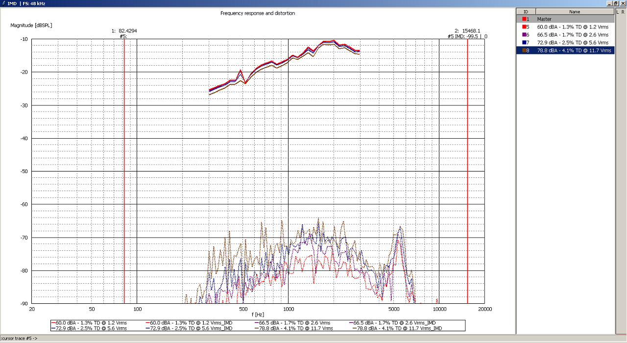

    Hier eine neue Version.
    Der Level-Sweep funktioniert jetzt nicht mehr über Ausgangsspannungen, sondern Schalldruckpegel. Pegelt sich automatisch ein und erhöht dann die Lautstärke bis zum Zielpegel. Aufruf:
    :macro level Start Stop Schritte Limit
    im Beispiel war das:
    :macro level 60 85 5 10
    Limit ist die maximal erlaubte Ausgangsspannung. Ein Ergebnis seht ihr im angehängten Bild. Bei 79 dBA liegen wir bei knapp 1% total distortion, bei 85 dBA schon bei über 3%! Ich würde sagen: lauter geht der LS nicht mehr.
    Bitte dieses Macro mit Vorsicht verwenden. Wichtig ist: Das Messsystem muss ordentlich kalibriert sein, und es wird eine Zweikanal-Messung erfordert (der zweite Kanal misst die tatsächliche Ausgangsspannung).
    Noch ein Hinweis: an die Verzerrungen kommt man über den Befehl :query heran:
    :query #6 TD
    #6 ist die Kurven-ID (das "#" ist wichtig!), TD steht für Total Distortion. Schalldruckpegel ist:
    :query #6 RMS
    bzw als gewichteter SPL
    :query #6 RMSweighted
    (Groß-/Kleinschreibung beachten)
    Alle 3 Werte sind in Dezibel, in Prozent muss man also händisch umrechnen:
    100*10^((TD-RMSweighted)/20)
    Die Gewichtung kann man jederzeit ändern:
    :eval #6 -weighting B
    macht die B- statt die A-Bewertung. Es gehen auch C/D/ITU468 bzw. "none" für gar keine.

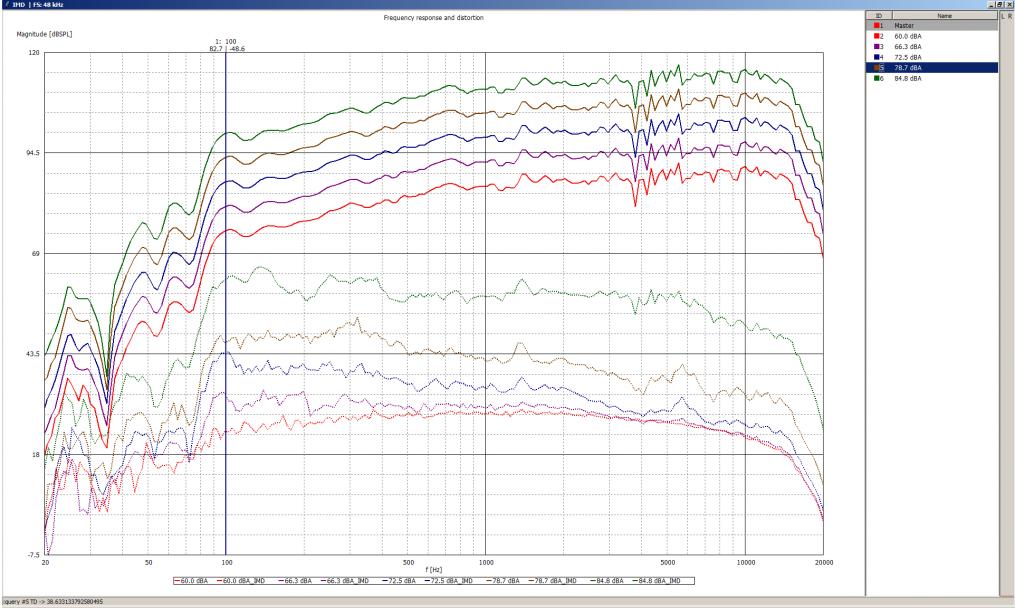

    Hier noch ein größeres Update. Ich habe einige Bugfixes gemacht, und die Makros verbessert. Die von adicoustic angefragte Normalisierung ist jetzt im Level-Sweep mit drin. Das Bild zeigt ein Ergebnis.
    Aufruf:
    :macro level Typ Start Stop Schritte Limit
    Typ ist ein neuer Parameter, die Art des Chassis. Es gehen "tweeter", "midrange", "woofer", "lowmid", "full". Die Bandbreite wird entsprechend eingestellt (Werte sind im Makro eingestellt). Multitondichte ist immer 10 pro Oktave
    Der Aufruf für das gezeigte Bild war:
    :macro level midrange 60 80 4 20
    In dem Bild könnt ihr ja den Ausgangsspannung-Effektivwert ablesen. Die letzte Kurve hat 11,7 Vrms. Klingt wenig, aber das Signal (40 Töne) hat knapp 14 dB Crestfaktor. Heißt: der Spitzenwert liegt bei ca. 60V! Der Verstärker, mit dem ich hier messe, geht ab 50 V langsam ins Clipping, der hat also auch seinen Anteil an der Verzerrung.
    Aus dem gleichen Grund müsst ihr auch 20 dB auf den Schalldruckpegel draufrechnen, denn darum habe ich das Mikrofonsignal abgeschwächt, weil mir sonst der Mik-VV übersteuert hätte. Knapp 100 dBA für einen 12cm Mitteltöner finde ich jetzt gar nicht mal so schlecht.
    Wir müssten uns aber auch noch über ein sinnvolles Limit unterhalten. Aus den Messungen der letzten Tage und Wochen würde ich 3% TD als Belastungsgrenze ansehen. Ab da wird es wirklich schäbig. Hörbar wird es allerdings schon vorher.
