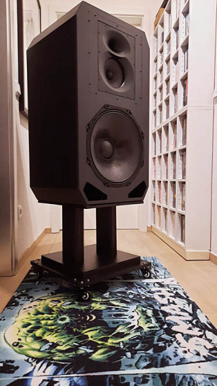

    habe neulich mal Herrn Limmer angeschrieben um zu erfahren wie groß die Öffnung für den Mitteltöner ist. Diese beträgt 128mm und ist für die meisten 6" MItteltöner geeignet allerdings ohne Sicke.

    Um diesen Thread nochmal auszubuddeln: hat schonmal jemand was mit dem Limmer 630 BC1 gemacht, also der Version für PA-Mitteltöner und Kompressionstreiber?

    nein, leider nicht. Das 630 BC1 eleminiert allerdings viele Schwächen des 630. Du hast ja auch schon einen Passivweichen-Vorschlag direkt von Ralf Limmer mit dabei.
    Einen Subwoofer brauchst du halt auch noch dazu, weil der B&C 6NDL38 nur bis knapp über 60Hz kommt.

    ich habe zwar nicht für den BC1 aber für die Variante mit dem PHL 630p1 einen Lautsprecher entwickelt. Sieht man wenn man runter scrollt "Jochen HKV 1615" als aktive und als teilaktive Version. Bei der teilaktiven Version hab ich die Weiche zusammen mit dem Ralf Limmer entwickelt.
    Kann hier gerne einen Link setzen zum Heimkinoverein Forum wo man den LS findet.
    Wenn Du oder Stefan Fragen haben kann ich auch gerne versuchen diese hier zu beantworten.

    @Jochen (macelman): Du "steckst" also dahinter! Sauberes Teil!
    VG Christoph
