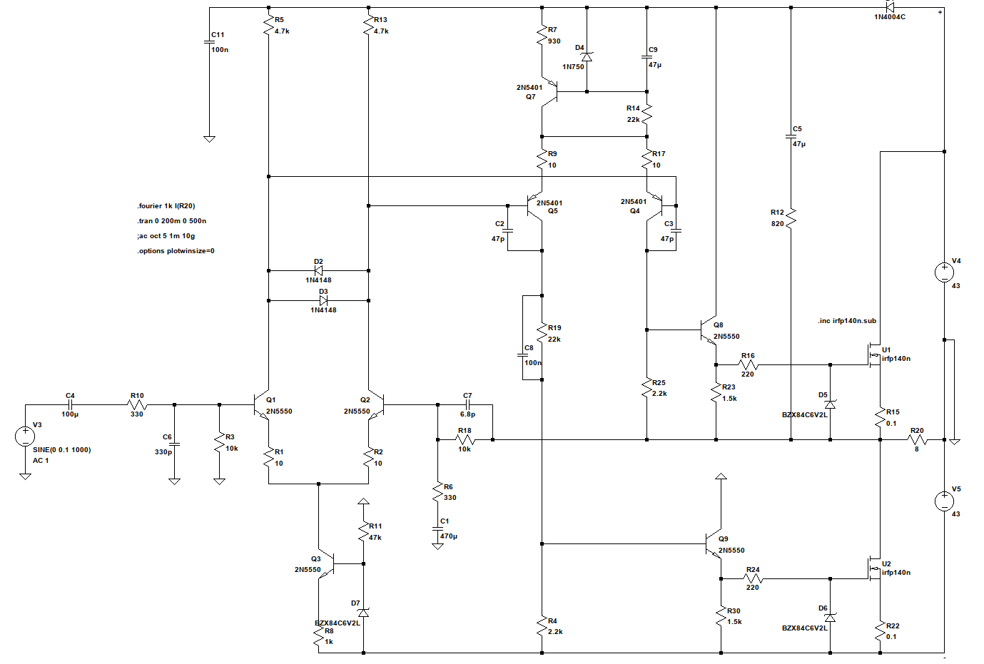

Ich liebäugle gerade auch mit einen Mosfet-Verstärker, allerdings Class AB und das volle Kontingent von 10 Transistoren.
Noch nicht aufgebaut, nur simuliert.

Ich hätte zwei Anmerkungen:
1. Mit R14 schließt Du die hohe Ausgangsimpedanz Deiner Stromquelle Q7 wieder kurz. Also würde ich R14, der ja nur den Strom für D4 liefern soll, lieber auf Masse legen. Oder auf Q7 verzichten und den Strom für den zweiten Differenzverstärker über R14 an V+ holen.
2. Wie stellst Du den Arbeitspunkt der Endstufe temperaturstabil ein?
Zu 1. Stimmt, aber wenn ich R14 auf Masse lege, fängt der Ruhestrom an zu steigen, wenn die Bootstrapping-Schaltung(R14, C5) einsetzt. Dann nehme ich lieber den Nachteil einer etwas geringeren Ausgangsimpedanz der Stromquelle hin. Kompromiss halt. Ansonsten bräuchte ich entweder eine dritte Versorgungsspannug oder ich müsste mit mit einem asymmetrischen Clippingverhalten abfinden.
Zu 2. Über R7(Poti ) wird der Ruhestrom eingstellt und mit D4, die thermisch mit dem Kühlkörker gekoppelt wird. Das geht ganz gut, wenn man die Spannungsstrecke über mehrere Dioden aufteilt und nur einzelne Dioden koppelt. Trial and error :rolleyes:

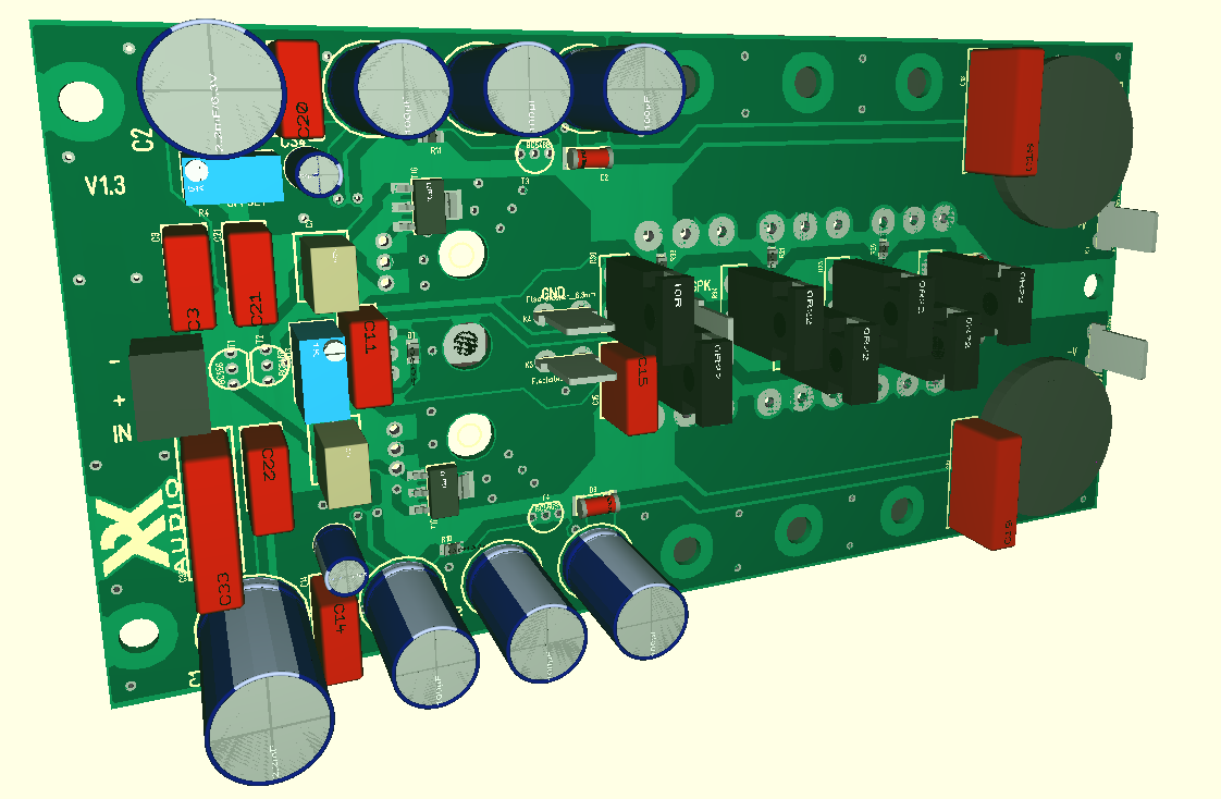

Ich habe den Proto mit Kicad entworfen. Die nächsten Tage teste ich das Teil...

Hast Du gesehen? Ich habe auf Deinen Einwand hin nochmal LT-Spice angeschmissen und die Dioden der zweiten Konstantstromquelle dann doch auf Masse gelegt ;)

Ich habe noch mal auf eine andere Schaltung umgeschwenkt, damit der Vergleich interessanter wird.
Die gute alte 'Current Dumping'-Schaltung von 1975 halte ich nach wie vor für eine der besten Schaltungen gute und effiziente analoge Verstärker umzusetzen.
Also geschaut, was mit 10 Transistoren drin ist und die Simulation meiner Schaltung ist schon mal nicht schlecht.
