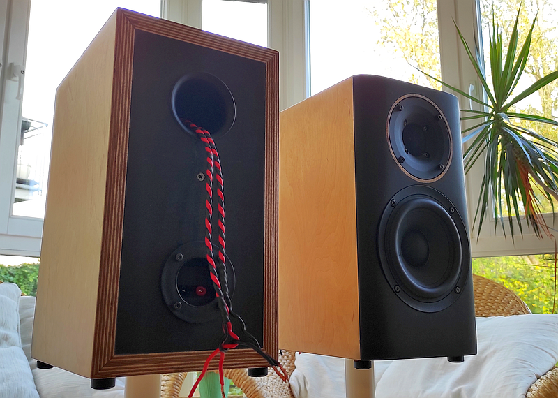

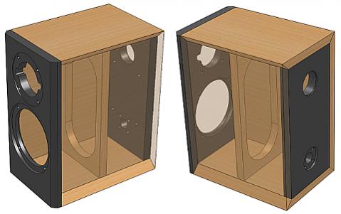

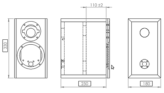

    Typ: 2-Wege Constant Directivity Bassreflex Kompaktlautsprecher
    Impedanz: 4 Ohm (> 2,7 Ohm @ 300 Hz)
    Kennschalldruck: ~86dB @ 2,83V @ 1m
    Übertragungsbereich: 60Hz .. 30kHz +/- 1 dB, -6dB @ 47 Hz
    Bassreflexabstimmung: 10l brutto / 8,5l netto @ 45Hz
    Frequenzweiche: Quasi-Linkwitz/Riley Filter ~4. Ordnung (akustisch) @ 2,2 kHz
    Gehäuse: Multiplex Birke 18 mm, MDF 19 mm schwarz durchgefärbt, Clou Hartwachsöl
    Dämmung/Bedämpfung: 3,5 mm Bitumen + 8 mm Wollfilz / Isobond WLG 040
    Abmessungen (b x h x t): 18cm x 33 cm x 27 cm
    Hochtöner: Seas 27TBCD/GB-DXT, optimierte Rückkammerbedämpfung
    Tiefmitteltöner: SB Acoustics SB15NBAC30-4, Zusatzmagnet N42 70/30x10 mm
    Bassreflexrohr: Intertechnik Highpower BR/HP 50/180, mittig angebohrt zur Stehwellenbekämpfung (Forschungsstand)

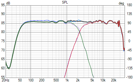

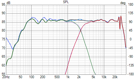

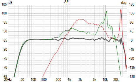

    Frequenzgang Box mit Weichensimulation in VirtuixCAD:
    Anhang 67622
    Vergleich Aufstellung auf schlankem Ständer (durchgezogen) und auf dem anderem LS (gestrichelt):

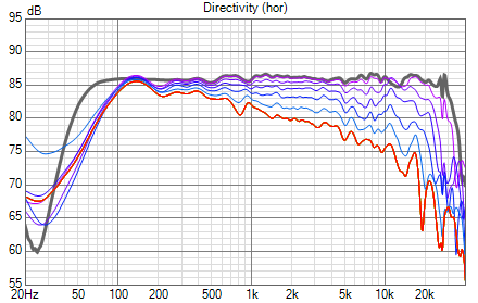

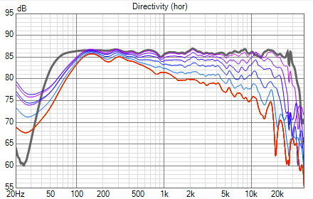

    Winkelfrequenzgänge hor +/- 60° auf schlankem Ständer:
    Anhang 67624
    Winkelfrequenzgänge hor +/- 60° auf anderer Box:
    Anhang 67625
    Der 0°-Frequenzgang wurde mit Nahfeldmessungen gemerged, die Winkelmessungen sind gegatet:
    Anhang 67626
    Zum Vergleich die ungefensterten Messungen, TT-Zweig 1/3-Oktav geglättet, HT-Zweig mit 1/6-Oktavfilterung:
    Anhang 67627

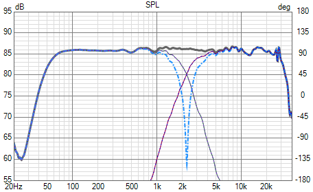

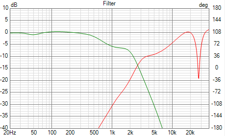

    akustische Filterwirkung:
    Anhang 67629
    Elektrische Filterwirkung:
    Anhang 67630

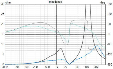

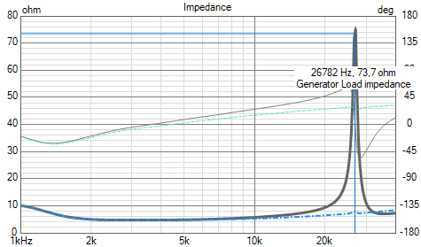

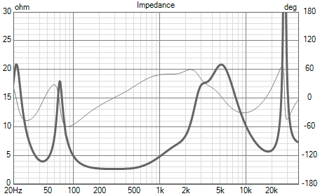

    Impedanzverlauf:
    Anhang 67628

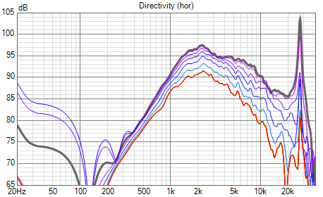

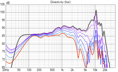

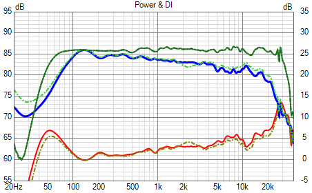

    Leistungsfrequenzgang und Direktivitätsindex hor +/- 60° (durchgezogen) und hor +/- 60° plus ver +/- 40° (gestrichelt):
    Anhang 67632

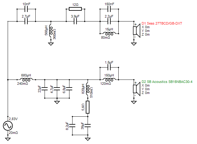

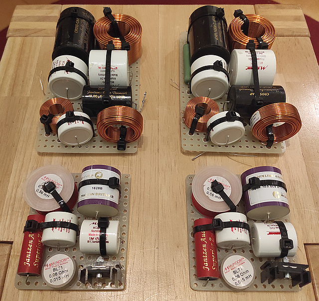

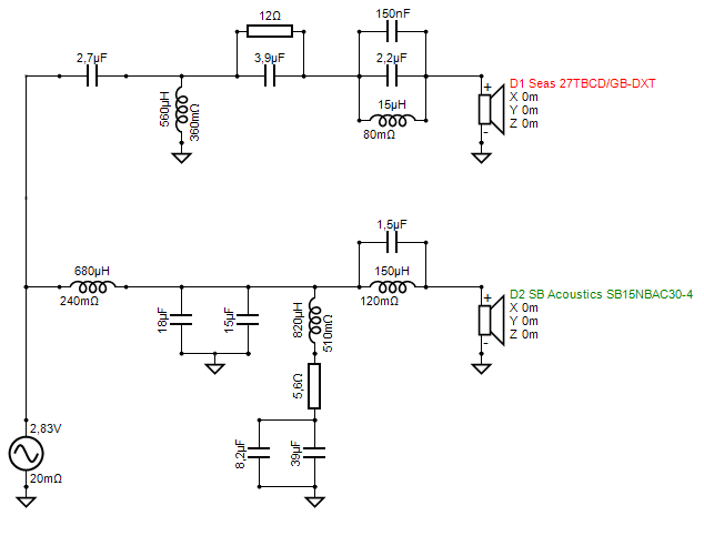

    Frequenzweichenschaltung (die Parallelschaltung von Bauteilen resultiert tlws. aus möglicher Wiederverwendung von Komponenten aus meinem Fundus):
    Anhang 67633

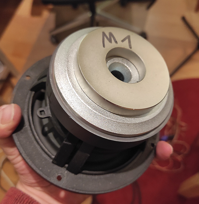

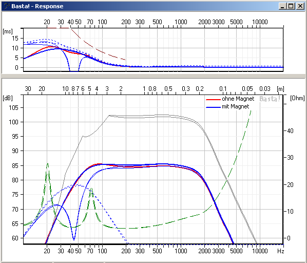

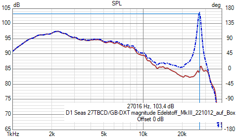

    Den SB habe ich mit einem fetten Neodym-Zusatzmagneten gepimpt um die TSP-Daten im Grundton etwas zu pushen und mittels Durchsättigung der hinteren Polplatte die Gegenfeldstabilität des Eisenkreises bei tieferen Frequenzen zu erhöhen, hier hat der SB tendenziell eine Schwäche.
    Anhang 67634
    Anhang 67635
    Das BL-Produkt steigt lt. meinen Messungen um ca. 7-8%, die magnetische Flussdichte lt. SB-Datenblatt somit von 1 Tesla auf ca. 1,07 - 1,08 Tesla, was sich nach Simulation positiv auf die Gesamtabstimmung auswirkt:

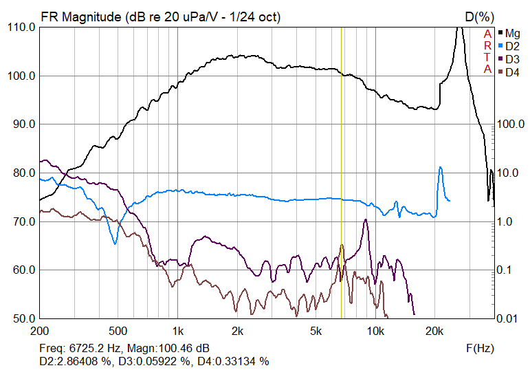

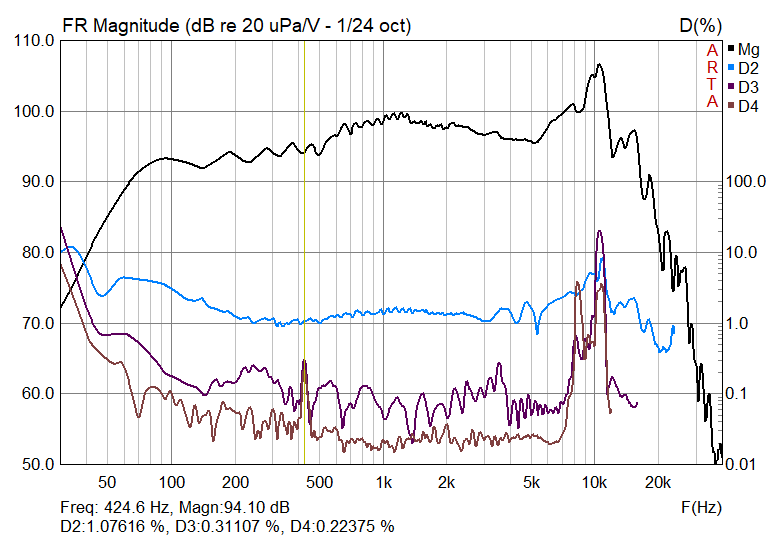

    Hab mal in nem halbem Meter Entfernung einen Farina-Sweep drüberlaufen lassen, das Monacor ECM-40 scheint allerdings recht viel k2-Klirr beizutragen:
    Anhang 67637
    An k3 und k4 ist jedenfalls zu erkennen dass der Treiber an ca. 90dB/1m kaum klirrt, auch nicht im Gundton und Oberbass. Eine Vergleichsmessung ohne Magnet habe ich leider nicht gemacht (nur TSP-Messungen).
    Hier noch der HT @50cm an gleicher Klemmenspannung:
    Anhang 67643

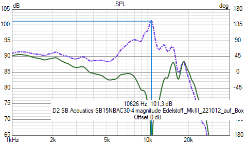

    Um die Vorechos der Membranresonanz im Klirrverlauf zu bekämpfen haben sowohl Tiefmittel- als auch Hochtöner einen Sperrkreis verpasst bekommen, der dort auch die Quellimpedanz hochzieht und die Stromverzerrungen senken soll, siehe https://purifi-audio.com/wp-content/...otchfilter.pdf
    Anhang 67638
    Anhang 67639
    Anhang 67640
    Anhang 67641

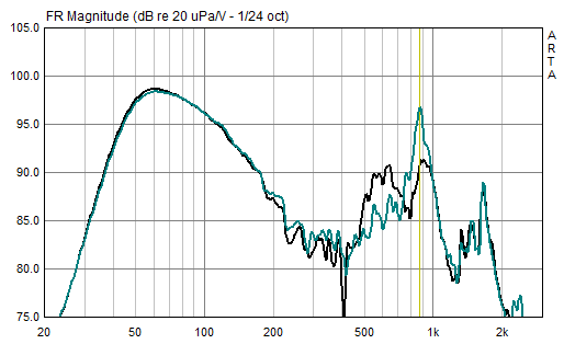

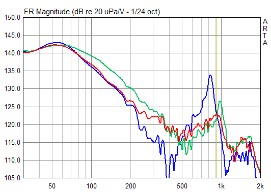

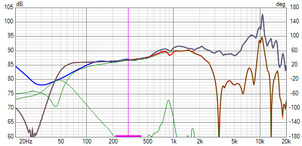

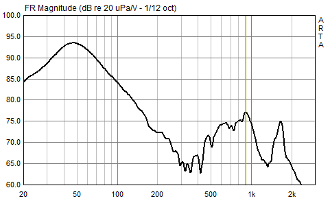

    Aktuell kämpfe ich noch mit der Halbwellen-Längstreso des Reflexrohrs welche auch in den Frequenzgangmessungen durchschlägt, mittiges Anbohren zeigt aber schon vielversprechende Wirkung:
    Anhang 67642
    Blau: ohne Bohrungen
    Grün: 8 Bohrungen á 3mm mittig über Umfang
    Rot: 8 Bohrungen á 3mm mittig über Umfang, außen umwickelt mit Isobond + Gaffatape
    Ich berichte wieder wenn die Weiche aufgebaut ist, die noch fehlendenen Bauteile sind im Zulauf...

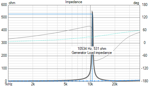

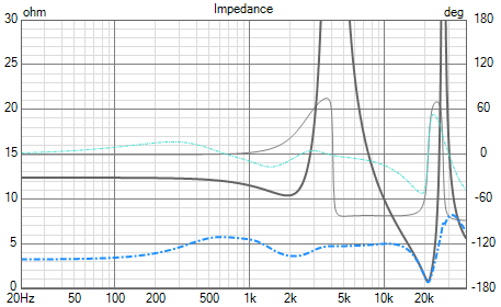

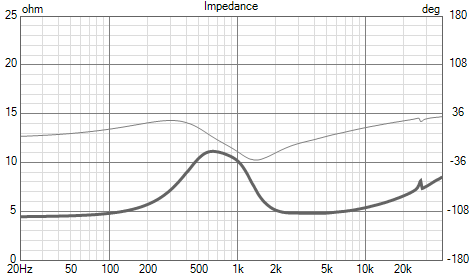

    Was für eine Modifikation hat du am HT genau vorgenommen und wieso?
    Nix wildes; habe nur festgestellt dass die DXT ab Werk von ihrer Impedanzkurve tlws. variieren - und "passend" dazu der Bedämpfungsgrad der Polkernbohrung. Ich habe lediglich bei allen HTs das Dämpfungsmaterial durch eine jeweils gleiche Menge Isobond ersetzt, gerade soviel dass der Doppelhöcker verschwindet und sich der "ab Werk" spezifizierte Impedanzverlauf auch einstellt:
    Anhang 67655

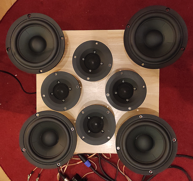

    Fröhliches Treiberselektieren:
    Anhang 67656

    Ein gewinkeltes Rohr zu verwenden hatte ich auch schon überlegt, es geht in dem kleinen Gehäuse aber schon sehr eng zu...
    Der Einfluss der Rohrresonanz ist in den Frequenzgang- und Nahfeldmessungen des Treibers eindeutig präsent, da muss ich definitiv ran. Bei dem Projekt bin ich etwas perfektionistisch unterwegs...

    Anhang 67657

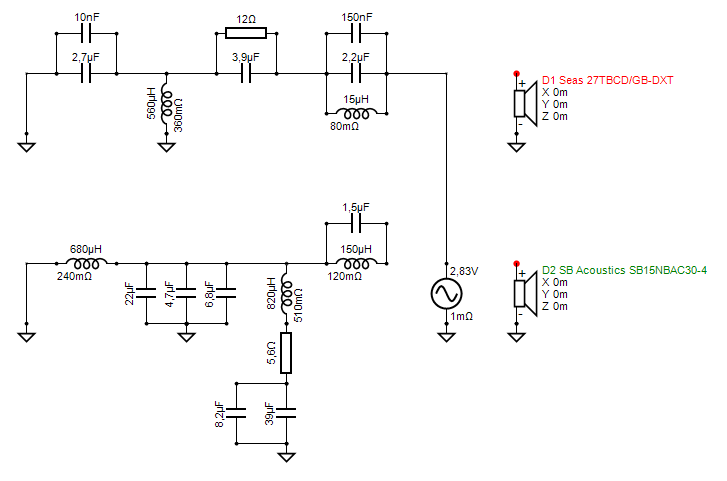

    Quellenimpedanz HT (durchgezogene Linie, mit zusätzlich angeschlossenem Treiber = gestrichelt):
    Anhang 67658
    Quellenimpedanz TT (durchgezogene Linie, mit zusätzlich angeschlossenem Treiber = gestrichelt):
    Anhang 67659

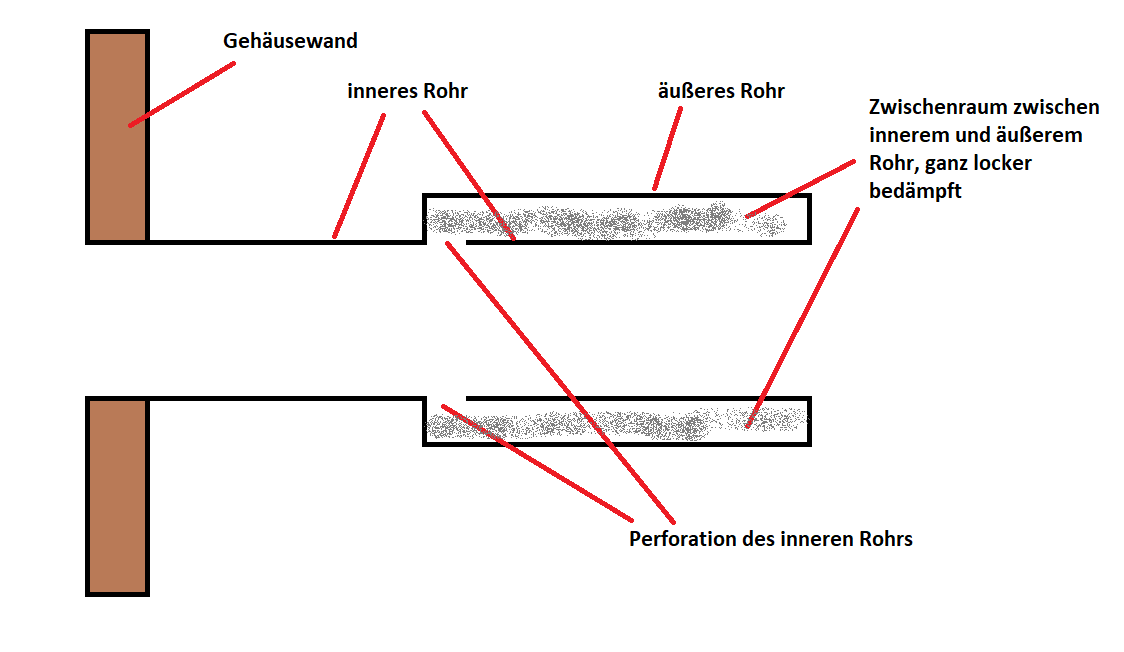

    Wie wäre es mit einem integrierten IRR, hier realisiert mit einem über das BR-Rohr gestülpten, etwas größeren Rohr halber Länge?
    https://www.diy-hifi-forum.eu/forum/...1&d=1665997863
  • 17.10.2022, 11:52
    kwesi
    Ich glaub' ich muss zum Baumarkt... :D Danke! :prost:

    Das mit dem Baumarkt war kein Scherz:
    Anhang 67663
    Anhang 67664
    Anhang 67665
    Funktioniert so mittel:
    Anhang 67666
    Immerhin, 6dB ist halbierte Leistung. Dafür etwas mehr Müll um 600 Hz.
    Ich lasse es erstmal so bis die Weiche fertig ist, dann höre ich mir das an und messe nochmal nach, ob "vorne" nochwas von der Störung ankommt...
    Peter

    Auf den Fotos wirkt es ein bisschen so, als wenn der Zwischenraum zwischen innerem und äußerem Rohr wohl recht schmal sein könnte, vielleicht zu schmal? Auch die Bohrungen am inneren Rohr kommen mir recht klein vor. Kommen die beim zusammengebauten Gebilde eigentlich auch am Anfang des IRRs zu liegen?
    Ich meine auch mal gehört zu haben, dass die Wirkung am größten ist, wenn sich die Öffnungen am inneren Rohr und damit auch der Anfang des IRRs genau in der Mitte des inneren Rohrs befinden. Vielleicht täuscht auf dem Bild die Perspektive, es sieht aber so aus, als befänden sich die Bohrungen näher am Schallwandende des Rohrs, als am inneren Ende.
    Ansonsten finde ich das Ergebnis jetzt nicht so schlecht, aber vielleicht geht da ja noch was. :cool:
  • 18.10.2022, 10:21
    kwesi
    Am Rohrende ist der umlaufende Spalt ca. 2,5mm breit, und läuft dann auf null. Die Gesamtlänge ist innen - grob geschätzt - minimal länger als die halbe Reflexrohrlänge. Ich habe halt das genommen was ich im Baumarkt finden konnte (Regenrinnen-Ablaufrohr), einfach applizierbar war und was mir wenig Innenvolumen klaut...
    Auch die Bohrungen am inneren Rohr kommen mir recht klein vor. Kommen die beim zusammengebauten Gebilde eigentlich auch am Anfang des IRRs zu liegen? Ich meine auch mal gehört zu haben, dass die Wirkung am größten ist, wenn sich die Öffnungen am inneren Rohr und damit auch der Anfang des IRRs genau in der Mitte des inneren Rohrs befinden.
    Auf dem Bild sind 6 Bohrungen à 3,2 mm zu sehen, die ungefähr auf 1/3 des IRR liegen. Am Anfang wäre natürlich besser, Ergibt sich halt so durch die Teile und das Konzept. Evtl. bohre ich die Löcher noch etwas größer, danke für den Hinweis!
    Nee, da täuscht die Perspektive.
    Ja, vlt. reicht das jetzt schon. :prost:
    Ich optimiere nochmal dran rum wenn die Weiche fertig ist und ich die Messtechnik wieder auspacke... :rolleyes:

    Hi, man bekommt die gleiche Frequenzweiche sicherlich auch deutlich kompakter und günstiger hin als hier gezeigt, die Schaltung selbst ist garnicht so aufwändig; das ist im Grunde pro Zweig jeweils elektrisch 3.Ordnung plus jeweils ein Saug-/Sperrkreis:
    Anhang 67675
    So isses jetzt geworden, die 15uF ||18uF sowie 8,2||39uF können natürlich durch 33uF und 47uF ersetzt werden. Nimmt man dafür auch noch glatte Elkos statt mit Mundorf Evo Alu/Öl zu shunten ist die TT-Weiche gleich nur noch halb so groß...
    Für den aktuellen Neupreis der Weichen könnte man wahrscheinlich auch einen MisiDSP 2x4 HD kaufen, klar. Die allermeisten Bauteile hatte ich hier aber schon länger rumfliegen, also habe ich die genommen.
    Im Grunde benötigt man für eine vernünftige, "amtliche" Umsetzung:
    5x Luftspule, alle <=0,82mH (günstig und sehr gut: Jantzen Backlack*)
    5x MKT, alle <= 3,9uF (z.B. Jantzen CrossCap oder Intertechnik Q4)
    2x Elko glatt
    2x MOX Widerstand (5W im HT, 10W im TT-Zweig)
    P.S.: *die 0,015mH habe ich nur bei Mundorf gefunden!

    Hallo Peter,
    sehr schöne Umsetzung. :thumbup:
    Toll aufgebaute Weiche, da gibt es nichts zu meckern (und das ist eher selten).
    Witzig finde ich auch, dass es mit Ring um den DXT besser aussieht als ohne. Das wirkt irgendwie edler, hab ich dann auch bei der MonaLisa festgestellt.
    Die Idee ein IHA am Bassreflexrohr einzusetzen find ich charmant, das müsste aber noch deutlich besser gehen. Ich bin mir ziemlich sicher, daß die Löcher größer und zahlreicher sein müssen.
    Übrigens habe ich (zu meiner Überraschung) festgestellt, daß Dämpfungsmaterial in der Nähe der Löcher sehr kontraproduktiv ist.

    Anhang 67673
    Anhang 67674
    Jetzt muss das alles nur noch irgendwie in die Box rein...
    RESPEKT! Irgendwie bin ich dann doch froh mich für einen DSP entschieden zu haben.....:prost:

    So, alles zusammen gelötet.
    Kontrollmessung ungefenstert im 11qm-Raum aus ca. 50cm Entfernung, Box steht auf Höckerchen:
    Anhang 67690
    Ein Rest der HT-Membranresonanz ist noch übrig.
    Im Klirrverlauf sind die Vorechos aber jetzt effektiv unterdrückt, auch sonst schaut das gut aus:
    Anhang 67691
    (Die 90dB sind korrekt, Messentfernung ca. 30cm. Der k2 kommt vom Mikro...)

    Hier nochmal der gemoddete TT alleine unbeschaltet in der Box:
    Anhang 67693
    (Der Pegel ist korrekt, Messentfernung ca. 30cm. Der k2 kommt vom Mikro...)
    Ja, dabei war das ne Verlegenheitslösung; vorher war ein Monacor DT-352NF drin, der eine völlig anderer Frontplattengeometrie und etwas größeren Durchmesser hat.
    Ich habe dann mit Fräse & Fräszirkel nochmal einen sauberen Absatz reingefräst und eine Adapterscheibe aus MPX eingebaut, damit der DXT auch sauber reinpasst.

    Die jew. 6 Löcher im Reflexrohr habe ich nochmal auf 4mm aufgebohrt und die Bedämpfung minimal optimiert
    (etwas dünner gezupft wo der Spalt enger wird, vorher war's etwas gestopft):
    Ich kann mir vorstellen, dass es am besten funktioniert wenn die gesamte Querschnittsfläche der Löcher dem Querschnitt des Resonators entspricht.
