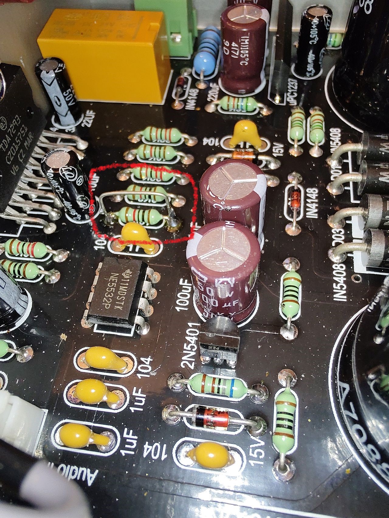

    Die Verstärker funktionieren prima, ich nutze so ein Modul auch als Messverstärker.
    Würde empfehlen den Widerstand zu überbrücken, das drückt dann den Gain unter 30 dB ;)
    Anhang 65224
    Grüße Dirk
    Hallo Dirk,
    ich habe die Endstufe original belassen, mit einem 10 k Potie davor ist der Regelbereich optimal. Als ungeregelte Endstufe hätte ich auch den Verstärkungsfaktor zurückgenommen.
