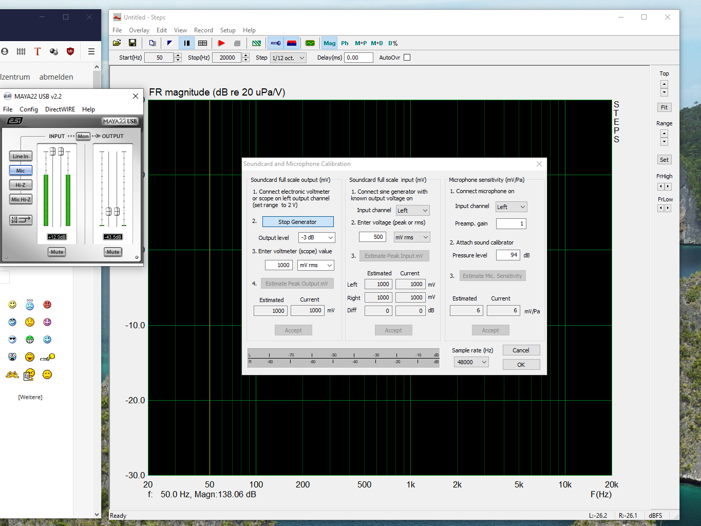

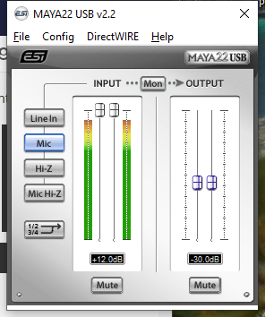

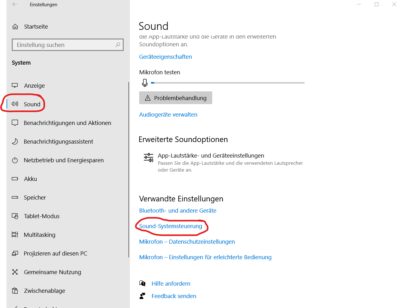

    Danke für die zahlreichen Antworten.
    Inzwischen habe ich mir EQ APO und REW installiert und mein USB-Audio-Interface - eine Maya22 mitsamt iSEMcon EMX7150 Messmikro und ARTA Messbox 3.2 - geholt, weil Frequenzgänge messen muss ich ja auf alle Fälle. Maya22 wurde es bei mir damals aufgrund dieses Threads.
    Aber ich kriege den Setup nicht wieder zum Laufen. Ich musste seit meinen Messungen vorletzten Sommer meinen Laptop neu aufsetzen und habe offensichtlich versäumt, mir damals den Steps-Setup zu speichern. Vielleicht liegt es auch an der unterschiedlichen Arta-Version. Damals hatte ich 1.91, jetzt habe ich die neue Version installiert, 1.93.
    Wenn ich die Kalibrierung aufrufe kriege ich dort keinen Pegel vom Mikro. Das Maya22 Control Panel zeigt ihn mir aber an (grüne Balken), also funktioniert das USB-Audio.
    Anhang 52966
    Ich habe Steps den Zugriff auf's Mikro schon erlaubt, hilft aber leider nicht.
    Weiß jemand woran das noch liegen könnte? (Hallo ente ... :confused: )

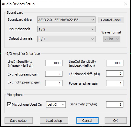

    Audio Devices Setup:
    Anhang 52967

    Das ist zwar interessant zu lesen, hilft mir bei meinem akuten Problem aber nicht weiter.
    Ich habe inzwischen noch ein wenig rumprobiert und konnte mit Audacity eine Aufnahme mit dem an die Maya22 angeschlossenen Mikro machen ohne den Hardwaresetup zu ändern. Also Hardware und Treiber funktionieren, warum geht es dann verd***t nochmal nicht mit Arta? Hat keiner eine Idee?

    newmir
    Was passiert denn, wenn Du in Arta, im Setup auf Configuration klickst? Und bei Sensitivity habe ich deutlich höhere Werte. Läuft die Aufnahme bei Audacity über Asio oder über WDM?
    In Arta verwende ich ASIO. Dort kann ich zwischen WDM und ASIO wählen.

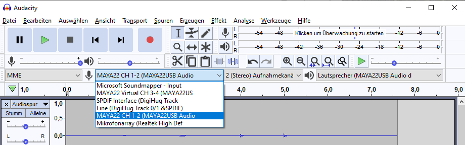

    In Audacity habe ich bisher nur gefunden, wo man das gewünschte Audio Device auswählen kann,
    Anhang 52993
    nicht aber welcher Treiber verwendet werden soll.

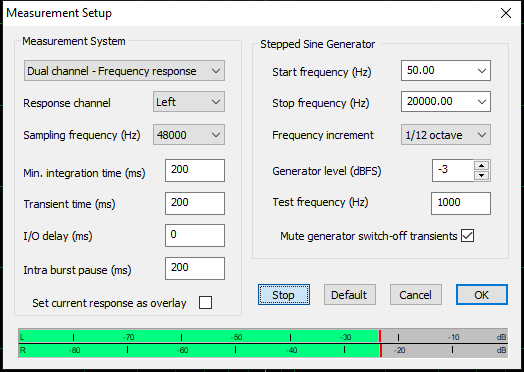

    "Configuration" (genau so genannt) gibt es in Arta nicht. Falls Du den grün schräg schraffierten Toolbar-Button Configure measurements
    Anhang 52991
    meinst: Dort sehe ich das Signal wenn ich Generate klicke, und höre dann auch das Signal aus dem LS.
    Anhang 52992

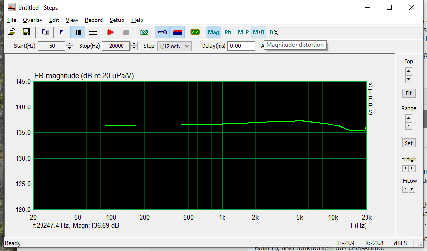

    Trotzdem kriege ich keine Response wenn ich anschließend eine Messung starte. Das Maya ASIO Control Panel zeigt mir während der Messung volles Signal,
    Anhang 52994
    ich höre auch den Fortschritt, aber angezeigt wird nichts was irgendwie Sinn ergibt. Wenn das
    Anhang 52995
    wirklich der Frequenzgang des gemessenen LS wäre, dann hätte ich schon einen fast perfekten LS. Es ist aber ein Coral Beta 8 Breitbänder der alles andere als perfekt ist und einen reichlich zerklüfteten f-Gang hat.
    Irgendwo habe ich da einen gewaltigen Wurm drin. Wenn ich nur drauf käme wo :confused:

    Miss mal mit Arta und nicht mit Steps.....

    Jetzt muss ich nur noch herausfinden wie ich in Windows auf 7.1 bzw. 5.1 stelle, und dann wo ich "überall Vollbereichslautsprecher" einstelle. Ich muss dazu schreiben dass die UA0099 noch nicht gekommen ist und ich bisher mit einer Leagy 5.1-Karte probiere, die ich mir ursprünglich nur wegen des TOSlink-Ausgangs gekauft habe. Die hat natürlich nur insgesamt 6 Ausgänge, aber wenn das oben geschriebene analog für diese Karte gilt müsste das ja immerhin auch bis 3 Wege Stereo reichen, oder?
  • 24.02.2020, 02:57
    Konfiguration geht hier:
    Anhang 53001Anhang 53000
    Da dann durch den Assistenten durchklicken. In deiem Fall dann 5.1 auswählen, auf der nächsten Seite sicher gehen, dass alle Kanäle auch aktiviert sind und auf der dritten Seite dann alles auf Vollbereichslautsprecher stellen.
    Ja, damit hast du dann sechs frei verwendbare Kanäle. Ob du damit Stereo 3 Wege machst oder Stereo 2 Wege plus DBA oder was auch immer...
