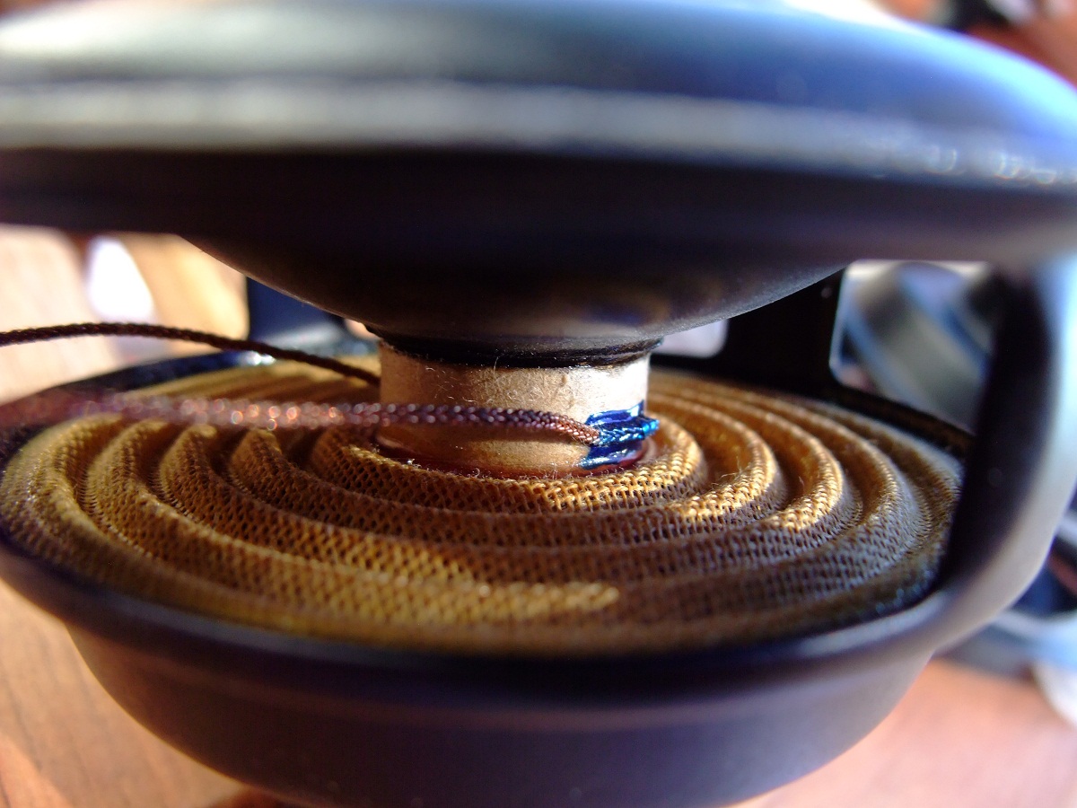

    Hier ein paar Impressionen der Satelliten-Chassis:
    Gruppenbild (sechs helle NS3 für vorne, vier dunkle für hinten):
    http://www.diy-hifi-forum.eu/forum/p...pictureid=2565

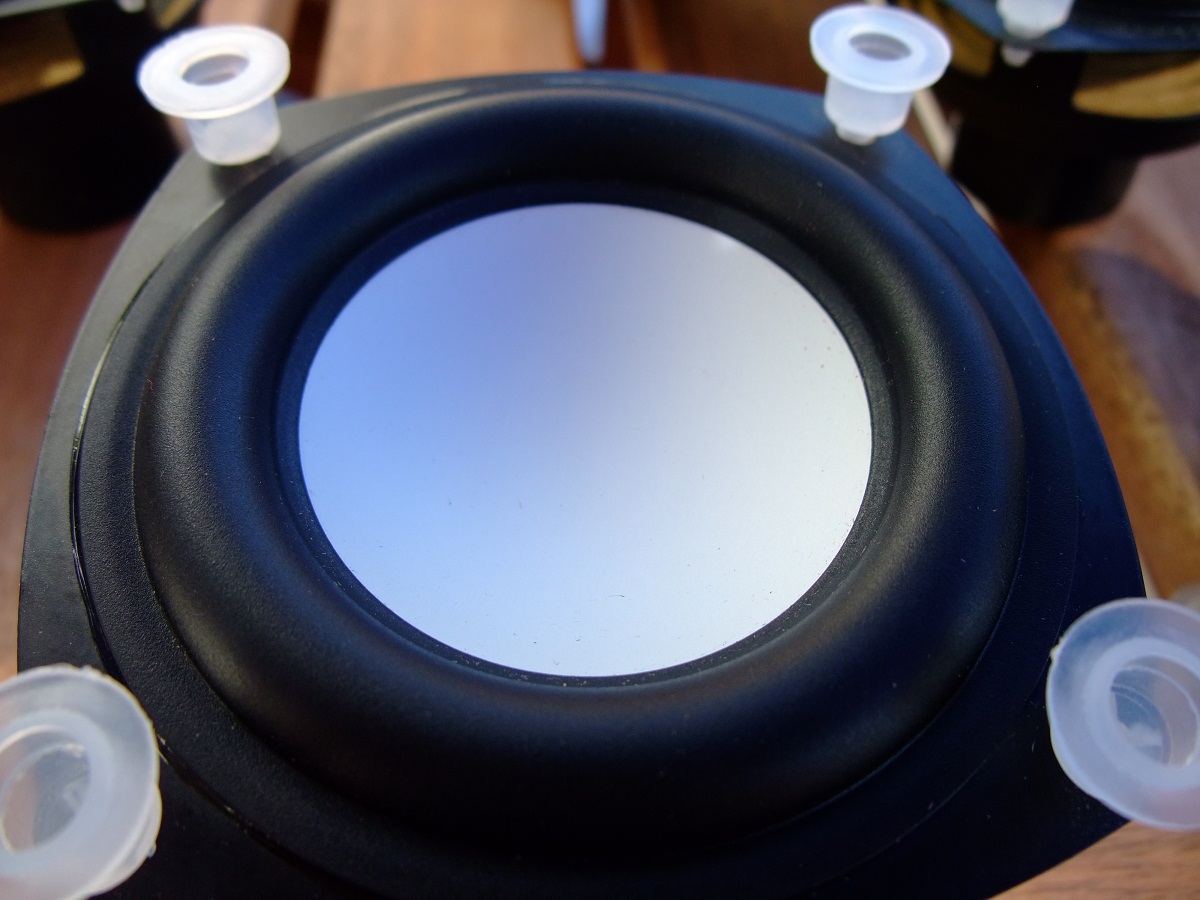

    19mm-Metall-Kalotte mit Diffusor, sehr schmale Mitteltonsicke beim Omnes Audio:
    http://www.diy-hifi-forum.eu/forum/p...pictureid=2566
    Die Membran ist von hinten am äußeren Rand klebrig beschichtet:
    http://www.diy-hifi-forum.eu/forum/p...pictureid=2567
    Die Mitteltonmembran ist sehr flach:
    http://www.diy-hifi-forum.eu/forum/p...pictureid=2568

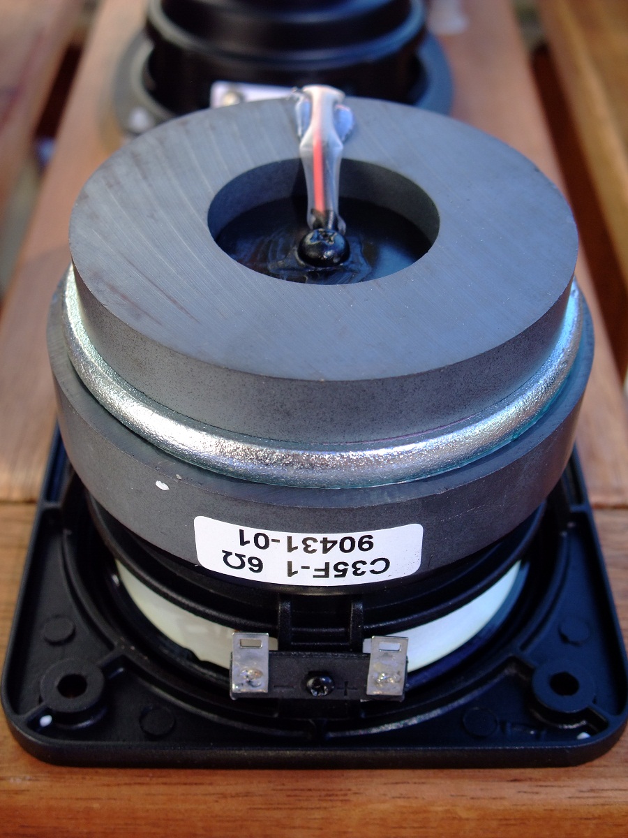

    Der Magnet ist massiv und aufgedoppelt:
    http://www.diy-hifi-forum.eu/forum/p...pictureid=2571
    Der Aurasound ist mit seiner Monstersicke...
    http://www.diy-hifi-forum.eu/forum/p...pictureid=2569
    ...seiner langhubigen, "luftigen" Zentrierung...
    http://www.diy-hifi-forum.eu/forum/p...pictureid=2570
    ...und dem Neodym-Antrieb...
    http://www.diy-hifi-forum.eu/forum/p...pictureid=2572
    ...das krasse Gegenteil.

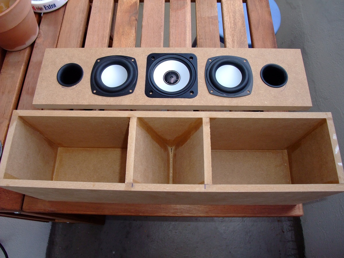

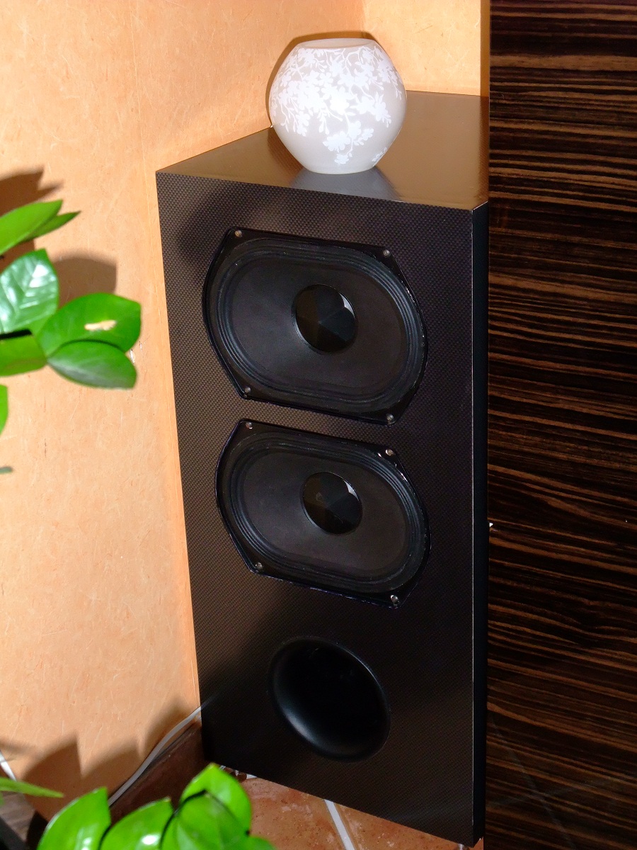

  • 12.07.2010, 20:30
    Nabend,

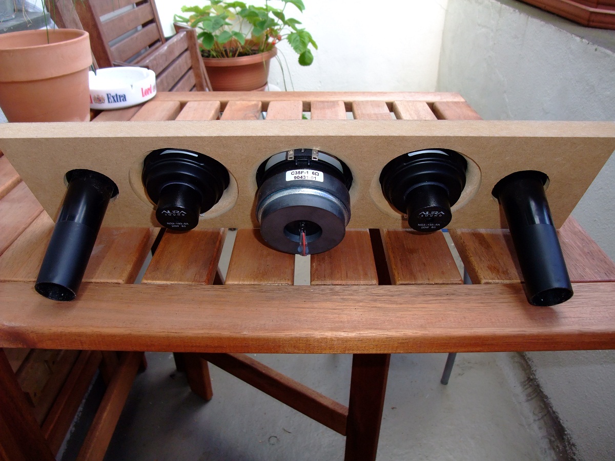

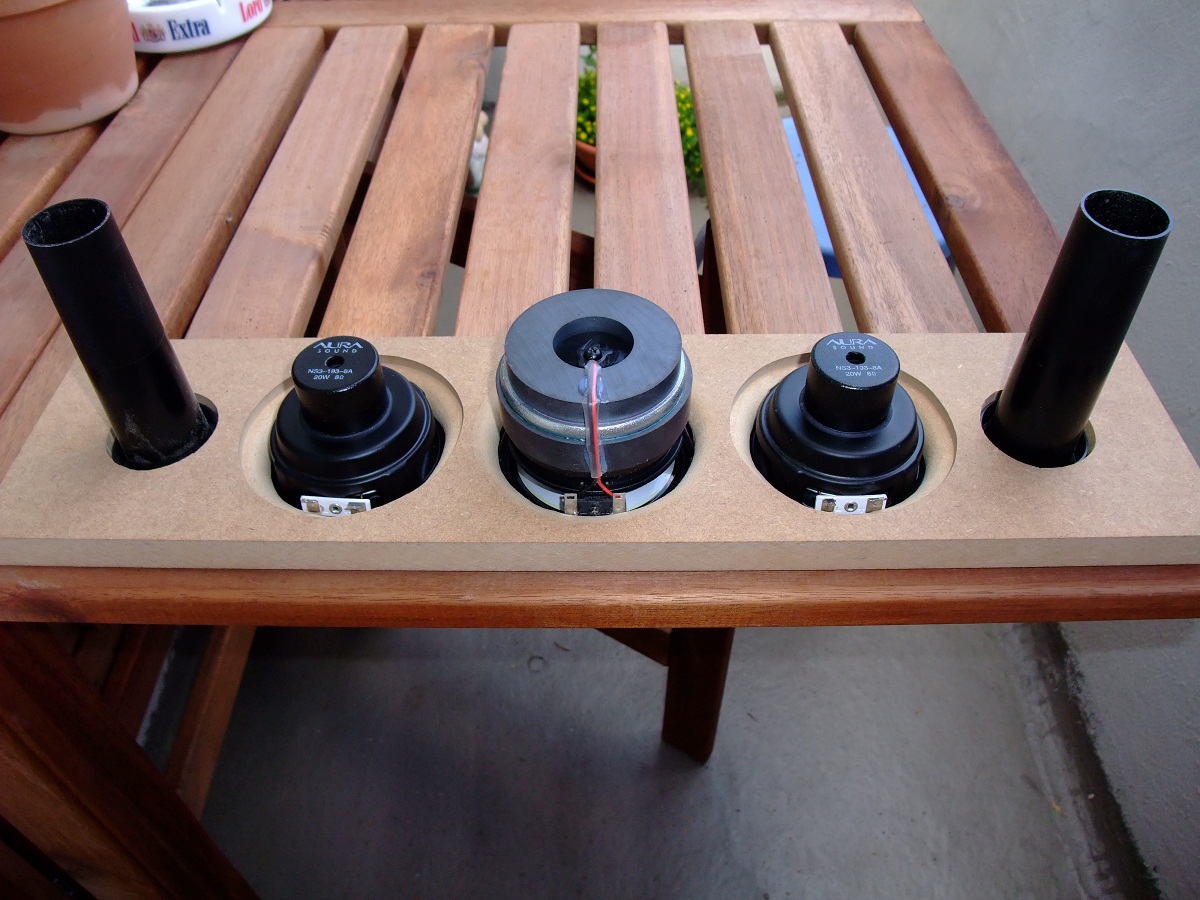

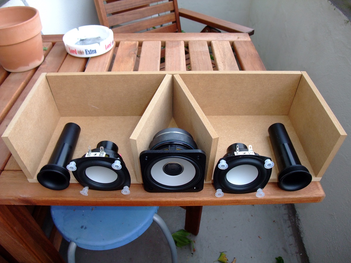

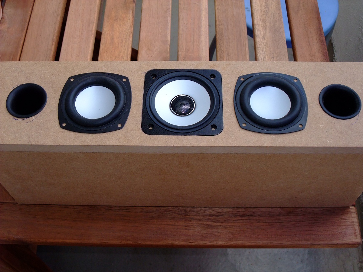

    heute war ich Holz für die Satelliten holen.
    Die Dimensionen orientieren sich an unserem TV-Regal und betragen in der Tiefe 19cm, in der Höhe 12cm und in der Breite 50cm.
    So bekommt jeder Aurasound ca. 3,5 Liter und der Omnes Audio ca. 0,8 Liter.
    Zur Veranschaulichung mal zwei "gestellte" Bilder:
    http://www.diy-hifi-forum.eu/forum/p...pictureid=2611
    http://www.diy-hifi-forum.eu/forum/p...pictureid=2612

    Und der Koax passt in die Öffnung?
    Das sieht für mich so aus, als wäre der Magnet im Weg...
  • 14.07.2010, 19:44

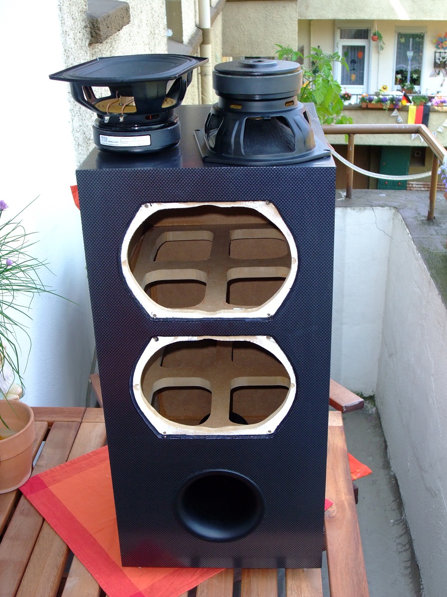

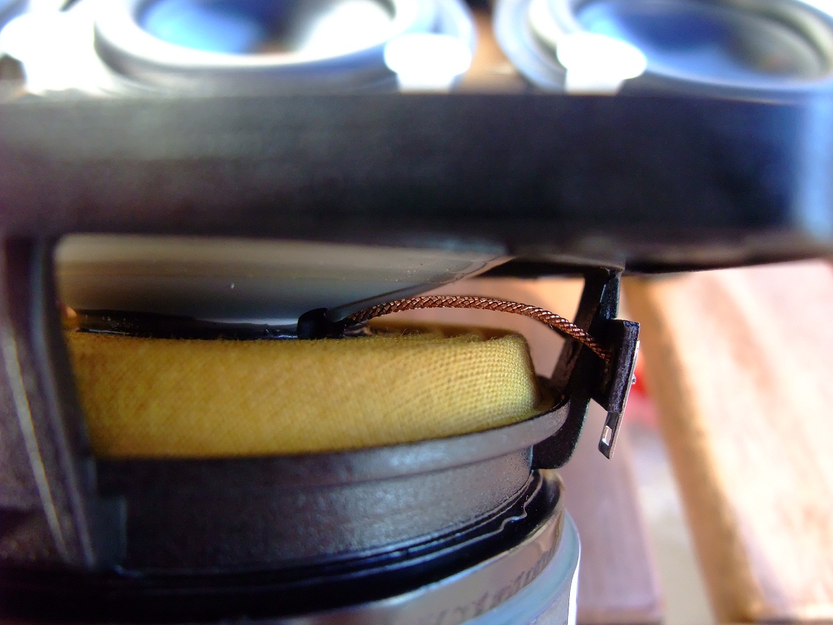

    danke für das nette Feedback. Das tut immer wieder gut und motiviert zum weitermachen :) (@Forenteam: Was ist eigentlich mit der "Danke"-Funktion?)
    Der Magnet des Omnes Audio passt locker durch. Nur die Anschlussklemmen sitzen etwas stramm an der Schallwandöffnung.

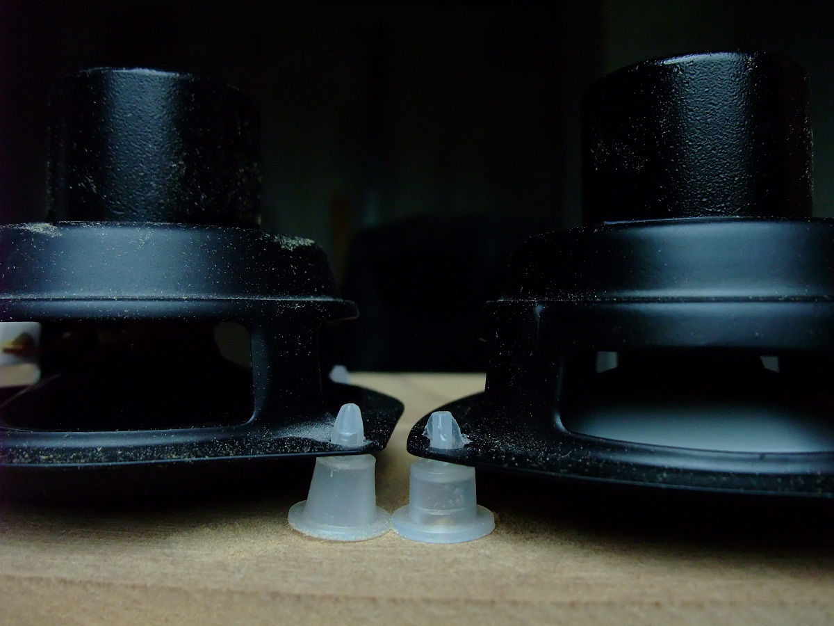

    Der Aurasound ist vor einigen Monaten am Korb überarbeitet worden. Der alte Korb hat laut Nico bei großen Hüben wohl etwas "geschwabbelt", so dass der neue einen dickeren Rand (an der Zentriespinnenseite) und stabilisierende Prägungen in den Streben erhalten hat.
    Hier mal der Vergleich neu (rechts) gegen alt (links):
    http://www.diy-hifi-forum.eu/forum/p...pictureid=2627
    Leider sind dadurch die Korböffnungen kleiner geworden.
    Wie man auf dem Fotos in Post 9 vielleicht erkennen kann, musste ich zur Vermeidung von Kompressionseffekte nicht nur die Öffnung hinter dem Omnes Audio mit dem Rundfräser aufweiten, sondern auch hinter den Aurasounds.
    Zum Gehäuseabteil der Aurasounds: Die tiefste Stehwelle, die in das Gehäuse passt, dürfte oberhalb von 800Hz liegen. Da ich um 500Hz trennen möchte, wollte ich wollte auf Dämmmaterial komplett verzichten. Spricht etwas dagegen?
    Zur Abstimmung des Gehäuses: Nico hat mir dazu geraten, die Abstimmfrequenz des BR-Rohres etwas höher zu legen.
    So kleine Chassis befinden sich schon bei mittleren Pegeln im Großsignalbereich und dann greifen die kleinsignal-basierenden TSP nicht mehr richtig.
    Die von mir gewählten ungekürzten HP35 resonieren in den 3,5 Liter voraussichtlich zwischen 65Hz und 70Hz (f3 um 60Hz).
    Laut Simu ergibt sich dann ein 4dB-Buckel um 80Hz, den man in der Realität so aber nicht mehr (oder nur noch abgeschwächt) misst.
    Zudem buckelt der Tiefpass der späteren Weiche den Grundtonbereich oberhalb von 100Hz im Bereich fallender Impedanz etwas auf (ich möchte aus Platz- und Budgetgründen gerne auf eine Impedanzlinearisierung verzichten).
    Beides spricht also für die hoch gelegte Abstimmfrequenz.
    Mal schauen, was die Messungen sagen...

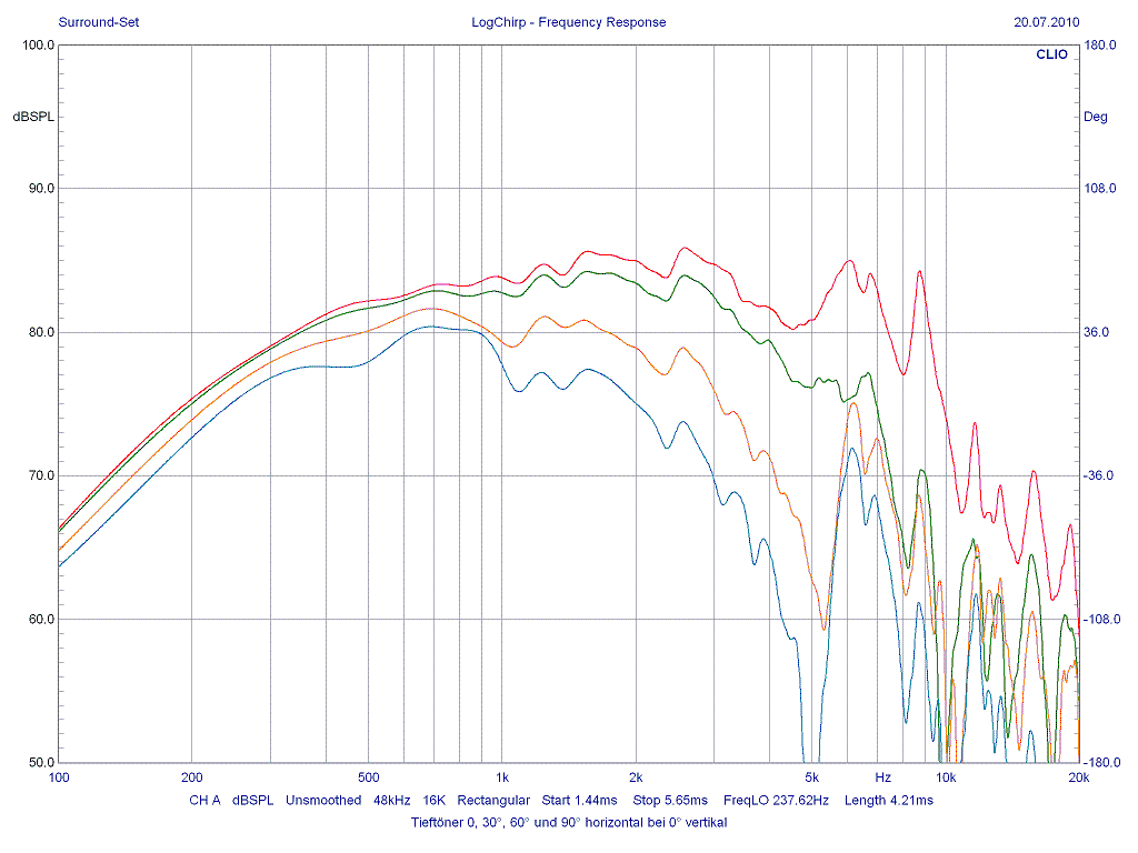

    Na da bin ich ja mal auf die Ergebnisse gespannt. Ein Praktikant hat mal ein Projekt mit dem Coax gemacht. Zum Größenvergleich hab ich ein paar andere Sachen danebengepackt:
    http://img341.imageshack.us/img341/8600/325j.jpg
    Sein Ziel war eine kleine potente Hochpassgefilterte Regalkiste. Bei der Weiche habe ich reichlich nachgeholfen um ein konstantes Bündelungsmaß zu erhalten. Ganz so einfach war das nicht. Das Polardiagramm ist nicht normiert:
    http://img196.imageshack.us/img196/7444/polarhor.gif
    Hier mal die entsprechenden Winkelmessungen von 0°-90° (die Amplitude ist nicht auf 2.82V normiert. Durch den Hochpass verliert der Bass recht viel Pegel. Bei 2,82V ergibt sich ein Schalldruck von 80dB):
    http://img689.imageshack.us/img689/5274/spl090.gif
    Für einen Koax misst sich der Lautsprecher recht gut wie ich finde...

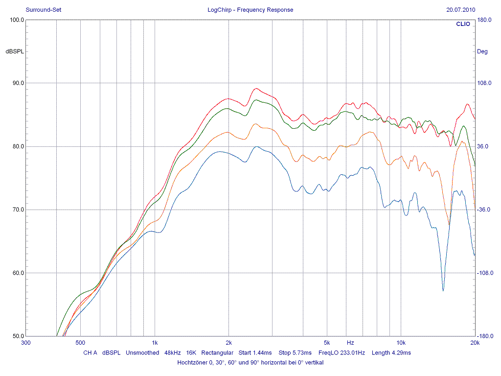

    Hier sind die Frequenzgänge bei mittleren bis gehobenem Pegel im Nahfeld (das Chassis hubt schon deutlich, hat aber noch Reserven, der Pegel am Mikro direkt vor Rohr/Chassis liegt knapp über 110dB):
    http://www.diy-hifi-forum.eu/forum/p...pictureid=2629
    Das Rohr hat seine Mittenfrequenz um 75Hz, die untere Grenzfrequenz liegt bei 70Hz. Der Frequenzgang steigt zur Abstimmfrequenz leicht, aber gleichmäßig an.
    Der spitze Buckel, den mir AJ-Horn voraussagte, ist aber bei weitem nicht zu erkennen.
    Der Frequenzgang zeigt ansonsten keine Störungen. Die Stehwellen des Gehäuses sind erst ab 800Hz zu erkennen. Die schlimmsten Stehwellen liegen um 1000Hz (zwischen Schall- und Rückwand) und um 1300Hz (im BR-Rohr).

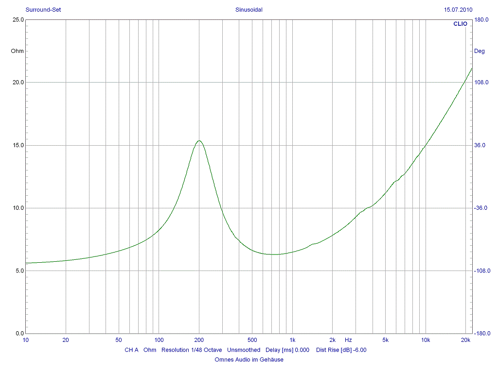

    Und weil`s so schön ist, habe ich auch noch den Omnes Audio im Gehäuse vermessen:
    Impedanz:
    http://www.diy-hifi-forum.eu/forum/p...pictureid=2630
    Einbauresonanz 202Hz, Einbau-Güte 0,584
    Passt doch! :)

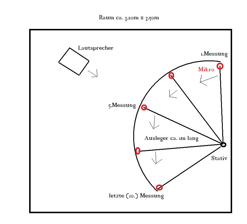

    ich bin gestern dazu gekommen, ein wenig im Fernfeld zu messen.
    Hier der Messaufbau:
    http://www.diy-hifi-forum.eu/forum/p...pictureid=2634
    Lautsprecher frei im Raum, Mikro in etwa 50cm Abstand (bei so kleinen Chassis ausreichend).
    Im späteren Einsatz sollen die Lautsprecher direkt an der Wand stehen. Die gestrigen Messungen dienten erstmal dazu, den Chassis auf den Zahn zu fühlen. Grundlage für die Weichenentwicklung sind sie nicht (bzw. nicht ausschließlich).
    Leider mag der gut rundstrahlende Koax die Unebenheiten der benachbarten Aurasounds nicht, die - erschwerend hinzukommend - noch symmetrisch um ihn angeordnet sind.
    So gibt es auf Achse leider kleinere Störung, die aber unter Winkel verschwinden und nach meinem derzeitigem Wissensstand auch auf die Energieabgabe kaum einen Einfluß haben.
    Für die Weichenentwicklung darf ich sie deswegen ignorieren und die Abstimmung unter Winkel durchführen.

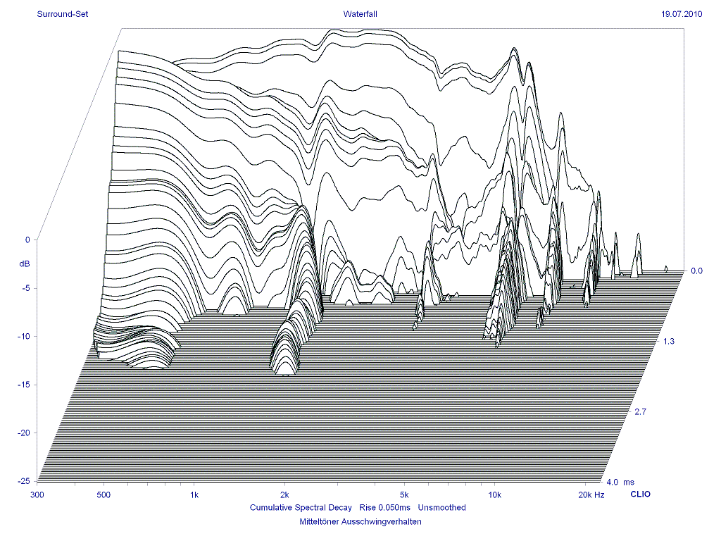

    Der Mitteltöner zeigt nur eine kleine Störung bei ca. 1500Hz, die auch im Ausschwingverhalten zu sehen ist und nicht vom Gehäuse kommt (Grundlage ist wie beim Hochtöner die Messung unter Winkel) :

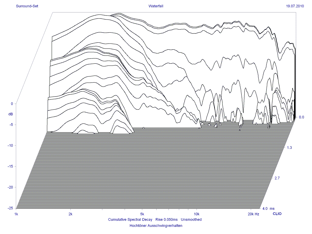

    http://www.diy-hifi-forum.eu/forum/p...pictureid=2638
    Ihre Ausprägung ist aber sowohl in der Amplitude als auch im Nachschwingen relativ harmlos.
    Der Hochtöner schwingt nur auf seiner Resonanzfrequenz leicht verzögert aus und ist sonst praktisch fehlerfrei:

  • 20.07.2010, 17:01
    Hallöchen,
    nun gibt es ein paar Statements zum Abstrahlverhalten. Nachfolgend bezieht sich "horizontal" und "vertikal" immer auf die Aufstellung wie im Foto gezeigt, also aufrecht stehend.
    "Horizontal" dreht sich also um die schmale Schallwandseite, "vertikal" um die lange Schallwandseite.
    Zuerst der Hochtöner horizontal 0°, 30°, 60° und 90° bei vertikal 0°:
    http://www.diy-hifi-forum.eu/forum/p...pictureid=2646
    Gut zu sehen sind die Unlinearitäten durch die schon oben erwähnten symmetrischen Unebenheiten auf der Schallwand, die sich durch alle Winkel ziehen.
    Deswegen habe ich das Mikro auf 30° vertikal geschoben und dann nochmal 0°, 30°, 60° und 90° horizontal gemessen:
    http://www.diy-hifi-forum.eu/forum/p...pictureid=2647
    Hier ist zu erkennen, dass das Abstrahlverhalten für einen Koax sehr gut ist. Es gibt bei kleinen Winkeln leichte Unstetigkeiten im Superhochton, ansonsten steht die Schallführung (aka Mitteltonmembran) guten Waveguides nicht nach.
    Vertikal 0°, 30°, 60° und 90° bei 0° horizontal:
    http://www.diy-hifi-forum.eu/forum/p...pictureid=2648
    Hier sind wieder die Einflüsse der unebenen Schallwand zu erkennen. Auch sieht man, dass die Schallführung des Koax bis ca. 3kHz bündelt/lädt.
    Die Bündlungseffekte darunter (auch in obiger Messung) kommen von der Schallwand und sind in diesem Fall eher ungünstig. Zum Glück liegen sie außerhalb des angestrebten Übertragungsbereichs.
    Um zu überprüfen, wie schwerwiegend die Einflüsse der On-Axis-Störungen (siehe Post 24) wirklich sind, habe ich den Hochtöner mal chaotisch unter 10 verschiedenen Winkeln gemessen.
    Allen Messungen gemeinsam ist der gleiche Abstand zum Chassis und ein zufällig gewählter Winkel zwischen 0-45° horizontal UND 0-45° vertikal (Mikro z.B. auf 10° vertikal und 35° horizontal oder 25° vertikal und 20° horizontal oder 5° horizontal und 40° vertikal etc....):
    http://www.diy-hifi-forum.eu/forum/p...pictureid=2649
    Gut zu erkennen ist, dass der Schlauch bis auf den leicht angehobenen Bereich in der Nähe der Resonanzfrequenz um 2,5kHz sehr linear läuft. Die On-Axis-Welligkeiten werden sich also nicht in der Energieabgabe niederschlagen. Eine Entzerrung wäre hier kontraproduktiv. Die Weiche sollte unter Winkel entwickelt werden.
    Erstaunlich ist außerdem, wie wenig die 19mm-Kalotte und der vorgesetzte Diffusor bündeln. Bis über 10kHz nahe der Hörgrenze gibt es keine zusätzliche Einschnürung. Das bestätigt die Aussagen von Marcus, dass der Koax selbst unter Winkel tonal gleich klingt.
    Mitteltöner folgt...

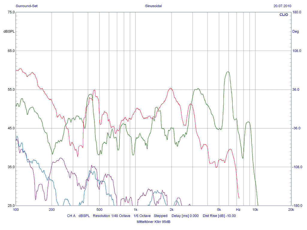

  • 21.07.2010, 02:47
    Guten Morgen,

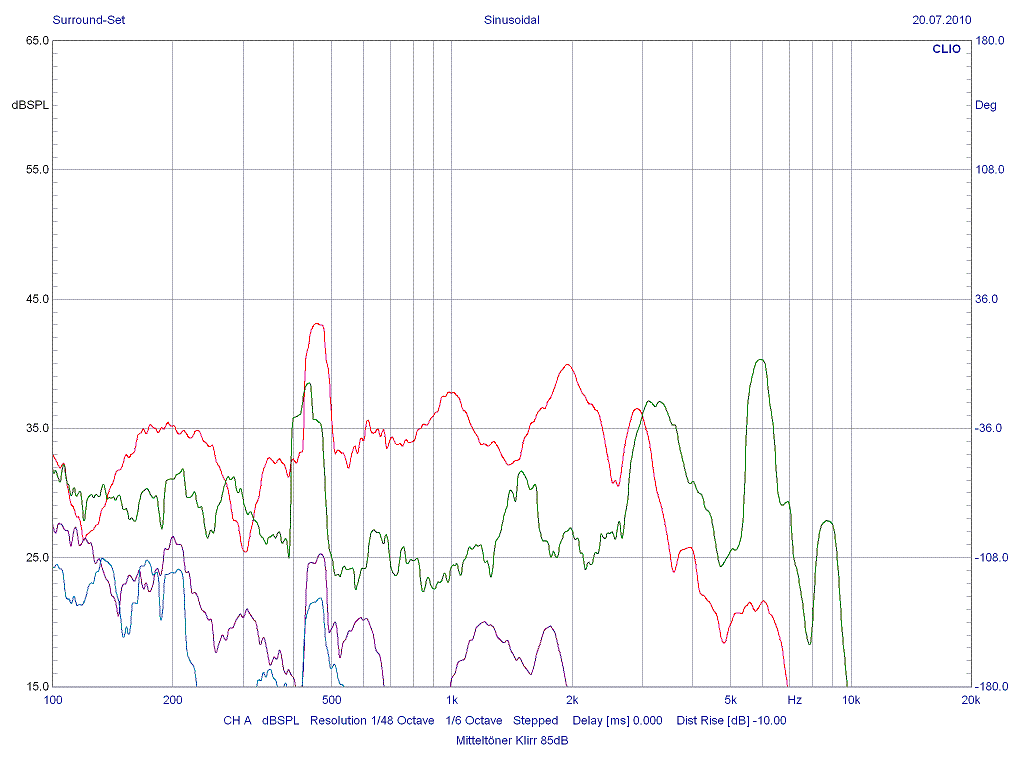

    kommen wir zum Klirr. Die Diagramme sind alle so skaliert, dass die obere Grenze 10% Klirr entspricht und die unter 0,03%.
    K2 ist grün, K3 ist rot, K4 ist türkis und K5 ist lila.

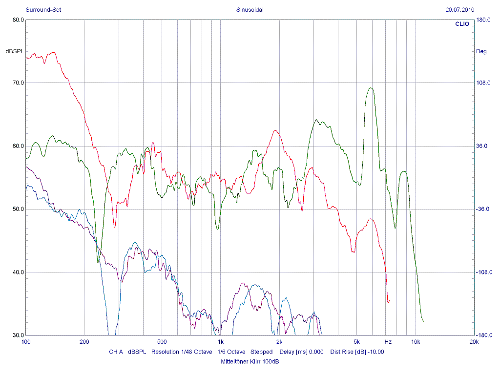

    Mitteltöner von 85dB bis 100dB:
    http://www.diy-hifi-forum.eu/forum/p...pictureid=2656
    http://www.diy-hifi-forum.eu/forum/p...pictureid=2657
    http://www.diy-hifi-forum.eu/forum/p...pictureid=2658
    http://www.diy-hifi-forum.eu/forum/p...pictureid=2659
    Bei niedrigen und mittlerem Pegel liegt K3 etwas höher als der K2, steigt aber unter Pegel im Übertragungsbereich kaum an: Um 0,3% bei 85dB und - bis auf eine kleine Spitze bei 2kHz - unter 1% bei 100dB sind höchst zufriedenstellend.
    Der K2 steigt zwar unter Pegel typischerweise etwas stärker an, ist in seiner Ausprägung aber auch äußerst zurückhaltend.
    Unterhalb von 300Hz nimmt der Klirr gerade bei hohen Pegel deutlich zu (zu bedenken ist hierbei, dass die Grundwelle in diesem Bereich schon zum Sinkflug ansetzt und somit der relative Klirrpegel noch etwas höher liegt).
    Viel tiefer sollte man also nicht trennen, ab 300Hz ist man auf der sicheren Seite.
    Zu hohen Frequenzen steigt gerade der K2 etwas an, so dass man auch hier eine Trennung um 3kHz anstreben sollte.
    Um 400Hz schepperte irgendwas im oder am Gehäuse mit. Nachdem ich alle Schrauben nachgezogen und die BR-Rohre sowie die darin liegenden Kabel mit Dämmmaterial beruhigt habe, war das Problem deutlich reduziert. Trotzdem kann man in den Klirrmessungen in diesem Bereich noch eine leichte Erhöhung erkennen.
    Nichtdestotrotz sind die Klirrwerte gerade in Anbetracht des Preises und der Membranfläche zwischen 300Hz und 2kHz sehr gering. Hier scheint sich die konsequente Auslegung auf den Mitteltonbereich auszuzahlen.

    bei dem ganzen Lobgesang auf den Koax sollte man die Nachteile nicht verschweigen:
    Die Verarbeitung und Serienkonstanz ist eher durchwachsen. Alle fünf sind sowohl optisch als auch messtechnisch unterschiedlich. Das könnte sich ein High-End-Chassis nicht erlauben.
    In diesem Zuge auch mal ein Lob an die ebenso preiswerten Aurasounds, die diesbezüglich in einer ganz anderen Liga spielen :ok:

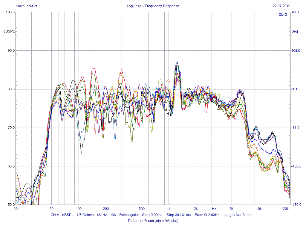

    mit Raumeinfluss erreiche ich bis 60Hz vollen Pegel, Messung folgt
    Hier ist Messung der zwei Aurasounds im Raum.
    Mikro war auf Höhe des Koax, also genau zwischen den beiden Bässen (ca. 1.30m vom Boden). Die Box war direkt an der Wand mittig im Raum postiert. Das Mikro wurde am Ausleger des Mikroständers durch den Raum gedreht, ungefähr so wie hier (nur das der Raum ein anderer (etwas größer) ist und die Box in der Mitte stand):
    http://www.diy-hifi-forum.eu/forum/p...pictureid=1287
    http://www.diy-hifi-forum.eu/forum/p...pictureid=2670
    Bis 60Hz voller Pegel, ansonsten im gesamten Bass und Grundton schön linear. Der Anstieg zu tiefen Frequenzen ist im Fernfeld nicht mehr zu sehen. Nur die Stehwelle im BR-Kanal kommt noch deutlich durch.

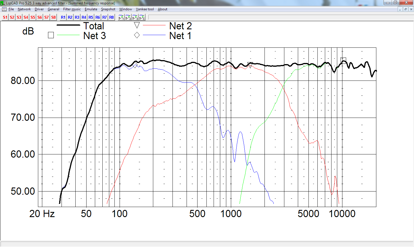

    ich habe mich mal daran gemacht, Messungen für die Simulation anzufertigen. Im Bassbereich habe ich im Nahfeld gemessen und die Ergebnisse an die gefensterten Fernfeldmessungen angehängt.
    Amplitude (ca. unter 30° vertikal):
    http://www.diy-hifi-forum.eu/forum/p...pictureid=2672
    Impedanz:
    http://www.diy-hifi-forum.eu/forum/p...pictureid=2674

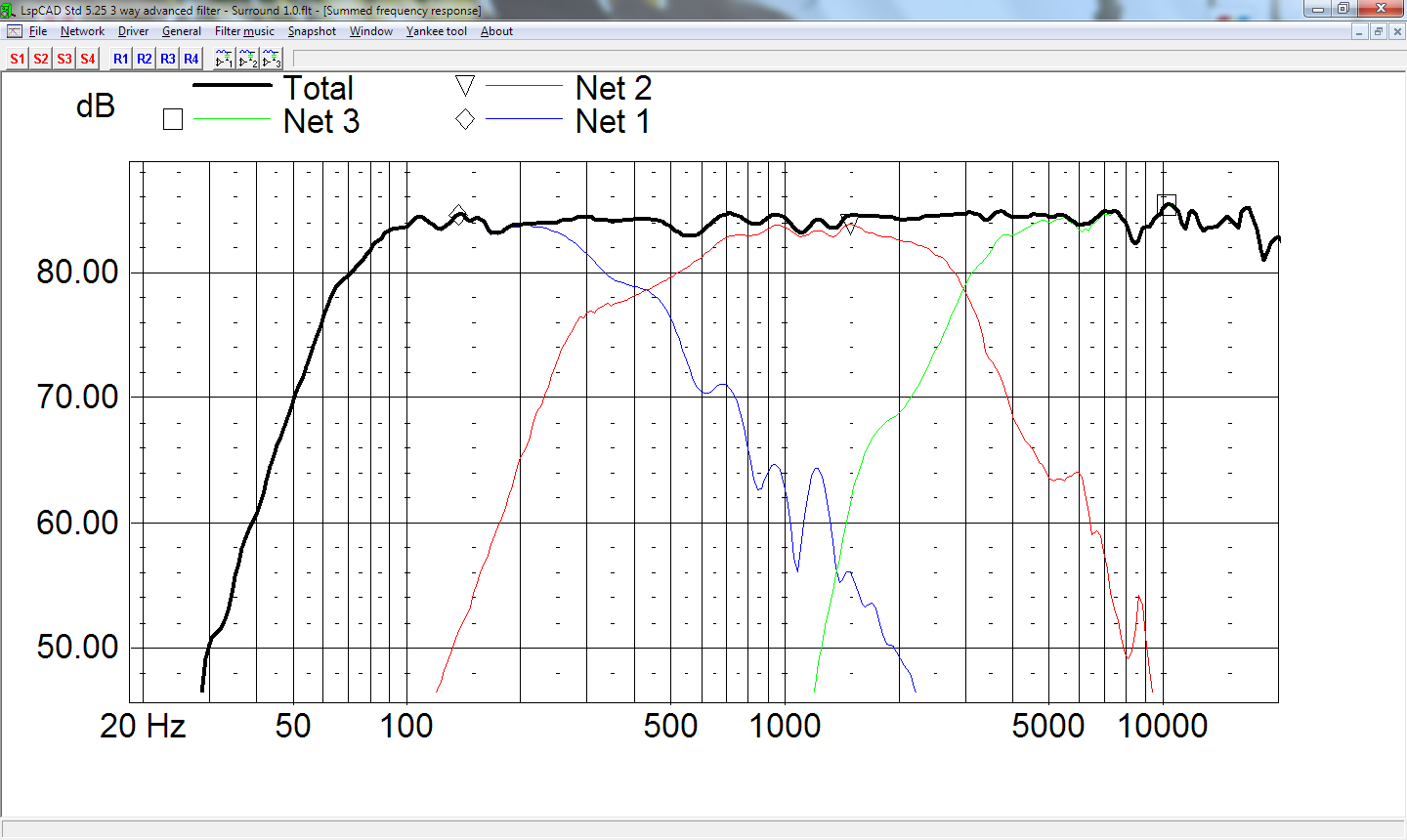

    In LspCAD eingefügt und einen ersten schnellen (5 Minuten?) Weichenentwurf gebastelt (18dB Hochtöner, 12dB/6dB Mitteltöner, 12dB Bässe, keine Widerstände, Trennung um 3kHz/500Hz):
    http://www.diy-hifi-forum.eu/forum/p...pictureid=2675
    Das sieht doch schon mal gut aus :yahoo:
    Diese Weiche werde ich in den nächsten Tagen mal aufbauen und schauen, wie es sich in der Praxis misst und anhört.

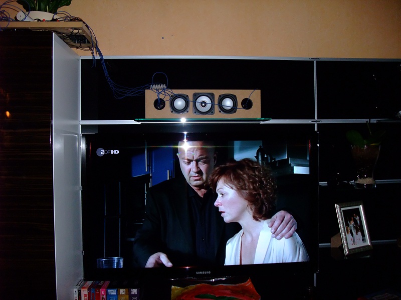

    Erste Raum-Messungen und Hörproben im Messraum/Dachboden verliefen höchst erfreulich (Messungen reiche ich nach).
    Seine Feuerprobe hat der Lautsprecher dann gestern als Center bei Stieg Larssons Verdammnis eindrucksvoll bestanden (die Bilder sind nicht besonders, deswegen in geringer Auflösung):
    http://www.diy-hifi-forum.eu/forum/p...pictureid=2684
    http://www.diy-hifi-forum.eu/forum/p...pictureid=2685
    Tonal passt das schon fast 100%ig. Stimmen sind sehr sauber, klar und homogen. Nix aufgedunsenes, nix zischeliges, nix quäckiges, nix bauchiges.
    Das Rundstrahlverhalten ist wirklich enorm. Du kannst durch den ganzen Raum laufen ohne dass das Klangbild sich wesentlich ändert. Da haben "normale" 2-Weger selbst mit kleinen Hochtönern keine Chance.
    Ich kann schon jetzt sagen, dass das Konzept voll aufgeht :dance::yahoo:
    Oben im unbedämpften Dachboden klang der Lautsprecher vielleicht eine Spur zu analytisch. Das war auch in den Messungen ansatzweise zu sehen. Hier werde ich vielleicht noch sanft eingreifen. Auch im mittleren Hochton (da wo es auf Achse die Welligkeiten gibt) lohnt evtl. noch etwas Feintuning. Mal schauen...

    Der Center könnte, da sehr wandnah, untenrum etwas aufdicken.
    Das hatte ich bei mir und habe das über Raummessung vom Hörplatz und mittels
    Dämmaterial in den BR Rohren sehr gut eingestellt bekommen.
    grüsse
    Karsten

    Sollte man bei solchen Rundstrahlverhalten nicht eher den Raum mehr bedämpfen, als an der Weiche zu spielen?
    1. Beziehen sich die etwas "schlechteren" Klangeindrücke auf den fast leeren Messraum. Im Wohnzimmer ist bis jetzt alles ok. Näheres werden die nächsten Tage zeigen.
    2. Ist das gute Rundstrahlen gewollt und soll auch nicht durch den Raum "totgedämpft" werden. Heimkino funktioniert so einfach besser. Habe ich gestern erst festgestellt...
    Zitat von DemonCleaner Beitrag anzeigen
    würden mich über winkelmessungen freuen! habe vor ein paar monaten mal das omneschassis im boxsim durchsimuliert und die trennung sah deiner sehr sehr ähnlich. würde jetzt gern mal wissen wie weit boxsim sich beim EFG verschätzt hat.
    Winkelmessungen und Sonogramme werden nachgereicht, wenn die Weiche entdgültig steht. In etwa kann man sich das Abstrahlverhalten an den Einzelchassismessungen "ausrechnen".
    Das habe ich natürlich alles bedacht ;)
    Ich habe sowohl beim Mergen der Messdateien für die Simulation die Raum-Messung der Aurasounds von der wandnahen Aufstellung als Maßstab hinzugezogen als auch die fertige Weiche wandnah gegengeprüft. Das passt wunderbar, auch klanglich. Gerade bei Stimmen fällt es ja sofort auf, wenn der Grundton zu dick ist...

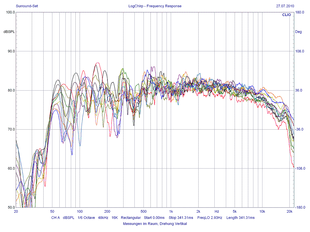

    Morgen,
    ich habe hier mal erste Messungen zur Analyse der ersten Weiche.
    Einmal im Messraum (eher hallig, Dachschräge, Wände zum Teil massiv, zum Teil Gipskarton, Raum steht voll mit Werzeug und Baumaterialien, also gute Diffusion, schlechte Absorbtion) mit der bekannten Drehung am Mikrostativ. Der Lautsprecher steht auf ca. 1,30m Höhe frei direkt vor der Wand, das Mikro auf der gegenüberliegenden Seite.
    Gedreht um die horizontale Ebene (Lautsprecher also hochkant/stehend):
    http://www.diy-hifi-forum.eu/forum/p...pictureid=2691
    Gedreht um die vertikale Ebene (Lautsprecher also liegend):
    http://www.diy-hifi-forum.eu/forum/p...pictureid=2692
    Ich finde die Ergebnisse in alle Richtungen sehr gut. Auffällig ist vielleicht eine kleine Mittenbetonung und verstärkte Welligkeiten im Bass/Grundton bei der vertikalen Messung (Laufzeitunterschiede der beiden Bässe).
    Ansonsten bis auf den unvermeidbaren Pegelverlust im Superhochton äußerst linear, gerade auch an den Übernahmepunkten bei 3kHz und 450Hz.
    Reflektionsfrei mitten im Raum stehend unter 30° vertikal (orange: Mitteltöner verpolt):
    http://www.diy-hifi-forum.eu/forum/p...pictureid=2690
    Hier verstärkt sich der Eindruck der leichten Betonung im Präsenzbereich. Das hatte ich auch tendenziell im Hörtest so wahrgenommen (siehe Post 35). Da werde ich in Nuancen mit der Weiche gegensteuern.
    Übernahmepunkte bei 3kHz und 400Hz (wobei bei der tiefen Trennung für eine gesicherte Aussage die Messauflösung fehlt).
    Die Kreuzungspunkte liegen 6dB unter der Summenkurve. Scharfe Flanken im Übergang vom Hoch- zum Mitteltöner, eher flach im Bereich zwischen Mittel- und Tieftöner.
    Das Ausschwingverhalten zeigt keine Probleme:
    http://www.diy-hifi-forum.eu/forum/p...pictureid=2693
    Dann habe ich den Frequenzgang unter diversen Winkeln betrachtet (in drei verschiedenen Höhen (ca. 0°, 20°, 40° (vertikal) jeweils drei Messungen unter ca. 0°, 20° und 40° (horizontal)):
    http://www.diy-hifi-forum.eu/forum/p...pictureid=2689
    Auch hier sieht man die leichte Präsenz- und Hochtonbetonung.
    Im Mittel aber sehr ausgewogen, breit und gleichmäßig abstrahlend. So ein Ergebnis bekommt man mit kaum einem anderen Lautsprecher hin (ob man´s braucht, sei mal dahingestellt ;) ).
    Andere Koaxe zeigen stärkere gegenseitige Beeinflussung (Einbrüche und Überhöhungen im Hochton), Breitbänder machen nach oben zu und "normale" 2-Weger zeigen Einbrüche und Überhöhungen aufgrund von Laufzeitunterscheiden im Bereich der Trennfrequenz.
    Leichte Probleme sind bei 3kHz und bei 7kHz zu entdecken. Hier kann vielleicht mit der Weiche noch minimal Pegel rausnehmen, um unangenehme Überhöhungen unter speziellen Sitzpositionen zu vermeiden. Die Energieabgabe ist in der Summe aber schon jetzt absolut ok.
    Als nächstes wird die Weiche leicht überarbeitet und angepasst. Wenn die endgültige Weiche feststeht, gibt es auch ausführliche Messungen (Sonogramm, Klirr, IMD, Sprungantwort, etc.).
    Zudem müssen noch die anderen vier Kollegen gebaut und gefinished werden.
    Es bleibt also spannend...:D
