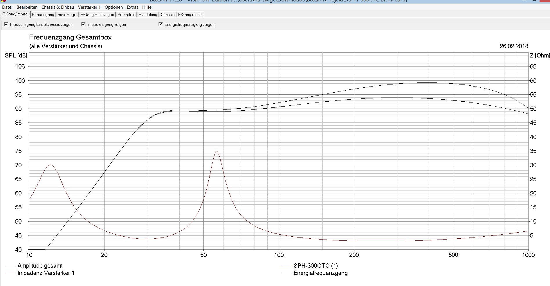

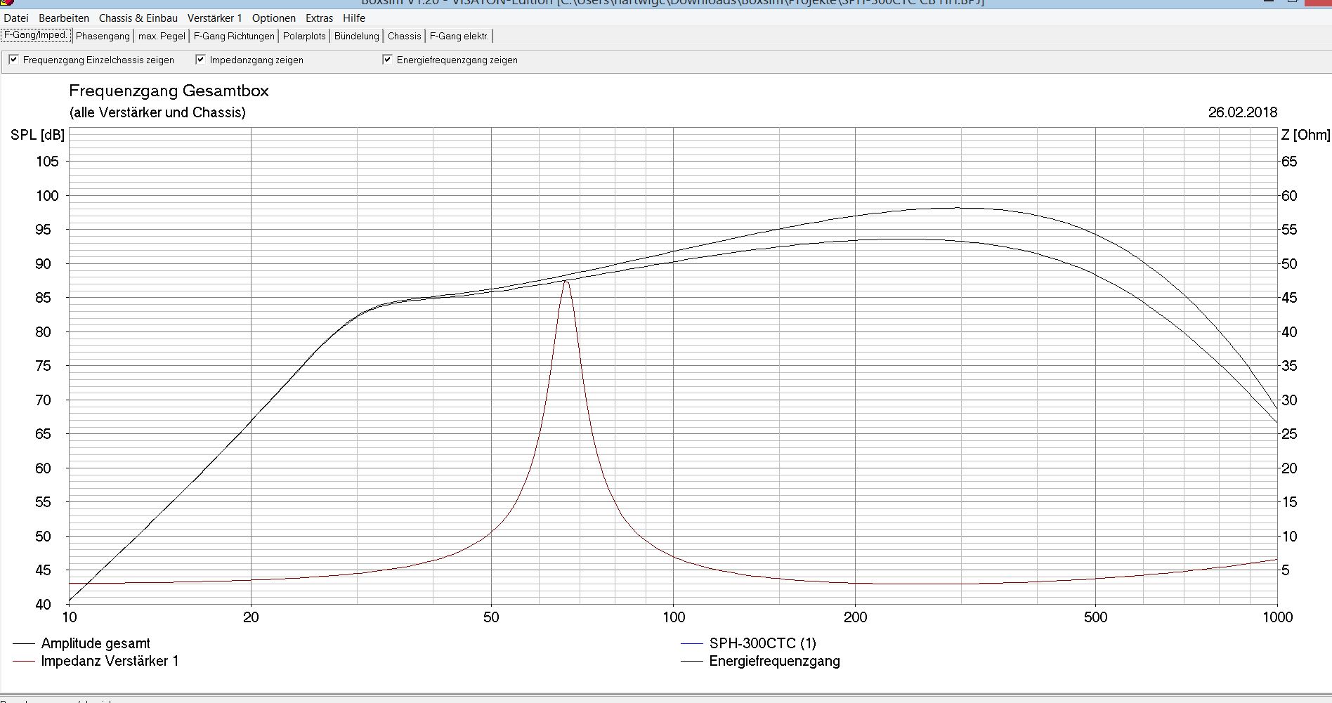

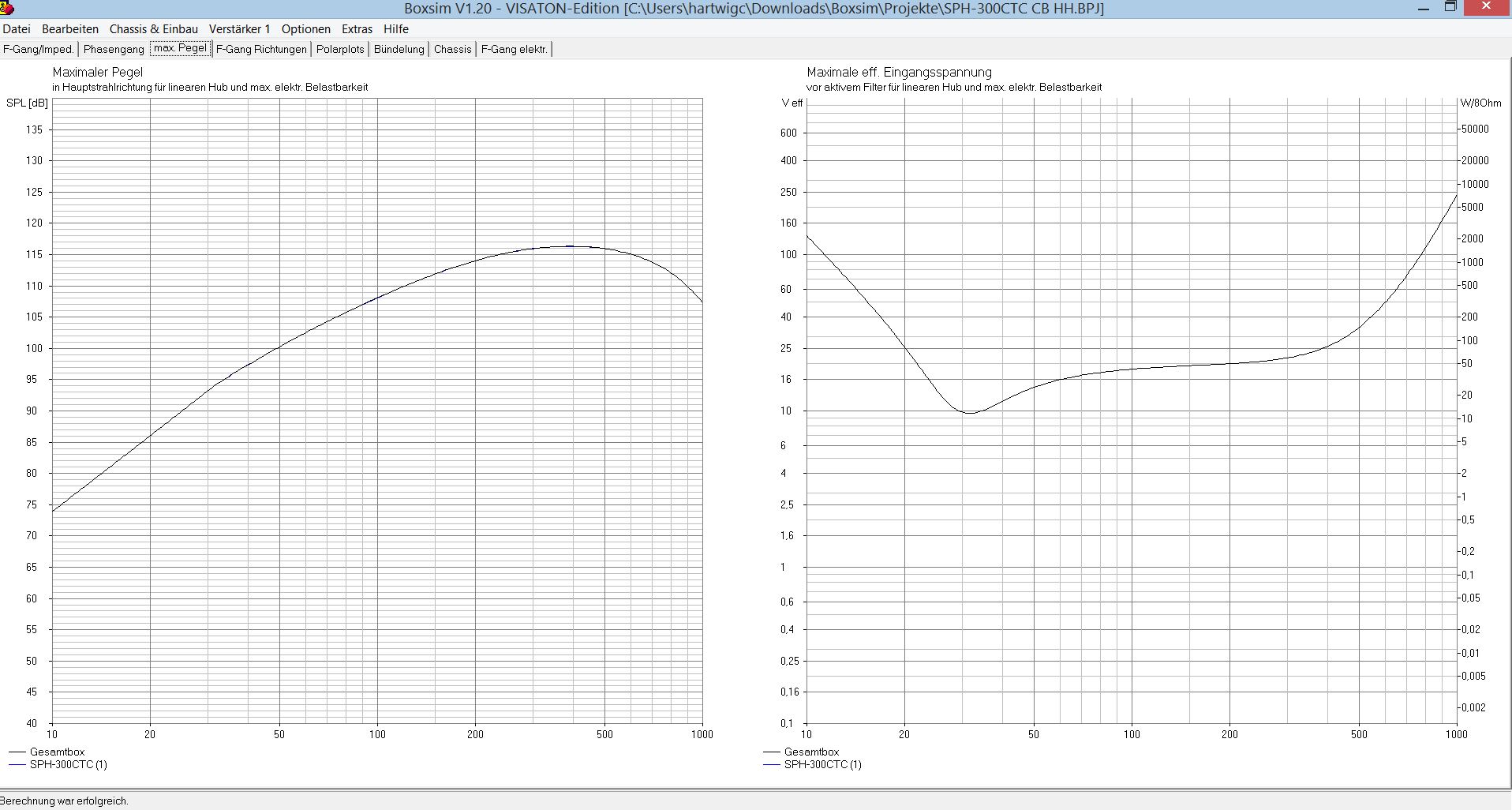

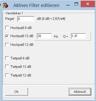

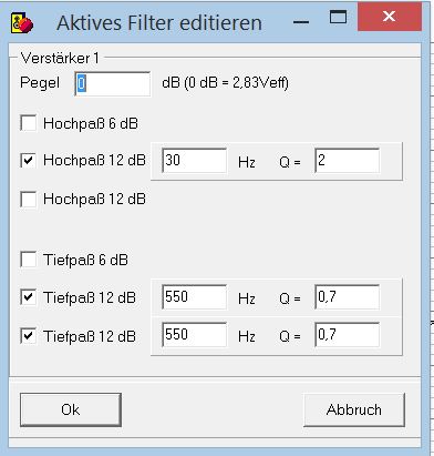

    Glückwunsch! Eines der besten 12" Subwoofer-Chassis mit klasse Parametern für kompakte Gehäuse. Hier mal Simulationen mit den Parametern aus dem Test in der HobbyHifi. Setzt man die Daten aus dem Datenblatt ein (meines Wissens wurde die Produktion nie umgestellt) ergeben sich marginale Änderungen. Also nicht weiter beachten. Im Tiefton wird letztendlich eh' am Hörplatz abgestimmt und nicht per TSP ;)
    Einmal 30 Liter CB, aktiv entzerrt. Qtc liegt bei 0,5. Das max. Verschiebevolumen liegt kleiner 1% bezogen auf die 30 Liter, also sollten Kompressionseffekte vernachlässigbar sein ( nur falls jemand denkt, das geht in Richtung URPS). Die Einbaureso liegt > 2x f0, was laut Klippel vorteilhaft gegenüber dem Nullpunktoffset ist:
    https://www.diy-hifi-forum.eu/forum/...ictureid=33335
    https://www.diy-hifi-forum.eu/forum/...ictureid=33334
    https://www.diy-hifi-forum.eu/forum/...ictureid=33333

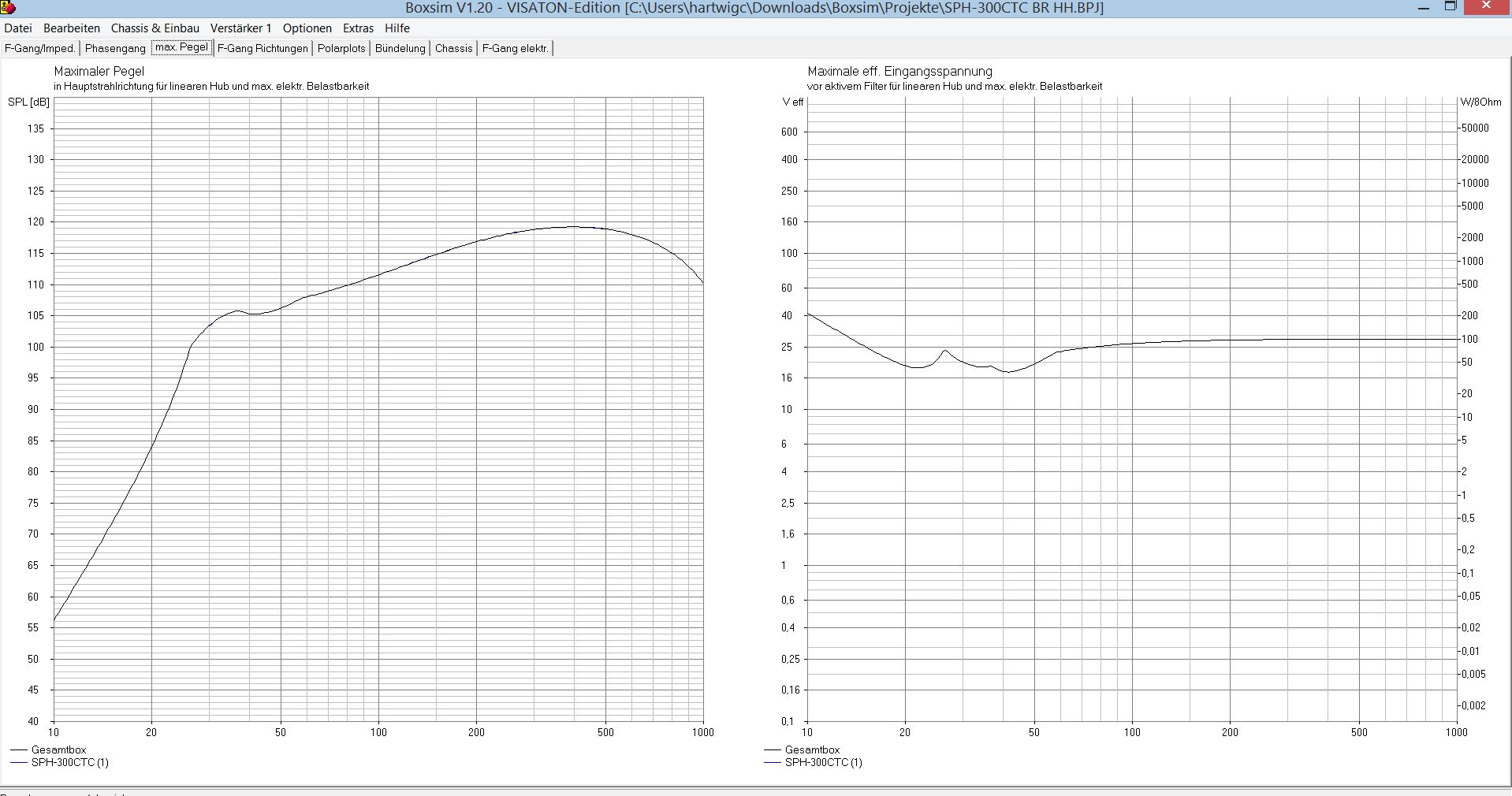

    Und einmal in 60 Litern BR getunt auf 30 Hz auch aktiv entzerrt:
    https://www.diy-hifi-forum.eu/forum/...ictureid=33332
    https://www.diy-hifi-forum.eu/forum/...ictureid=33331
    https://www.diy-hifi-forum.eu/forum/...ictureid=33330
    ACHTUNG: Bei der CB Simulation "sitzt" noch ein Tiefpassfilter LR24 bei 550Hz und die elektrische Belastbarkeit ist in der CB Version mit 100W und in der BR Variante mit 200W (bezogen auf 8 Ohm) angenommen. In beiden Simulationen wird von einer Parallelschaltung der beiden Schwingspulen ausgegangen!
    Ich habe heute Frank Kuhl angeschrieben wegen der TSP - ich glaube er ist eine Konifere auf dem Gebiet :thumbup:.
    Er schrieb mir das die TSP für den Monarch und den Monacor absolut identisch sind.

    @captain_carot: Hatte ich weiter oben schon gepostet:
    Bei 30Hz braucht es nur 30W (die Grafik ist bezogen auf 8 Ohm) um das Chassis bis an xmax auszukenken ;)

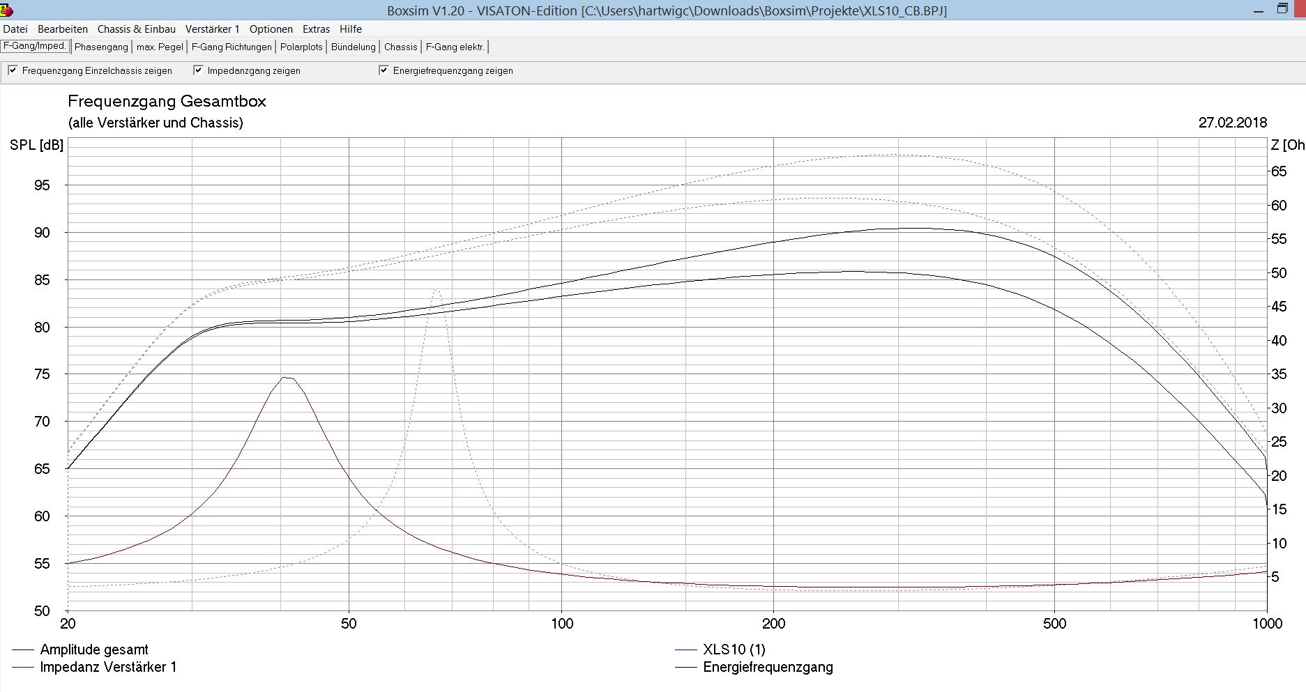

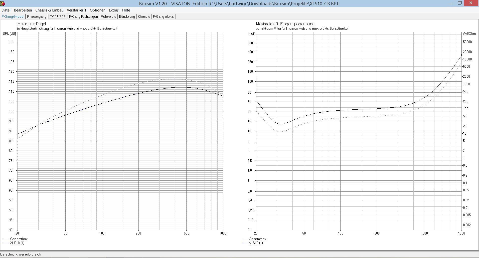

    Alles gut, so habe ich das nicht gemeint ;)
    Hier mal ein Vergleich zum XLS-10 von Tymphany. Gut vergleichbar, da auch 4 Ohm:
    Ähnlich entzerrter F-gang. Unten "fehlen" 4-5dB (XLS durchgezogen, SPH gestrichelt):
    https://www.diy-hifi-forum.eu/forum/...ictureid=33337
    Trotz geringerem MaxPegel wird deutlich mehr Leistung gefordert (~doppelt so viel):
    https://www.diy-hifi-forum.eu/forum/...ictureid=33336
