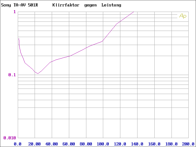

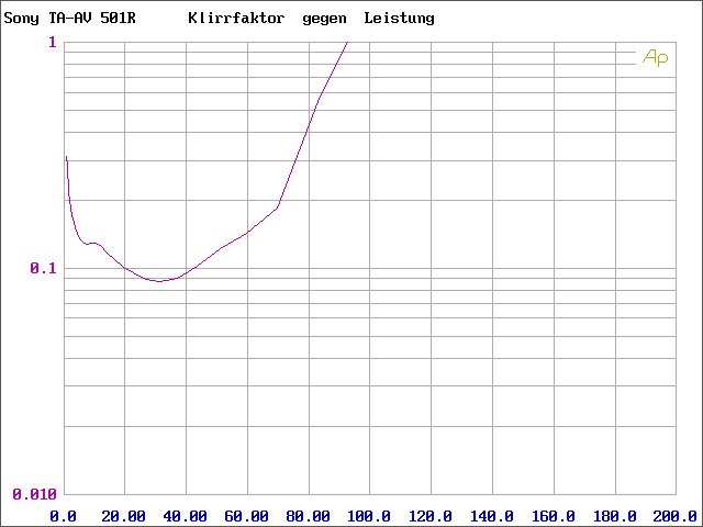

    so, gestern bin ich endlich mal dazu gekommen, mir das Modul vorzunehmen.
    Wenn man sich die Fotos oben betrachtet, dann sieht es eigentlich recht manierlich aus, mit dickem Ringkerntrafo ganz klassisch. Der Amp selbst ist ein Class-D-Modul mit einer Taktfrequenz von 195kHz.

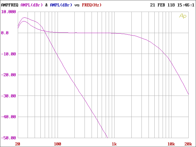

    Es gibt zwei Betriebsarten - breitbandig (fullrange wäre nicht korrekt), bei der ein ansteuernder Surroundreceiver den Tiefpassfilter vorgibt und "Fliter" - das steht da wirklich! - bei der der eingebaute Tiefpass wirkt.
    Mit einer Leistung von etwa 90 Watt an 8 Ohm und 120 Watt an 4 Ohm ist das Ding jetzt nicht der Leistungsbär, aber gut zu gebrauchen. THD+N liegt bei 5 Watt Dauerleistung um 0,1 Prozent, das ist ok.

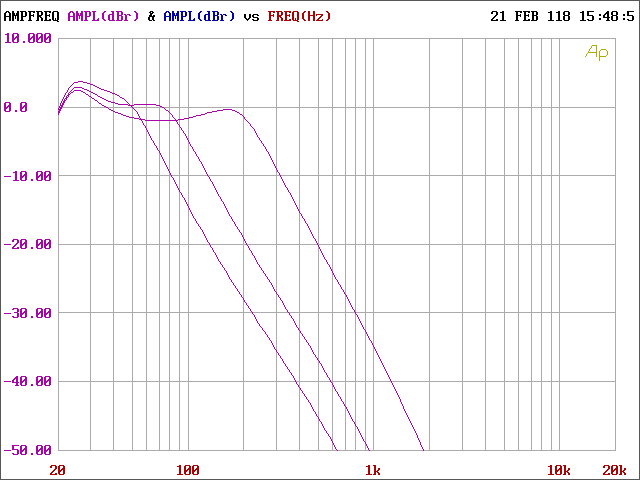

    Größtes Manko ist in meinen Augen der nicht in der Intensität regelbare Bassboost - der ist immer fest auf +5dB eingestellt, was in meinen Augen etwas zu viel ist. Immerhin wandert je nach Einstellung der Scheitelfrequenz auch ein direkt anschließender Subsonic-Filter mit, so dass auch kleinere Subwoofer angesteuert werden können.

    Unterscheid zwischen der breitbandigen und der tiefpassgefilterten Betriebsart.
    Minimale, mittlere und maximale Trennfrequenz - Maximal ist etwas zu hoch und macht eine leichte "Badewanne", aber unterm Strich ok.
    Minimale, mittlere und maximale Einsatzfrequenz des BassBoost: Leidlich genaue Beschriftung des Potis, praxisgerechte Auslegung des Subsonic-Filters.
    Messung Klirr über Leistung an 4 und 8 Ohm.
    Ich habe dann noch die Line- und die durchgeschliffenen LS-Ausgänge gemessen: Beide sind NICHT hochpassgefiltert. Vom Line-Ausgang würde ich abraten, ich hatte hier massive Einstreuungen (Brumm) vom Netzteil.
    Ansonsten ist der Fremdspannungsabstand mit -85dB (A-bewertet) völlig ok.
