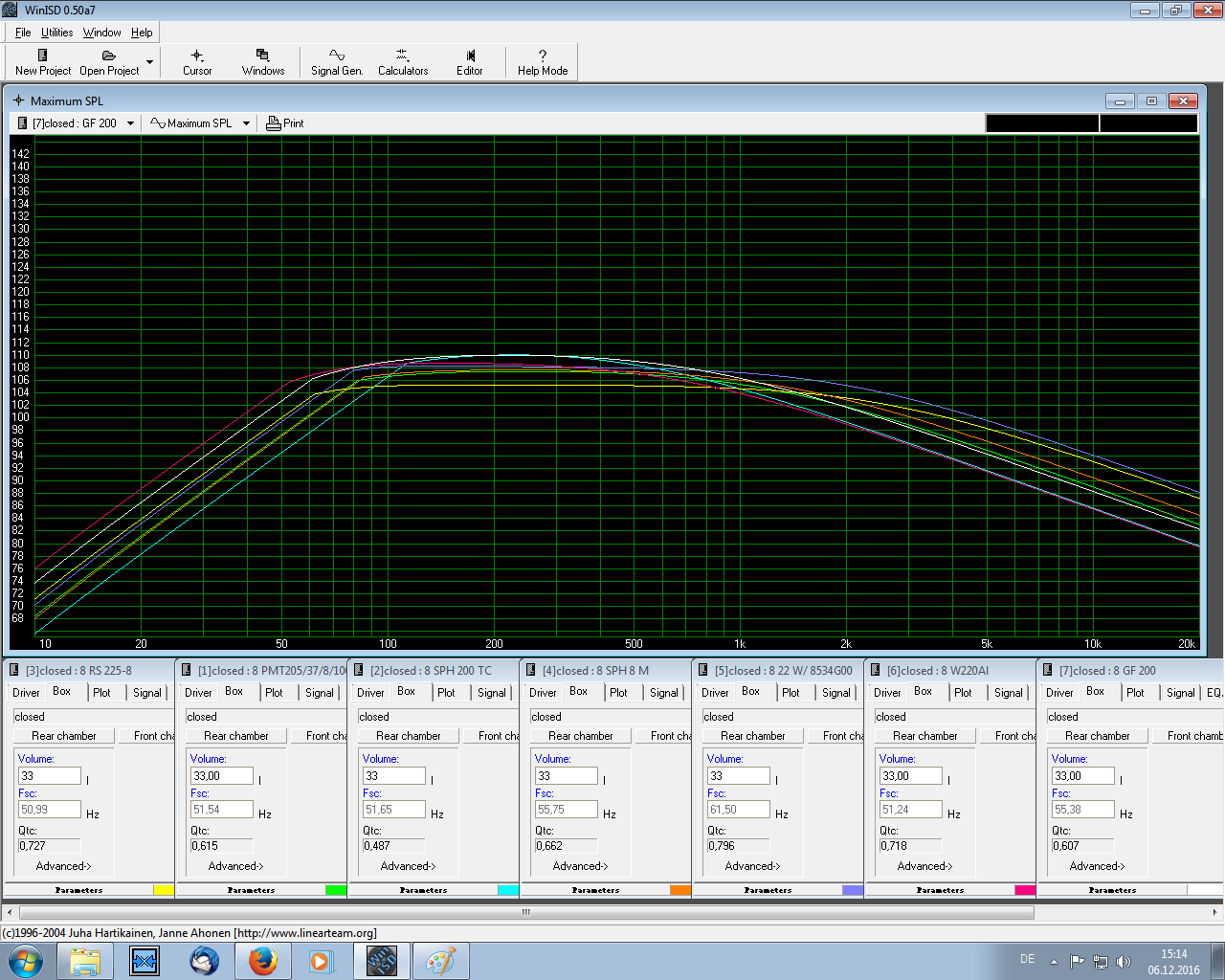

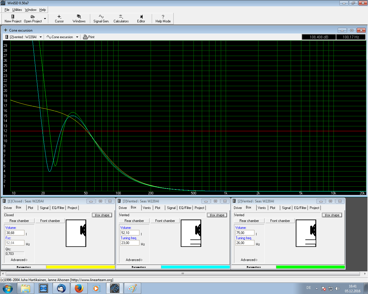

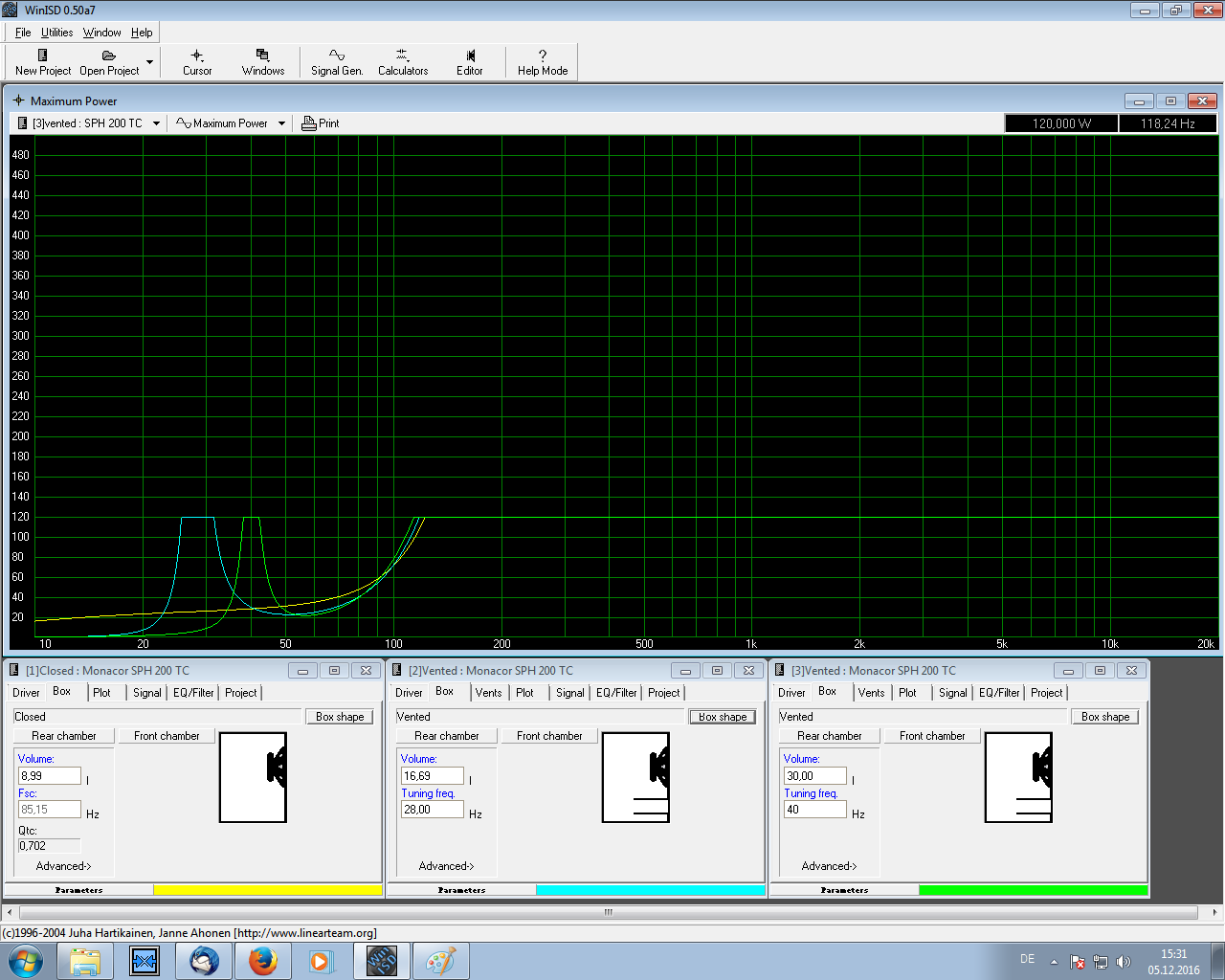

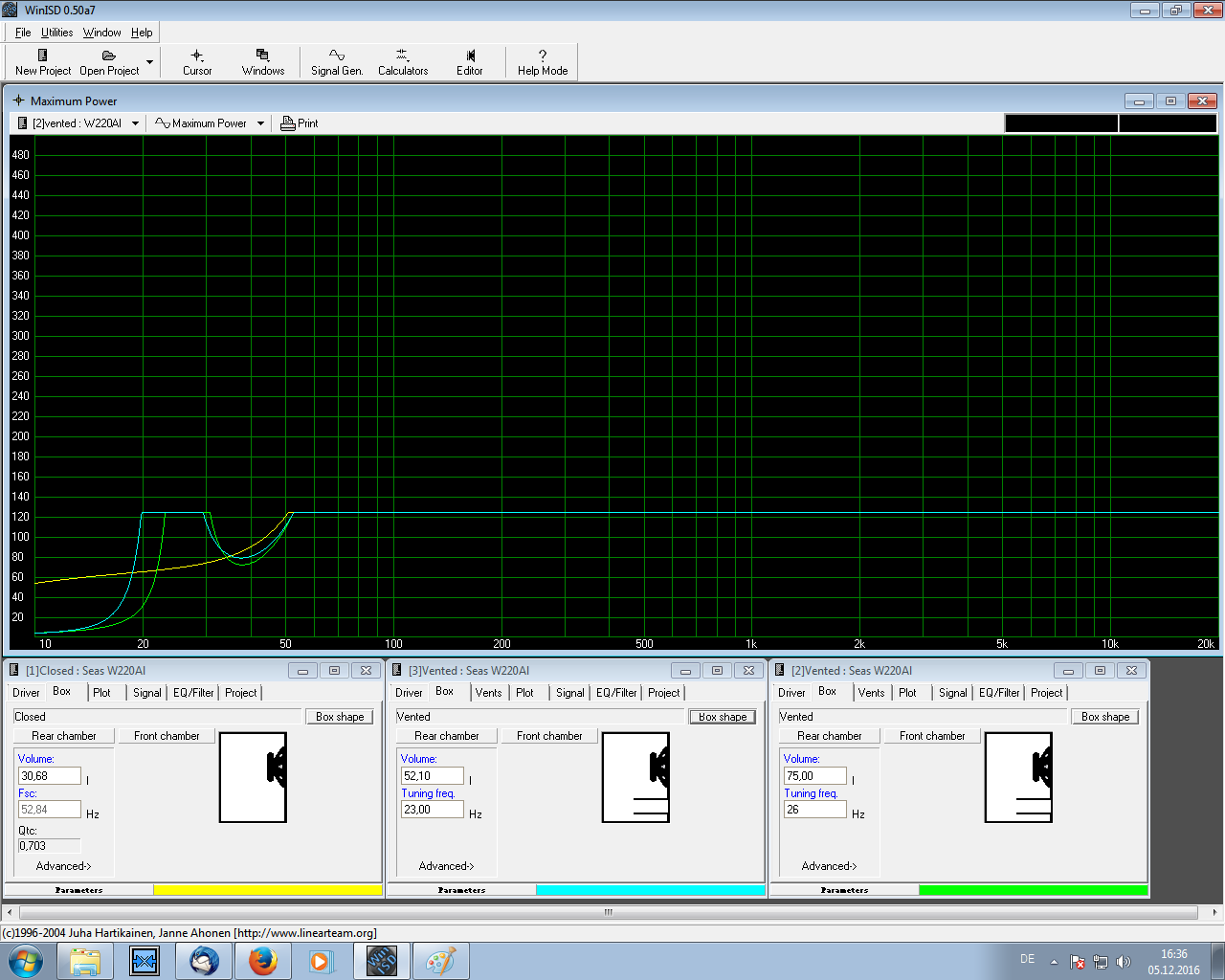

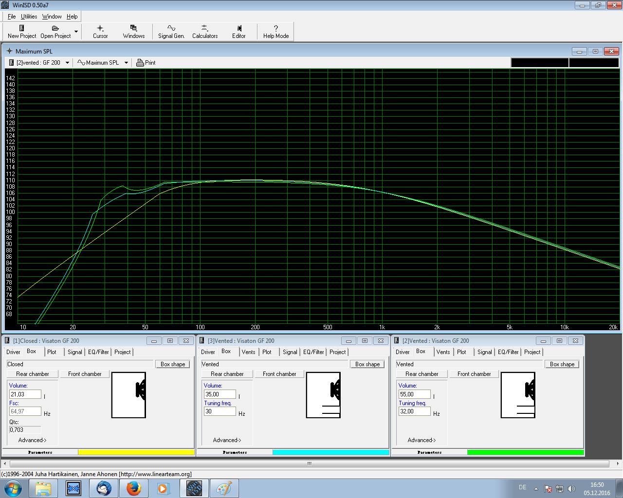

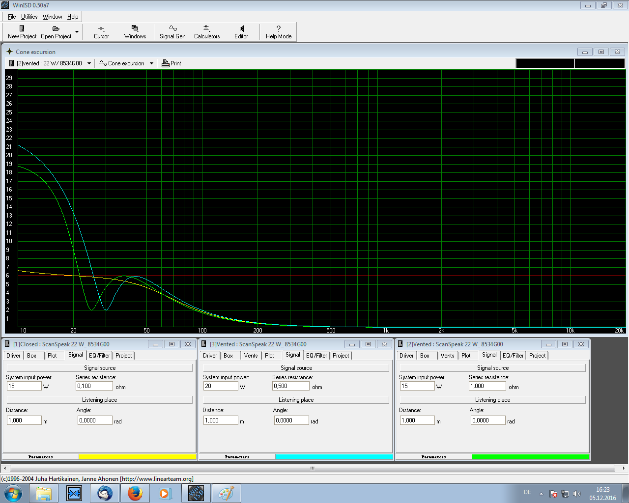

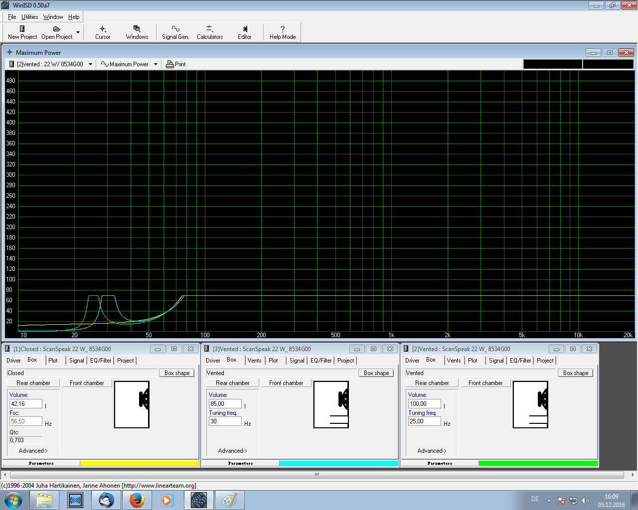

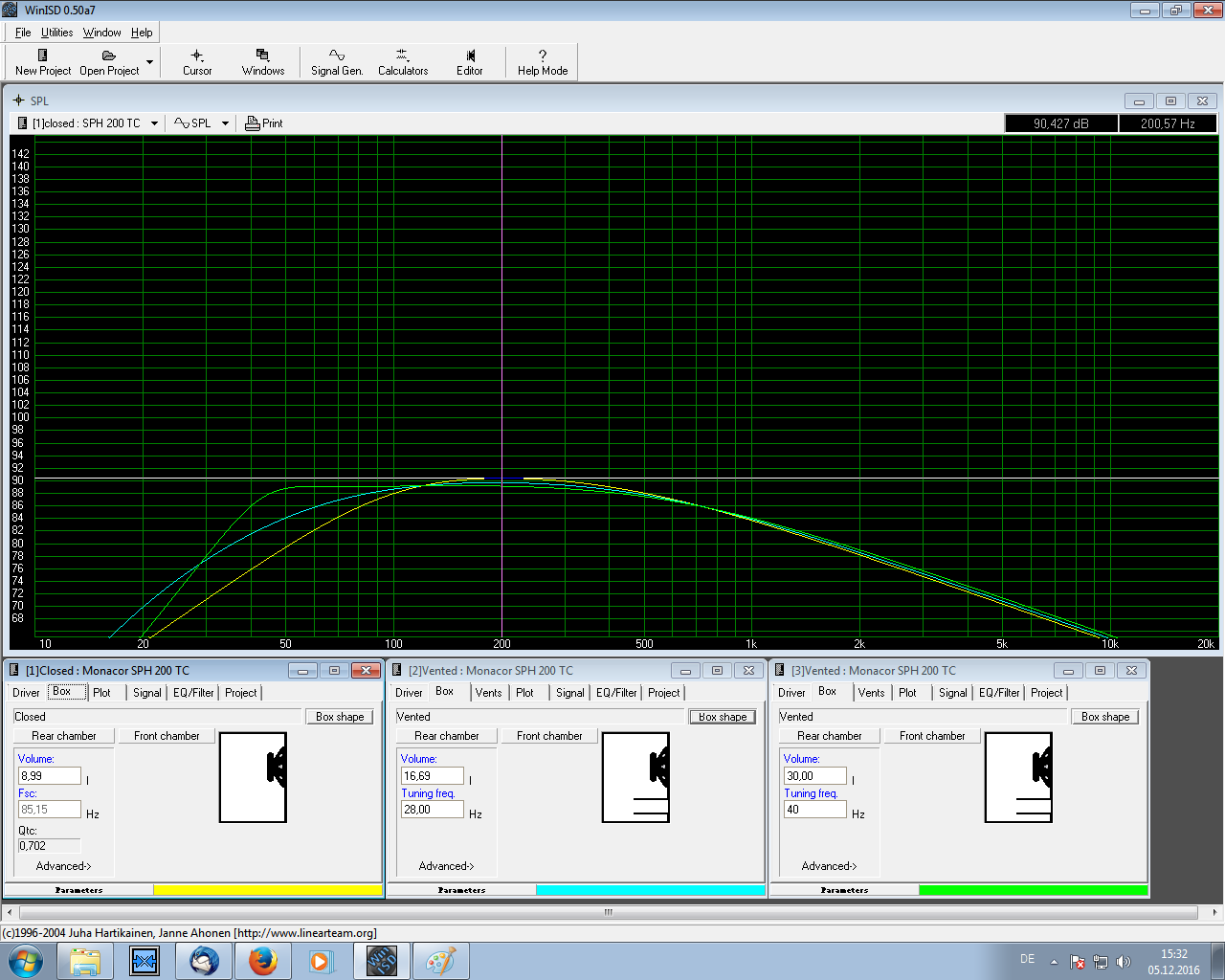

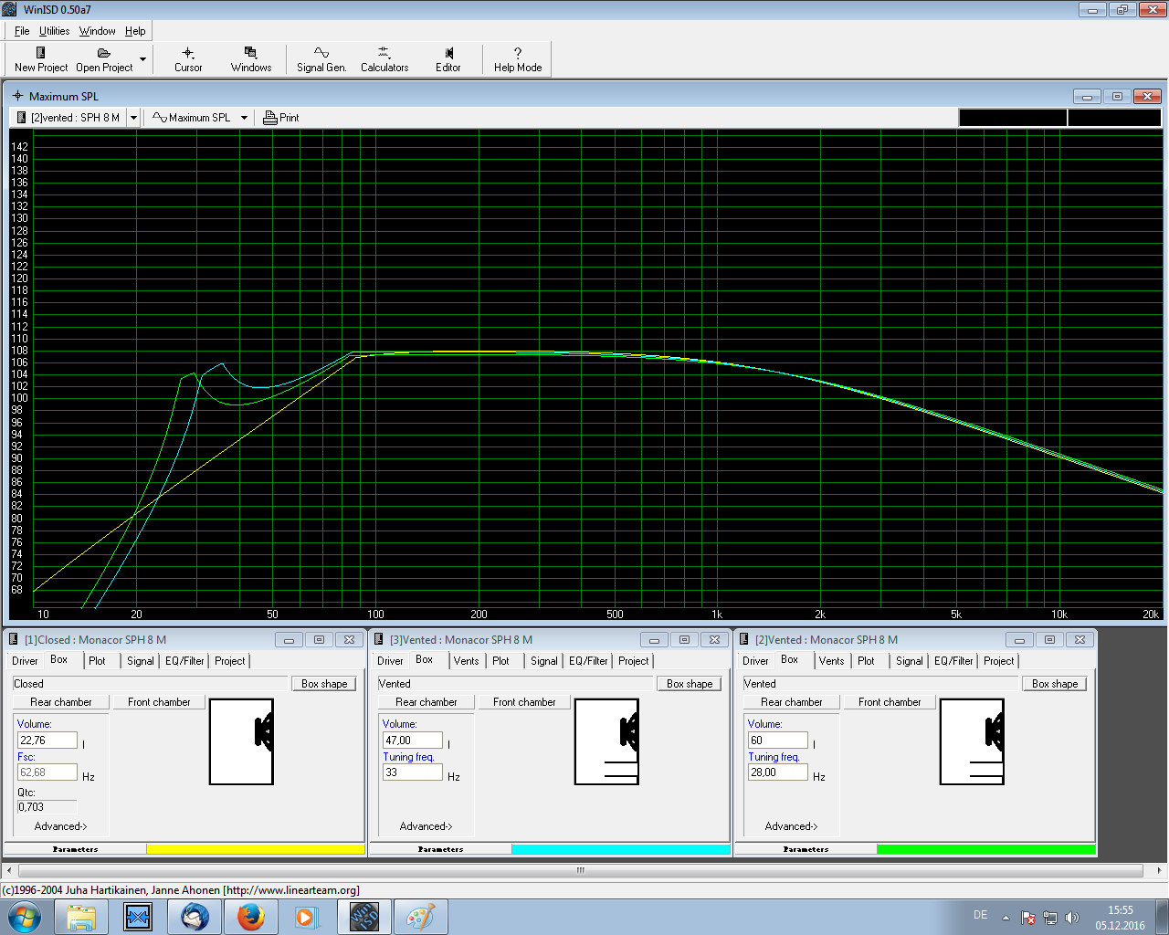

Acht Zoll Shoot Out
als Informativer Thread gedacht, zur Entscheidungsfindung für die Auswahl in Kombination mit einem Waveguide.
Die Simulationen beinhalten jeweils eine geschlossene Abstimmung ( gelb),
eine BR Abstimmung mit 0,5 Ohm Vorwiderstand (Blau ) und eine BR Abstimmung mit 1 Ohm Vorwiderstand ( grün).
Bei den TSP wurde auf die Herstellerangaben zurückgegriffen und darauf vertraut, das die stimmen.
Besonders in Bezug auf Leistungs (R.M.S.) und Hubangaben (lin P-P).
Gezeigt wird:
Die Abstimmung (Magnitude)
Die maximale Leistung im Vergleich zum Gehäuse (Max Power)
Der maximal daraus resultierende Schalldruck (Max SPL)
Der maximal erreichbare Schalldruck (SPL)
Der erforderliche Hub (Cone Excursion)
Der zu erwartende lineare Hub
Die dazu erbringende Leistung
Der zu erreichende Schalldruck, bei angenommener Linearität
Vorerst kommen die glorreichen Sieben :

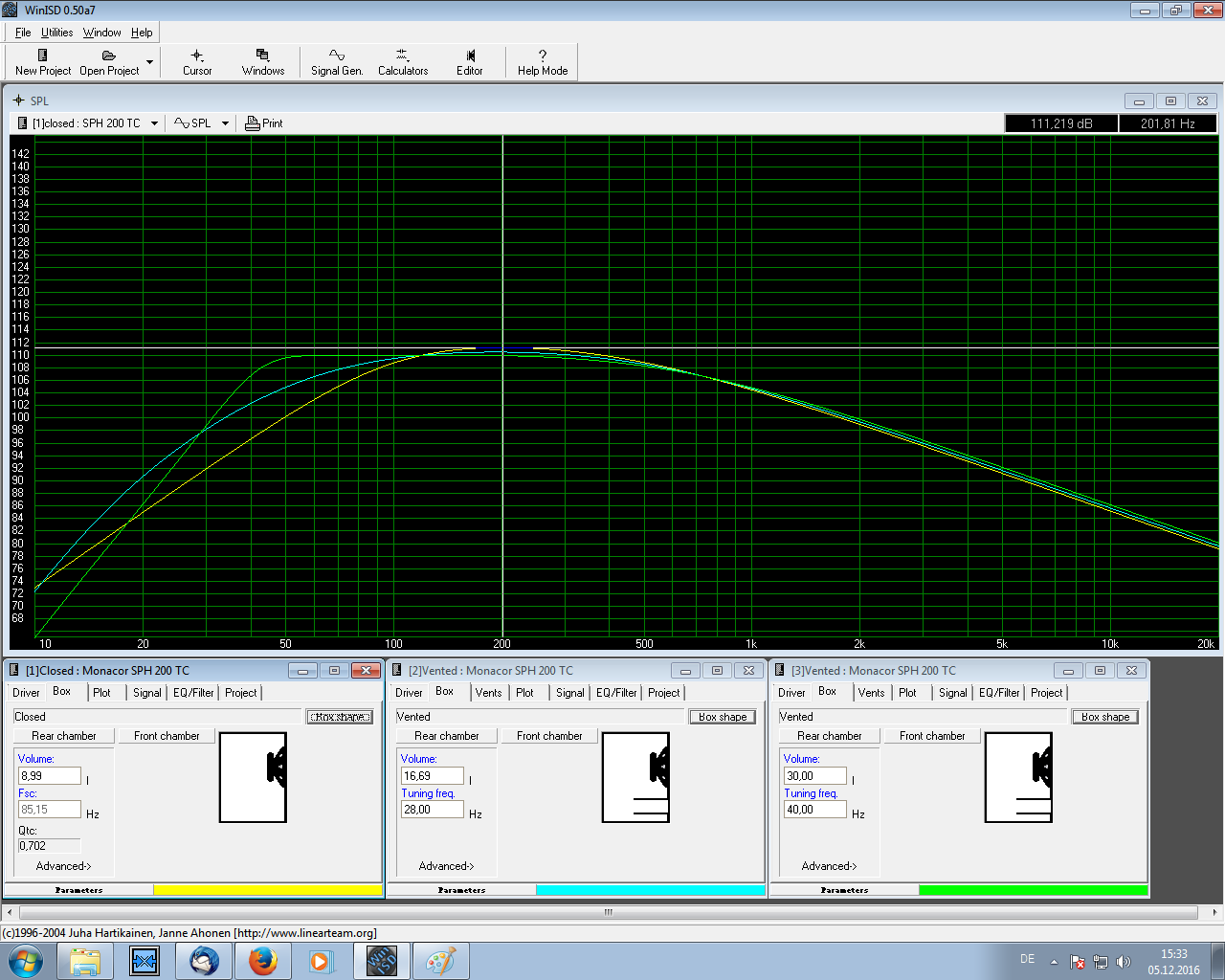

Monacor SPH 200 TC ( Spulen parallel)

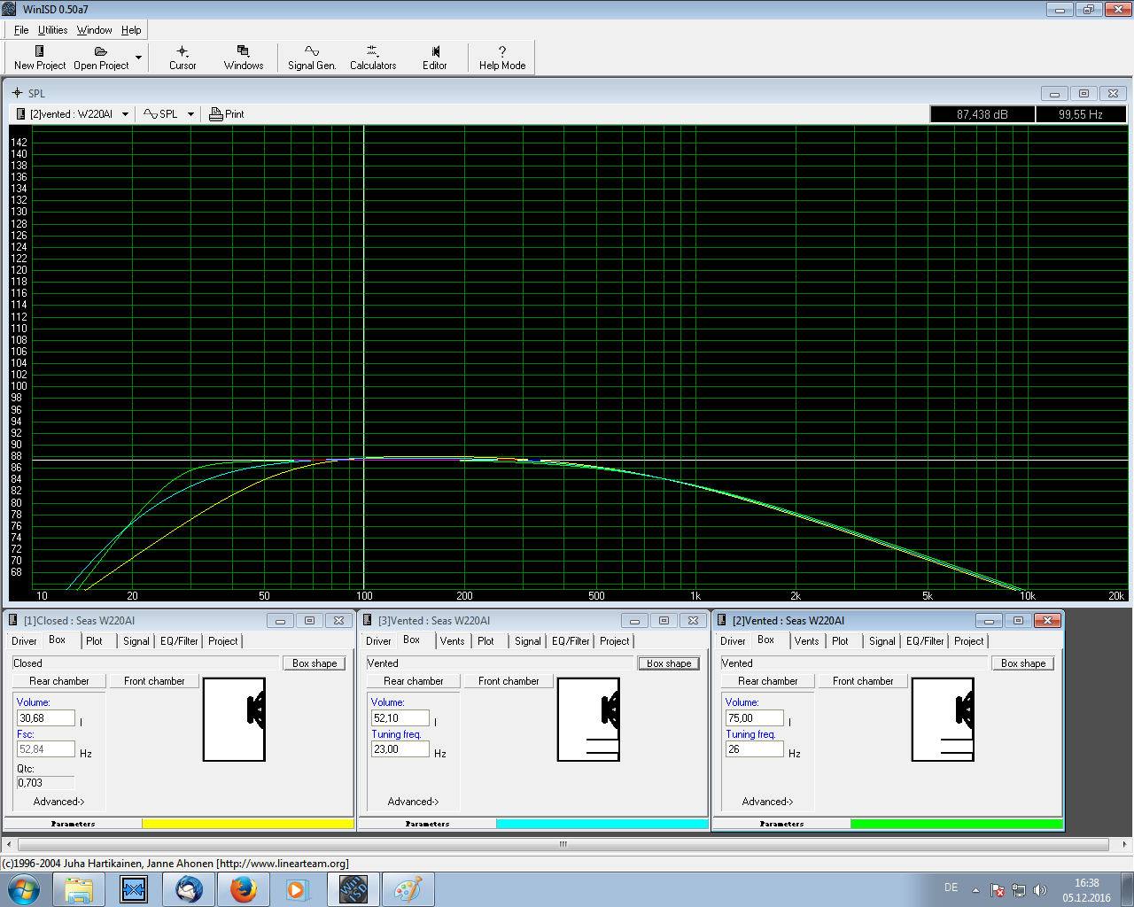

Seas W220 AL

Dayton RS 225
Lpg pmt 205
Monacor SPH 8 M
ScanSpeak 22W8534G00
Seas W220 AL
Visaton GF 200 ( Spulen in Reihe)

die vorhergehenden Simulationen schauen alle ganz nett aus, aber der direkte Vergleich ist etwas mühsam.
Dann fassen wir mal zusammen.
Der einzige der wirklich laut Theorie als geschlossen empfohlen wird, ist der Dayton RS 225 mit einem EBP von 50,8.
Alle anderern Kanditaten haben ein EBP von 80 - 120.
Empfehlung für ventilierte Systeme.
Was sagt uns das ?
Goar nix.
Die Chassis werden noch beschaltet und in eine Schallwand eingebaut, das berücksichtigt die Simulation nicht.
Alle wurden in 33 Liter mit 0,5 Ohm Vorwiderstand untereinander als geschlossene Simulation verglichen.
Maximale Leistungsverträglichkeit.
http://www.diy-hifi-forum.eu/forum/p...ictureid=29214
was dabei rauskommen soll
http://www.diy-hifi-forum.eu/forum/p...ictureid=29215
was bei 30 Watt rauskommen soll
http://www.diy-hifi-forum.eu/forum/p...ictureid=29216
hubbeln sollten sie linear

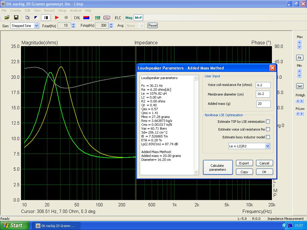

Den ersten Kandidaten habe ich mal aus dem Karton an die Limp Maschine angedockt.
http://www.diy-hifi-forum.eu/forum/p...ictureid=29261
Für die Simulanten gibt's noch die Daten, welche auf diesem Bild gefordert werden.
http://www.diy-hifi-forum.eu/forum/p...ictureid=29260
Rc ist leider schwer zu ermitteln, gebe ich mal die Distanz von Schwingspule / Dustcap zu Sicken Anfang als Maß an.
Die Sheets gibt's im Anhang zum Downloaden und vergleichen.

Als erstes wurde der Seas L22RNX/P H1252 (W220AL) virtuell betrachtet.

Vergleichsnormal
noch ein kleiner Nachtrag.
Für die Beurteilung des Tiefgangs oder Abstimmung, lege ich mal die Vib 2000GF als Referenz fest.
Die grüne Kurve ist die unbeschaltete Addition von Nah und Fernfeld.
Rot ist die original Weiche im Fernfeld.
Blau ist die beschaltete Abstimmung zur roten Kurve.
http://www.diy-hifi-forum.eu/forum/p...ictureid=30235
Um die Bedämpfungsverluste zu verifizieren habe ich mal mit Aj Horn ein wenig rumgespielt.
Schwarze Kurve ist mit Bedämpfung im Kanal, aber ohne Weiche.
Der Rest ist mit verschiedenen Dämpfungsgraden, wobei blau unbedämpft war.
http://www.diy-hifi-forum.eu/forum/p...ictureid=30234
Was elektrisch passiert, wenn man die Weiche anklemmt.
http://www.diy-hifi-forum.eu/forum/p...ictureid=30242
Um ein Gefühl für die Verluste zu bekommen.
Grüsse Michi
