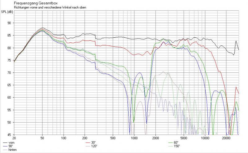

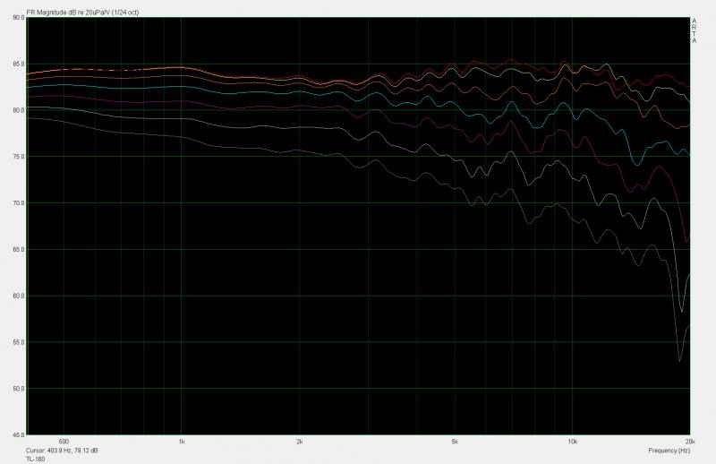

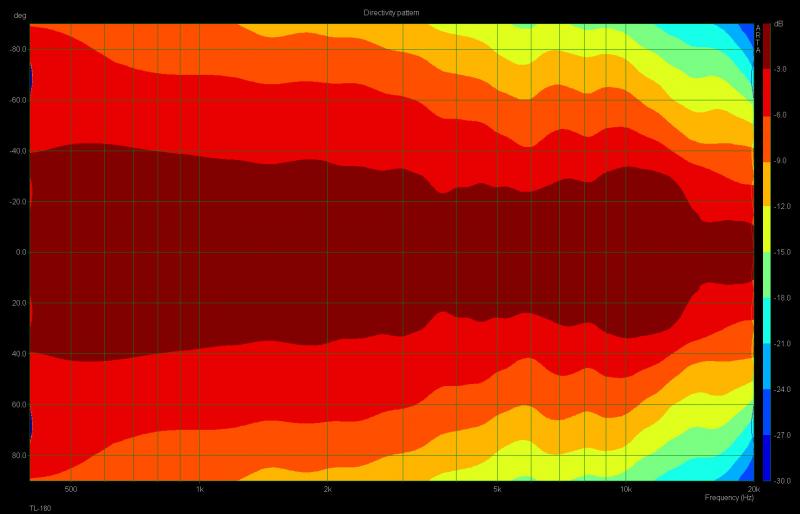

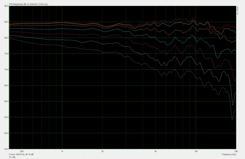

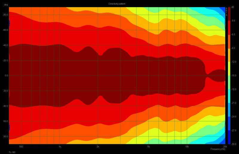

    Bsp1: TL-160 (TT Dayton 2xRS-225-8, MT 2xWF118WA02, HT 27TBCD symmetrische Anordnung) Trennung 220Hz 12dB-LR, 1500Hz 24dB-LR
    Horizontales Abstrahlverhalten deg0-90:
    http://www.diy-hifi-forum.eu/forum/p...ictureid=27859
    http://www.diy-hifi-forum.eu/forum/p...ictureid=27864
    Das vertikale Abstrahlverhalten sollte ebenfalls ziemlich gut sein, da TT/MT und MT/HT tief getrennt wurde. Wegen der Größe des LS ist das vertikale Abstrahlverhalten etwas schwer zu bestimmen. Hier eine Weichenversion mit 1,7 kHz 24dB Trennung mit deg0-5-10-15:
    http://www.diy-hifi-forum.eu/forum/p...ictureid=27855

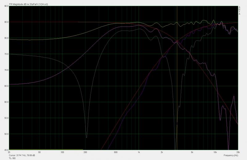

    In der Simu (mit realen Chassis-Messungen) MT-HT 1500Hz 24dB-LR sieht das dann wie folgt aus:
    http://www.diy-hifi-forum.eu/forum/p...ictureid=27856
    Würde behaupten ein messtechnisch guter LS - Ausklingen, Sprungantwort, Gruppenlaufzeit, Phasenlage und Klirr liegen ebenfalls voll im grünen Bereich.
    Dennoch hat die Weiche den Langzeittest nicht bestanden.

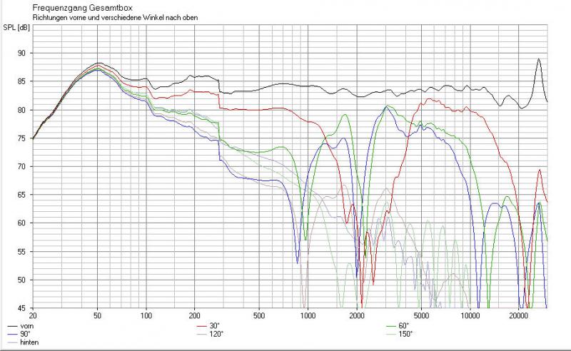

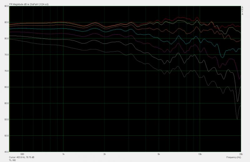

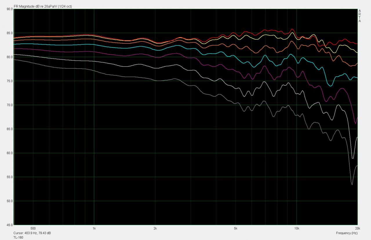

    Bsp2: TL-160 (TT Dayton 2xRS-225-8, MT 2xWF118WA02, HT 27TBCD symmetrische Anordnung) Trennung 220Hz 12dB-LR, 2300Hz 12dB-LR
    http://www.diy-hifi-forum.eu/forum/p...ictureid=27857
    http://www.diy-hifi-forum.eu/forum/p...ictureid=27865
    Das vertikale Abstrahlverhalten ist mit einer 12dB-LR um 2,3kHz bei einer D'Appolito Anordnung natürlich nicht optimal.
    In der Simu (mit realen Chassis-Messungen) MT-HT 2300Hz 12dB-LR sieht das dann wie folgt aus:
    http://www.diy-hifi-forum.eu/forum/p...ictureid=27858
    Alle anderen Daten sind ähnlich gut oder besser (z.B. Gruppenlaufzeit) als bei der 24dB-LR Trennung. Durch das schlechtere Abstrahlverhalten würde man erwarten, dass diese Version schlechter klingt die 24dB-LR Trennung im MT-HT. Aber weit gefehlt, diese 12dB-LR Version klingt deutlich angenehmer (weit weniger prägnant/aggressiv), aber immer noch prägnater als mein Referenz-Kopfhörer.

  • 05.09.2016, 15:24
    langer Text :)
    Wie hast Du das hören und testen gemacht. LSP auf Achse oder eingewinkelt ?
    Wenn ich mir die WinkelFQ anschaue, dann hast Du bei ca 7 KHZ - 10 KHZ eine gute Überhöhung, also wird dort viel Energie in den Raum gestrahlt.
    Könnte mit deiner Schallwand Geometrie zu tun haben.
    Hören mit einzelnem LS in Mono und bei aussichtsreichen Weichenversionen in Stereo mit einem festen Stock an Musikstücken.
    LS ist auf 15° optimiert (daher wurde die leichte Erhöhung um 7KHz bei 0° auch ignoriert).
    Dies gilt sicher für die 24dB Trennung, bei der 12dB-Trennung gibt es das horiz. Abstrahlverhalten nur bedingt her, da hier die Abnahme der Bündelung erst so ab 9 kHz einsetzt. Dies hat auch eher einen positiven Effekt auf den Klang, da dadurch z.B. Becken sehr "offen und leicht" klingen.

    Das sollte eigentlich nicht der Fall sein, da der Seas 27TBCD mit seinem WG eher stärker bündelt. Die Abstrahldiagramme zeigen dies auch. Die Aufweitung um 10kHz hat mit dem aggressiven Klang bei bestimmtem Stücken nichts zu tun, dieser Bereich liegt deutlich tiefer.
    Versuch doch mal die Trennfrequnez in Richtung 3,5 kHz zu legen ...."Richtiger" wird dein Abstrahlverhalten dadurch zwar nicht, aber gefälliger.
    Hatte mit hoher Trennung angefangen, da die Idee war die MT möglichst lange spielen zu lassen, aber auch trat das Problem von den aggressiven Stellen auf.
    Müsste vielleicht noch mal eine der alten 12dB Weichen (dort sollte der vertikale Einbruch am stärksten sein) aufbauen um zu sehen ob sich der Effekt abmildert.

    Man sieht ja schön das vertikal im Bereich >2000Hz sehr viel Energie verteilt wird.
    Bei hohen Pegel fällt das zunehmend unangenehm auf.
    Ich hab die Erfahrung vor allem aus der Beschallung gemacht. Je höher der Pegel desto ekelhafter hören sich Reflexionen an.
    Das ist aber nur ein Verdacht. Um das zu bestätigen müsste man dann doch etwas wissenschaftlicher werden.

    Mach mal eine Wedelmessung am Hörplatz, ich denke da wird es in dem Bereich einen Buckel geben.
    Das ist zwar auch nur ein Teil vom Puzzle aber ein guter Anfang.
    Yep, besonders bei der tiefen 24dB-LR Trennung, daher habe ich entgegen der "reinen Lehre" bisher immer mit 12dB-LR getrennt um vert. weniger Schallenergie in diesem Bereich zu erhalten.
    Nebenbei, auch bei der orig. D'Appolito Trennung 18dB-BW 1,8kHz lag das gleiche Problem vor.
    Wie gesagt, werde ich nochmal eine alte Weichen-Version mit noch höherer Trennfrequenz (>3kHz) aufbauen um zu hören ob durch "noch schlechteres vert. Verhalten" weiter Schallenergie aus dem kritischen Bereich entfernt werden kann.

    wie angekündigt hier nun ein paar Messungen mit einer höheren 12dB-LR Trennung. Wie klingt es? Insgesamt betrachtet besser, die kritischen Musikstücke sind nun allesamt gut anhörbar, nicht weichgespült wie beim DT990, sondern sauber und knackig. Habe das Gefühl dass im Ganzen etwas Dynamik/Präsenz, im Vergleich zur tieferen Trennung, verloren geht, aber das war schließlich gewollt um die "Überpräsenz" zu vermeiden - wahrscheinlich eine Frage der Gewöhnung.
    Habe bei der als Start genommenen alten Weichenversion mit hoher Trennung noch kleinere Änderungen durchgeführt um die Phasenlage weiter zu verbessern. Messtechnisch brennt nun nichts mehr an, außer der Tatsache einer überhaupt nicht lehrbuchmäßig hohen Trennung einer D'Appolito-Anordnung mittels 12dB-LR ;-)
    Der Vollständigkeit halber schnell die wichtigsten Messungen zu FG, Phasenlage und Klirr
    http://www.diy-hifi-forum.eu/forum/p...ictureid=27870
    Die Phasenlage ist sehr gut, selbst unter 45° ändert sich deren Lage praktisch nicht:
    http://www.diy-hifi-forum.eu/forum/p...ictureid=27873
    Klirr bei ca. 88dB
    http://www.diy-hifi-forum.eu/forum/p...ictureid=27872
    Insgesamt bündelt der LS horz. nun etwas stärker. Im ganzen aber horz. sehr gleichmäßig
    http://www.diy-hifi-forum.eu/forum/p...ictureid=27868
    http://www.diy-hifi-forum.eu/forum/p...ictureid=27869
    Die vertikale Abstrahlung liefert nun eine ausgeprägte "BBC-Senke", wobei man beachten sollte, dass die Messung normalerweise nicht so dramatisch ausfällt wie die hier dargestellte Simu:
    http://www.diy-hifi-forum.eu/forum/p...ictureid=27871

    Hier die FG auf 15° für die 24dB/1,5kHz, die 12dB/2,3kHz und die 12dB/3,2kHz Trennungen:

    so, nun haben wir (Kumpel+Ich) in einer Hörsession (einzelner LS in Mono) noch einmal alle hier vorgestellten Weichenversionen durchgehört und verglichen.
    24dB-LR@1500Hz Trennung
    Wir waren uns sehr schnell einig, dass die 24dB-LR@1500Hz Trennung überhaupt nicht funktioniert, viele Stimmen waren zu aggressiv, äh... prägnant. Obwohl allgemein oft empfohlen wird bei Pseudo D'Appolito so tief wie möglich zu trennen um noch möglichst viel der vert. Haupt-Abstrahlkeule zu erhalten. Kann sein, dass dies mit Chassis >4'' funktioniert, bei meiner Anordnung mit 4''-Chassis jedenfalls nicht.
    Ähnlich sah es auch mit 18dB-BW und tiefer Trennung aus - wenn mich meine Erinnerung nicht trügt, war das Ergebnis sogar noch übler als mit 24dB-LR.
    Nebenbei, auch die klassische MT-HT Anordnung mit einem 5'' TMT konnte uns bei tiefer Trennung mit 24dB-LR nicht überzeugen
    12dB-LR@3200Hz Trennung
    Wie hier im Forum vorgeschlagen habe ich eine hohe Trennung mit 12dB-LR@3200Hz versucht (hatte zu Beginn der Entwicklung mit hohen Trennungen begonnen, ist aber schon ziemlich her). Details finden sich in einem früheren Post von mir.
    Wie schon berichtet tritt die Aggressivität in den Stimmen hier nicht auf, aber ich zitiere mich mal selbst "Habe das Gefühl dass im Ganzen etwas Dynamik/Präsenz, im Vergleich zur tieferen Trennung, verloren geht".
    Genau so ging es meinem Kumpel, schon nach den ersten Tönen kam ein "des geht gar net". Er empfand den Verlust an Dynamik/Leben noch krasser als ich.
    12dB-LR@2300Hz Trennung
    Also wieder zurück zur Trennung 12dB-LR um 2-2,5kHZ. Am besten gefiel uns eine Version mit Trennung bei 2,3kHz - war auch in der letzten großen Hörsession, dort in Stereo abgehört, unser Favorit.
    Warum ist das so, können die Messungen eine Erklärung dafür liefern? ...weiter nach der Werbung ;-)
    Die allgemeinen Messwerte gehen alle in Ordnung, nur die Phasenlage scheint etwas schlechter als in den vorangegangen Versionen.
    Trennung und Phasenlage
    Anhang 11835
    Klirr ca.88dB
    Anhang 11837
    Phasenlage unter 15° und 45° - stabil
    Anhang 11836
    Wenn man aber die Phasenlage von TMT und HT im Detail betrachtet wird, zeigt sich eine noch sehr gute Phasenlage um die Trennfrequenz - was bei 12dB-Trennungen obligatorisch ist.
    Blau - Phase HT, Violett - Phase TMT, Gelb - Phase LS
    Anhang 11841
    Wie sieht das Abstrahlverhalten nun aus? Horizontal ändert sich nicht viel zu dem bisher hier veröffentlichtem Material:
    Winkel 0,4-20kHz deg0-90
    Anhang 11840
    DP horizontal
    Anhang 11839
    Da hier schon öfter Anklang, dass in meinem Fall die vertikale Abstrahlung über das Wohl und Wehe des LS entscheidet (und weniger das Musikmaterial), wurde der LS nun auch vertikal vermessen - bei über 50kg Gewicht und 1,60m Höhe (des LS, wobei könnte auch ...nee den Kalauer mach ich nicht) kein Zuckerschlecken.
    Winkel vertikal deg0-05-10-20-30-45-60-75-90
    Anhang 11838
    DP vertikal
    Anhang 11842
    Der Vollständigkeit halber hier noch die Simu zur vertikalen Abstrahlung. Diese kommt der Messung recht Nahe, nur oberhalb von 4kHz zeigt der kleine Seas WG ein anderes verhalten als die Simulation aus der 15°-FG-Messung (vielleicht wäre die Simu mit dem 0°-FG etwas genauer).
    Anhang 11843
    Nun darf Anhand der Messungen interpretiert werden, warum diese Weichenversion funktioniert.
    Ein Grund dürfte die starke vertikale Bündelung und die Einschnürung um 2-3kHz sein.
    Gruß Armin

    werde versuchen ein kleines Resümee zu ziehen. Meine Ausgangsbehauptung muss man wohl in zwei Aspekte aufspalten, zum einen in das Abstrahlverhalten des LS (und dessen Einfluss auf den Klang) und den Anteil des mit unterschiedlichen Monitoren abgemischten Musikmaterial (und ob in nicht wenigen Fällen produktionstechnische Fehler im Bereich von 2-4kHz begangen wurden).
    Die nun favorisierte Weichenversion (TMT-HT 12-dB-LR@2300Hz bei Pseudo-D'Appolito) zeigt horizontal eine gleichmäßige, "mittelbreite" Abstrahlung mit einem kleinen Einbruch bei 2,1kHz. Vertikal liegt eine starke Bündelung vor.
    Dies geht Hand in Hand mit den Befunden von Nils in seinem Thread "Die Frage nach dem bestklingenden Abstrahlverhalten..", wo er eine starke vert. Bündelung ebenfalls als angenehm empfand.
    Weiter liegt in der vertikalen Abstrahlung, wie auch horz., um 2,1kHz eine kleine Einschnürung vor.
    Nicht verwunderlich da sich klanglich gezeigt hatte, dass eine FG-Absenkung in diesem Bereich (Stichwort: Präsenz-Senke) notwendig scheint. Durch die Wahl der Trennfrequenz und Filterordnung wird diese Präsenz-Senke im vertikalen Verhalten im Bereich 2-4kHz zusätzlich unterstützt.
    Ein Energiefrequenzgang würde nun sicherlich ebenfalls eine leichte Präsenzsenke zeigen mit leicht fallender Neigung.
    "Olle Kamellen was soll der Sch..." werden nun nicht wenige rufen - zurecht, das sind alles andere als neue Erkenntnisse.
    Für mich neu ist, dass der scheinbare Rückschritt einer D'Appolito Anordnung mit relativ hoher Trennung um 2,5kHz (bei 4'' TMT) und völlig "falscher" Filterordnung die Anforderungen für eine als "gut empfundene Abstrahlung" weitestgehend erfüllt.
    Unschön bei der vertikalen Abstrahlung sind nur die beiden "Ohren" um 60° bei 2-4kHz. Gehe aber davon aus, dass bei entsprechendem Hörabstand diese keine große Rolle spielen.
    Mein Ziel war einen Stand-HiFi-Monitor (=linearer FG mit gleichmäßigem Abstrahlverhalten) der sich auch bei gehobenem Pegel angenehm hört, zu entwickeln. Dies gelang mit meinem gewählten Setup (TT + 2x4'' TMT + HT mit kleinem WG) nicht, da auf eine Präsenz-Senke nicht verzichtet werden konnte.

    Ich habe auch nicht die Tontechniker angriffen, sondern Monitore die ebenfalls eine Präsenz-Senke besitzen und dadurch einen Teufelskreis in Gang setzen dem man sich nicht entziehen kann, da man dann ebenfalls dazu verdammt ist, diese in eigene LS-Konstrukte zu bauen um das Musikmaterial so zu hören wie vom Tontechniker beabsichtigt. Tut man das nicht, werden diese Aufnahmen immer sehr prägnant klingen.
    Du stellst ja selber fest, dass dein Plan einen Monitor zu bauen nicht geklappt hat.
    Folglich kannst du auch keine Rückschlüsse auf die Arbeit des Tonis anstellen.
    Das tue ich auch nicht oder sollte zumindest so nicht rüber kommen.
    Ich frage, wenn eine große Menge an Entwickler diese Senke einbauen müssen, es am Abstrahlverhalten liegt oder ob der "Fehler" schon vorher da war.
    Im letzten Post habe ich dann versucht aufzuzeigen, dass die nun gut klingende Version (Hörkompromiss) viele Eigenschaften besitzt die allgemein hier für guten Klang von Standard 2/3Wege-LS gefordert wurden:
    Linearen FG, gleichmäßige horz. Abstrahlung, starke vert. Bündelung.
    Aber dass der "gute Klang" nur gelang, mit entsprechender Präsenz-Senke und dies auch messtechnisch verifiziert.
    Klar, das Gehör meines Kumpels und mir ist nicht der Nabel der Welt, aber wenn ich keine Hypothesen aufstellen kann (weil mein Gehör keine Allgemeingültigkeit besitzt) dann erübrigt sich jede Diskussion - was sehr schade wäre.
    Ist das Koax-Konzept dem normalen 3-Wege-LS überlegen?
    Das werde ich in näherer Zukunft noch etwas untersuchen.... ....Ich habe da auch mehrer Hörner mit unterschiedlichem Abstrahlverhalten zum testen.
    Bin schon sehr gespannt auf deine Ergebnisse. Werde in Zukunft auch mal einen Coax in die Hand nehmen ;-) - wird aber auch noch dauern.
    Egal welche LS dieser (Armins) oder ähnlicher Bauart spielen, es klingt für mich immer gleich Langweilig und doch aggressiv. Ich kann leider kein allgemein gültiges Konstruktions Merkmal sagen, das Bündelungsverhalten sollte aber vertikal sehr groß sein, horizontal ebenfalls groß, aber der Aufgabe des Lautsprechers entsprechend ausgelegt sein. Das ganze möglichst gleichmäßig und zu tieferen Frequenzen hin nicht abreißend.
    Ich weiß, der Post klingt überheblich.
    Nein überhaupt nicht, solange du nicht explizit sagst mein Konstrukt ist Sch...e ;-)
    Das ist genau der eine Aspekt meiner Hypothese, liegt es nur an der Abstrahlung und dem Konzept der Standard-2/3-Wege, vielleicht auch nur an meinen Fähigkeiten als Entwickler.
    Mit D'Appolito 4'' MT + HT bin ich nur 90% glücklich. Mit 5'' MT + HT bin ich gar nicht glücklich geworden. 8'' + HT klingt angenehm aber irgendwie fehlt Leben. Alles nur meine persönliche Erfahrung.
    Wie die meisten hier, bin auch ich auf der Suche nach dem perfekten LS.
    Gruß Armin
  • 09.09.2016, 19:18
    Das find ich schon dreist, da schaffst du es nicht einen nach deinem Gusto gut klingenden Lautsprecher zu bauen, und schuld sind u.a. die bösen Tonstudiomonitore. Alle unfähig bei Altec, JBL, Tannoy und vielen anderen Herstellern :doh:
    Grüße Michael
  • 09.09.2016, 20:00
    ctrl
    Wenn das so ist, dann hilf mir bitte anhand der veröffentlichten Messdaten aufzuzeigen, wo die kritischen Stellen sind.
    Okay, jetzt läuft die Diskussion wieder wie so oft hier im Forum. Bitte zitiere die Stelle an welcher ich das behauptet habe.
    Gesagt habe ich:
    Bestimmt 40% meines Musikmaterials (meist Jazz und Metal, etwas Soul, Folk und Indie) weist Stellen auf...
    Meine Behauptung wäre, dass in sehr vielen Studios einfach keine optimalen Monitore stehen und standen (Stichwort z.B. BBC-Senke) und deshalb ein großer Teil des Musikmaterials auf sehr gut abstrahlenden LS an vielen Stellen viel zu prägnant klingt.
    ...bei vielen Produktionen nicht auch auf "fehlerhafte" Abhörmonitore bei der Produktion zurückzuführen sind.
    Beachte bitte meine Hervorhebungen und ja, das "sehr vielen" im zweiten Zitat wäre besser ein "einigen" gewesen, da das "Phänomen" eben nur an wenigen Stellen von einem Teil der Produktionen auftritt - sorry.
    Hier noch einmal die Problematik für die, die es einfach nicht richtig verstehen wollen (vielleicht hilft es):
    Mein LS klingt gut mit der vorgestellten Weichenversion, aber nur weil ich eine Präsenz-Senke eingebaut habe. Viele andere hier im Forum entwickeln ebenfalls ihre Konstrukte mit Präsenz-Senke, da es sonst bei hohem Schalldruck zu aufdringlich klingt.
    Warum ist diese Senke notwendig? Normalerweise würde man erwarten, dass LS mit möglichst neutralem FG und gleichmäßigem Abstrahlverhalten optimal klingen, was aber offensichtlich nicht der Fall ist. Wie meine Erfahrung und die vieler anderer zeigt.
    Um die Gründe hierfür geht es:
    Liegt es am Abstrahlverhalten, insbesondere im vertikalen oder/und könnten manche Produktionen eine Erhöhung im Präsenz-Bereich aufweisen?
    Gruß Armin

    War ein Projekt für einen Freund - kleine Standbox, wandnahe Aufstellung. Habe dazu auch nicht mehr allzu viel Info (war auf dem D'Appolito-Trip, da hat mich ein so ein Zwei-Wege-LS nicht so interessiert ;-)).
    Als Tieftöner kam ein Omnes Audio MW8W zum Einsatz, Hochton vermute eine 25mm Seas Kalotte mit Ferrofluid. Klang wirklich nicht schlecht, auch bei ordentlichem Schallpegel. Nichts von den Effekten die ich hier beschrieben habe - keine kritischen Aufnahmen. Aber in den Mitten fehlte Dynamik und Lebendigkeit, trotz relativ neutralem FG auf Achse. War in den Mitten jedenfalls ein heftiger Kontrast zu meinen 4'' TMT.
    Gemessen hat es sich so:
    Anhang 11852
    FG deg0 und deg15, mehr habe ich nicht gespeichert. Aber ich glaube man kann schon erkennen, wohin die Reise geht.
    Anhang 11853
