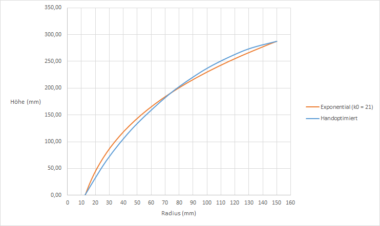

  • 01.06.2016, 12:48
    Das wäre möglich. Vielleicht findet man ja mal eine Formel, die das beschreibt.
    A(x)=Ah*e^(k(x)*x)
    mit k(x)=m*x+k0
    mit m=(ln(Am/Ah)-k0*L)/L^2
    A(x): Fläche des Horns bei Länge x
    Am: Mundfläche
    Ah: Halsfläche
    L: gesamte Hornlänge
    k0: Hornkonstante am Hals
    Die normale Hornkonstante ist k=ln(Am/Ah)/L. Wählt man k0>k ist m < 0, dann ist das Horn am Anfang flacher und am Ende steiler, k0 < k umgekehrt. Für k0 = k sind beide identisch.

    A(x)=Ah*e^(k(x)*x)
    Danke!
    Sofern ich die Formel richtig in Excel eingetippt habe, bleibt leider der leichte Einbruch unter 0° auch mit verschiedenen k0. Meine handoptimierte Kontur scheint mit dieser Formel nicht abbildbar zu sein.
    Also doch noch unterschiedlich. Ich gebe zu, ich habe nicht simuliert, sondern die Konturen optisch verglichen. Kannst Du mal Deine händische und das variable Expo als Kurve übereinander legen? Wäre ja interessant, die in eine 1P oder 2P-Funktion abbilden zu können.

    Die Simulation des konischen Horns unterscheidet sich zu AxiDriver auch recht stark, wenn man genau hinschaut. Ich weiß nicht, wie Hornresponse das berechnet. Weißt du da mehr?
    Klar. :)
    Bei k0 = 21 ergab sich die beste Übereinstimmung.

    Zur Verständlichkeit:
    Ein rundes Horn mit identischen Horndurchmesser ,Hornhals und mathematischer Kontur einmal " ziehen", "normal" und " stauchen" sind im Blickpunkt meiner Interesse.
    Wie mir scheint, ist dieses aber nicht so ohne weiteres möglich und ich möchte euch deswegen nicht weiter belästigen.
    @ Nils
    danke für deine Mühe. Die Simulationen finde ich Klasse und ich werde sie zu meinen Unterlagen hinzufügen.
    Kay
  • 02.06.2016, 08:02
    FoLLgoTT
    Die Kontur als mathematische Gleichung bleibt bestehen ( Bspl: exponential ).
    Die "zeichnerische" Kontur ändert sich natürlich.
    Zur Nomenklatur: zwei Funktionen sind nicht gleich, wenn sie unterschiedliche Konstanten besitzen:
    Beispiel:
    1. f(x) = 2x + 1
    2. f(x) = 3x + 2
    Das sind unterschiedliche Funktionen, obwohl die Polynome denselben Grad besitzen. Die Kontur ändert sich also immer, wenn man eine Konstante in einer Hornfunktion ändert.
    Wenn ich dich richtig verstehe, meinst du dieselbe Formel mit unterschiedlichen Konstanten. Das ergibt dann aber eben unterschiedliche Funktionen. :)
    Ja, das ist nicht so einfach möglich. Der Grund ist, dass man den Treiber genauso skalieren muss, damit sich die relative Form nicht ändert.
    Wenn ich dagegen den Treiberdurchmesser (z.B. 1") konstant halte, ändere ich die Form mit jedem Stauch- und Streckvorgang. Das Abstrahlverhalten ändert sich damit auch. Das heißt im Endeffekt, dass man jedesmal die Kontur per Hand anpassen muss, damit das Abstrahlverhalten möglichst gut wird. Das ist wohl auch ein Grund, warum es keine triviale Formel gilt, in die man nur die Länge und die Endradien eingibt und die immer ein perfektes Abstrahlverhalten erzeugt.
    Man könnte so einen Vergleich mit skaliertem Treiber machen. Praxisrelevanz besitzt das aber nicht. Alles andere wäre aber unfair und würde Äpfel mit Birnen vergleichen.
    Das Dokument sehe ich bisher nicht als vollständig an. Ich schaue mal, was man nach und nach noch hinzufügen kann. Das werde ich dann hier natürlich bekanntgeben. :)

    Ansonsten sind die Funktionen doch sehr unterschiedlich:
    Parabolisch: A(x)=kx²+Ah
    Exponentiell: A(x)=Ah*e^kx
    Hyperbolisch: A(x)=Ah*cosh(kx)=Ah/2*(e^kx+e^-kx)=Ah*e^kx-sinh(kx)
    JFA's VarExpo: A(x)=Ah*e^(mx²+kx)
    Das lässt sich alles nur schwerlich ineinander umrechnen. Hinweis: das "k" muss man in jeder Funktion unterschiedlich berechnen.
    Kay benutzt auch nur eine andere Berechnung für die Hornkonstante, wobei sich seine und meine ineinander umrechnen lässt: nämlich über die Randbedingung der Horngrenzfrequenz. Dummerweise packt er dann noch eben diese Frequenz mit in seine Konstante, wodurch die Gleichung für das exponentielle Horn oben zu
    A(x)=Ah*e^(k/fc*x)
    werden muss, weil es sonst nicht passt. Das ist natürlich total über, und er könnte statt fc auch 123 oder das Plank'sche Wirkungsquantum in beide Formeln einsetzen, es ändert nichts.

    Nicht so schnell bitte; ich nehme die Hornkonstante 1/m in die Berechnung.
    Meine Parametereingabe sind HORNHALSDURCHMESSER, HORNMUNDFREQUENZ ( Fläche, Durchmesser ) und die Konstante, die ich in Hz angebe. Somit habe ich drei einfache Parameter.
    Hier habe ich ein Horn berechnet.
    X, HM, HH sind gleich, Hornkontur ist unterschiedlich
    http://www.diy-hifi-forum.eu/forum/p...ictureid=27121
  • 02.06.2016, 11:49
    Dir ist aber schon klar, dass die "Konstante" in Deinem Fall
    1.) unterschiedlich zu dem ist, was Du weiter oben als "Formel" geschrieben hast, und
    2.) eben nicht die Konstante ist, sondern die Grenzfrequenz?
