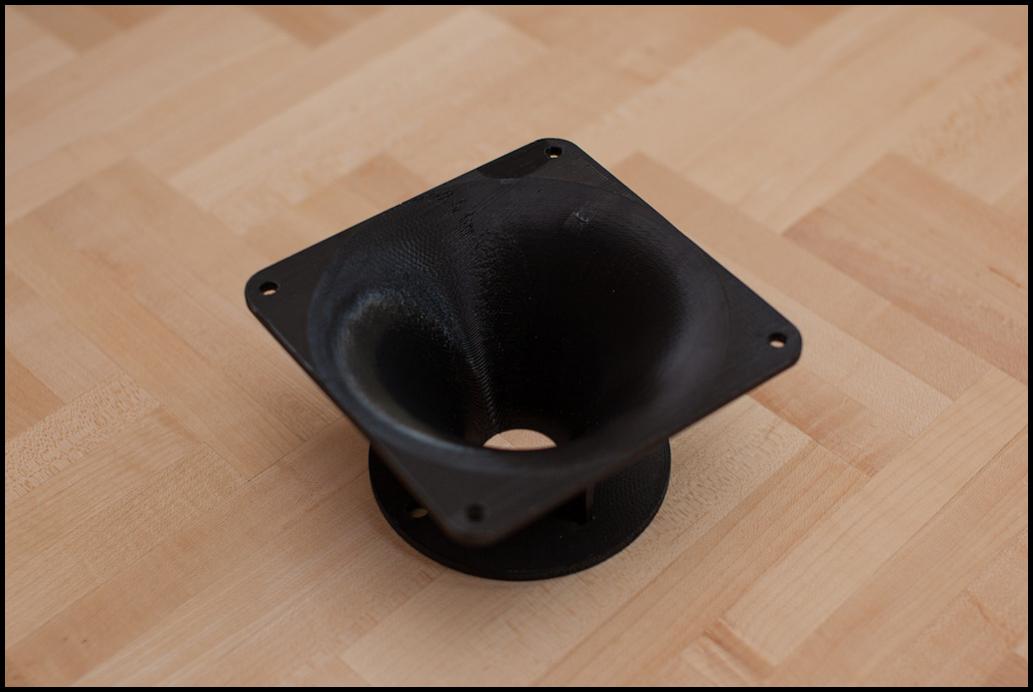

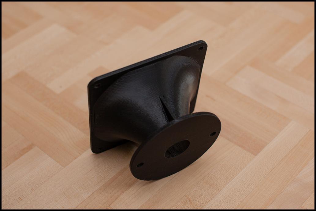

    Gestern ist der 3D-Druck meines Horns vom Dienstleister geliefert worden. Die Kontur habe ich mit AxiDriver optimiert und ein befreundeter Maschinenbauer hat mir das 3D-Modell dazu erstellt (danke noch mal dafür!).
    So sieht das Ding aus:
    Das Material ist ABS. Die Oberfläche ist ziemlich riffelig. So würde ich mir das Ding nicht einbauen. Aber es ist ja nur ein Prototyp, von daher stört mich das nicht. CNC-gefräste Teile sind auf jeden Fall um Welten glatter. Kein Vergleich dazu.
    Das Material wirkt aber recht stabil. Bisher hängt allerdings auch nur ein kleiner Kompressionstreiber dran.
    Das Horn hat eine Kantenlänge von 12 cm und ist damit ähnlich breit wie das Sica Q07032B. Es ist allerdings nicht ganz so tief.

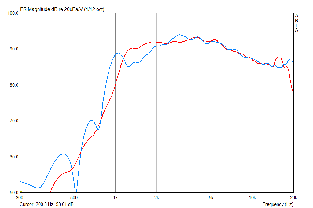

    Der Amplitudengang auf Achse ist mit einem Celestion CDX1-1425 untenrum etwas weniger wellig als beim Sica. Die rote Kurve ist von meinem Horn.

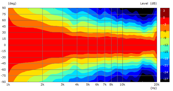

    Das Abstrahlverhalten schnürt über 10 kHz minimal zu und weitet dann wieder auf, ist aber ansonsten ausreichend konstant. Hier stehen noch Messungen mit anderen Kompressionstreibern aus.

    Wenn Du ABS glätten willst, dann musst du es mit Aceton bedampfen. Anleitungen dazu gibts genug im Netz. Danach ist das glatt und spiegelt auch schön
