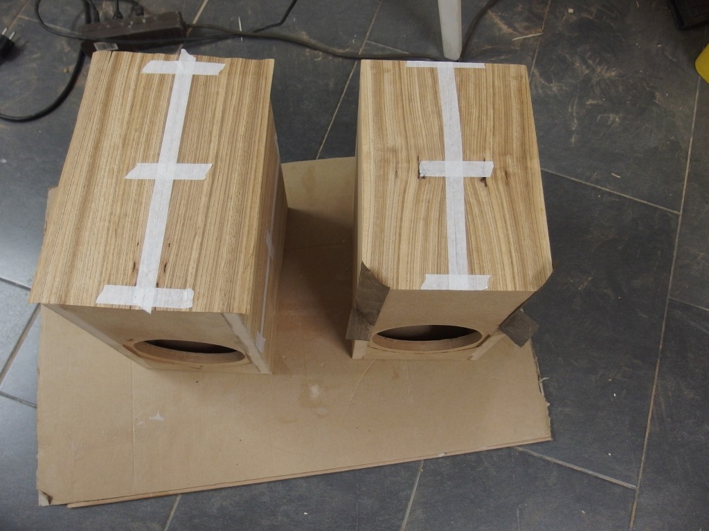

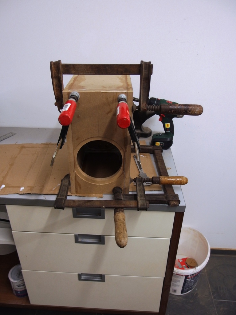

    Beim Gehäusebau, hab ich mir der Schallwand angefangen, da ich den LS mit räucher Eukalyptus furnieren wollte und das Zeug wirklich spröde und widerspenstig ist! (mir ist klar, dass man die Schallwand als Letztes Furnieren sollte, aber ich war mir nicht sicher ob ich an der Schallwand scheitern würde…)

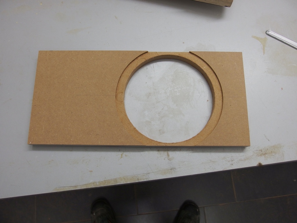

    Um den unrunden Newtronics zu vertiefen bestand die Schallwand aus 3x 19mm MDF Stücken (1 x 164x360mm & 2x 19x360mm). Mit der Oberfräse & Fräszirkel wurde dann eine Frässung mit R75mm angefertigt. Im Nachhinein wurden dann die beiden weiteren MDF Stücke angeklebt.
    http://www.diy-hifi-forum.eu/forum/p...ictureid=23764 Danach hab ichs natürlich wieder mal geschafft… die Fase die nur teilweise angebracht werden sollte, hab ich auch glorreich nur teilweise angebracht gehabt, aber wie ich dann bemerken sollte war die Fase im Bereich des TT und nicht wie geplant im Bereich der HT. Was soll ich noch dazu sagen… Ich entschied mich dann einfach die Fase durchgehend anzubringen.
    Nachdem der Innenaufbau der Skye recht unspektakulär ist hab ich mir die Dokumentation des Gehäuseaufbaues gespart.
    Skizze zur Dämmung wird auch nachgereicht.

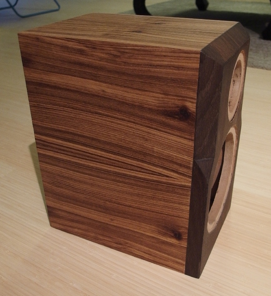

    Die restlichen LS-Wände wurden dann Furniert, Abgeschliffen 120K, Gewässert (8h Trocknung) Abgeschliffen 120K, Angefeuert mit Leinölfirnis (48h Trocknung) Abgeschliffen (120K), je 3x Hartwachsöl (8h Trocknung) mit Zwischenschliff 300K, fertig.
    http://www.diy-hifi-forum.eu/forum/p...ictureid=24029

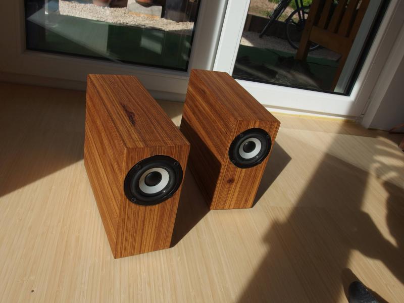

    Seit ein paar Tagen stehen die Beiden nun auf meinem Schreibtisch und verzaubern meine Lauscher (die Tafal ist auch sehr gut, aber müssen den Skye weichen)!
    Für mich ist die Skye der beste Regallautsprecher, den ich bis jetzt gehört hab (und ein Paar hab ich schon zum vergleichen TML W3 Alu, Alcone Mini Mk2 & Tafal)
    Ich kann die Skye als Preis-Leistungsgeheimtipp jedem nur empfehlen.

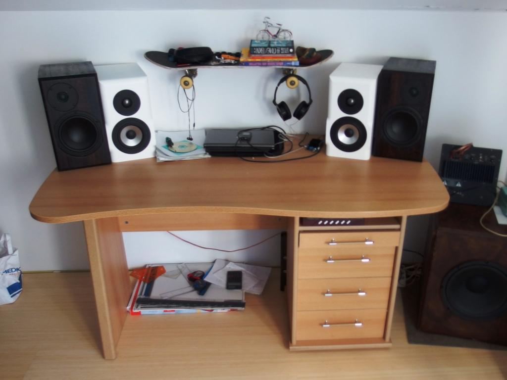

    Hab schon ein bissl mit der Aufstellung der LS rumexperimentiert.
    Mit den HT zur Mitte sind die beiden momentan aufgestellt.
    Danke für den Tip (das vertauschen der LS auf einer Seite werde ich noch ausprobieren)
    Der Sub steht da halt noch und wurde nur zusammen betrieben.
    http://www.diy-hifi-forum.eu/forum/p...ictureid=22997
    Bei der Tafal und bei der Skye ist dieser überflüssig.
    Ist eigentlich auch ein biss überdimensioniert (für 12qm), aber ins Wohnzimmer kommt ja der Eminence, wenn er denn fertig ist.

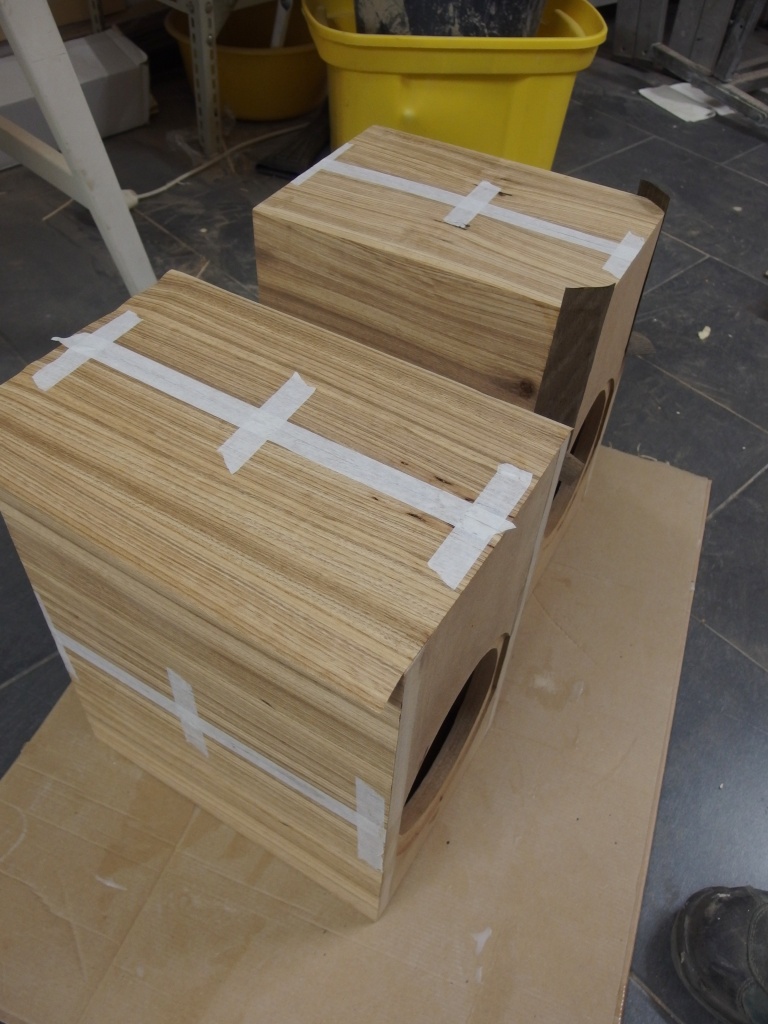

    nachdem ich gestern ein bissl Zeit hatte hab ich mit dem Bau des 2ten Skye Pärchens begonnen.
    Diesmal wird der Bau detaillierter dokumentiert
    Sandwitchbauweise
    Schallwand (HT-Aussparung wird nach dem Furnieren erst gefräst)
    http://www.diy-hifi-forum.eu/forum/p...ictureid=24108
    Gehäuse incl Schallwand

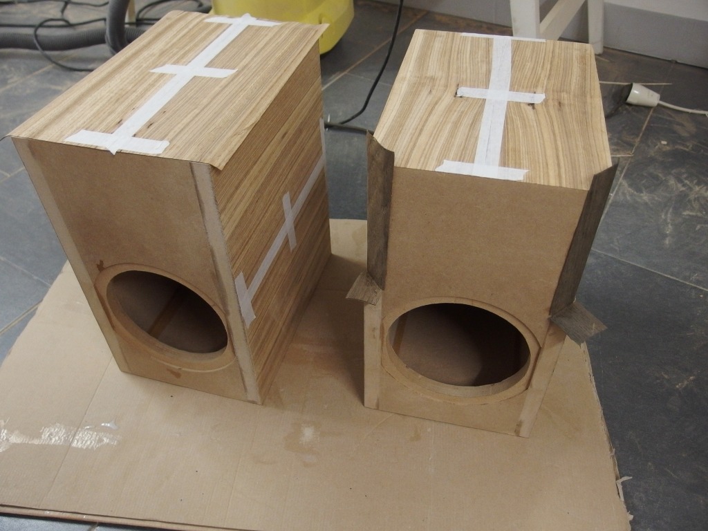

    http://www.diy-hifi-forum.eu/forum/p...ictureid=24110
    Soweit so gut.

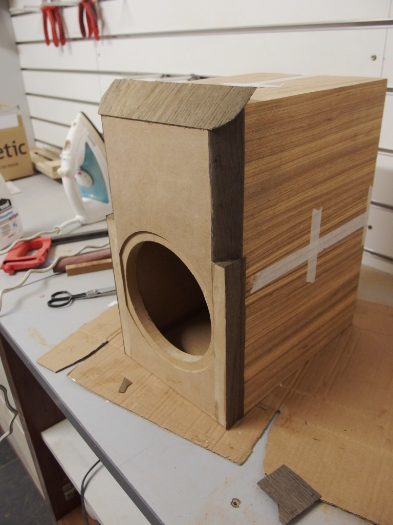

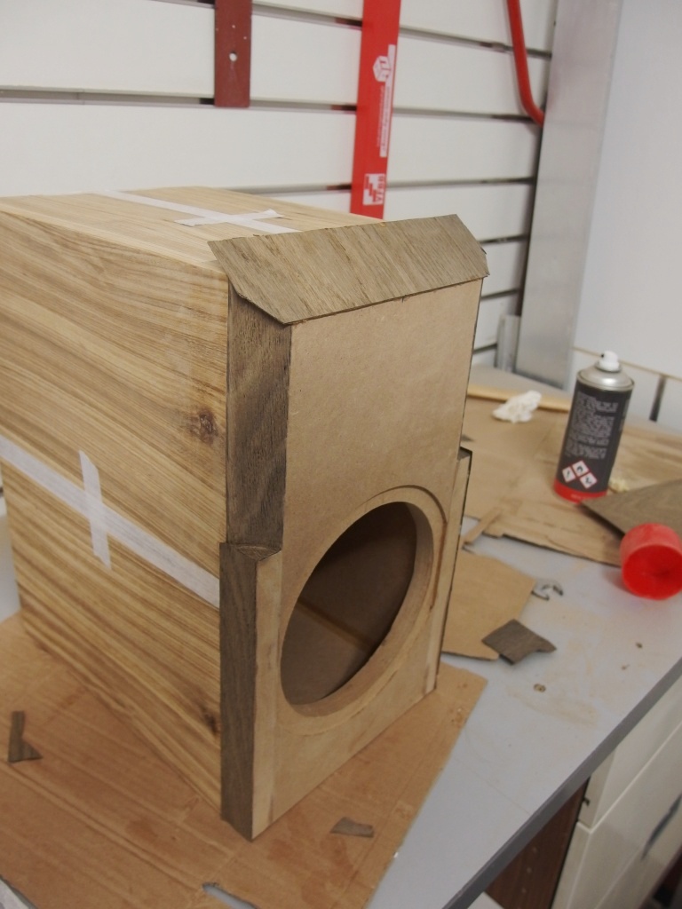

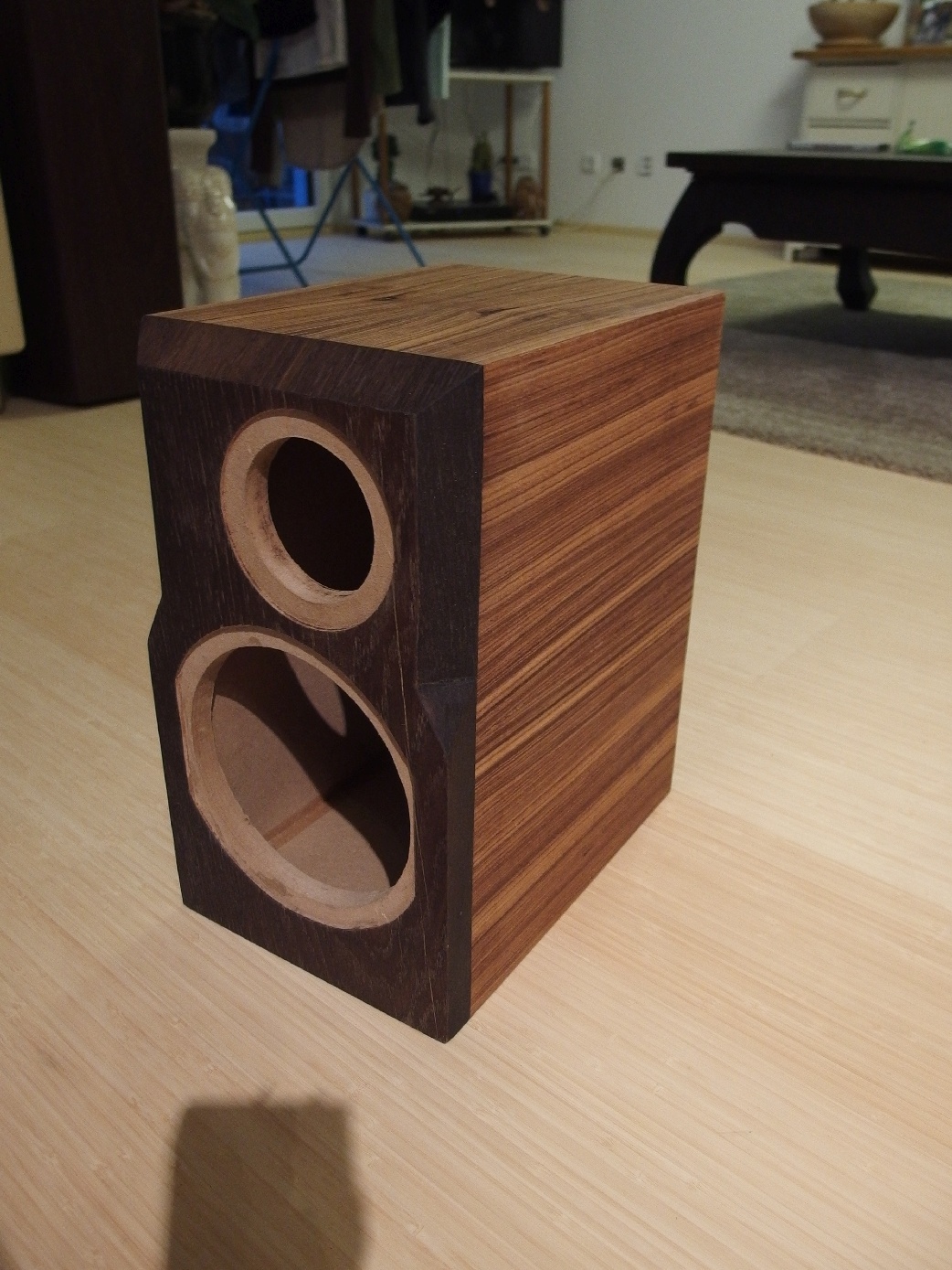

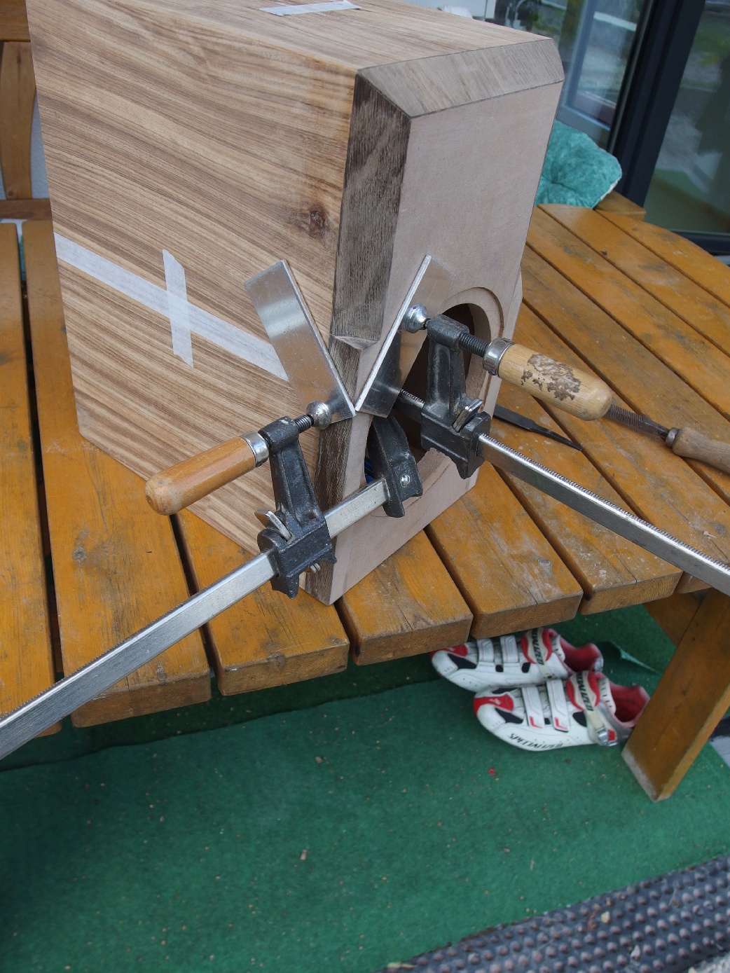

    Das Gehäuse bis auf den Schallwand soll mit Zebrano und die Schallwand entweder mit räucher Eukalyptus oder mit Mooreiche furniert werden.
    Diesmal hab ich beim Furnieren mit der Boden angefangen (danach Rückwand, Seiten und Deckel) .
    http://www.diy-hifi-forum.eu/forum/p...ictureid=24111

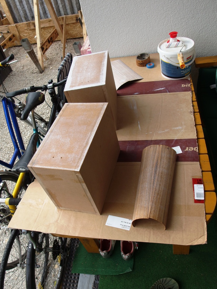

    Ich hab letzte Wochen zufällig gelesen, dass man den Holzleim zum Furnieren mit Wasser strecken soll (ca. 10%).
    Die Gehäuse sind soweit mit Zebrano furniert.

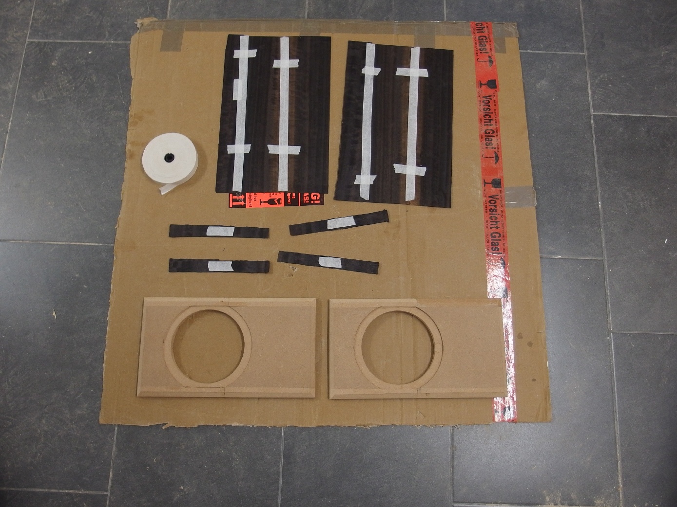

    monsterofjungle

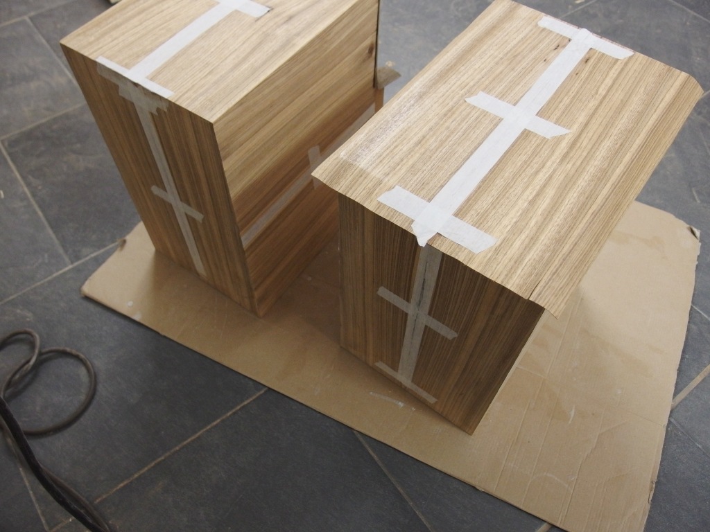

    Hallo zusammen, kleines Update zum Skyebau.
    Alles Seiten bis auf die Schallwand sind mit Zebrano furniert.
    Schallwand wir mit Mooreiche verziert.
    http://www.diy-hifi-forum.eu/forum/p...ictureid=24117
    http://www.diy-hifi-forum.eu/forum/p...ictureid=24120
    http://www.diy-hifi-forum.eu/forum/p...ictureid=24121
    http://www.diy-hifi-forum.eu/forum/p...ictureid=24122

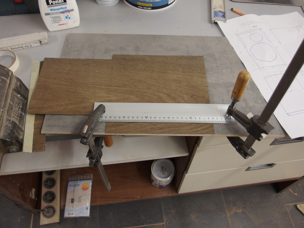

    1x Schallwand-Furnier wurde auch schon zurechtgeschnitten
    http://www.diy-hifi-forum.eu/forum/p...ictureid=24115
    Gruß, Tobi
    P.S. erste Versuch mit Leim-Vlies-Furnier ist misslungen (durch den Leim ist das Furnier zu steif geworden)
  • 09.09.2015, 12:40
    Hi, Du bügelst das Funier auf?
  • 09.09.2015, 12:53
    monsterofjungle
    Hi Olaf, so ist es.
    Bei der Bügeltechnik hat man den Vorteil, dass man besser die Lage des Furnieres korrigieren kann, aber der gravierendste Vorteil find ich, dass das Furnier durch das Wasser im Leim etwas geschmeidiger / biegsamer wird.
    Gruß, Tobi
    EDIT: allerdings hab ich nur Erfahrung mit der Bügelmethode :o
  • 09.09.2015, 21:58
    Hey Tobi,
    das sieht super aus.
    Du hast jetzt kein Flies drunter gesetzt. oder?
    Ansonsten mach ich das genaus so wie Du, ohne Fließ... wahrsch. war mein Furnier einfach zu trocken...
  • 10.09.2015, 08:34
    monsterofjungle
    Moin Thomas,
    Right, nur Furnier (aufgebügelt)
    Bei der Vlies-Furnier-Holzleim-Kombi hatte ich das Problem, dass das Furnier zu steif geworden ist.
    ...wahrsch. war mein Furnier einfach zu trocken...
    daher ist es ratsam, dem Holzleim ca 10% Wasser hinzuzufügen, dann wirds ein bissl geschmeidiger.
    Gruß, Tobi

  • 14.09.2015, 09:34
    monsterofjungle
    Moin moin,
    am Wochenende bin ich ein bissl weitergekommen, anbei der aktuelle Stand:
    - Kannten wurden entfernt
    http://www.diy-hifi-forum.eu/forum/p...ictureid=24173
    http://www.diy-hifi-forum.eu/forum/p...ictureid=24176
    http://www.diy-hifi-forum.eu/forum/p...ictureid=24175
    - dann wurde die Schallwand fertigfurniert, gewässert, geschliffen und mit Leinölfirnis angefeuert
    http://www.diy-hifi-forum.eu/forum/p...ictureid=24177
    - HT-Aussparung gefräst & Furnier im TT-Bereich (mittels Cutter) vorsichtig entfernt
    http://www.diy-hifi-forum.eu/forum/p...ictureid=24179
    http://www.diy-hifi-forum.eu/forum/p...ictureid=24181
    http://www.diy-hifi-forum.eu/forum/p...ictureid=24182
    http://www.diy-hifi-forum.eu/forum/p...ictureid=24183
    Muss nochmal angeschliffen werden, da man an einigen Stellen noch den Leim sieht.
    stay tuned
    Gruß, Tobi
  • 14.09.2015, 09:43
    Schaut Schnuckelig aus.......
  • 14.09.2015, 20:26
    SNT
    Scheee isse!
  • 14.09.2015, 20:31
    monsterofjungle
    Besten Dank an alle.
    Hab mich nicht ganz an das Original gehalten und den LS eine 2cm Fase verpasst.
    Bin mal gespannt, ob ich nen Unterschied hör.
    Gruß, Tobi
  • 06.10.2015, 19:50
    monsterofjungle
    Hey Leut,
    anbei die "Gazza hall of fame"
    http://www.diy-hifi-forum.eu/forum/p...ictureid=24454
    und NEIN, dass bleibt net so (nur zu Testzwecken aufgebaut)
    Also ich kann keinen Unterschied zwischen den beiden Skyes hören :o
    klingen beide toll.
    http://www.diy-hifi-forum.eu/forum/p...ictureid=24460 http://www.diy-hifi-forum.eu/forum/p...ictureid=24459 http://www.diy-hifi-forum.eu/forum/p...ictureid=24456
    LG, Tobi
  • 06.10.2015, 23:57
    Schö schaut's aus.....:ok:
    Und da jetzt noch n richtiger AMP und nicht son AV Teil, dann wäre es "Perfekt" :)
    Die Bilder zeigen schon die Funiere. Sauber !
  • 07.10.2015, 01:04
    Gazza
    Moin Tobias,
    das scheint ja beinahe Gedankenübertragung gewesen zu sein, denn ich habe erst gestern auf meiner Website die Doku der Skye abgeschlossen, in der ich Deine hochwertige Umsetzung erwähne und auf diesen Thread verlinke.
    Wie Olaf es auch sagt: einfach schön, trifft meinen Geschmack und passt zu den Tönern.:ok:
    LG Gazza
