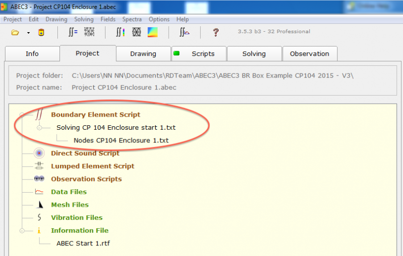

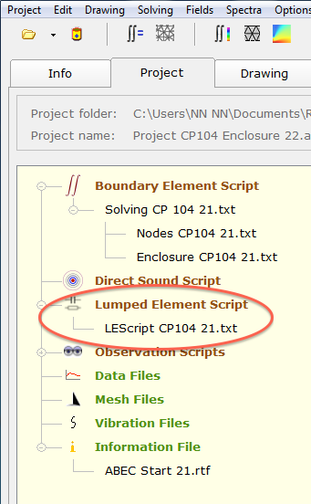

    2. ABEC - Info zum Projekt laden
    wie kann man Informationen zum ABEC-Projekt laden, so daß sie unter dem Reiter 'Info' angezeigt werden?
    Mit einem Klick auf den 'Project'-Reiter, lässt sich ein Projekt anlegen, d.h. Skripte laden, die das Projekt beschreiben und ABEC sagen, wie und was simuliert werden soll:
    http://www.diy-hifi-forum.eu/forum/p...ictureid=23354
    Zu den einzenen Scripten und Files, die hier geladen werden können bzw. müssen, Schritt für Schritt mehr.
    Zunächst die Information zum eigenen ABECProjekt: Der Info-Text zum Projekt kann durch einen Doppelklick auf 'Information File' geladen werden. Es öffnet sich ein Dokumentenfenster und ABEC möchte jetzt den Informationstext laden. ABEC erwartet hier einen Textfile in .rtf-Format.
    http://www.diy-hifi-forum.eu/forum/p...ictureid=23295
    In diesem Fall habe ich einfach in Word den Text geschrieben und den File als rtf-Dokument im
    ABEC Projektordner gespeichert.
    Nachdem der rtf-File geladen wurde, erscheint er im Projektfenster:
    http://www.diy-hifi-forum.eu/forum/p...ictureid=23355
    ...und natürlich auch im Info Fenster:
    http://www.diy-hifi-forum.eu/forum/p...ictureid=23301
    Das funktioniert im Prinzip genauso mit den BEM-, LEM- und Observation-Skripten, die wir für die Beschreibung eines ABEC-Projekts brauchen. Allerdings sind diese Skripte im .txt-Format zu laden und durch einen Doppelklick auch jederzeit in ABEC zu öffnen und zu modifizieren...
    Im nächsten Schritt weiter zum Boundary Element (BEM)-Skript. Was steht da drin? Sehen wir im nächsten Beitrag...

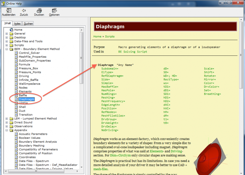

    Ein paar kleine Erläuterungen dazu:
    Immer wenn die '//'-Zeichen vor einer Zeile stehen, wirde der Text nicht vom Programm gelesen - es handelt sich um Erklärungen und Anmerkungen.
    In diesem Skript steht also sehr wenig drin:
    - Ein Verweis auf das Nodes-Skript "Nodes CP104 Enclosure 1.txt" und
    - der Control_Solver, also die Rechenparameter.
    Was die einzelnen Parameter im Control_Solver bedeuten, kann schnell und einfach im Help-file
    nachgeschlagen werden. Einfach mal reinschauen...
    http://www.diy-hifi-forum.eu/forum/p...ictureid=23305
    ...die entsprechenden Parameter anschauen und damit spielen.
    Hier:
    f1=30; f2=2000; // Frequenzbereich der Simulation
    NumFrequencies=60; Abscissa=log; // Anzahl der simulierten Frequenzen
    MeshFrequency=2000Hz // Auflösung /Feinheit der 'Netz'-Berechnung
    Sym=x // Gehäusesymmetrie zur x-Ebene (bezieht sich auf das Gehäuse bzw. Nodes-Skript, dazu später mehr).
    Meshing=Delaunay //ABEC lässt die Wahl zwischen zwei Meshing-Modi, 'Delaunay' und 'Bifu'. Delaunay kann wohl besser komplizierte Formen abbilden, braucht dafür eine längere Rechenzeit. Fragt mich los nicht nach den Unterschieden...;)
    Um die Beschreibung des Gehäuses mittels 'Nodes' und 'Elements' geht's dann im nächsten Beitrag.

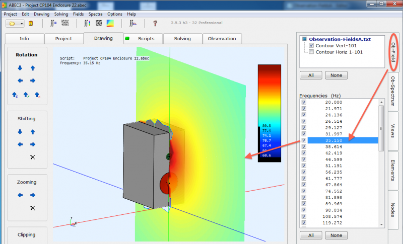

  • 24.06.2015, 23:28

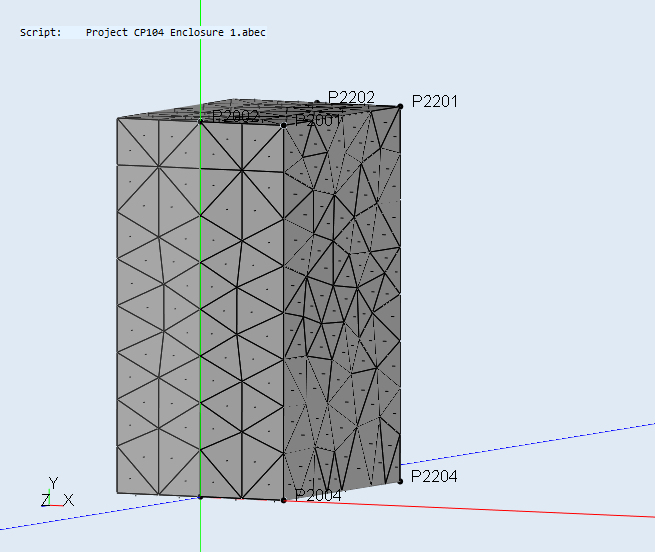

    6. ABEC - BEM Skript: Gehäuse 'Drawing'
    wenn ihr die beiden Skripte (Anhang letzter Beitrag) in das Projekt hochgeladen habt...
    http://www.diy-hifi-forum.eu/forum/p...ictureid=23356
    ...sollte das Gehäuse nach einem Klick auf den Reiter 'Drawing' sichtbar sein:
    http://www.diy-hifi-forum.eu/forum/p...ictureid=23359
    Mit den Pfeilen 'Rotation' und 'Shifting' links im Fenster, kann man das Gehäuse drehen und hin- und herbewegen:
    http://www.diy-hifi-forum.eu/forum/p...ictureid=23360
    Jetzt sieht man auch, daß nur ein 'halbes' Gehäuse gezeichnet wurde.
    Mit einem Haken an 'Symmetries' im Reiter 'Views' aus der rechten Seite von ABEC, lässt sich das Gehäuse komplett ansehen:
    http://www.diy-hifi-forum.eu/forum/p...ictureid=23364
    Mit einem Haken an 'Nodes' im selben Fenster rechts, lassen sich auch die Nodes (Nummerierung der Nodes) darstellen:
    http://www.diy-hifi-forum.eu/forum/p...ictureid=23361

    ...aus den Gehäusedaten (Nodes und Elements) das 'Mesh', also Netz berechnen lassen. Dazu reicht ein Klick auf das 'Solving'-Symbol oder der Befehl 'Start Solving' unter dem Solving Menu:
    http://www.diy-hifi-forum.eu/forum/p...ictureid=23377
    Jetzt ist das Gehäuse mit einem 'Netz' überzogen, das von ABEC für die Berechnung des akustischen Verhaltens des Gehäuses (oder später Horns) benutzt wird.
    Je feiner das Netz, desto exakter die Simulation - aber auch desto länger die Rechenzeit. Im Beispiel oben wurde eine 'MeshFrequency' von 2000 Hz benutzt. Ändert man den Wert im Skript auf 3000 Hz und lässt dann nochmals lösen, sieht das 'Netz' feiner aus:
    http://www.diy-hifi-forum.eu/forum/p...ictureid=23378
    ...aber die Rechenzeit hat sich enorm verlängert. Ich finde es recht nützlich, einfach mal mit den verschiedenen Parametern zu spielen und zu schauen, wie sich das auswirkt.

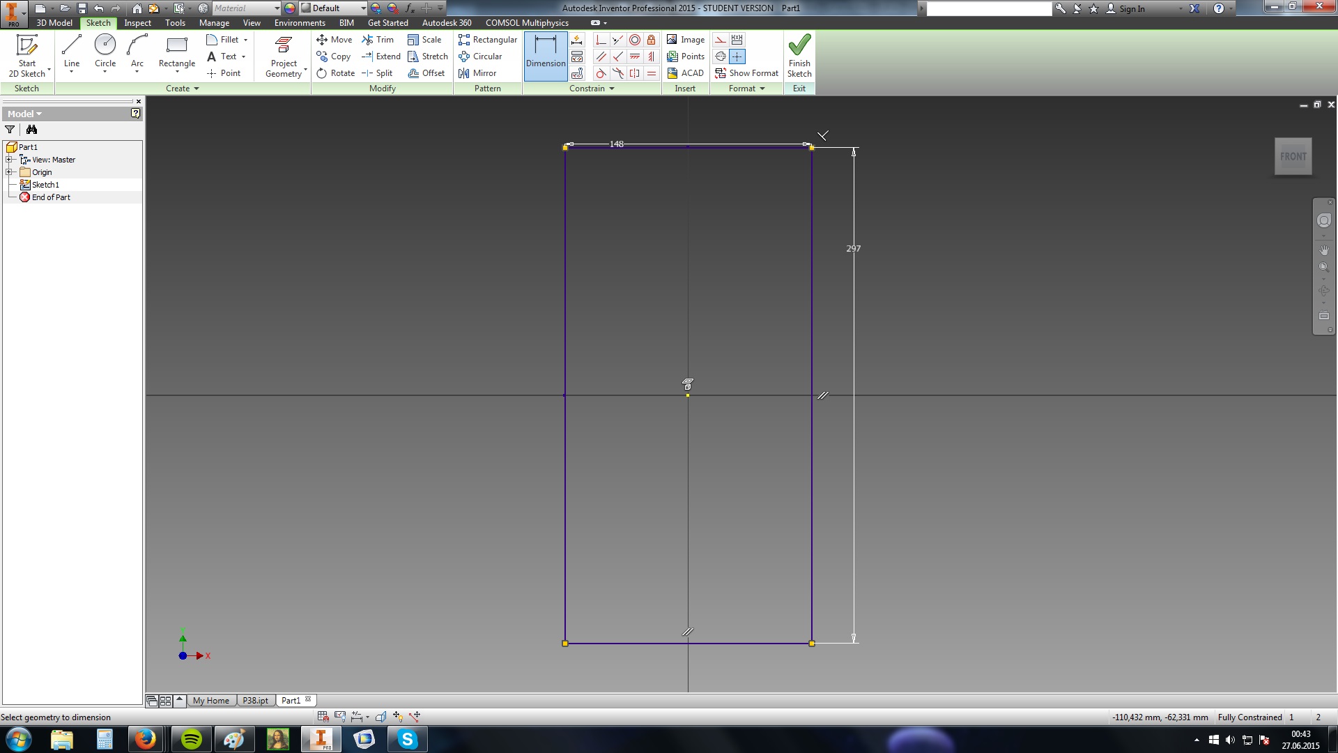

    Zurück zum Thema. Was machen CAD`s anders ? Erstmal ist die GUI (also die Menüführung z.B) wesentlich aufgeräumter, hier ein Vergleich zwischen Blender:
    http://www.diy-hifi-forum.eu/forum/p...ictureid=23405
    (etwas zur Beruhigung, ich hab Blender, da ich für Spiele damit ein wenig was mache, das ist also mein eigener Startbildschirm und muss nicht immer so aussehen, es ist aber schon nahe am Original)
    Und Inventor
    http://www.diy-hifi-forum.eu/forum/p...ictureid=23404
    Ich denke es ist recht einsichtlich.......

    Nachdem wir nun ein Gehäuse mit 'Baffle' gebaut haben - wie bekomt man nun den Lautsprecher, bzw. zunächst die Membran simuliert und an den richtigen Platz in der Front (Baffle)?
    ABEC macht das mit der Funktion 'Diaphragm'. Die Membran eines Lautsprechers kann mit ABEC sehr detailliert beschrieben werden:
    http://www.diy-hifi-forum.eu/forum/p...ictureid=23436
    Ich gehe nicht auf alle Parameter sein, sondern beschreibe, wie die Membran bzw. das Chassis des CP-104 beschrieben und in die Frontplatte eingesetzt werden kann.
    Die Diaphragm-Definition steht im Solving-Skript. Zunächst der Text für die Membran-Vorderseite:
    Diaphragm "Cone Front"
    Side=Front // Membran Vorderseite
    DrvGroup=1001 // Driving group - Link zum Antrieb
    SubDomain=1 // Definition Sub-Domäne 1 = Außen
    EdgeLength=10mm // Kontrolliert Feinheit des meshings
    Simple=true // Einfaches Modell! Zeigt ein vereinfachtes Modell, nicht alle Parameter werden berücksichtigt.
    dD=87mm // Diameter of cone
    tD1=15mm // Inner depth of cone to base of dust cap
    dD1=-1mm // Diameter of dust cap
    hD1=1mm // Height of dust cap
    Ws=2mm // Width of outer suspension
    hD2=15mm // Height of total cone on the outside
    dVC=20mm // Diameter of voice coil
    hVC=5mm // Height of voice coil
    dM=65mm // Diameter of magnet
    hM=35mm // Height of magnet
    Die Erklärungen zu den Parametern habe ich in den Text geschrieben. Definiert werden die Seite der Membran, der Link um Membranantrieb (wird im LEM, 'Lumped Element' Skript beschrieben), die Zugehörigkeit zur Sub-Domäne (hier außen), Feinheit des meshings, Membrandurchmesser, Membrantiefe, Durchmesser Staubschutzkalotte etc.. Die Parameter sind eigentlich selbsterklärend oder lassen sich in der Hilfe nachschauen. Wer schon mit AkAbak gearbeitet hat ist hier im Vorteil, da hier jeweils ähnliche oder identische Bezeichnungen verwendet werden.

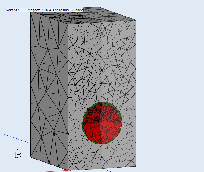

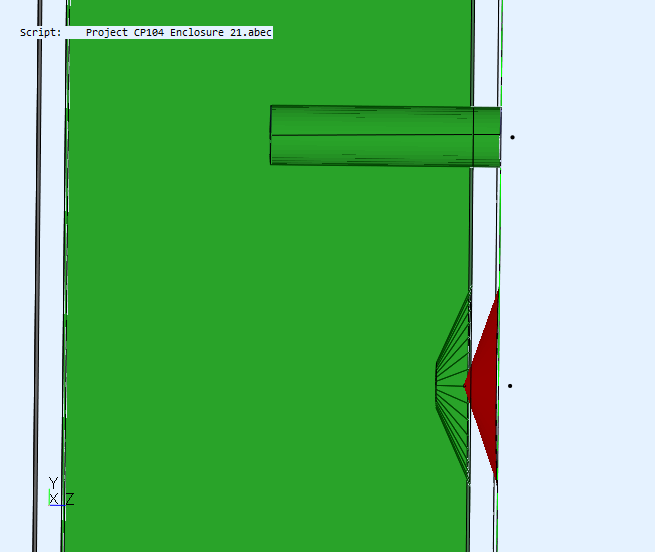

    Wie sieht das nun aus? Ein Klick auf 'Drawing' und create mesh zeigt...
    http://www.diy-hifi-forum.eu/forum/p...ictureid=23437
    ...endlich ein Lautsprechergehäuse mit Lautsprechermembran! :cool:
    Das einfache Modell (Simple=true) mit Membran Vorder- und Rückseite im Schnitt:

    Wie macht ABEC einen BR-Kanal? Ich bemühe wieder die ABEC-Hilfe:
    http://www.diy-hifi-forum.eu/forum/p...ictureid=23481
    Ein BR-Kanal kann über die Funktion 'Duct' gemacht werden. Ein Duct ist ein Element mit konstantem Querschnitt, also zum Beispiel ein Rohr. In diesem Fall dann DuctType=Circle. Der Durchmesser wird dann mit dD=x und die Länge mit Len=y angegeben:

    t1=-12mm // Offset bezogen auf Baffle-Rückseite
    ... und was ABEC daraus zeichnet.
    Im Schnitt:
    http://www.diy-hifi-forum.eu/forum/p...ictureid=23482
    Detail der Frontplatte mit Chassis und BR-Rohr von der Seite:
    http://www.diy-hifi-forum.eu/forum/p...ictureid=23484
    Und schließlich symmetriert:
    http://www.diy-hifi-forum.eu/forum/p...ictureid=23483

    Dafür markieren wir mit dem Bemaßungstool die zu bemaßende Seite. Es ploppt dann ein kleines Fenster auf welches uns nach dem Maß fragt bzw. uns das aktuelle anzeigt. Hier geben wir die Breite unserer Box an.
    http://www.diy-hifi-forum.eu/forum/p...ictureid=23409
    Ihr seht in dem Kästchen die Bennennung der angabe mit d0. Das ist wichtig, denn wenn ihr euch später auf diese Angabe bezieht müsst ihr sie mit dieser Benennung angeben! Ihr müsst etzt aber nicht mitsachreiben welches Maß welches ist. Das Programm hat im Hintergrund eine Liste die jederzeit abrufbar ist.
    Wir tippen also munter unsere Schalwanddaten ein:
    http://www.diy-hifi-forum.eu/forum/p...ictureid=23410

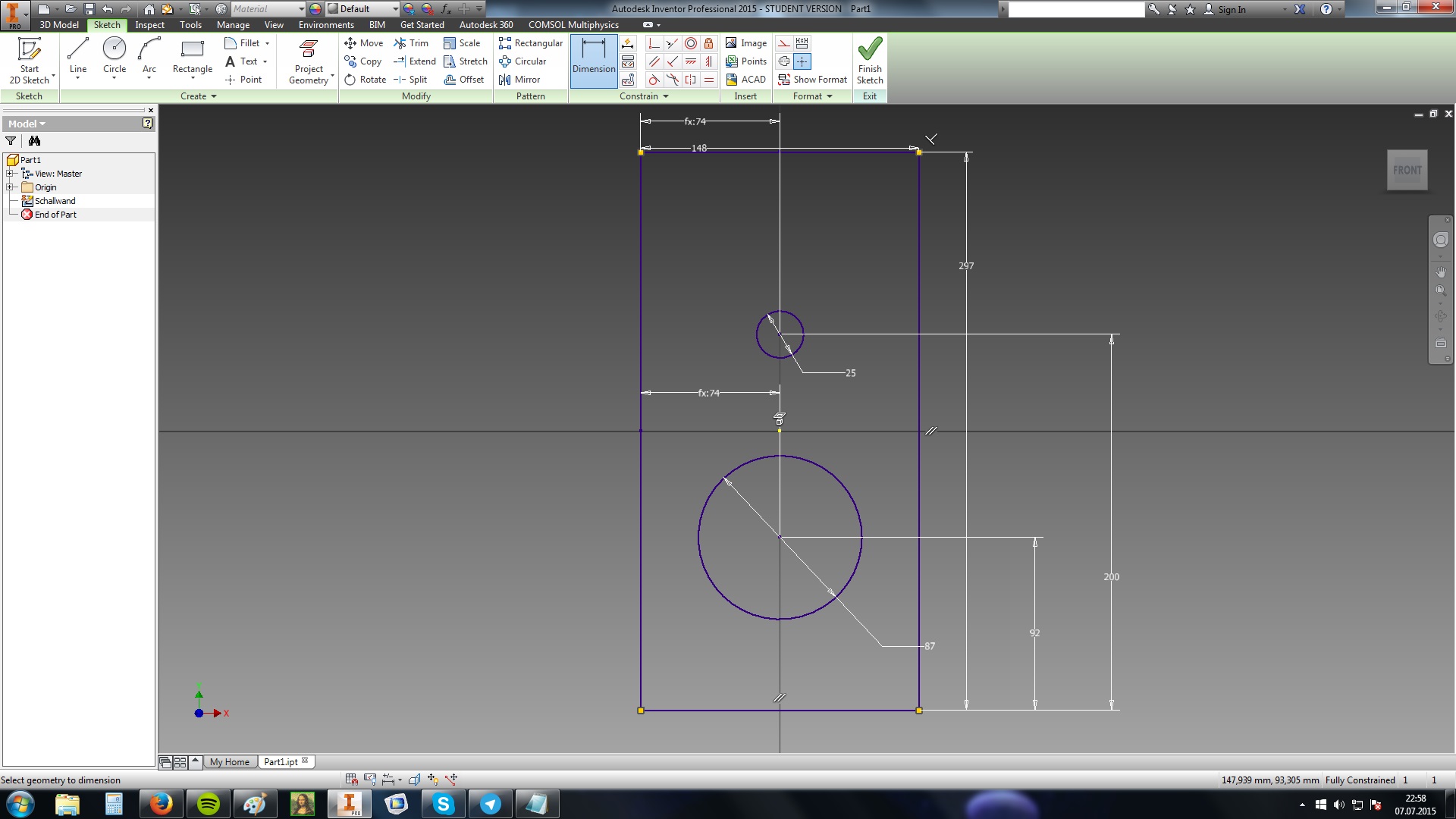

    So, nun haben wir den ersten Teil unseres Bretts, machen wir weiter mit dem Ausschnitt für unser Chassis.
    Hierzu wählen wir das Kreis-Werkzeug (circle) und zeichnen einen Kreis in unser Viereck:
    http://www.diy-hifi-forum.eu/forum/p...ictureid=23487
    Diesen bemaßen wir jetzt auch wieder, zunächst den Durchmesser, danach die Position auf der Schallwand.
    Für die Bemaßung des Kreises muss dieser lediglich angeklickt werden, es wird der Durchmesser, nicht der Radius verwendet ! An dieser stelle sei noch erwähnt das CAD Programme auch mit mathematischen Ausdrücken wie +,-,*(mal),/(geteilt),() (Klammersetzung), umgehen können so wie Maßangaben wie mm,cm,m, in ect.
    Haben wir also nur den Radius unseres Chassis (warum auch immer) und sind zu faul für den Taschenrechner (sein wir ehrlich, wir würden kein CAD benutzen wenns nicht so wäre) ,tippen wir beim Durchmesser einfach 43,5mm*2 ein. Das ul hinter der 2 nutzt das Programm um zu markieren, dass es sich hier um einen Skalar, also einen einheitenlosen Multiplikator handelt.
    Inventor macht das automatisch, wenn ihr einen Fehler bekommt der damit zu tun haben könnte weil ihr ein Maß so abgeändert habt, würd ich eine manuelle eingabe versuchen.
    http://www.diy-hifi-forum.eu/forum/p...ictureid=23488
    Nun legen wir noch die Position des Ausschnitts auf der Schallwand fest. Dafür wählen wir beim bemaßen einmal die jeweilige Seite bzw. Linie unserer Schallwand an, und anschließend den Mittelpunkt des Kreises:
    http://www.diy-hifi-forum.eu/forum/p...ictureid=23489
    Wie ihr seht hab ich hier keine Zahl eingetippt. Ich hab hier das erste mal die Parametrisierung angewendet.
    d0 ist das Maß unserer Schallwand, welches hier durch 2 geteilt wird, der Treiber wird nun, wenn wir uns entscheiden sollten das gehäuse zu verbreitern, immer in der Mitte positioniert sein. Hier ließen sich auch wieder beliebige Faktoren wie "goldener Schnitt" ect. einsetzen.
    Das Selbe machen wir nochmal mit entweder der oberen oder unteren Kante, hier hab ich einfach die 92mm von der unteren Kante aus genommen.
    Hier kann man nun auch schön sehen, warum wir vorher die Schallwand selber fixiert haben, es würde nun nemlich nichts das CAD-Proggi dadran hinder, wenn wir den Kreis positionieren, einfach die schallwand zu verschieben, was nicht Sinn der Sache ist.
    Da wir hier auch im 2D Raum arbeiten, reichen die höhen und Breitenangabe aus um den Punkt an zu geben, wir müssen also nicht den Abstand zu beiden Seiten der Schallwand angeben.
    So, diesen Vorgang wiederholen wir nun mit dem Bassreflexrohr, anschließend sollte unsere Zeichnung in etwas so aussehen:
    http://www.diy-hifi-forum.eu/forum/p...ictureid=23490
    Wie wir sehen ist die gesamte Zeichnung fixiert (lilane Farbe der Linien statt grün) und die Maße werden uns auch gezeigt. Dort wo ein fx: vorsteht ist damit gemeint, dass der Wert eine Funktion von x ist, z.b f(x)=m*x+b, um mal ein Beispiel für die algemeine Gradengleichung zu liefern.
    In unserem fall sind es halt die gesetzten Referenzen, hier d0/2.

    13. ABEC - LEM Skript: Treiber, Input und Link zum BEM Skript
    denn will ich mal mit den ABEC-Skripten weitermachen.
    Zunächst @Andreas: Vielen Dank für den Hinweis auf Gmsh! Dann läuft es bei der Freeware-CAD-Mesh-Variante wohl doch auf FreeCAD und Gmsh raus? Bin gespannt...
    Das LEM-Skript, der Treiber (hier CP-104) und die Simulation der Schallabstrahlung:
    Nachdem mit Hilfe der Solving-, Nodes- und Enclosure-Skripte das zu simulierende Gehäuse mit Treibermembran Vorder- und Rückseite und BR-Rohr beschrieben wurden (siehe Beitrag #24), fehlen jetzt zur ersten Simulation noch zwei wesentliche Skripte:
    (a) das LEM Skript, in dem die Treibereigenschaften, der Input (z.B. in Volt) und der Link zum BEM-Skript (hier also die Treibermembran, die 'angetrieben' wird) beschrieben werden und
    (b) ein Observation Skript, das beschreibt, was wir in der Simulation genau sehen wollen (Ebene, Entfernung, Frequenz etc...).
    Hier geht's zunächst um das LEM-Skript. Das LEM Skript ist wieder ein txt-file, der unter 'Project' durch Doppelklick auf 'Lumped Element Script' in das Projekt geladen werden kann:
    http://www.diy-hifi-forum.eu/forum/p...ictureid=23591
    Was steht da drin? Wieder das Beispiel der kleinen PC0-Testbox mit dem CP-104. Zunächst wird über 'Def_Driver' der Treiber definiert:

    Nachdem das Skript in das Projekt geladen wurde, kann über 'Fields' - 'Start Calculation' oder mit einem Klick auf...
    http://www.diy-hifi-forum.eu/forum/p...ictureid=23605
    ...der Schalldruck auf der eben defineirten, vertikalen Fläche berechnet werden.
    Das sieht in 'Drawing' dann für 2000 Hz so aus:
    http://www.diy-hifi-forum.eu/forum/p...ictureid=23606
    :yahoo:Endlich! Ich hoffe es ist nach 14 langen Beiträgen warten auf ein Simulationsergebnis noch jemand dabei...;)
    Wer sich noch erinnert - im Solving Script (siehe Beitrag #4) hatten wir den zu simulierenden Frequenzbereich und die Anzahl der Frequenzen festgelegt:
    Control_Solver
    f1=20; f2=2000;
    NumFrequencies=50;
    Die Simulation des Schalldrucks und der Abstrahlung auf der festgelegten Ebene kann nun für dies Frequenzen durch Doppelklick auf die jeweilige Fequenz im Fenster 'Ob-Field' (rechts im ABEC-Fenster) angezeigt werden:
    http://www.diy-hifi-forum.eu/forum/p...ictureid=23607
    Bei 35 Hz ist auch gut die Schallabstrahlung durch die BR-Rohr-Öffnung zu sehen.
    Da wir ja für das Gehäuse auch die Innenseite gebaut haben, können wir - nachdem wir das Häkchen von 'Views' - 'Symmetries' entfernt haben - auch den Schalldruck im Gehäuse anschauen:
    http://www.diy-hifi-forum.eu/forum/p...ictureid=23608
    Nicht irritieren lassen, die hellen 'Flecke' auf der vertikalen Simulationsebene sind Artefakte (die Ecken der meshing-Dreiecke liegen zufällig auf den Gehäusekanten) und können durch feineres Meshing verändert werden.
    Dennoch kann man erkennen, was im Gehäuse und außerhalb bei bestimmten Frequenzen (hier 1373 Hz) passiert.
