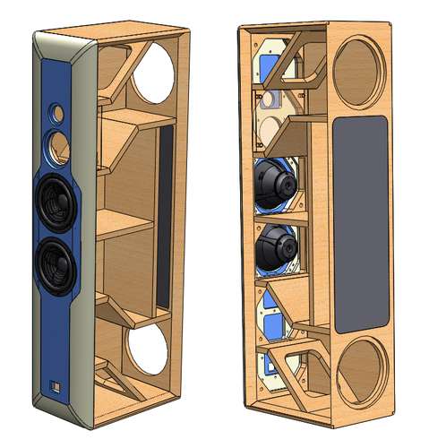

    Wenn's "Endgame" werden soll würde ich auf 4 Wege gehen, hier z.B. erstes Konzept mit M74A/T25A, 2x 18WU/8747T00 und 2x L22ROY2:
    Anhang 71132
    :p
    (Nee, ich werde das Ding nie bauen, weil ich einfach keine überschlagene >> 13-14k€ Projektkosten inkl. benötigte Amps/DSP für sowas je übrig haben werde :o. Aber ein bisschen rumspinnen macht ja Spaß... :rolleyes: )
    *) P.S.: Man kann auch auf 3,5 Wege gehen und den weiter entfernten TT früher / tiefer rausnehmen. In der Simulation ist mir das passiv aber bisher bzgl. insbesondere Phasenverlauf nicht ausreichend gut gelungen. Und einen aktiven Zweig für einen "halben Weg" möchte ich nicht spendieren....

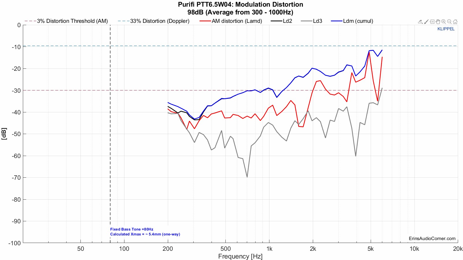

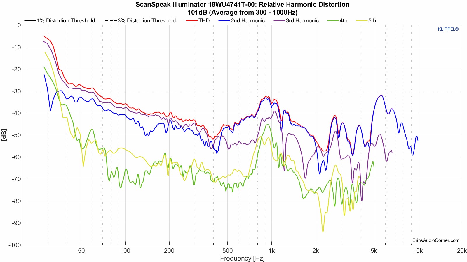

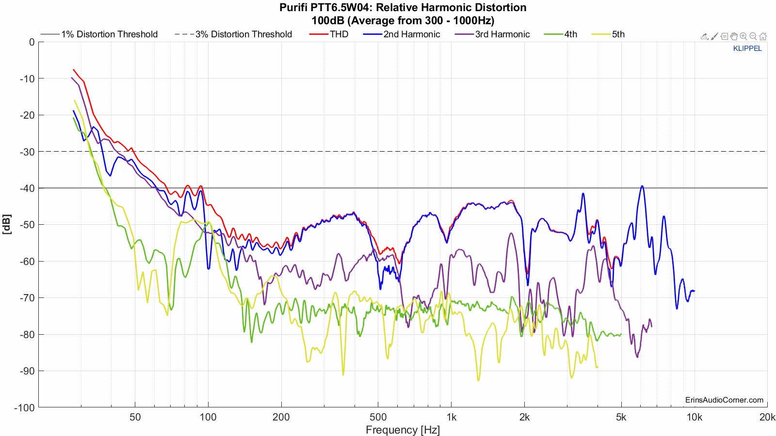

    Hier z.B. 6.5" Purifi vs. Illuminator:
    https://www.erinsaudiocorner.com/dri...rifi_ptt65w04/
    https://www.erinsaudiocorner.com/dri...ak18wu4741t00/
    Bei den "Displacement Limits" tut sich da nix, auch die Klippel-Kurvenverläufe sind sich sehr sehr ähnlich. Der Preis auch.
    Beim höchsten ermittelten SPL, ~100 dB; links je Purifi, rechts je Scan Speak; Klirr:
    Anhang 71133 Anhang 71135
    IMD:
    Anhang 71134 Anhang 71136
    K3 beim Purifi im Schnitt ~10 dB niedriger; hässliche K2- bis K5-Spitze beim Scan Speak im wichtigen Sprachbereich (~1 kHz). IMD beim Scan Speak ebenso durch die Bank höher.
    Das direkt ermittelte akustische Verhalten spricht eine klare Sprache.

    Diese Resonanz vom Scan Speak ist auch sehr merkwürdig, vor Allem weil die sich so auf den Klirr auswirkt.
    Der 18WU/8747T00 wurde in Hobby Hifi 3/2014 getestet. Bei der Klirrmessung @90dB, im Impedanz- und Frequenzgang ist nicht die kleinste Auffälligkeit zu entdecken.
    Der ebenfalls getestete 18WU/8741T00 zeigt allerdings eine Klirrspitze bei 1 kHz wie bei Erin. Hat also was mit der Membran zu tun (Alu vs. Papier).

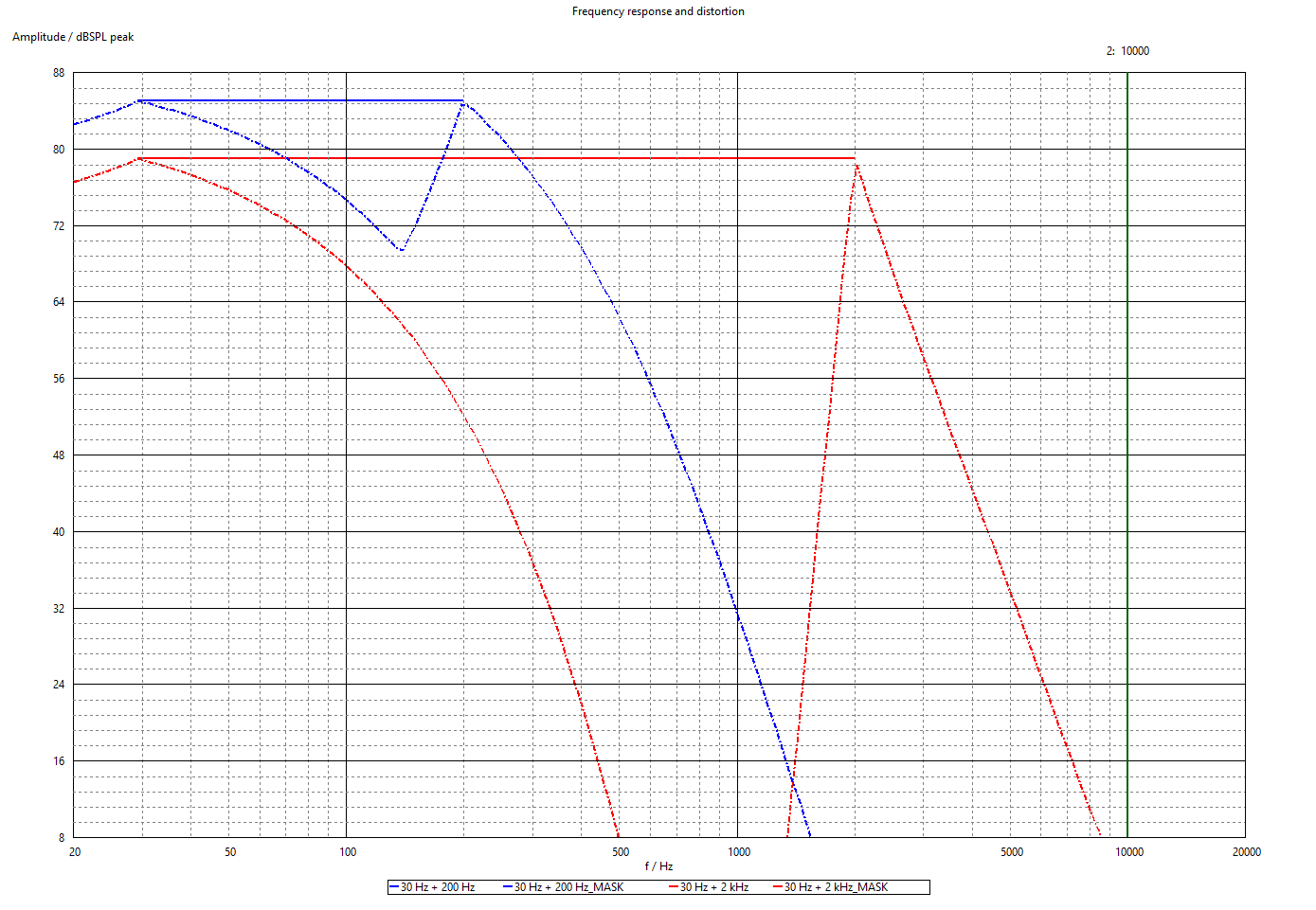

    Und mal zu den IMD-Messungen von Erin. Ich hatte ja neulich schonmal darauf hingewiesen, dass ich in meine kleine Messsuite die Einblendung von Maskierungen eingebaut habe. Da habe ich mal repräsentativ zwei Zweitöne aus Erins normaler Reihe (30 Hz + 200 Hz ... 6 kHz, ich habe 200 Hz und 2 kHz genommen) erzeugt. Die Maskierung ist die punktgestrichelte Linie.
    Anhang 71137
    Die Maskierung fällt "nach unten" schwächer aus als "nach oben", daher ist das der interessante Bereich. Ich kann die genauen Werte leider noch nicht auslesen (wäre was für die Zukunft), aber so garnz grob kann man folgende Grenzwerte ablesen:
    f2 = 200 Hz, 1. Differenzton (170 Hz), bezogen auf Pegel bei f2: -8 dB
    2. Differenzton (140 Hz): -16 dB
    3. Differenzton (110 Hz): -12 dB (hier maskiert schon f1)
    f2 = 2 khz, 1. Differenzton (1970 Hz): - 3 dB
    2. Differenzton (1940 Hz): -5 dB
    3. Differenzton (1910 Hz): -8 dB
    Sofern ich da keinen Bock drin habe und die Berechnung stimmt, ist der ScanSpeak auf jeden Fall über jeden Zweifel erhaben. Der Purifi hat doch deutlich erhöhte IMD um 2 kHz herum, und je nachdem was da in den Grafiken mit Ld2 und Ld3 benannt ist (ich habs nicht rausfinden können) könnte es sein, dass der an den obigen Grenzwerten kratzt.
    Nachtrag zur Berechnung:
    Ich konvertiere die Grundfrequenz (also in diesem Fall 30 Hz, 200 Hz und 2 kHz) in Bark, mit Hilfe der ersten Gleichung: https://en.wikipedia.org/wiki/Bark_scale#Conversions
    Die untere Flanke hat -27 dB / Bark Steilheit, die obere Flanke berechne ich mit 24+230/f-0.2*p (f: Fundamentalfrequenz, p: Pegel bei der Frequenz). Ich hätte mir mal die Quelle aufschreiben sollen, an anderer Stelle finde ich -25 dB / Bark und beliebig komplizierte Näherungsformeln für die obere Flanke.

    • Bei 26-27cm Breite passen somit maximal 8"-Treiber in die Front. Ein kleiner, breit strahlender MT verlangt nach Trennfrequenzen >= 300Hz. Um die vertikale Bündelung nicht zu stark einzuschüren, maximal zwei Stück untereinander unter dem MT.
    • Somit limitiert mein Ansatz - wenn man bei drei Wegen bleiben möchte - das Verschiebevolumen / den Maximalpegel der Box auf das, was man aus 2x 8"ern rausholen kann.
    Also sowas hier - trivial, aber dimensioniert und angeordnet nach o.g. Ansatz:
    Anhang 71142
    Das war das Resultat meiner ersten Überlegungen zur "Weiterentwicklung" der Schuckelchen, vohandene MHT-Einheit T25A/Mid12_vHE + Hypex-Modul, Im Bass 2 Stück Discovery 26W/8534G00 (richtig gut, preiswert, passt mit der sehr leichten, flachen Membran mit schmaler Sicke auch vom Bauchgefühl zu den anderen Treibern). Kann man sich auch genau so mit einer M74A statt dem Kartesian im MT vorstellen. Dann würde ich zwei - im vg. zum Scan Speak ähnlich gute und bepreiste - SB23NBACS45 im TT nehmen, weils optisch besser passt und fürs gute subjektive Gefühl dass die Materialien harmonieren.
    Außer etwas mehr Fläche im Tiefton sehe ich die deutliche Verbesserungen zur vorhandenen Schnuckelchen aber nicht, nen hübschen Echtolz-Viertelstab mit größerem Radius könnte ich da auch noch einbauen.
    Das führt mich dann zum bereits gezeigten Aufbau - ein vierter Weg muss her! Grundtöner zum MT auf die Front, zwo "Schlammschieber" für <100Hz der Größe 8"-10" dann an die Seiten oder auf die Rückwand:
    https://www.diy-hifi-forum.eu/forum/...2&d=1690911020
    Ein 8" als Grundtöner wäre bzgl. Pegel auch OK, 2x 6" finde ich optisch schicker und kollidiert auch weniger mit einem weit gezogenen Radius.
    Das wäre tatsächlich meine nächste Box*); vohandene MHT-Einheit T25A/Mid12_vHE + Hypex-Modul, evtl. 2 Stück ROSSO-6MW150D vorne als Kicker und evtl. noch 2 Stück 10RS430 auf die Rückwand gequetscht, passive Trennung zwischen MT/GT.
    Nein, eine zweiteilige gefräste Schallwand aus POM und Alu muss für die Akustik genau so wenig wie ein Illu im Grundton, nur weil das Muster auf der Membran so schön zum Design passt. Aber wenn mir heute einer >=100k€ schenken würde, würde ich die Teile so bauen wollen...:rolleyes:
    Also:
    Sorry für das OT; ich wollte nur klarstellen dass es ein Konzept und eine Argumentationskette auf Gesamtsystemebene gibt. Sogar ein recht konsequentes. Gefallen muss es nicht jedem... :p
    Ein Vergleich mit Niels/Follgot finde ich etwas unfair - seine beiden mir bekannten "Scheibenstrahler" sind mit Abstand das innovativste was mir bisher im DIY begegnet ist, locker patentwürdig, einfach genial. Aber wer macht / kann sowas sonst? 99,99% der DIYer und kommerziellen Hersteller schrauben herkömmliche Treiber in quaderförmige Kisten mit LR4-Befilterung. Ich auch. Tut mir leid das ich nicht kreativer und fähiger bin, aber ich messe auch nicht jeden Physiker an Einstein... :rolleyes: :)
    Man muss ja die Treiberwahl nicht immer an den Mindestanforderungen festmachen.;)
    Es soll ja Leute geben, die fahren Mercedes , BMW, Ferrari oder was auch immer, obwohl sie in einem Dacia auch ans Ziel kämen.
    Und wir sind hier im Selbstbau UND in der Kategorie Luxusgut. IMHO
    +1 :prost:
    Peter
    *) P.S.: "Wäre", weil wirklich ernsthaft geplant ist das nicht. Als nächster Schritt wäre es am pragmatischsten, einfach 2 Subs unter die Schnuckelchen zu packen (das wären dann "Pummelchen"... :)) und damit unten rum zu entlasten. Mit meinen aktuellen LS bin ich nämlich schon ziemlich zufrieden....
