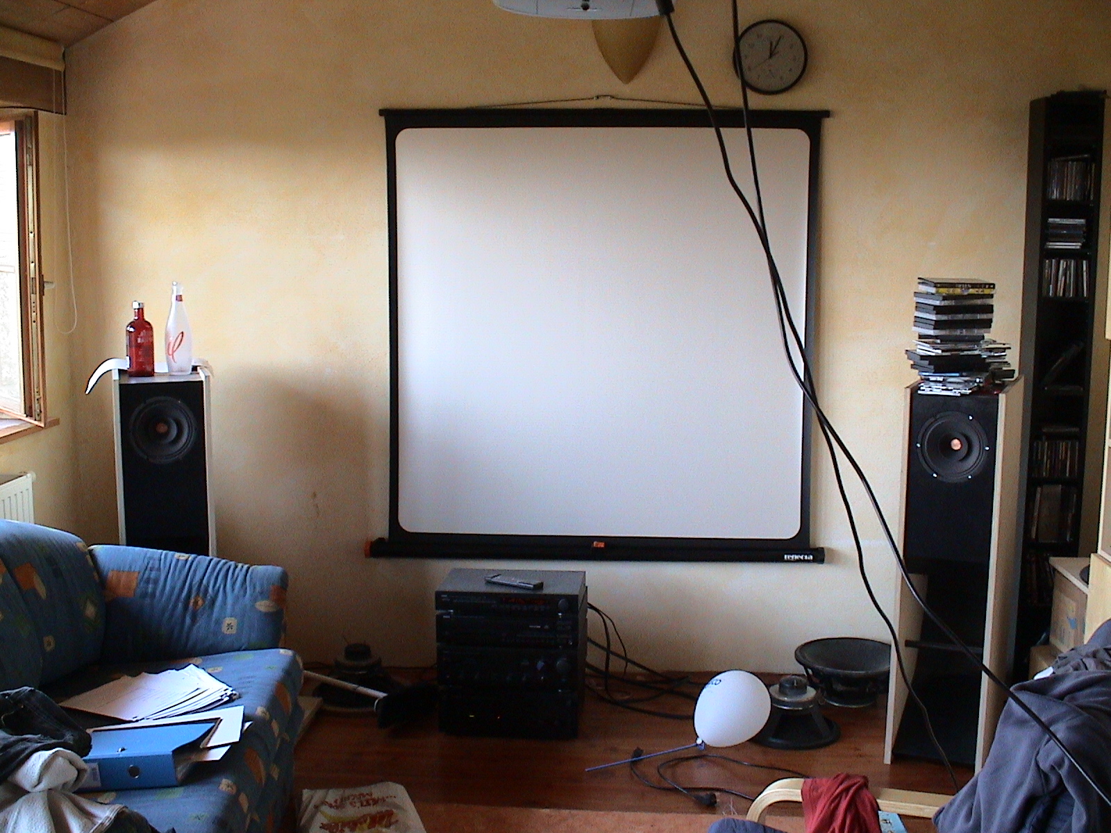

  • 01.05.2011, 15:22
    Feldweg
    Hey Hey ,
    So ich will mich hier nochmal zu wort melden.
    Wer das System mal noch sehen will sollte sich beeilen. Im Herbst wird vermutlich alles wieder abgebaut weil ich wegen weiterbildung zuhause ausziehe :rolleyes:
    Am 22.5 ist ein treffen bei mir, wer kommen will nur schnell meldung geben. Grillen, Musik hören und :prost:
    Ich hab zwar über ein Jahr gebaut um nun ein halbes Jahr damit zu hören, jedoch war es das trodtzem wert. zumindest beim spaß-faktor. finanziell könnte man darüber streiten :.
    Will hier nochmal Fotos posten, wie es nun ist und auch bleibt. Zudem will ich den Bauplan für das Basshorn mal noch erstellen. Der Aufbau ist zwar nicht ganz einfach aber durchaus effizient genutzt.
    Ich denke Klang und Druckteschnisch wird man nichts besseres als so ein großes Basshorn finden. Höchstens noch mit sehr sehr viel membranfläche, geschlossen und aktiv stark entzerrt
    http://www.diy-hifi-forum.eu/forum/p...pictureid=4409
    http://www.diy-hifi-forum.eu/forum/p...pictureid=4410
    http://www.diy-hifi-forum.eu/forum/p...pictureid=4411
    Edit: noch ein Foto dazwischen:
    http://www.diy-hifi-forum.eu/forum/p...pictureid=4416
    http://www.diy-hifi-forum.eu/forum/p...pictureid=4412
    Und zur erinnerung nochmal wie es davor ausgesehen hat.
    http://www.diy-hifi-forum.eu/forum/p...pictureid=2540
    So ich wünsch euch noch einen schönen ersten Mai.
    Jonas
    :prost::prost:
