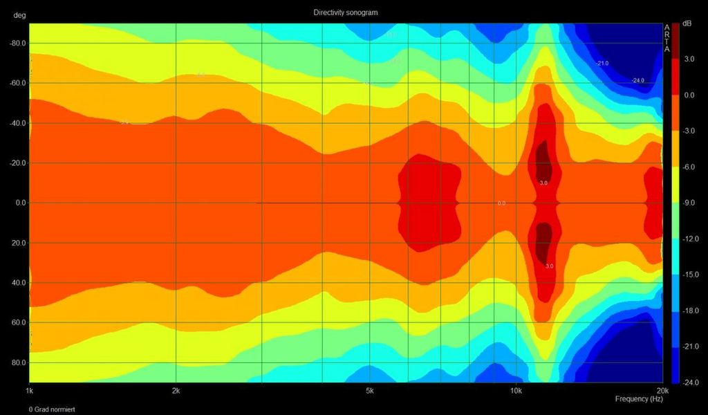

ich fand bezüglich Eigenbau-Waveguides (und dabei als Treiber den vom DTX) ein paar Messungen wieder.
Auf den ersten Blick ja gar nicht mal so schlecht - hatte ich schlechter in Erinnerung.
Dann fiel mir aber ein, warum mir der Treiber dennoch nicht dienlich vorkam.
Und zwar:
falls man die untersucht Konstellation überhaupt beschaltet bekäme, dass oberhalb so 13kHz, ein so 5dB tiefes Soundloch bleiben würde.
Grüße von Thomas

Hallo Thomas,
das liegt aber nicht am Treiber, sondern am waveguide. Sowas kommt, wenn man waveguides nach Lehrbuchformel entwickelt. Ich glaub mitlerweile würde kein Mensch mehr auf die Idee kommen, eine passive Frequenzweiche anahnd der Formeln zu berchnen, die man in Lehrbüchern findet. Warum wisst ihr ja selbst. Vergleichbar ist das mit der Entwicklung von Schallführungen. Warum das so ist, kannst du gerne z.B. hier nachlesen:
http://kolbrek.hoyttalerdesign.no/in...ns/horn-theory
(Part 1 und Part 2, durchklicken).
Wenn man kapiert hat, dass sich die Wellen in Schallführungen keine ebene Wellen sind und somit die Lehrbuchformeln nicht mehr gelten (siehe Links oben) kann man sich schnell herleiten wo die Delle bei 13kHz herkommt...Tipp: zu welcher Wellenlänge von 13kHz passt wohl die Geometire der Schallführung? ;)
Die "Schweinerei" oberhalb von 20kHz kann man auch ganz gut in den Griff bekommen, nicht umsonst ist bei vielen Metallhochtönern was hinterm Ginter versteckt ;)

Hi Jungs,
wegen der Mess-Bedingungen kann ich sagen, dass das (der) Waveguide in einem Lautsprecher-Gehäuse mit 17cm Schallwandbreite gemessen wurde.
Also unter Praxis-Bedingungen.
Auf Winkelmessungen hatte ich schätzungsweise verzichtet (jedenfalls keine im Speicher zu finden) weil schon der Achsfrequenzgang nicht meinen Idealen entsprach.

denn krame ich mal meine Fragenliste aus Beitrag #220 raus und versuche die in den letzten >80 Beiträgen dazu gegebenen Antworten zusammen zu fassen:
1. Größe: Das WG ist 280mm breit, 140mm hoch und 58mm tief, d.h. Breite zu Höhe 2:1. Natürlich könnte das Verhältnis kleiner gemacht und damit die Kontrolle der vertikalen Abstrahlung verbessert werden. Die Idee des ovale WG ist halt, den HT möglichst nahe an den MT/TMT zu bringen. Wie wichtig wäre das aus eurer Sicht? Und - wie groß darf das WG überhaupt sein?
- Die Entwicklung eines ovalen WG ist nicht trivial. Grund ist der frühere Verlust der Kontrolle der Abstrahlung in der Ebene mit kleinem Durchmesser (vertikal bei 'normaler', horizontaler Einbaulage des ovalen WG). Dadurch wird in diesem Frequenzbereich zu viel Energie abgestrahlt. Fraglich, ob die durch ein ovales WG gewonnene Nähe zum TMT diesen Nachteil aufwiegt.
- Mögliche Lösung: Das WG nicht zu tief ankoppeln...
- Verhältnis Breite zu Höhe des WG eher zwischen 1:3 und 1:6; dadurch bessere Kontrolle der Abstrahlung über die 'kurze' Mundfläche.
- Größe WG an übliche TT-Größen anpassen, 6.5'' oder 8''.

Um horizontal an einen 8" anzubinden, reicht ein Waveguide mit 14 cm Breite. Die Behringer B2031A macht es vor (bzw. nach :rolleyes:).
http://www.diy-hifi-forum.eu/forum/a...1&d=1515848830
Vertikal strahlt der rotationssymmetrische Waveguide natürlich etwas breit ab. Aber der soll ja hier oval werden.
Nenn mich kleinlich, finde aber dass die leichte Aufweitung zwischen 1,5-3kHz nicht ganz optimal ist und zeigt, dass das WG nicht ausreichend dimensioniert wurde (oder der TT zu wenig bündelt oder beides ;-)).
Das sieht nach nicht viel aus, aber zusammen mit der leicht erhöhten vertikalen "Schallenergieabgabe" um 2,5kHz dürfte der Präsenzbereich bei linearer Abstimmung eventuell zu prägnant wirken.
Gruß Armin
Ganz und gar nicht kleinlich. Ich würde sowas auch nicht bauen. :)
Ich wollte damit nicht sagen, dass die B2031A nicht noch optimiert werden könnte, aber so grob passt es eben. Ob es jetzt 14 cm Breite sind oder 18 cm spielt im Endeffekt keine Rolle. Beides ist jedenfalls weit von 28 cm entfernt. Das wollte ich damit sagen. ;)
