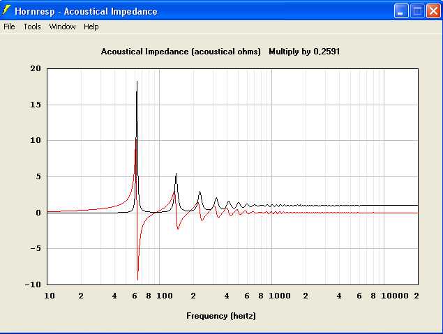

    Hi Peter

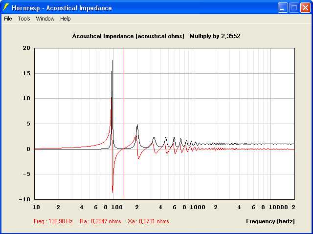

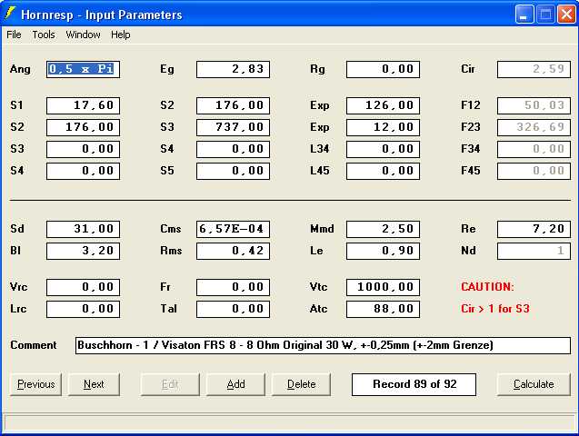

    1. liegen die Peaks der akustischen Impedanz auf a) anderen Frequenzen und b) sind sie wesentlich flacher und breiter als bei Hornresponse.
    Gibt es dafür eine Erklärung oder hast du irgendwo mit einer Bedämpfung simuliert, das kann Hornresponse nicht, ausser in der Rückkammer bei FL-Hörnern.
    Da ist überall eine "Kammerbedämpfung drin - so wie im richtigen Leben.
    Oder glättet AJ da irgendwo (und wenn ja: wie) ?
    Im Manual steht dazu nix...
    Zu a): Da bin ich geneigt, eher hornresponse zu glauben, weil ich ja bei meinen Messungen des Schmacks die Einbrüche im Summenpegel ja genau da hatte, wo sie auch die Simulation hatte.
    2. Die abweichenden Membranhubsimulationen können evtl. damit zusammenhängen.
    3. Die in den Simus sichtbaren niedrigeren Peaks im SPL-Verlauf könnten damit ebenfalls zusammenhängen, wobei erwähnt werden muss, daß hornresponse da den Energiepegel berechnet und nicht einen Achsenpegel.
    4. Die in AJ angezeigte akustische Impedanz erscheint mir vom Verlauf her unlogisch. Der mit steigender Frequenz abfallende Wert bis nahezu Null kann eigentlich logischerweise nicht sein, weil dieser ja mit steigender Frequenz üblicherweise ansteigt bis zum Grenzwert bei/ab der Bündelungsfrequenz des Systems.
    Kann es sein, daß AJ da nur den Zugewinn bei der jeweiligen Frequenz im Vergleich zum freistrahlenden Treiber zeigt ?
    Dann könnte es in etwa nämlich hinkommen.
    Kann sein - dazu fehlen Infos im Manual von ajhorn.
    5. Die Welligkeiten im Summenpegel kann man ja nicht nur dem "Horn" zuschreiben, es sind ja auch noch Interferenzen durch den Laufzeitunterschied, der sich von Membranrückseite durch die Schallführung zur Membranvorderseite ergibt.
    Ja, ich habe Horn und Treiber simuliert - denn das spielt auch zusammen, wenn es bei mir in der Stube steht.
    Das höre ich oder nehme es wahr - beides, zusammen und in Summe.
    Nachtrag zu 1.:
    1. hornresponse zeigt NUR die akustische Impedanz des "Horns" an.
    2. Scheint AJ die akustische Impedanz aus dem SUMMENPEGEL Treiber und Hornöffnung zu berechnen.
    vermutlich
    Welche Methode ist nun "richtiger" ?
    Um das Verhalten des Horns oder "Horns" zu betrachten, scheint mir die Variante hornresponse aussagekräftiger, weil da Strahlungsimpedanz des Horns und des Treibers getrennt betrachtet werden und vor allen Dingen die Überlagerungen Treiber/Hornmund getrennt betrachtet werden.
    Das kann als theoretisches Konstrukt im akademischen Sinne sein - nur haben wir in der Realität beim fertigen Lautsprecher eben beides zusammen: Horn plus Treiber.
    Nun, im Teil 10 (Post105), Teil 12-2 (Post) 120 und Teil 13 (Post 123) bin ich wie im richtigen Leben jeweils auf noch mögliche/nötige Bedämpfungsmaßnahmen eingegangen.
    Daraus hätte man schließen können, daß derartiges mit hornresponse nicht geht.
    Da nun Simus aus einem andern Prog zum Vergleich heranzuziehen, die das machen, hilft hier in dem Thread nicht weiter.
    Da vergleichen wir dann Äppel mit Birnen.
    Zur Erinnerung: In diesem Thread geht es in erster Linie darum, ob bestimmte Schallführungen Hörner sind oder nicht. Das so eine Schallführung/Umwegleitung/resonierende Röhre oder was auch immer Pegelgewinne durch die Nutzung des rückseitig abgestrahlten Schalls bringt, ist ein zwar auch untersuchter Nebeneffekt, aber nicht das eigentliche Thema.
    Wenn die hintere Schallführung kein Horn IST, wird auch die Gesamtkonstruktion keine.
    Daher finde ich auch die Methode, mit der allem Anschein nach AJ die akustische Impedanz simuliert etwas verunglückt, weil dann Sachunkundige Hornfunktion sehen, wo effektiv keine ist.

  • 27.02.2014, 23:15

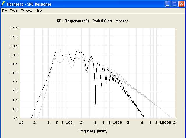

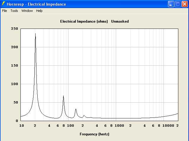

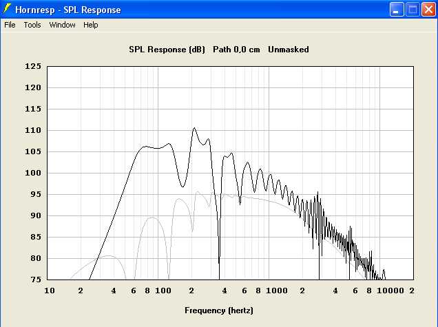

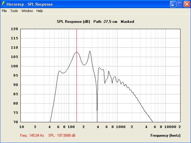

    Noch eine Erläuterung zu den hornresp Simulationen:
    hornresp simuliert nicht nur ohne Bedämpfung, sondern komplett ohne Verluste. Solange man es mit einigermaßen "echten Hörnern" benutzt (wofür das Programm ja konzipiert ist) sind die Abweichungen zur unbedämpften Realität ziemlich gering. Je mehr man jedoch in Richtung Resonator geht, desto mehr Einflüsse durch Strömungsverluste bekommt man, und die hornresp Simulationen werden dann etwas praxisfern, isbesondere was die Intensität und Güte von Resonanzen betrifft. Die sind später in der Realität dann nicht so extrem ausgeprägt, weil die halt durch Reibungs- und Verlusteffekte auch schon etwas bedämpft werden. Diese Ungenauigkeit ändert aber nichts an den quaitativen Ergebnissen (ergo: Horn oder Rohrresonator).
    Desweiteren noch eine Anmerkung zu den SplMax Simus:
    Da simuliert hornresp dann mit impedanzgangunabhängig konstanter Leistung bei jeder Frequenz. Also auch mit massiv erhöhter Eingangsspannung auf Impedanzspitzen. Daher finde ich die Aussagen zu Maximalleistungen hier nicht unbedingt korrekt, da mitunter der Lautsprecher dann diese Leistungsbeschränkung genau bei einer Impedanzspitze hat, bei der diese Leistung eh noch lange nicht anliegt. Da kann man IMHO sinnvollerweise besser die Simulationsspannung solagen erhöhen, bis der regulär simulierte Membranhub (ohne SPL Max Funktion) die kritische Grenze erreicht, und dann von der so gefundenen Spannung aus über die Nennimpedanz die Maximalleistung ermitteln. Da wir in der Regel die Lautsprecher an Spannungsquellen und nicht an Leistungsquellen betreiben halte ich das so für Aussagekräftiger. Die SPL-Max Funktion sagt nämlich nur etwas über den maximal mäglichen Schalldruckpegel aus, nicht über die maximal zuführbare Verstärkerspannung. Krasses Beispiel hierfür: der Banpass 6. Ordnung von SpeakerHirsch. Wenn ich den mit der Max SPL Funktion untersuche, komme ich zu dem Ergebnis, dass die beiden Treiber ihren Xmax bei 7 Watt erreichen. Allerdings bei einer Impedanzspitze von 64 Ohm. Das entspricht dann einer Verstärkerausgangsspannung von effektiv 21 V, bzw 29 V peak. Das wiederum bedeutet bei einer Normimpedanz von 4 Ohm eine mittlere Verstärkerausgangsleistung von ca 110 W. Der Unterschied kann also durchaus beträchtlich sein. Dieses Beispiel ist in dieser Hinsicht wohl auch extrem gewählt, ganz so extrem werden die Unterschiede bei den hier simulierten Schallführungen nicht sein.
    Das ist wohl so, andererseits handelt man sich durch die mehrfach umgelenkten praktischen Ausführungen in der Praxis ja noch zusätzlich Stehwellen etc. ein.
    Daß die Druckkammern/Teile des Schallführungsverlaufes in der Praxis ja noch bedämpft werden, habe ich ja erwähnt.
    Danke für den wichtigen Hinweis, werde die Simus diesbezüglich mal überprüfen, in einigen Fällen habe ich das ohnehin über die geänderte Eingangsspannung in der "Normalsimulation" gemacht, da hornresponse bei der Maxpegelsimu keine Werte kleiner 1 Watt akzeptiert.
    Da wo es deutliche Abweichungen geben sollte, werde ich das in den Post ändern.

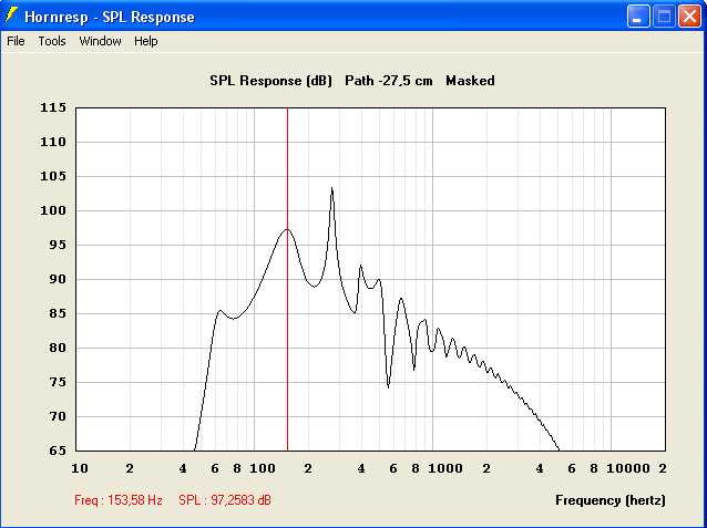

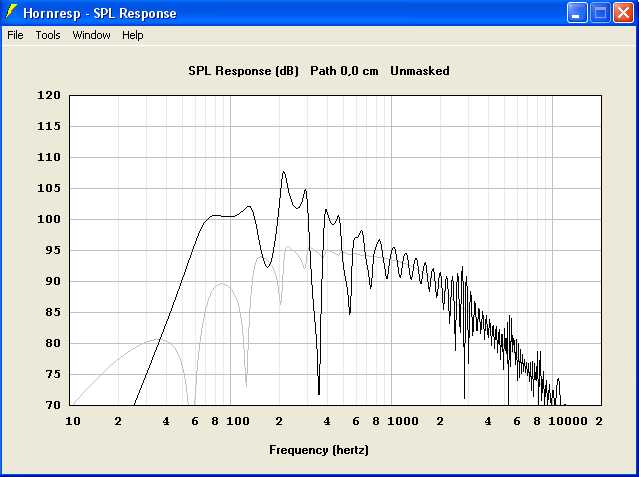

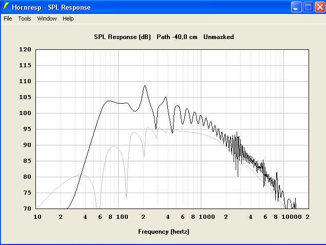

    Zwischenspiel - Teil 4
    weiter oben wurde ja schon ein Gehäuse mit dem SPH-60 X simuliert, mit dem Ergebnis, daß ein Backloaded Horn üblicher Abmessungen die elektrische Belastbarkeit und auch den Pegel auf unter 1 Watt beschränkt.
    Nun hat mich die Aussage von Postern hier: "Man nehme (irgend
    -) einen Treiber und man macht halt was damit" doch irgendwie provoziert.

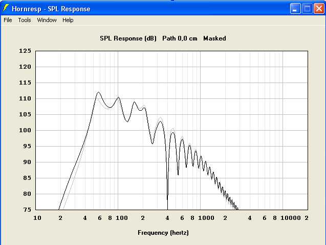

    Also habe ich mir den Treiber noch mal vorgenommen und ein paar Vorgaben gemacht (Konzept !)
    1. bei ein Watt kann er nur um die 88-89 dB, über 100 sollen es dann schon sein.
    2. Angesichts seines Wirkungsgrades sollte man ihn mir 20 Watt ansteuern können (er verpackt ja noch ein wenig mehr).
    3. Die 40 Hz soll er auch noch packen......

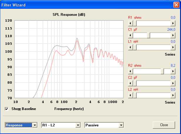

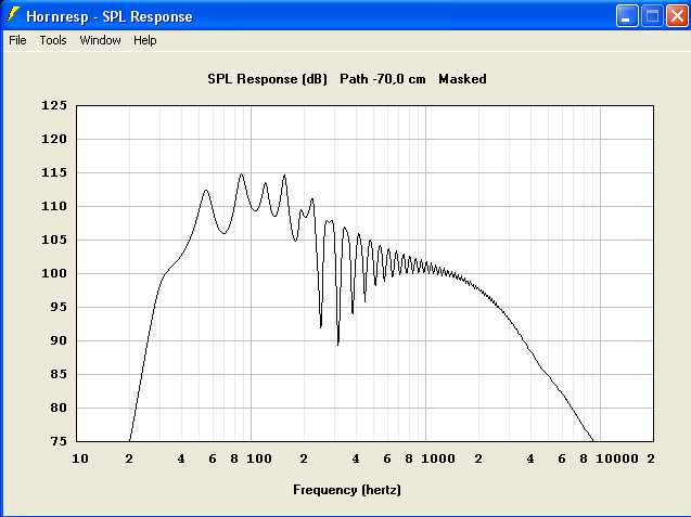

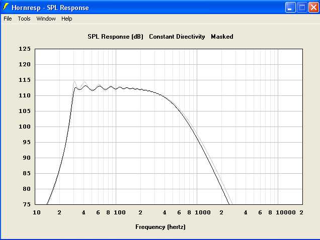

    Also mal wieder die Simu angeworfen:
    Hier der Summenpegel 20 Watt:
    http://www.diy-hifi-forum.eu/forum/p...ictureid=16661
    Der Treiber alleine macht da knapp über 100 db (um 1000 Hz) darunter hat es deutlich zu viel.....

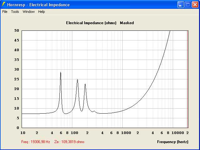

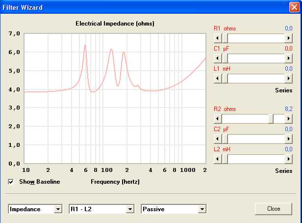

    Elektrische Impedanz:
    Sieht mehr nach TML als nach Horn aus.....

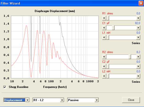

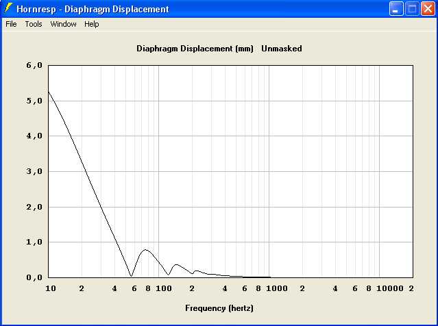

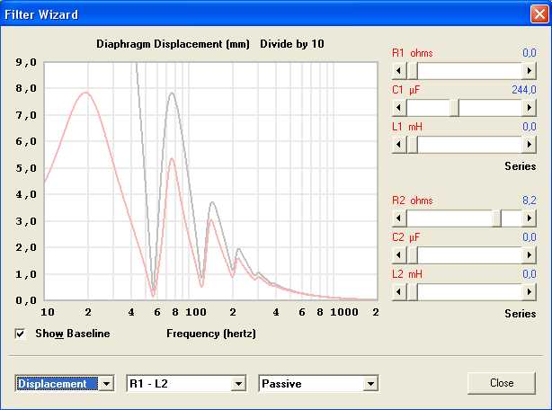

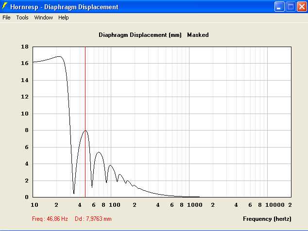

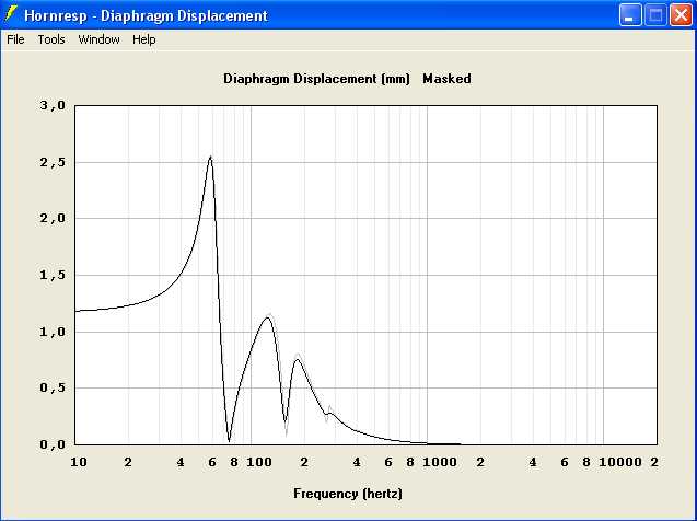

    Membranhub bei 20 Watt
    http://www.diy-hifi-forum.eu/forum/p...ictureid=16658
    Das ist nun nicht nur mehr als der lineare Maxhub von 1,3 mm, sondern wohl überhaupt zu viel......
    Ende Gelände, oder wie bekommen wir das Problem gelöst ?

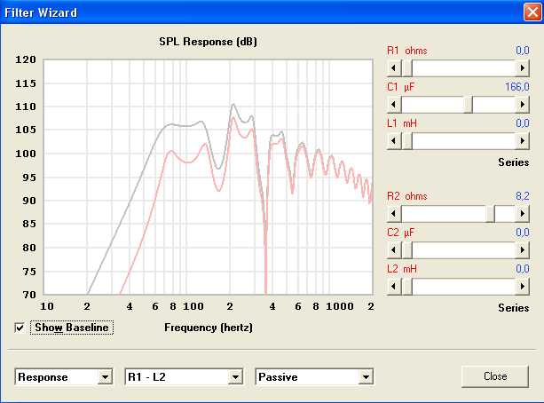

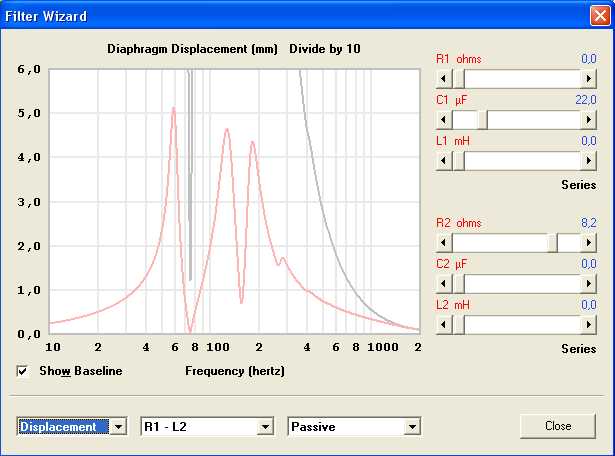

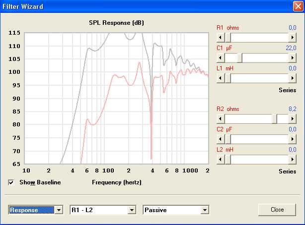

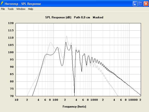

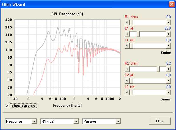

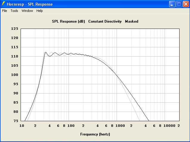

    Hochpassfiltern wir das Konstrukt mal.....
    http://www.diy-hifi-forum.eu/forum/p...ictureid=16663
    Schwarz ist original, rot gefiltert.
    Die Überhöhung ist bis knapp über Treiberpegel "gebügelt"
    Stören wir uns jetzt nicht an so einigen Peaks, die bekommen wir mit Bedämpfung noch geregelt.
    Stören wir uns jetzt nicht an dem Abfall unter 100 Hz, denn wir wissen ja mittlerweile zweierlei:
    1. Hornähnliche Konstruktionen misst man nicht Freifeld wie andere Konstruktionen, sondern in irgendeinem Abhörraum.
    2. So gemessen päppelt sich nämlich der obige Abfall im Raum noch auf mit Wandreflexionen, Raummoden, Druckkammereffekt etc, so daß es dann vorzeigbar wird.

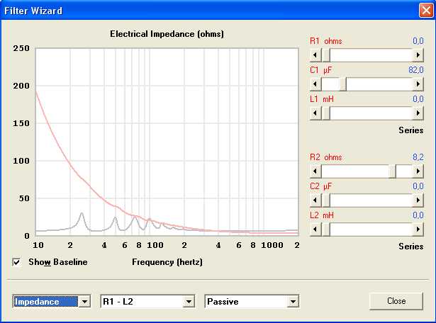

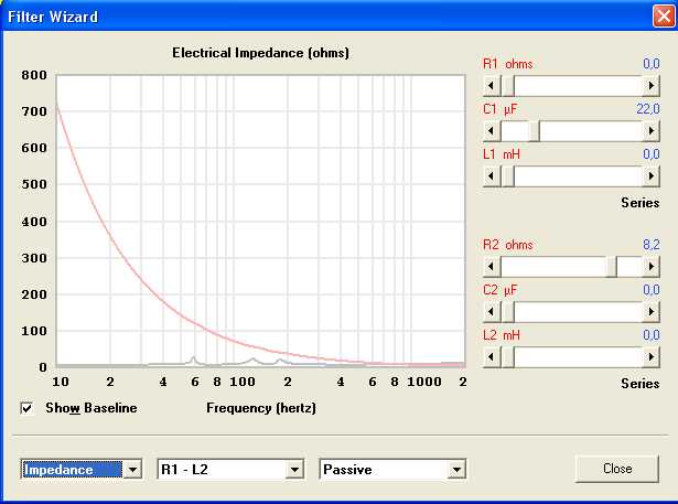

    Schauen wir uns die elektrische Impedanz der gefilterten Variante an.
    http://www.diy-hifi-forum.eu/forum/p...ictureid=16656
    Welligkeiten weg und starker Anstieg mit fallender Frequenz, das soll ja untenrum den Membranhub begrenzen......
    Nun die eigentliche Sensation...:
    Der gefilterte Membranhub:
    http://www.diy-hifi-forum.eu/forum/p...ictureid=16659
    Wie nett, nun liegen wir überall unter dem maximalen linearen Hub und unser Konstrukt kann nun nicht mehr zur Klirrschleuder werden durch zu viel Hub und kann dennoch ordenlich Pegel, der Bass ist vom Pegel angepasst und 20 Watt gehen auch..
    Alles Bestens also....

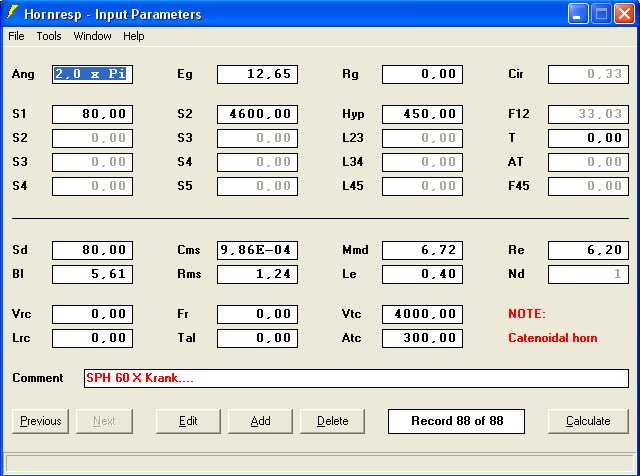

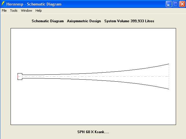

    Die Eingabemaske für das Konstrukt:
    http://www.diy-hifi-forum.eu/forum/p...ictureid=16654
    Und das Volumen der Konstruktion:
    http://www.diy-hifi-forum.eu/forum/p...ictureid=16664
    Ich denke schon, daß man die 400 Liter in einem Gehäuse mit Brutto unter 500 Liter unterbringen kann.
    Z.B. 50 cm breit, 135 cm hoch und ca. 70-75 cm tief, je nachdem, wie geschickt und "verlustarm" man die 4,5 m Schallführung falten kann. Tipp: Hornmündung nach hinten, so habe ich auch simuliert.....

    Betrachten wir uns das einmal anhand einer weiteren bekannten BL-Konstruktion, dem Buschhorn (die Urversion MK 1 mit dem Visaton FRS 8 als Treiber)
    Zunächst wie üblich die Eingabemaske:
    http://www.diy-hifi-forum.eu/forum/p...ictureid=16701
    Hier gleich für Eckaufstellung konfiguriert, laut den Infos im Netz soll der rückseitige Hornmund ja in die Ecke strahlen.

    Nun der Summenpegel bei 0,5 Pi, also Eckaufstellung :
    http://www.diy-hifi-forum.eu/forum/p...ictureid=16704
    Nun liegt der Summenpegel bei der ausgewählten Frequenz sogar 25 dB oberhalb der 82 dB.
    Es sind "obenrum" beim FRS 8 trotz Eckaufstellung tatsächlimmer immer noch die 82 dB, weil ja mit zunehmender Frequenz und ab der Bündelungsfrequenz des freistrahlenden Treibers sowieso ja kein Schallpegelgewinn mehr durch die Eckaufstellung stattfindet.
    Um einen ausgeglichenen Frequenzgang zu erzeugen, müsste man nun also mit reichlich Bedämpfungsmaterial die 25 dB "vernichten", um auf einen ausgeglichenen Pegel um die 82 dB zu kommen.
    Nun macht der Treiber bei 1 Watt aber schon zu viel Hub:
    http://www.diy-hifi-forum.eu/forum/p...ictureid=16702
    Hier habe ich mal den Hub 2 Pi und 0,5 Pi übereinandergelegt, macht kaum einen nennenswerten Unterschied.
    Da bleiben dann nach Linearisierung durch Bedämpfung noch nicht mal die 82 dB Pegel übrig, wenn man innerhalb des linearen Hubes bleiben will.
    Meiner Meinung nach muß man das Problem auf der elektrischen Seite lösen, entweder mit DSP oder mit passiver Beschaltung.
    Die nachfolgenden Simus sind nur eine "Krücke", da Sperrkreise in dem Prog nicht "gehen", der Weg und das Ergebnis ist aber erkennbar.
    Zunächst einmal simulieren wir jetzt mit 10,95 Volt, also 15 Watt....
    Da macht der FRS 8 "obenrum" ca. 94 dB / 2Pi.
    Nun versuchen wir den Pegel "untenrum" in die Nähe zu bringen....
    Bei der passiven Simulation hat es sich als nützlich herausgestellt, zunächst einen Widerstand in der Größe der Nennimpedanz parallel zu schalten.
    Das verändert nämlich die Gesamtimpedanz von:
    http://www.diy-hifi-forum.eu/forum/p...ictureid=16696
    zu:
    http://www.diy-hifi-forum.eu/forum/p...ictureid=16698
    Das ist schon deutlich weichenfreundlicher.
    Nun nehmen wir noch einen Hochpasskondensator und schauen uns das Ergebnis an:
    http://www.diy-hifi-forum.eu/forum/p...ictureid=16700
    Nun verlieren wir Tiefgang, aber der Pegel ist nun ähnlich (noch ein wenig mehr) wie "obenrum".
    Und: Es sind tatsächlich nur 22 MicroFarad.......
    Die Gesamtimpedanz sieht nun so aus:
    http://www.diy-hifi-forum.eu/forum/p...ictureid=16697
    Und der Membranhub:
    http://www.diy-hifi-forum.eu/forum/p...ictureid=16699
    liegt nun bei 15 Watt (bzw. Eingangsspannung entsprechend 15 Watt an 8 Ohm) innerhalb der linearen Hubgrenze von +- 0,5 mm. Der Verstärker sollte nun natürlich 30 Watt an 4 Ohm "können".

    P.S. Noch die akustische Impedanz bei Eckaufstellung:
    http://www.diy-hifi-forum.eu/forum/p...ictureid=16695
    Auch da im Ergebnis erkennbar: Überwiegend resonierende Röhre, leichte Erhöhung der akustischen Impedanz bei Frequenzen >100 Hz erkennbar.
    Als Satellit bei Frequenzen >100 Hz konnte man ein Auge zu, das andere geblinzelt, annährend von Hornfunktion sprechen.

    http://www.diy-hifi-forum.eu/forum/p...ictureid=16758
    Akustische Impedanz (1 Pi):
    http://www.diy-hifi-forum.eu/forum/p...ictureid=16757
    Wie gehabt: Von Hornwirkung fast nichts zu sehen.
    http://www.diy-hifi-forum.eu/forum/p...ictureid=16767
    Auch da von Horn nichts zu sehen...
    Insgesamt deutliche TML-Längsresos zu sehen.
    Summenpegel 2 Pi
    http://www.diy-hifi-forum.eu/forum/p...ictureid=16766
    da mal den Pegel der Treiberabstrahlung darunter gelegt. Der Treiber mach da um die knapp 95 dB um 1000 Hz. Nun habe ich gefunden, daß der FP 203 auch so ein Kandidat sei, der irgendwo oberhalb 1000 um mindestens 5 dB zulegt, daher sollte dann unser Referenzpegel, den das ganze Konstrukt haben sollte, daher bei ca. 100 dB liegen.
    Das käme ja mit ein wenig Verlusten und wenig Bedämpfung ganz gut hin.
    Nun die Membranauslenkung 1 Pi:
    http://www.diy-hifi-forum.eu/forum/p...ictureid=16759
    Kommt mit den angegebenen +- 1 mm bei 1 Watt aus, aber unterhalb ca. 55 Hz steigt die Auslenkung mit fallender Frequenz rasant an.
    Nun mal der Summenpegel 1 Pi
    http://www.diy-hifi-forum.eu/forum/p...ictureid=16765
    Hier auch der Pegel der Treibers, allerdings 2 Pi mit dargestellt. Im oberen Frequenzbereich, wo der Treiber schon bündelt, profitiert der Pegel ja nicht durch die weitere Begrenzungsfläche. Also bleibt es bei unserem anzustrebenden Referenzpegel von ca. 100 dB. Das könnte man nun mit reichlich Bedämpfung in der Schallführung "hinbiegen", würde aber beim Membranhub nichts bringen und unnötig Schalleistung vernichten.
    Also mal wieder der Versuch mit einem Hochpass (BLHHP !!):
    http://www.diy-hifi-forum.eu/forum/p...ictureid=16762
    Nun passen die Pegel, allerdings geringfügig weniger Tiefgang .
    Der dazugehörige Membranhub:
    http://www.diy-hifi-forum.eu/forum/p...ictureid=16760
    Der hat sich auch deutlich reduziert und eröffnet nun Möglichkeiten, mehr als 1 Watt auf die Schwingspulen zu geben und ausgeglichen unverzerrt mehr Pegel herauszuholen.

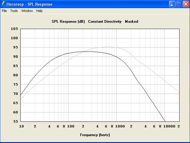

    http://www.diy-hifi-forum.eu/forum/p...ictureid=16828
    Die schwarze Linie ist der GR 200 mit EBP 81,1, die graue der GF mit EBP 44,16
    Festzustellen ist: Der "schlappere" Treiber macht untenrum mehr Pegel.

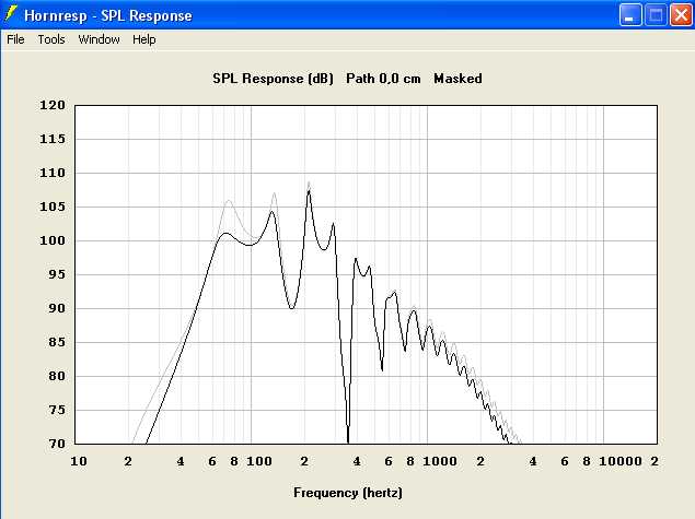

    den Visaton BG 20 mit einem EBP von 74,5 und den Lowther PM 4 mit einem EBP von 261,63:
    http://www.diy-hifi-forum.eu/forum/p...ictureid=16829
    Auch hier war ein Pegelausgleich nötig.
    Schwarz der Lowther, grau der Visaton.
    Auch hier ist auffällig: Der schlappe Visaton macht mehr Bass, der Lowther hat obenrum Vorteile (oberhalb 1000 Hz), da braucht man es bei so einer Konstruktion aber eigentlich nicht.

    http://www.diy-hifi-forum.eu/forum/p...ictureid=16832
    Das Ergebnis finde ich erstaunlich: Die so unterschiedlich kräftigen Treiber liefern in gleichgroßen, individuell angepassten echten Hörnern nahezu ein identisches Ergebnis ab (schwarz = Visaton, grau = Lowther), obwohl die Freifeldfrequenzgänge der Treiber so unterschiedlich sind:
    http://www.diy-hifi-forum.eu/forum/p...ictureid=16848
    schwarz = Visaton, grau = Lowther.
