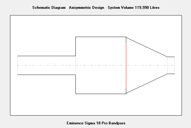

    Habe gerade gesehen, dass WinISD die Parameter eh drin hat.... hab dann mal ein bisschen simuliert, erst mit WinISD. Ergebnis: 70L/40 Hz und 40L/90 Hz, gibt -3dB Punkte von 50 und 130 Hz... Dann zum Spaß das ganze nochmal in Hornresp eingeklöppelt. Da sieht das ganze schon etwas anders aus. Musste die TSP ja für Compoundanordnung umrechnen, bin mir da noch nicht ganz sicher ob ich das richtig gemacht habe: Sd bleibt, Cms verdoppeln, Mmd Verdoppeln und etwas aufrunden, Re Halbieren, Bl bleibt, Rms verdoppeln, Le bleibt... Mit den Parametern bekommt man aber ein wirklich kompaktes Gehäuse hin: Insgesammt 120 Liter zzgl. Koppelvolumen, 97 dB bei einem Watt (von 4 Ohm ausgehend, also bei 2V), -3 dB bei 40 Hz und ca 150 Hz
    Der Membranhub wird von WinISD und Hornresp aber arg unterschiedlich simmuliert... liegt wohl daran, dass Hornresp ohne Strömungsverluste rechnet. Nach WinISD müssten die beiden Sigma Pro18 in Compound dann die 1000 W tatsächlich auch mechanisch vertrage, und hauen dann mal eben gut 120 dB raus. Keine Wirkungsgradwunder, aber was will man bei solch kompakten Subs auch erwarten?
    Damit alle nochmal kontrollieren können, ob ich auch sinnvoll simmuliert habe, hier mal ein Überblick:

    Zitat Zitat von SpeakerHirsch Beitrag anzeigen
    Interessant ist das Impulsverhalten, weil ich mich frage, ob durch Compoundbauweise und dem damit verbundenen, günstigeren Verhältniss zwischen schingender Membrangesamtmasse und dem Volumen der Box, ein etwas schnellerer Bass resultiert.
    Nein.

    2.904
    Cms verdoppeln
    Neee, musstu halbieren.....
    Peter Krips
    19.12.2010
    Wunstorf
    2.247
    Jetzt wo dus sagst.... klar, muss ich das halbieren, ist ja Nachgiebigkeit und nicht Einspannhärte...
    Ändert aber nichts am Simulationsergebnis.... da schient die Luftlast wohl über die Einspannung zu dominieren.
    Das kannst du bei Hornresponse direkt eingeben unter "Driver Arrangement"
    19.12.2010
    Wunstorf
    2.247
    wow.... sehe gerade, dass ich das Programm wohl ab und zu mal updaten hätte sollen. Hat ist doch einiges hinzugekommen in den letzten 3 Jahren... Die Option gab es in meiner Version noch nicht. Danke für den Hinweis!
