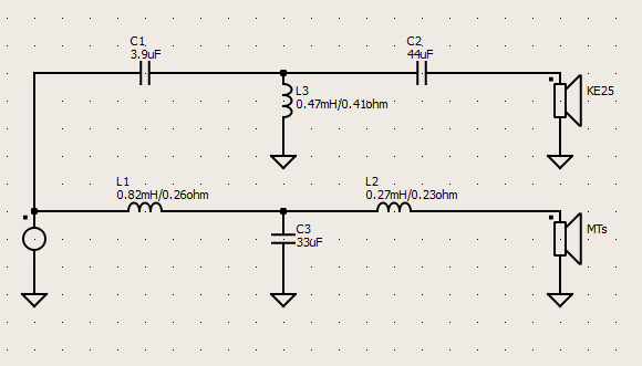

    Aktiv vs passiv ist ja gerade Thema. Die LB2 ist eine aktiv-passiv-Mischung, d.h. es ist ein Hypex AS2.100 Aktivmodul (mit SPDIF-Eingang) eingebaut. Die Boxen sollen auch über den SPDIF-Eingang betrieben werden - ich werde bei Interesse berichten.
    Da dieses Hypex-Modul nur 2 Verstärker hat, wurde der Mittel-Hochton-Bereich passiv getrennt.
    Passive Weiche MT-HT:
    http://www.diy-hifi-forum.eu/forum/p...ictureid=16407

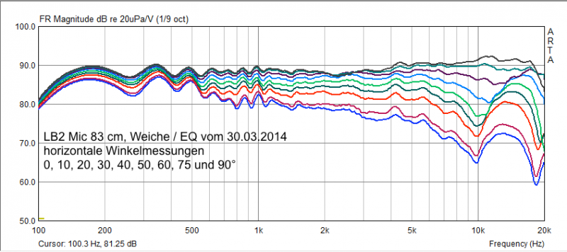

    Horizontale Abstrahlung 0-90°:
    http://www.diy-hifi-forum.eu/forum/p...ictureid=17437

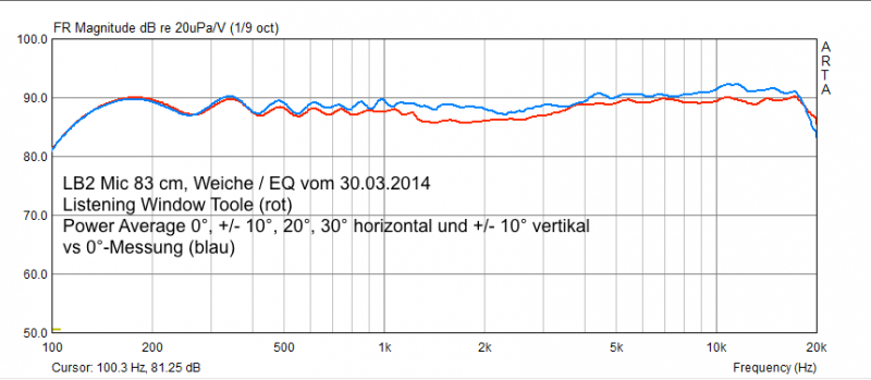

    Das 'listening window' nach Toole vs 0° Messung:
    http://www.diy-hifi-forum.eu/forum/p...ictureid=17438

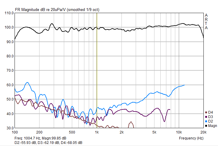

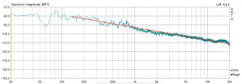

    Distortion (mit ARTA gemessen, mehr war heute nicht möglich, bei Interesse reiche ich ordentliche Messungen nach):
    http://www.diy-hifi-forum.eu/forum/p...ictureid=17442

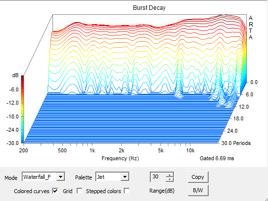

    Burst Decay 0°-Messung:
    http://www.diy-hifi-forum.eu/forum/p...ictureid=17443

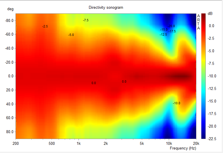

    Directivity horizontal, Sonogramm, nicht normiert:
    http://www.diy-hifi-forum.eu/forum/p...ictureid=17439
    Directivity horizontal, Sonogramm, auf 0° normiert:
    http://www.diy-hifi-forum.eu/forum/p...ictureid=17440
    Directivity horizontal, Sonogramm, auf 10° normiert:
    http://www.diy-hifi-forum.eu/forum/p...ictureid=17441

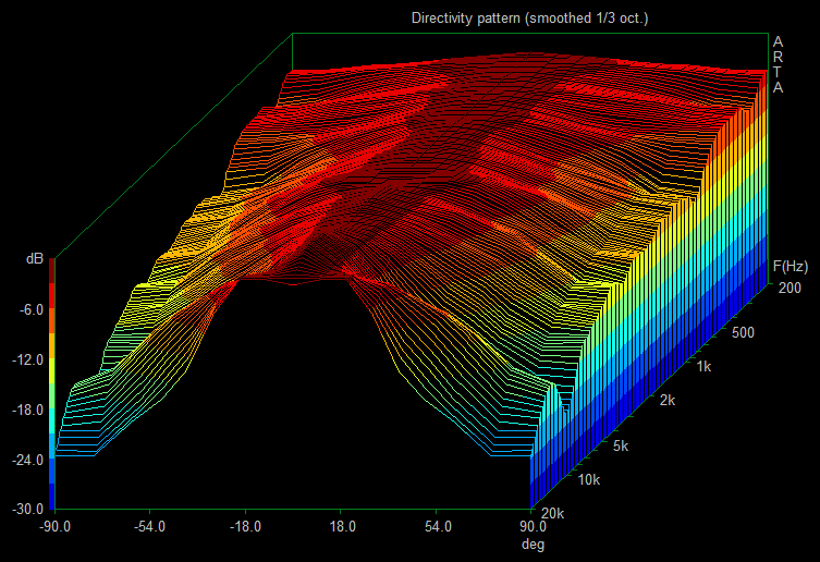

    Directivity horizontal, Wasserfall, nicht normiert:
    http://www.diy-hifi-forum.eu/forum/p...ictureid=17444
    Directivity horizontal, Wasserfall, auf 10° normiert:
    http://www.diy-hifi-forum.eu/forum/p...ictureid=17445

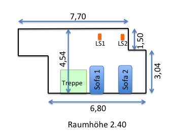

    Wie im richtigen Leben wurde der Wohnraum nicht um die Lautsprecher rum gebaut, sondern die LB2s mussten ihren Platz im vorhandenen und schon genutzten Raum finden.
    Der sah dann ungefähr so aus:
    http://www.diy-hifi-forum.eu/forum/p...ictureid=22649
    Die Lautsprecher stehen gegenüber den Sofas ca 60 cm vor der Wand. Zwischen den Lautsprechern (nicht eingezeichnet) steht ein Schrank. Neben den Sofas geht eine offene Treppe nach unten. Insgesamt ist der Raum neben den Sofas wenig bedämpft und hat viele Fensterflächen. Nicht gerade ideal, aber halt wie im richtigen Leben...;)

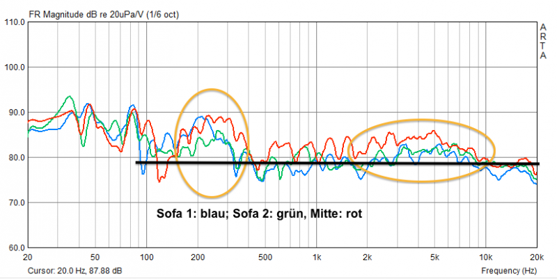

    Die Raummessung (1-kanalige Messung wg. eingebautem AS2.100-Modul, beide Lautsprecher, ohne Gate) in Kopfhöhe auf Sofa 1, Sofa 2 und zwischen den Sofas sah so aus:
    http://www.diy-hifi-forum.eu/forum/p...ictureid=22655
    Eine ordentliche Überhöhung zwischen ca. 200 und 300 Hz und eine recht breite, leichte Überhöhung zwischen ca 2000 und 9000 Hz. Obwohl Musik über die Lautsprecher gar nicht so schlecht klang, habe ich die beiden Bereiche vorsichtig korrigiert.
    Die gewedelte Messung auf Sofa 2 in Kopfhöhe sah nach Korrektur durch zwei EQs schliesslich so aus:
    http://www.diy-hifi-forum.eu/forum/p...ictureid=22658
    Trotz vorsichtiger Korrektur hat sich der Klang wesentlich verbessert, war besser durchhörbar, insgesamt sehr klar.
    Im Bass unter 150 Hz habe ich nichts mehr korrigiert. Gedröhnt hat in dem Raum nichts, vielleicht auch wegen dem offenen Treppenabgang.
    An der Stelle habe ich mich sehr über den DSP und dessen Möglichkeiten zur Anpassung an einen Hörraum bzw. Hörplatz gefreut.:) Die neuen Besitzer freut's auch.
