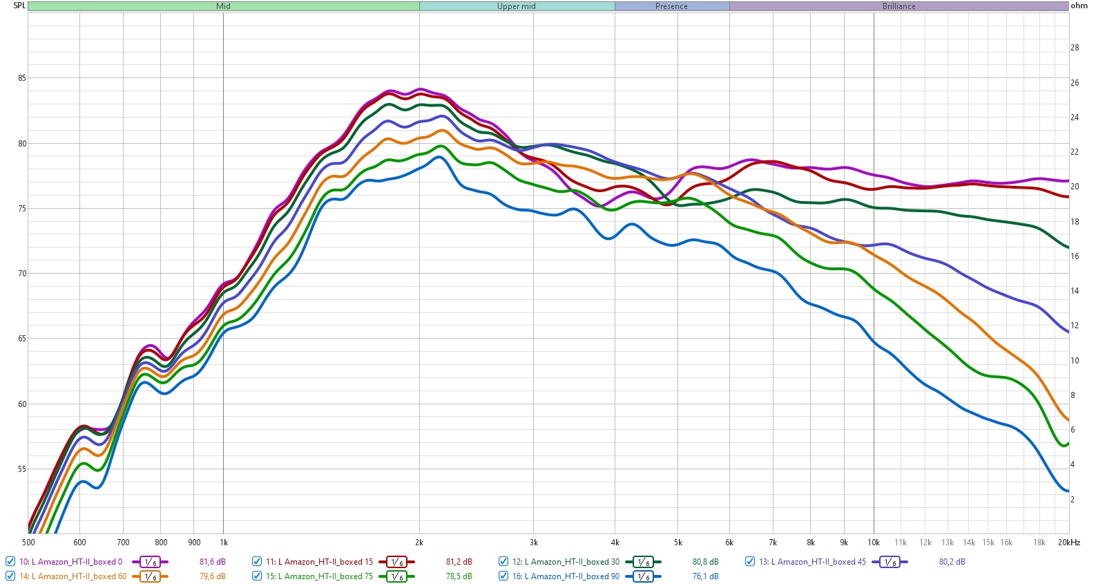

    Sooo, heute ein wenig gemessen. Leider Indoor, da draußen einfach zu viel Wind war.
    Der Raum taugt dafür leider nicht so gut. Das Ergebnis ist in der Aussage aber dennoch eindeutig ;)
    Ich habe einmal den Hochtöner in einer Pappkiste mit 15,5cm Breite gemessen und einmal im gedruckten Waveguide mit Klebeband an der Bambus Box befestigt.
    Zunächst die Pappbox:
    https://www.diy-hifi-forum.eu/forum/...5&d=1702754035
    Anhang 72755
    Interessant finde ich, dass der Hochtöner hier auch so einen Buckel macht, um dann auf Achse erstmal deutlich einzubrechen (Kantendiffraktion?)
    Dann mit Waveguide:
    https://www.diy-hifi-forum.eu/forum/...7&d=1702754035
    Anhang 72757
    Ich würde sagen, damit kann man weiter arbeiten, oder?
    Und hier mal beides in einer Grafik:
    https://www.diy-hifi-forum.eu/forum/...6&d=1702754035
    Anhang 72756

    Ergänzung zu den Messungen: Abstand zum Micro sind nur 60cm (mehr schaffe ich drinnen nicht), Pegel so, dass es einigermaßen passte (keine 2,83V).

    Moin Sebastian,
    die Messungen sehen doch prima aus. :ok:
    Den TMT habe ich spaßeshalber in der mit Klebeband fixierten Box auch gemessen. Das Bündelungsverhalten von TMT und HT sollte eine Trennung irgendwo zwischen 2,5 und 4kHz erlauben, wenn ich das richtig sehe:
    Sehe ich auch so, da ist ausreichend Raum für die Trennung. Unbedingt weitermachen!

    Hallo Kollegen,
    Die Messungen sehen doch prima aus. :ok:
    ich finde auch, dass die Messungen gut aussehen. :prost:
    Kann es aber sein, dass der Drehpunkt für die Winkelmessungen ein bisschen weit hinten lag? Im Tieftonbereich scheit mir die Richtwikung etwas hoch.
    Ist für die Weichenentwicklung erstmal aber eigentlich auch relativ egal, wenn er bei allen Messungen gleich lag. Nur Bündelungsmaß, Energiefrequenzgang, etc. dürften nicht ganz korrekt vorhergesagt werden.
    Bin gespannt!
    Ja, verdammt. Was Du aber auch alles siehst :rtfm:
    Nicht schlecht ;).
    Die Lautsprecher standen ein bis zwei cm zu weit vorne auf dem Drehteller. Das war nur quick&dirty. Richtig messen tue ich i.d.R. draußen. Aber das geht bei dem Wetter aktuell beim besten Willen nicht.
