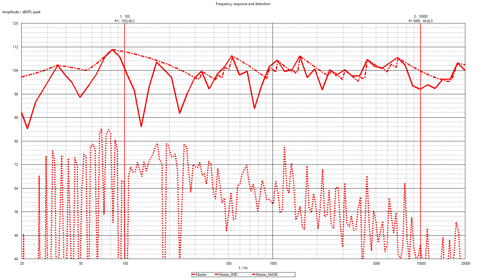

    Dank ostwestfälischem Dickschädel hat das Messen dann doch noch geklappt, so sieht die IMD aus:
    Anhang 72439
    Das ist bei 10 % TD, immer noch unkalibriert, aber blödsinnig laut, ich würde dabei nicht im Raum bleiben wollen. Die durchgezogene Kurve ist der Frequenzgang, die untere gestrichelte Kurve der "Verzerrungsfrequenzgang", die obere gestrichelte Linie die Maskierung. Letzteres bitte mit Vorsicht genießen, das ist nicht abgesichert, dass sich das Ohr so verhält. Aber auch davon ab, mit irgendwelchen Verzerrungen werde ich bei dem Lautspecher keine Probleme haben.

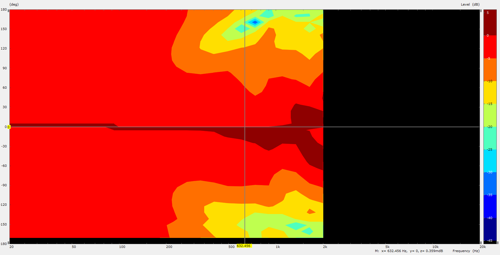

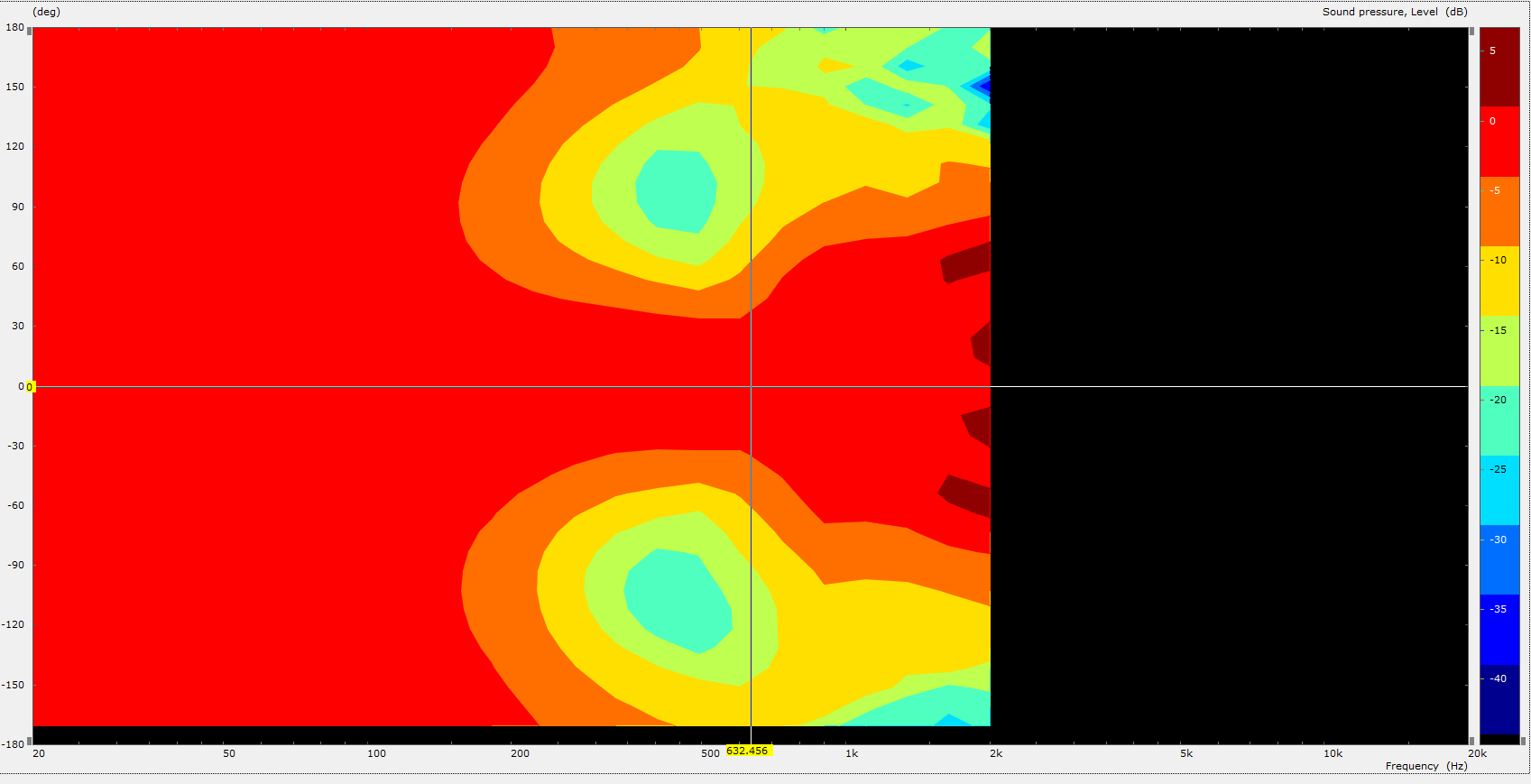

    und der Vollständigkeit halber, das vertikale (links) und horizontale (rechts) Richtdiagramm. Die kurze Seite ist bei der horizonalen Grafik unten. Bis auf diese leichte unvermeidliche Asymmetrie eigentlich nahezu perfekt, aber das war zu erwarten. Vertikal mit leichter Einschnürung durch D'Appolito, aber noch völlig unproblematisch.
    Anhang 72437Anhang 72438
