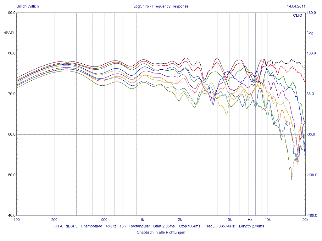

    Nabend,
    @Torsten: Der Einbruch kommt zum Teil durch den Koax-Aufbau, zum Teil von Phasenproblemen im Übernahmebereich. Das ist aber nicht so kritisch wie es aussieht, da sich das energetisch einigermaßen ausmittelt.
    Die Koax-Störungen und Phasenprobleme wandern ja winkelabhängig (also wenn man das kugelförmige Abstrahlen betrachtet). Die Störung kommt ja nicht vom Hochtöner selbst (vgl. Messungen auf der unendlichen Schallwand).
    Mit einer "etwas" anderen Schallwand wird man "da unten" nicht viel erreichen. Rudolf sprach davon, hauptsächlich den Einbruch bei 8kHZ auf Achse bekämpfen zu können.
    Die Schallwand müsste also um einiges größer werden, was dann das Abstrahlverhalten des Hochtöners und den Einfluß auf den Tieftöner komplett ändern würde und eine Neuabstimmung zur Folge hätte.
    Eine andere Möglichkeit wäre eine komplexere Weiche, aber im Hörtest wurde halt die 6dB-Weiche bevorzugt ;)
    Bei der Messung auf der letzen Seite (-45Grad) ist das mit dem Ausmitteln bei 3-5 khz nicht wirklich zu sehen. Man könnte nochmal probieren den Kondensator auf 1,5 uF festzulegen, und bei 7khz nen kleinen Saugkreis einzubauen. Hier mittelt sich das zwar tatsächlich aus, aber je nach Abhörsituation (Nah,Fern, Wandnah) ist es zumindest nen Versuch wert.
    Den könnte man auch schaltbar machen.
    Bei den Bauteilen der High-End-Variante kämen natürlich nur induktivitätsarme Spulen, kapazitätsarme Kondensatoren und Vorwiderstände mit geringem Innenwiderstand in frage :D
  • 14.04.2011, 08:32
    Du musst meine Posts schon sorgfältig lesen :p
    Hier ist der messtechnische Beweis:
    http://www.diy-hifi-forum.eu/forum/p...pictureid=4310
    Quick&dirty kugelförmig in alle Richtungen vertikal UND horizontal gleichzeitig verschoben (je zwischen 10° und 80°).
    IMHO ein weitere Beleg dafür, dass das Konzept VOLL aufgeht. Einen so ausgeglichen Schlauch bekommst du mit einem Waveguide-Lösung nicht hin ;)
    Aber ich gebe dir in sofern recht, das dem Frequenzgang der ersten Wellenfront eine besondere Bedeutung zukommt. Hier stört mich aber nicht so sehr der Einbruch, sondern eher die Überhöhung, die sich zwischen 10° und 20° (meist Abhörwinkel) bei 6kHz bildet.
    Da würde auch mein optionaler Tuning-Versuch ansetzten.
    Im Endeffekt ist die 6dB-Variante aber der linearen Variante im Hörtest vorgezogen worden. Das Diagramm oben zeigt, dass die Jungs nicht so falsch gelegen haben können ;)
    Die kleineren Welligkeiten im Abhörwinkel kann man dann einfach als "Charakter" bezeichnen :dance:
