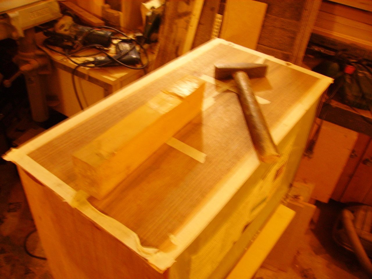

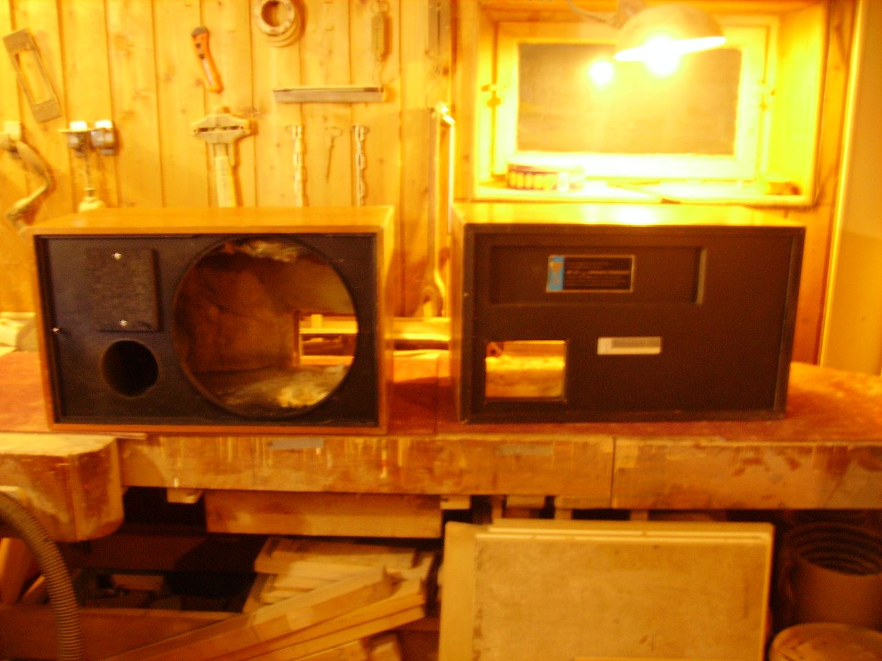

    Noch ein kleiner Nachtrag vom Scheunenfund zum Mauerblümchen.
    http://www.diy-hifi-forum.eu/forum/p...ictureid=14461

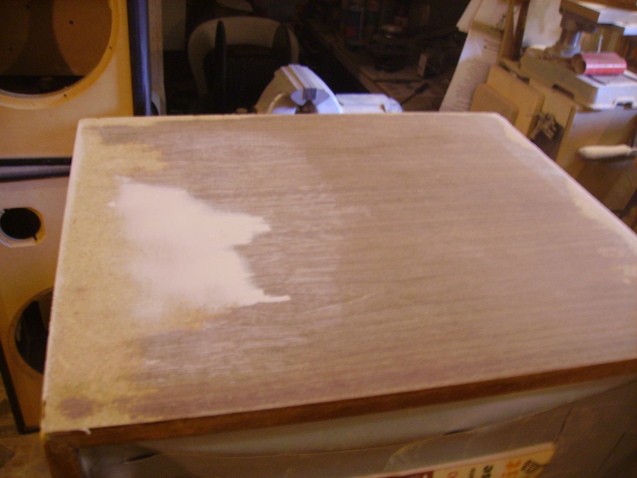

    So wurden mir die Gehäuse hinterlassen.
    http://www.diy-hifi-forum.eu/forum/p...ictureid=14464

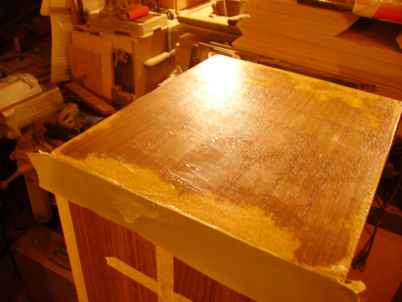

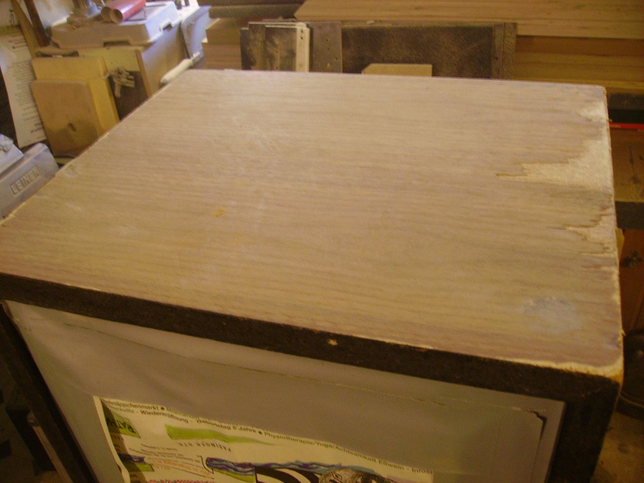

    Erstmal glatt geschliffen und geschaut was übrigbleibt.
    http://www.diy-hifi-forum.eu/forum/p...ictureid=14465
    dann verspachtelt.
    http://www.diy-hifi-forum.eu/forum/p...ictureid=14466

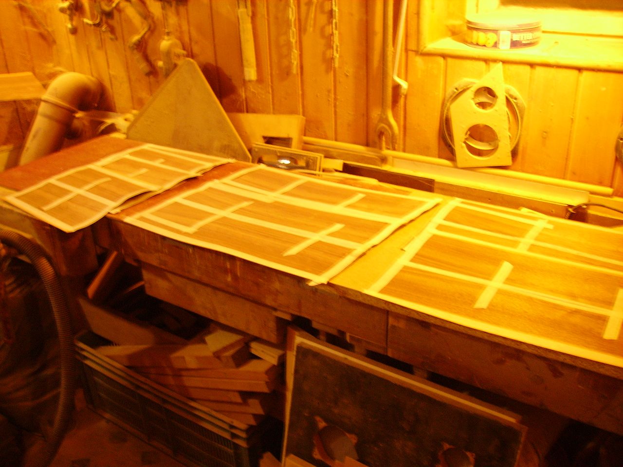

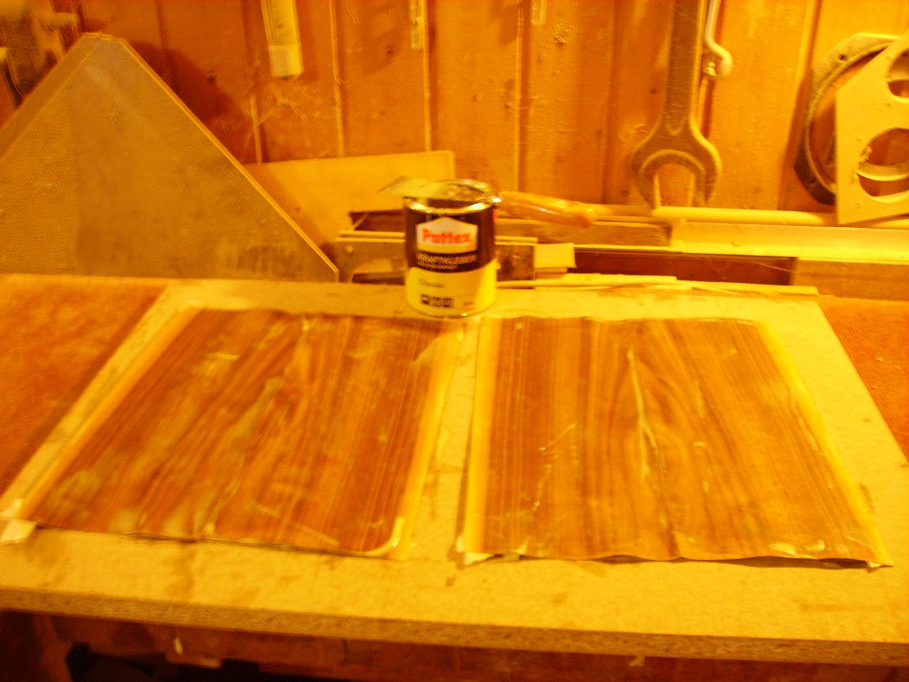

    da muss neues Furnier d'rauf
    http://www.diy-hifi-forum.eu/forum/p...ictureid=14469
    hab' mich für die Kraftkleber Methode entschieden
    http://www.diy-hifi-forum.eu/forum/p...ictureid=14470

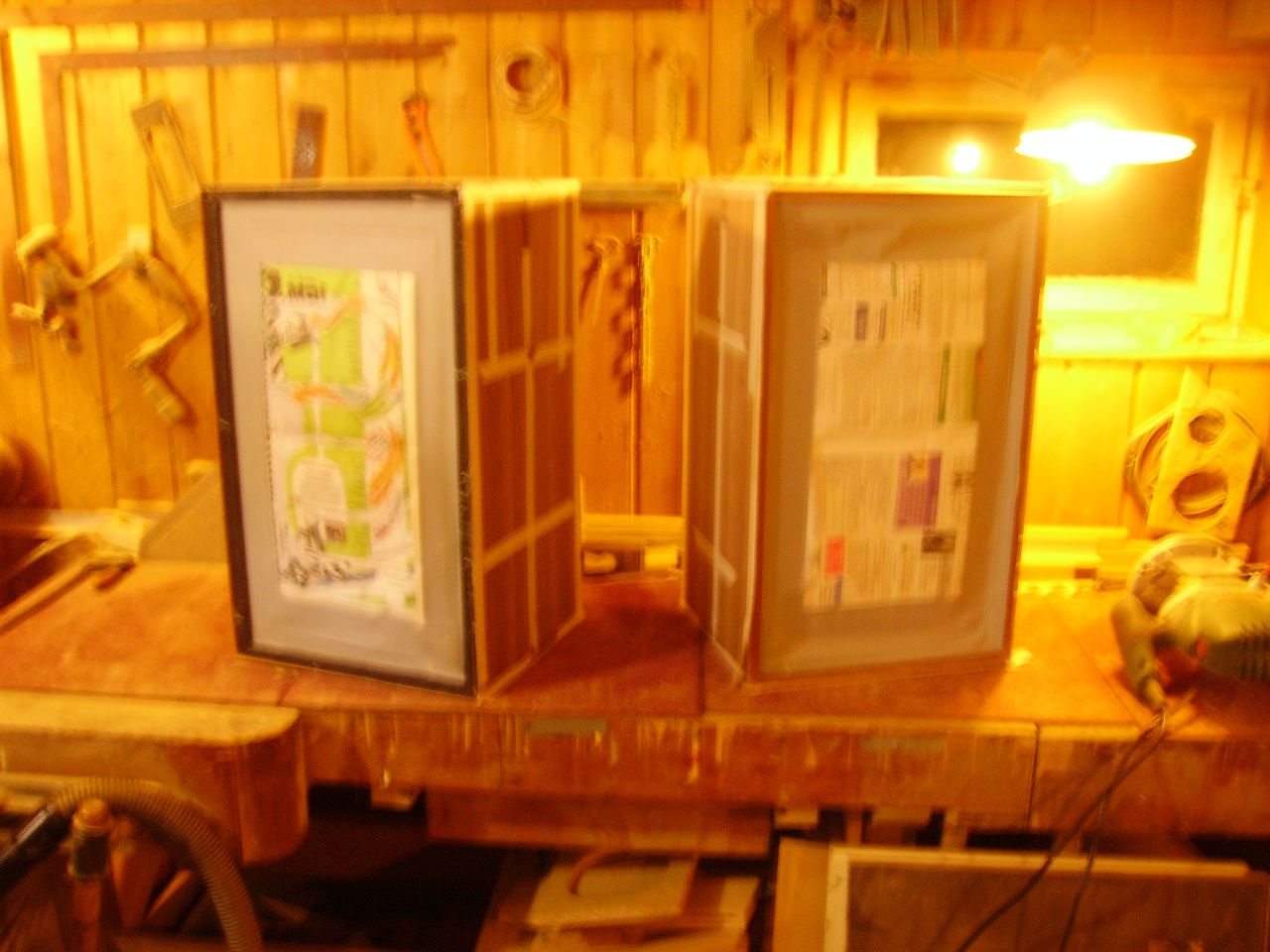

    Eine sogenannte Holzhammer Behandlung
    http://www.diy-hifi-forum.eu/forum/p...ictureid=14467
    Wichtig dabei ist, das die Kanten absolut bündig sind, sonst besitzt das Furnier dort keine Haftung und reisst wieder aus.
    Das gefügte Furnier muss auch möglichst sauber an einander gestossen sein, sonst quillt dort der Pattex durch.
    Die Kanten hatte ich sorgfältig nochmals mit Furnierklebeband "gesichert", sind aber trotzdem eingerissen. In Längsrichtung des Strukturverlauf's.
    Quer zum Furnier ließ sich das recht dünne Holz (0,4 mm) mit einem Messer ganz gut schneiden. Zum Pattexfurnieren kann ich in Zukunft nur dickere Stärken empfehlen. Wegen mehr "Schleiffutter".
    http://www.diy-hifi-forum.eu/forum/p...ictureid=14472
    Geschliffen wurde dann mit 80-er, 120-er und 180-er Körnung.
    Dann einmal gewässert und mit 240-er nachgeschliffen. Einmal mit Leinölfirnis gesättigt und auspoliert.
    Danach war noch eine Nachbehandlung nötig, da an den Fugen der Kleber sich durchgesaugt hatte.
    Dann nochmal mit 240-er feingeschliffen, nochmal eingeölt und von Hand mit Leinentuch auspoliert.
    Danach die Front und Rückwand nachgeschwärzt.
    Die Front wurde dabei mit Spraydose sanft überlackiert, die Rückwand nur mit Lasur mittels eines Lappens ausgestrichen.
    Zumindest haben sie jetzt eine Kratzer freie Öberfläche im "Used Look".

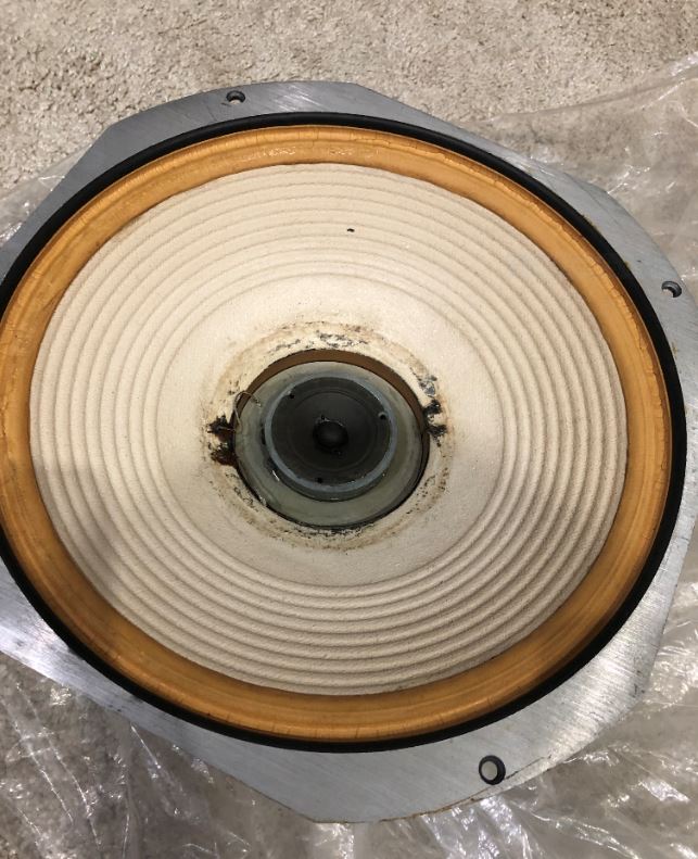

    Hallo Ollie!Vielen Dank für die ausführliche Geschichte über die Wiederherstellung von jbl le14c-Lautsprechern.Ich habe die gleichen Sprecher und möchte sie auch wiederbeleben.Daher haben sich viele Fragen angesammelt, ich hoffe, Sie helfen mir.Einer der Hochtöner funktioniert nicht, ich habe die Schutzabdeckung entfernt, aber ich kann den Hochtöner selbst nicht entfernen.Ist es geklebt oder hält es sein Magnetfeld so?Ich schreibe durch einen Übersetzer, also entschuldige mich, wenn etwas nicht glatt ist.))
    Regards Andrey
  • 17.01.2021, 09:45
    hoschibill
    Hallo Andrey :)
    Der Hochtöner ist nicht geklebt, sitzt aber recht fest auf zwei Zentrierstiften. Aufgrund des Alters der Chassis ist es auch möglich, dass Korrosion den Hochtöner festhält. Mittels vorsichtigem hebeln sollte sich der Hochtöner lösen lassen.
    Gruß Olli

    [QUOTE = hoschibill; 296154] Здравствуйте Андрей Твитер :)
    не приклеен, но довольно прочно сидит на двух центрирующих штифтттифт Из-за шасси автомобиля также возможно, что коррозия может удерживать твитер на месте. Громкоговоритель должен быть ослаблен, если его осторожно повернуть.
    Привет, Олли [/ QUOTE]
    [COLOR = rgba (0, 0, 0, 0.87)] Привет Олли !!! Спасибо за ответы. Я пробовал тянуть, но страшно, рука может сломаться и повредить диффузор динамика. Значит, остается только на шортах? Не приклеен? А если из шприца с ацетоном, как вы думаете?

    hoschibill
    Hallo Andrej,
    Nutz' bitte Deinen Übersetzer. Wir werden das schon verstehen, Und wenn nicht, fragen wir nach ;).
    Aceton wird Dir dabei nicht helfen, da es keinen Klebstoff gibt, der gelöst werden muss. Du kannst versuchen, mit einem Schraubendrehergriff seitlich gegen den Hochtöner zu klopfen, Vibration kann helfen, die Korrosion der Zentrierstifte zu lösen.
    Gruß Olli
  • 17.01.2021, 11:03
    Jumbo
    Ich habe es bereits versucht, einen Holzstab genommen und mit einem Hammer geklopft, bis es funktioniert.Er wärmte sich auf keinen Fall mit einem Haartrockner auf.:(
  • 17.01.2021, 11:12
    hoschibill
    Du kannst versuchen, einen Schlitz Schraubendreher am Ende zu biegen und die Klinge anzuschleifen, so dass Du ihn dann zwischen Polplatte und Hochtöner klopfen kannst. Natürlich vorsichtig.
  • 17.01.2021, 11:29
    Jumbo
  • 17.01.2021, 11:34
    hoschibill
    Das hast Du eben schon mal gepostet. Bedeutet das, dass Du den Hochtöner abbekommen hast?
  • 17.01.2021, 11:49
    Jumbo
    Anhang 58428 :)Ich habe den Birkenstock zerbrochen, aber der Hochtöner hat sich nicht einmal bewegt.[COLOR = rgba (0, 0, 0, 0.87)] volume_up content_copy общий ресурс [/ COLOR][COLOR = rgba (0, 0, 0, 0.87)] [/ COLOR]
    Vielleicht ist er in einer Klippe, klingelt nicht.
