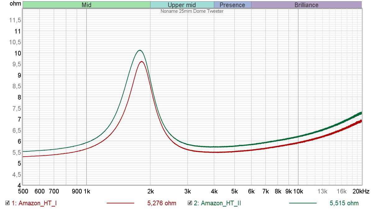

    Nun, ich habe zwei Stück von denen hier geschossen: https://www.amazon.de/dp/B08DG1NH75/
    Allerdings zusammen für 12€. Die Dinger gibt es unter diversen Namen. Impedanzmessung anbei.

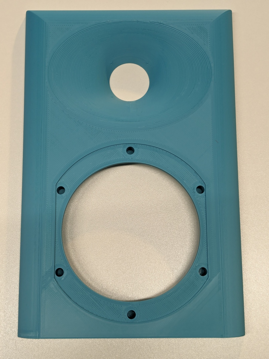

    Die erste Schallwand ist fertig. Leider habe ich dabei einen Bock geschossen, da der TMT keinen regelmäßigen Lochkreis hat. Das hatte ich nicht bemerkt und ging aus der Zeichnung auch nicht hervor.
    Mehr in den nächsten Tagen.

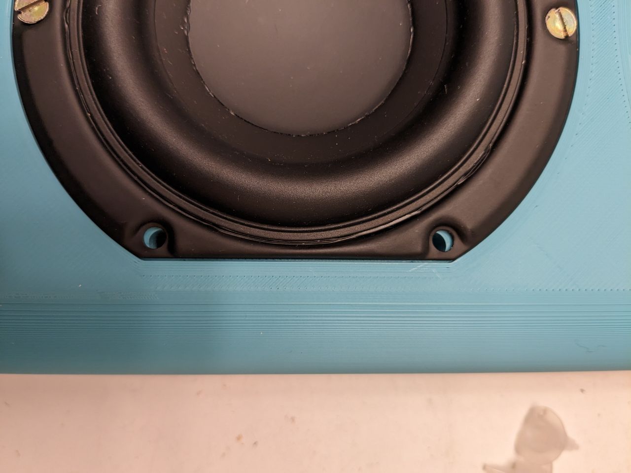

    Der aktuelle Stand mit Probesitzen der Chassis.
    Man sieht das Dilemma mit den Verschraubungen des TMT...
    Kleinigkeit! :)
    Bin auf Mesungen gespannt....
