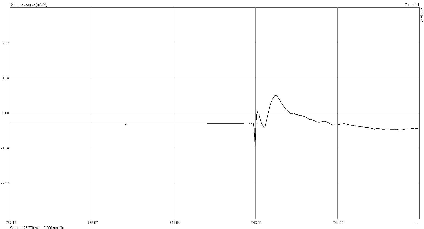

    ...haben die beiden jetzt also "nur" den Hochtonkondensator verkleinert...
    ...aber offenbar nur marginal, Du hattest wohl 0,47 und 0,56 parallel?
    @Thomas:
    Vielen großen Dank für Deine Arbeit, dat sieht mir jetzt auch klasse aus. Aber - Gretchenfrage - aus welcher Charge von Marko stammt Dein TMT? Scheint ja für die Weiche alles andere als unerheblich zu sein.
    @BertramXXL u. Gabrie:
    Vielen lieben Dank auch Euch für Eure "Ohren", evtl. habt Ihr heute abend ja 2,7mH Spulen am Start, so dass Ihr die "Endweiche" ohne die Spulen-Reihenschaltung hören könnt.
    Welche parallelen Kondensatoren hattet Ihr denn im HT-Zweig?

    Das wundet mich auch. Die zweite Messung zeigt einen deutlichen Buckel im Mittelton, gefolgt von einem ebenso deutlichem Dip, wohlgemerkt in der 1/3 Oktave-Glättung, bei relativ grober Skalierung, und zwar dort, wo unser Ohr extrem empfindlich ist für Klangverfärbungen. Andererseits gesteht man einem "besseren" Kondensator, der max 0,5 dB (wäre schon viel) bei 20 Khz Abweichung erzeugt eine Klangverbesserung zu. Oder war das gar nur eine Frage die gestellt wurde ?;)
    Eins ist jedenfalls sicher: Hätte ich so empfindliche Ohren, das ich 0,5 dB bei 20 kHz bemerken würde, wäre ich bei der Abstimmung die die mittlere Messung zeigt, sicher nach 3 Sekunden schreiend aus dem Raum gelaufen.
    Wir klären das gerade. Er scheint aber ein "falsches" Chassis zu haben. Von daher sind die Weichenvorschläge mit Vorsicht zu genießen.
    Wir werden aber in Zusammenarbeit und Absprache mit Marko eine Lösung finden, um die richtige Weichenfunktion für das Rundum-Sorglos-Kit zu garantieren.

    zu den abweichenden Schwingspuleninduktivitäten werden wir eine Lösung finden. Wir arbeiten da hinter den Kulissen schon fieberhaft an einer Lösung.
    Im Zweifel würde ich mit Messtechnik auch nach Hamm kommen und mit meinem Bruder und vielleicht noch ein, zwei Helfern die Chassis selektieren und in die entsprechenden Chargen einteilen.
    Das kostet uns maximal einen Nachmittag und wir hätten absolute Gewissheit. Wir haben schon so viel Zeit in das Projekt gesteckt, da soll es daran nicht scheitern.
    Weichenvorschläge sind ja für beide Versionen vorhanden. Man müsste also keine Chassis aussortieren.
    Alles wird gut :)
    Zu der Qualität der Weichenbauteile: Im Sinne des Aufhängers (Billich-Willich) sollten wir das realistisch bleiben und die Verhältnismässigkeit im Auge behalten.
    Meiner Erfahrung nach sind die Klangunterschiede bei Weichenbauteilen vernachlässigbar bis nicht vorhanden.
    Jedem ist natürlich frei gestellt, eigene Versuche zu machen. Gerade die Minimalweiche und der "kleine" Hochtonkondensator bieten sich dafür an.
    Ich will Klangunterschiede nicht komplett ausschließen, aber gerade da wir bei diesem Projekt extrem an der Preisschraube drehen, sollte im Rundum-Sorglos-Paket die Lösung enthalten sein, die den besten Kompromiß aus Preis und Klang darstellt. Und das sind ganz sicher keine High-End-Bauteile ;)

    Thomas hat meines Wissens ein Chassis VOR der Palettenlieferung, also aus dem alten Bestand von Marko bekommen. Das sollte auch chronologisch in dem Thread nachvollziehbar sein, wenn ich mich nicht irre.
    Die Chassis sind übrigens nicht zu unterscheiden, weder optisch noch per Aufdruck. Zum Glück sind TSP und Frequenzverlauf identisch.
    Ein letztes Statement zur Weichenqualität: Ich denke, man sollte andere Meinungen in dem Thema durchaus respektieren. Jeder hört und empfindet anders. Und selbst wenn man sich die Unterschiede einbildet, kann das ein befriedigendes Gefühl sein ;)
    Aus technischer Sicht sind Unterschiede praktisch nicht möglich. Kondensatoren klirren nicht und die Verlustfaktoren sind so gering, dass sie auf die Amplitude praktisch keinen Einfluß haben (zumindest wenn man MKPs untereinander vergleicht).
    Alles weitere muss jeder für sich ausmachen. Ich würde mir da nicht anmaßen, ein absolutes Urteil für alle HiFi-Fans zu fällen.
    Ich persönlich halte die Unterschiede für irrelevant, vor allem in Bezug auf den Kosten-Nutzen-Faktor bei diesem Projekt...

    wenn die Schwingspulen-Induktivitäten der jew. Kenford-Chargen so unterschiedlich sind - lässt sich das nicht mittels einer ganz simplen ohmschen Messung eben der Schwingspulen verifizieren?
    (...oder habt Ihr das etwa auch schon gecheckt :rolleyes:)
    //edit: Die Schwingspulen-Induktivität selber kann man natürlich auch messen, nur ist die Wahrscheinlichkeit, eines vorhandenen Spulenmessgerätes kleiner als die eines simplen Multimeters (denke dabei auch an Marko).

    das ginge nur, wenn sie sich im ohmschen Widerstand unterscheiden.
    Ohmscher Widerstand = Gleichstromwiderstand. So messen "normale" Multimeter, und was man bekommt ist nur der ohmsche Anteil.
    Impedanz = Wechselstromwiderstand. Wenn du den messen möchtest, musst du das mit einer Wechselpannung (oder Strom...) tun. Das können "normale" Multimeter nicht, aber selbst mit einem LCR-Meter (damit kann man Spulen (Induktivität, L), Kondensatoren (Kapazität, C) und Widerstände (R...) durchmessen, geht das nicht unbedingt, weil die nur bei einer Frequenz messen.
    Man könnte die Membran fixieren = reindrücken, und misst dann nicht die Impedanz, sondern die Induktivität der Schwingspule. Dazu sollte sie sich aber nicht bewegen, weil da sonst bei jedem Messgerät was anderes rauskommt (je nach Messfrequenz).
    Geht schnell, die Geräte sind klein...

    Ich gehe halt davon aus, dass die offenbar recht erheblich voneinander abweichenden Schwingspulen sich auch durch ihr abweichendes "Kupferverhalten" auszeichnen. Und dieses wäre in der Tat rein ohmsch zu messen.

    Jo, grundsätzlich ist der Gedanke richtig. Es könnte aber auch sein, das man den Kupferquerschnitt angepasst hat, damit man wieder einen 8 Ohm LS hat, was die Unterschiede gering machen kann.
