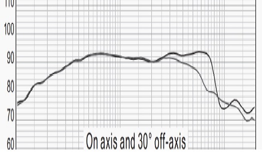

    Ich gehe eher davon aus, dass der enorme Schwingspulenüberhang ausgeglichen wird. Auch wird bei dieser enormen Hubfähigkeit der Luftspalt vermutlich nicht besonders eng sein.
    Aber ja, das Teil wäre interessant in einer kompakten 2-Wege-Kombi mit Horntreiber und Verstärker mit Drehstromanschluss. Dann könnte man den auch ausfahren :D
    Den Störungen oberhalb von 600 hz traue ich nicht so recht, ich vermute die sind gravierender als es diese Skalierung aussehen lässt.
    Bei dem möglichen Hub wären mir auch die Dopplerverzerrungen oberhalb von vielleicht 500 Hz zu heftig.

    PS: Wenn man die TSP des Faital im Zusammenhang betrachtet könnte bei ausreichend Tiefgang der Wirkungsgrad tatsächlich ziemlich niedrig ausfallen oder er reicht dann nicht besonders tief. Könnte sogar sein, dass ventiliert keine gute Idee ist. Ich klopp in mal in den Simulator.

    Den 12RS430 hatte ich mal in WinISD gehackt. In BR wäre der in 100 Litern @ so 30 Hz gut aufgehoben. Zur vollen Ausnutzung von Xmax bräuchte es knapp 300 Watt. Das finde ich jetzt nicht utopisch, einen Amp mit Drehstromanschluss bräuchte es jedenfalls nicht.
    Meine Subwoofer im Wohnzimmer haben auch knapp 100 Liter netto, und davon stehen da vier. Das wäre halt 'ne recht propere Standbox. Der Treiber käme für mich auch allerdings eher als Tieftöner für einen 3-Weger in Frage, nicht für was Zweiwegiges.
    Beim 10RS430 käme man für BR wohl nicht ohne PM aus, ein resultierender Port wäre zu lang: Wenn WinISD Standard-QB3 ausspucken soll, kommen da knapp 30 Liter @ so 40 Hz raus.
    Ich finde den 12''er da gelungener.
