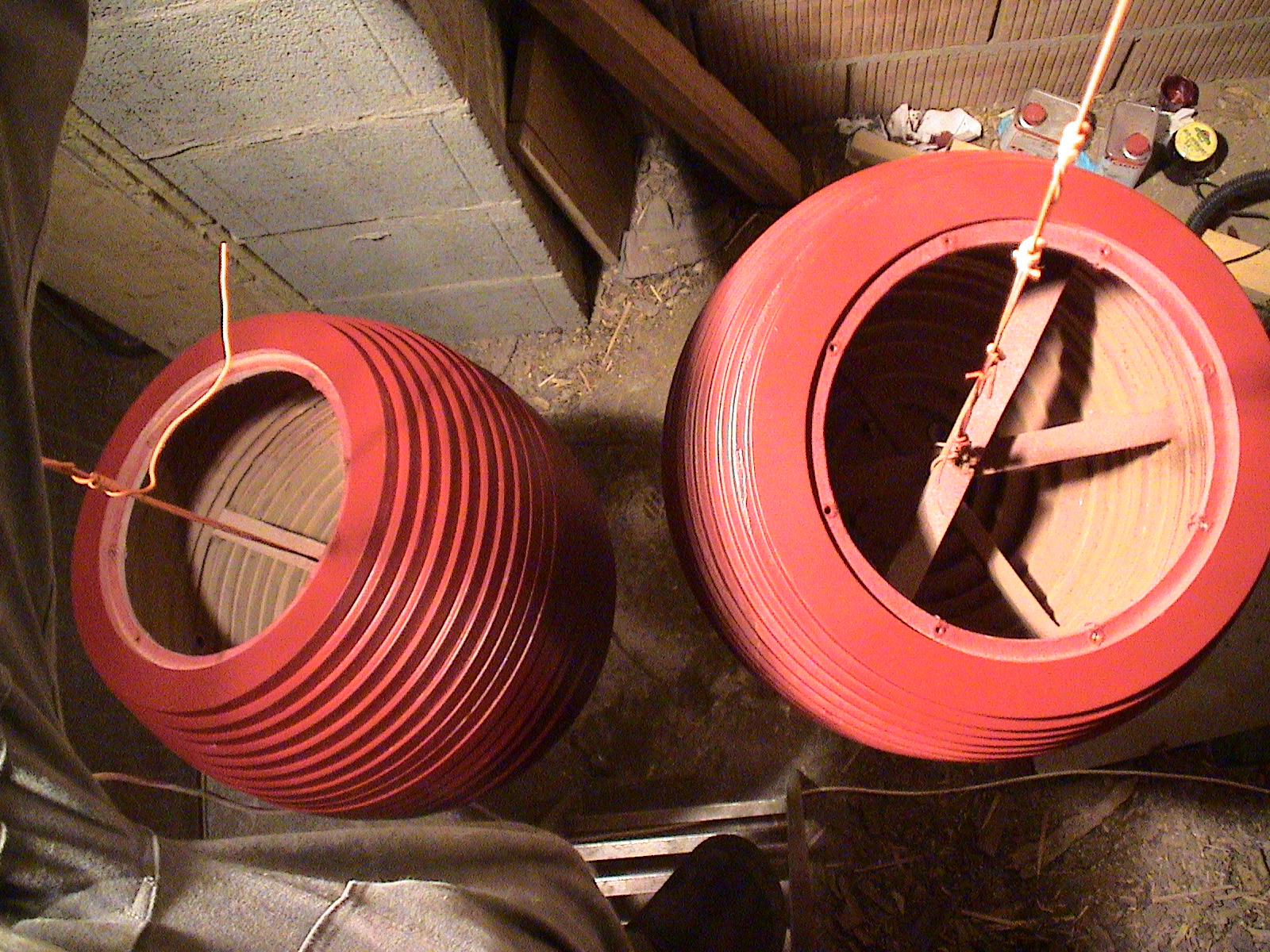

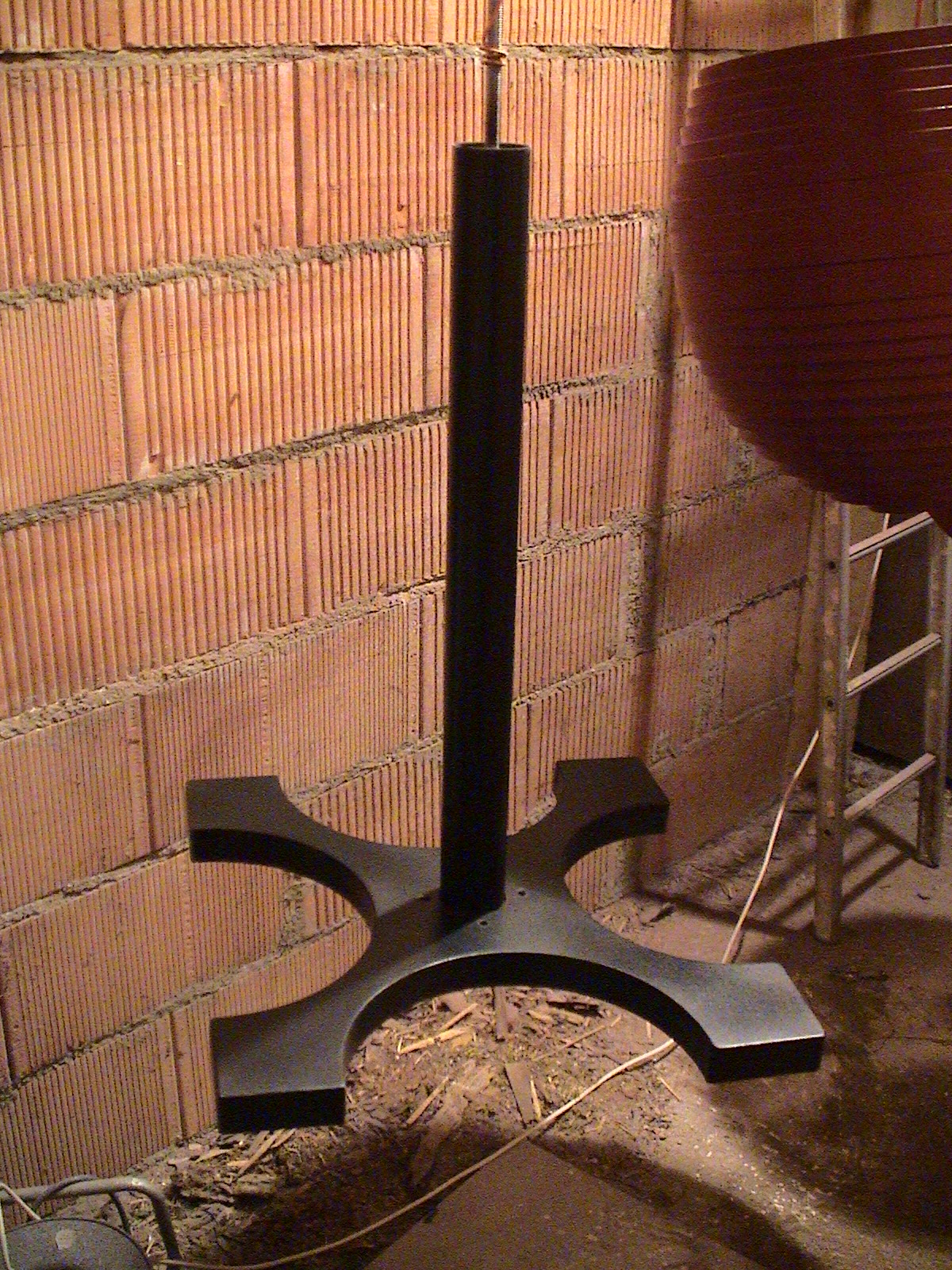

  • 26.08.2012, 12:14
    Feldweg
    Soo, es ging weiter. langsam wie gewohnt :D
    http://www.diy-hifi-forum.eu/forum/p...pictureid=9269
    http://www.diy-hifi-forum.eu/forum/p...pictureid=9270
    http://www.diy-hifi-forum.eu/forum/p...pictureid=9271
    auf den bildern zu sehen sind die standboxen. oben und unten sind bretter geschichtet für die grossen phasen. oben die dickere und unten die schmalere. die rückkammer für den tmt mit dämmwolle. mt und ht wird direkt ins holz reingefräst da sie ja in der phase liegen.hab halt immer nur ab und zu mal einen halben tag weil ich immer sehr viel zutun hab. es ist halt "nur" ein hobby. näcchsten freitag nachmittag geht es auch wieder weiter. chassis einfräsen. seitenwand mit bass einsetzen. verkabeln und dann die phasen abschneiden. hoffe das klappt gut :D will es nun noch durchziehen bevor der herbst kommst und es kalt wird.
    gruss und schönen sonntag euch. ich musss lernen :o
    jonas
  • 26.08.2012, 12:33
    jones34
    Hoi Jonas
    Schicke Sache:ok:
    Der Bretterhaufen hat sich ja ganzschön gewandelt.
    Wie schneidest du eigentlich die großen Fasen?
    Und kommt beim TMT echt nur so olle Wolle rein?
    Kommt für den Bass auch noch Dämpfung, ist ja eine CB?
    Jetzt muss ich mich ja beeilen das ich noch vor dir fertig werd:rolleyes::D
    Johannes
  • 26.08.2012, 12:59
    Feldweg
    Hey Johannes,
    ja wobei der bretterhaufen nicht mal ansatzweise gereicht hat. musste noch ne ganze menge holz mehr zuschneiden. werden unglaublich schwer die teile. die phasen schneid ich entweder mit ner laubsäge oder der oberfräse ab, mit zwei führungsbrettern wie das hier öfter schon gemacht wurde.
    Also das ist keine wolle, sonofil halt :D was willst den noch drin haben?^^
    beim bass wollte ich eigentlich gar nichts dämmen, hab kein sonofil mehr. höchstens noch unmengen noppenschaum. aber bei der wellenlänge bringt doch weder noch etwas!? kann alles mit noppenschaum auskleben.
    ja nun musst spurten:D
    ach ich geh am dienstag ne andere wohnung anschauen. 200m von meiner jetzigen. mit einem zimmer mehr. mein büro ( oder doch heimkino:D)
    Jonas
