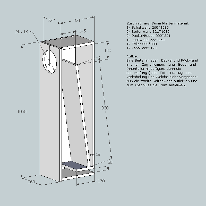

    hier ist der neue überarbeitetetete, größererere und richtigererere Bauplan. Ich finde, dass die Iso-Ansicht reicht und für Laien auch anschaulicher ist als 2 platte ansichten.
    http://www.diy-hifi-forum.eu/forum/p...pictureid=4139
    (der nun gelernt hat, dass Google SketchUp doch eher fürs 3D-Malen als fürs technisches Zeichnen ist)
    Hallo Onno,
    ist jedem klar das der TMT sich in der Mitte der Schallwand befindet? Höhenlage ist jetzt drinnen, aber Lage in der Breite...? Und wenns geht, evtl. "DIA" gegen "Ø" austauschen.

    Ich habe die Skizze im "echten" CAD mal nachgezeichnet. Entweder bin ich noch nicht richtig wach und sehe meinen Fehler nicht, oder die Abmessungen in der Sketchup Skizze passen tatsäclich bzgl. des Kanalteilers nicht (30mm <--> 19mm)
    Christian

    Wow, das Schaut ja Saugut aus !!Ohne MorgenKaffe und noch Ohne Brille auf, kann ich zu deiner Eigentlichen Frage Nix sagen ,aber da Fehlt noch der Abstand des Kenford von Oben/oder Unten ??!! Das würde sich in Schnitt A (3 D und Trotzdem Schnitte ....Mein Werkzeugmacherherz Klopft vor Freude im 3/4 tel Takt:))ganz Gut machen .

    Laut Christoph ist der Abstand Kanalteiler/Rückwand genau 19mm. Das sollte im Sketchup so stimmen.

    Das stimmt.
    Vielleicht hat das Programm das Maß aus den anderen Werten (Länge des Teilers, Abstand zum Deckel) "generiert". Die Länge des Teiler ist nämlich nicht auf den Millimeter genau per Pythagoras errechnet, sondern hat sich so Pi mal Daumen während der Optimierungsphase der TQWT ergeben.
    Nichtdestotrotz ist der Wert am Lineanfang (19 mm) wichtiger als die Länge des Teilers. Ob der Teiler 828 mm oder 831 mm ist schnurzpiepegal.
    Trotzdem danke an Christian für die 2D-Ansicht!

    Nur eine Kleinigkeit zur Optik habe ich anzumerken. Die Phase Plug-Spitze ist höher die Magnetrückseite des Mark Audio. Dieser sitzt auch etwas neben den Phase Plug (aus meiner Skizze ist die Position ersichtlich).

    Das ist sogar so einfach dass ich darüber nachdenke eine Tabelle für den Bauplan zu erstellen die die Maße für verschiedene Holzstärken angibt. (Habe die BW und meine Heimkinolautsprecher benutzt um mir parametrische CAD-Konstruktionen anzueignen. :D)
    Aber das ist ein anderes Thema.
    Ich würde mich freuen wenn du mir genauere Maße geben könntest, denn bis auf die groben äußeren Abmessungen (die ungefähr den Platzbedarf angeben) ist alles nach Augemaß geschätzt. Ich habe leider noch keine Treiber hier um selbst zu messen.
