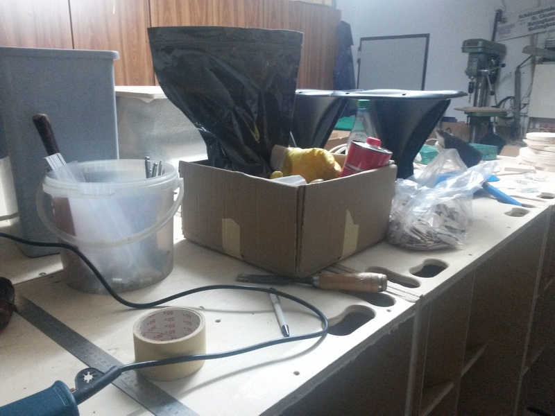

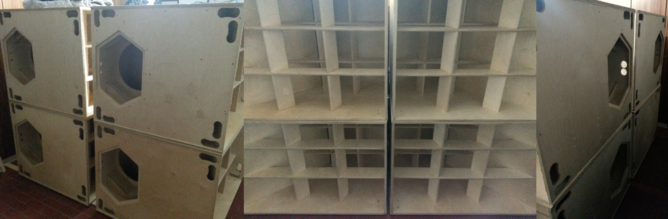

    Alle acht sind bis auf die Deckel komplett und die 12ND610 aus dem Prototypen befreit - nie wieder Einschlagmuttern :D:D
    http://www.diy-hifi-forum.eu/forum/p...ictureid=18805
  • 07.09.2014, 20:36
    EMP
    Sauber, das wird ja ne Armada :D
    Keine Einschlagmuttern mehr wegen der Arbeit?
  • 07.09.2014, 20:55
    dommii
    Da sich die blöden Fiecher beim Reinschrauben aus dem OSB rausgedrückt haben musste ich die Rückkammer öffnen, also damit kein Sägemehl an die Treiber kommt per Tauchsäge bis kurz vor durch und den Rest mit dem Stemmeisen.. :rolleyes:
  • 07.09.2014, 20:59
    EMP
    Achso. Willkommen im Club :prost:
    Ich hab sie aber wieder verwendet, dieses mal aber 2 Blechschrauben(3,5mm) zum Sichern verwendet. Bis jetzt(3mal ein/aus gebaut) ist alles glatt gelaufen.
  • 07.09.2014, 21:12
    dommii
    Ich nehme mittlerweile einfach die Einschraubmuffen mit Innensechskant und abschließendem Bund. :)

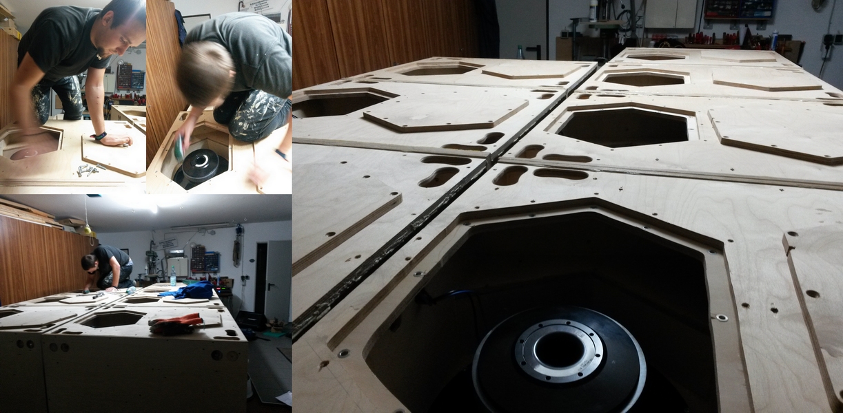

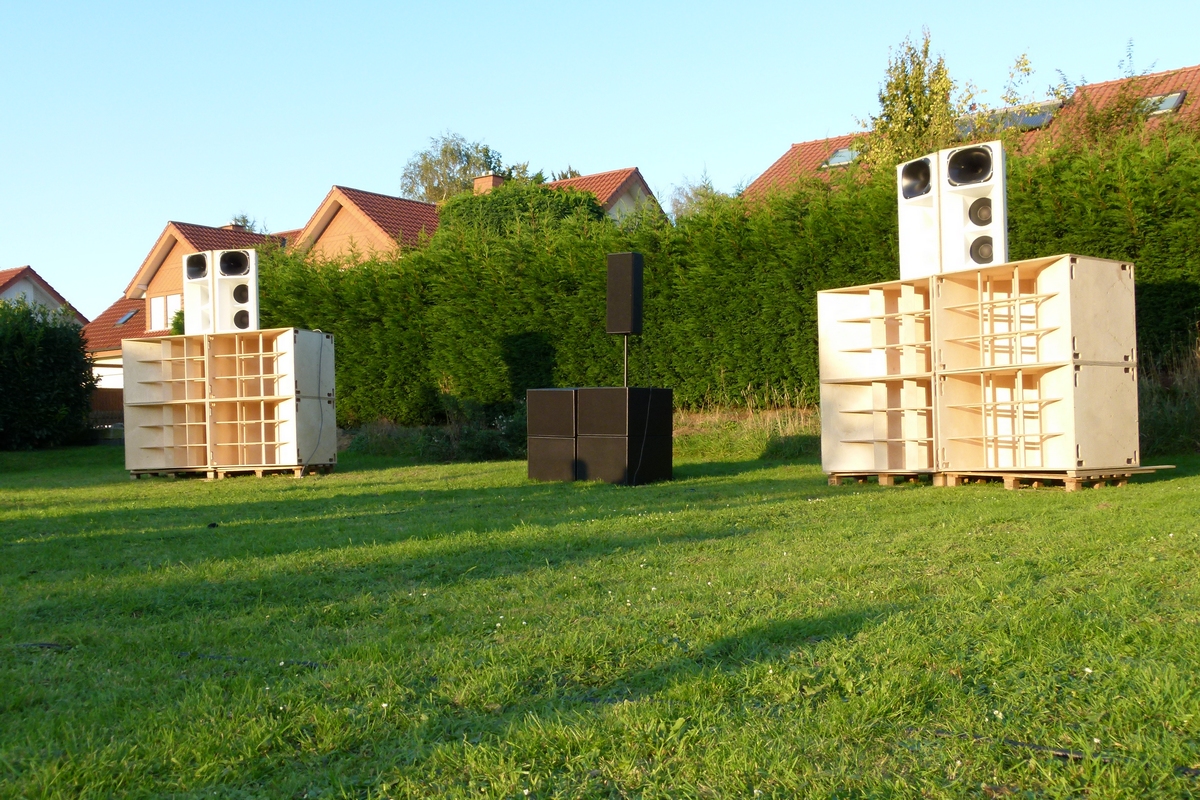

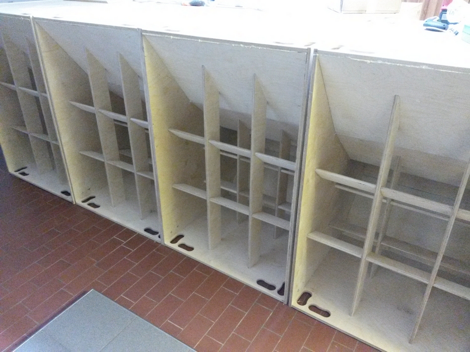

    Heute wurden die groben Holzarbeiten vollendet..
    http://www.diy-hifi-forum.eu/forum/p...ictureid=18815
    ..jetzt nur noch Muffen für die Serviceklappe einschrauben und die Kanten bündieren und abrunden, dann bin ich mit dem Haufen bis auf Füße anschrauben erstmal durch. :cool:
  • 09.09.2014, 21:06
    dommii
    Heute wurden die Treiber eingesetzt, die 15-35 sind fertig für Donnerstag :)
    http://www.diy-hifi-forum.eu/forum/p...ictureid=18839
    ..und mit der neuerworbenen Schrankwand kann man sich trotz nur kleiner Endstufe ordentlich massieren lassen :cool:
    http://www.diy-hifi-forum.eu/forum/p...ictureid=18840

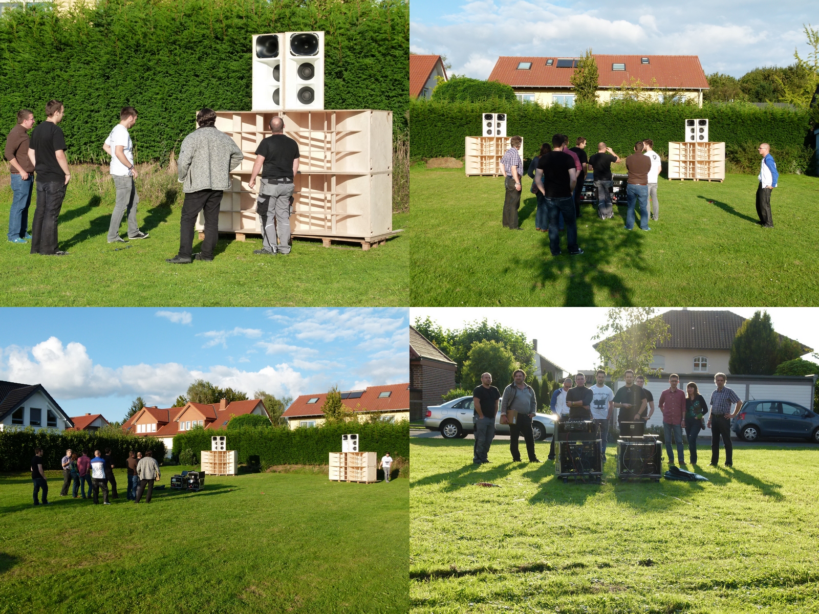

    Heute ging die große Einweihung los, und noch bevor die Regenschutzplanen weggeräumt waren wurde schon begrabbelt :D
    http://www.diy-hifi-forum.eu/forum/p...ictureid=18857
    Danach wurde andächtig den Klängen von Infected Mushroom, Jasper Forks, Yello, Tina Turner und vielen anderen gelauscht..
    http://www.diy-hifi-forum.eu/forum/p...ictureid=18858
    ..insgesamt also ein gelungener Start, inklusive Shootout gegen vier Limmerbässe und Doppelzehner-Top :)
    http://www.diy-hifi-forum.eu/forum/p...ictureid=18859

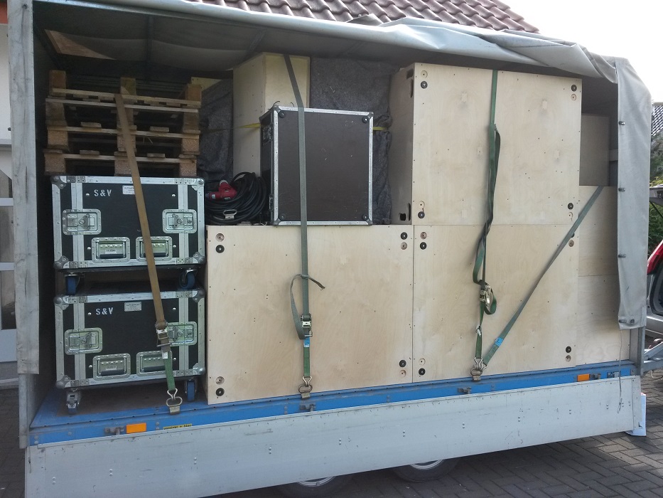

    Am Freitag ging es wie schon angedroht mit ganz schön viel Gepäck los:
    http://www.diy-hifi-forum.eu/forum/p...ictureid=19076
    Am Samstag war Jury angesagt, das kleinere Besteck wurde denn Sonntag aufgefahren. Leider waren wir dabei im Pegel eingeschränkt, aber es war trotzdem zu erahnen wozu das System im Stande ist. Vielleicht mag da ja noch wer seinen Höreindruck schildern? Auch würde ich mich freuen wenn die fleißig geknippsten Fotos noch irgendwo im Netz landen täten, ich habe nämlich Sonntag keine gemacht.. :prost:
    Nach dem Wochenende habe ich unter einmaligem Anpacken eines freundlichen Nachbarns den Hänger alleine entladen[*stolz sei*], dank angewandter Physik plus Sackkarre ging das eigentlich ganz gut. Heute ist neues Spielzeug angekommen, jetzt kommen die Finish-Arbeiten:
    http://www.diy-hifi-forum.eu/forum/p...ictureid=19077

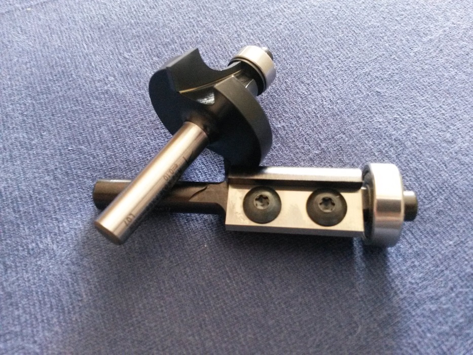

  • 17.09.2014, 16:03
    captain carot
    Wo ich gerade die Fräser seh, ich warte noch auf meine Oberfräse, sie sollte langsam mal kommen.:(
    Und ja, die 'Kleinen' samt ihrer Baumaßnahmen hinterlassen schon einen gewissen Eindruck.;)
  • 17.09.2014, 16:26
    dommii
    Danke danke! :) Was wird es für eine? Ich will ja die geliehene Festool nicht mehr missen. Allerdings war mir die Auflageplatte gerade an den Ecken mit den Griffen etwas kippelig, also hab ich fix was gebastelt:
    http://www.diy-hifi-forum.eu/forum/p...ictureid=19080
    Dank 64x32cm Auflagefläche mit ordentlich Steifigkeit geht das nun deutlich besser. :cool:
