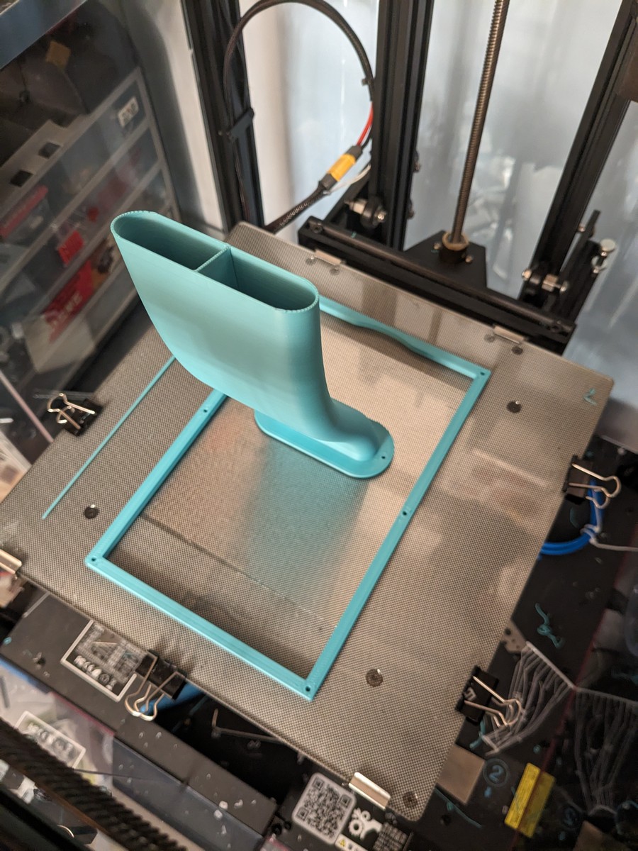

    Habe heute mal ein wenig weiter gemacht. Die Verstärkung der Rückwand sieht jetzt so aus:
    https://www.diy-hifi-forum.eu/forum/...1&d=1703963183
    Anhang 72861
    Ab das jetzt wirklich so schlau war wie gedacht, muss sich noch zeigen.
    Im Normalfall würde ich Rückwand und Seitenwände mit Alubutyl und Teppich belegen. Das hat sich bei mir so bewährt. Für das konkrete Projekt wäre es ideal wenn man nur mir gedruckten Teilen und einem geschlachteten IKEA Kissen auskommt, damit der Aufwand für den Nachbau minimiert wird. Ich bin skeptisch ob das aufgeht. Aber einen Versuch ist es wert...
    Bassreflexrohr und Füße für die Kiste sind in Arbeit. Ich werde die Kabel der Chassis nach unten herausführen. Die Weiche kommt nach draußen. Die Box ist so schon eigentlich zu klein.

    So schaut das aktuell aus:
    https://www.diy-hifi-forum.eu/forum/...7&d=1704020773
    https://www.diy-hifi-forum.eu/forum/...8&d=1704020773
    Anhang 72867Anhang 72868

    Du willst aber auch, dass die relativ dünnen Wände nicht "flattern" - das machst du mit den T- oder Kreuzstreben. Wenn du die Resonanzfrequenz der Wände runterziehen willst, dann nimm Alubutyl. Mit flexiblem Filament erreichst du das nicht.
    Zum BR-Rohr: du hast die Länge simuliert, jedoch kann das in der Realität meist wesentlich kürzer ausfallen. Die "ersimulierte" Länge wird nicht passen. Die Strebe im Rohr könnte was Strömungsgeräusche angeht problematisch werden. Wenn du das Rohr schon druckst, kannst du es bestenfalls auf beiden Seiten Trompetenförmig gestalten. Damit das Rohr nicht zu lang werden muss, würde ich es näher an einer Wand oder dem Deckel entlang laufen lassen. Das verlängert das Rohr virtuell und es kann damit nochmal wesentlich kürzer ausfallen. Vergiss auch nicht, dass ein großer Port viel Volumen verschlingt und dir für den TMT dann weniger übrig bleibt.
    Als Montagekleber habe ich bei meiner gedruckten Schallwand UHU Poly Max verwendet - der ist dauerelastisch. Auch bei der LYC hab ich die Streben "schwimmend" mit Poly Max verklebt. Das klappt wunderbar. Ich kenne deinen Kleber nicht, daher kann ich dazu nichts sagen.

    Die T-Stücke greife ich gerne auf, allerdings stört hier dann leider das BR Rohr, welches ich durch die obere Öffnung der Kiste führe. Das geht mit einer leichten Kurve nach hinten in die Kiste (und es muss leider ziemlich lang sein).
    Da Du das BR-Rohr druckst, hast Du da Optimierungspotential - falls Du Lust drauf hast.
    Ich verweise mal auf den Thead 'Investigating port resonance absorbers' im DIY Audio Forum hier. Strömungsgeräusche verhindern durch 'Trompetenform'. Wobei ich vermute, dass das bei der Portfläche und dem kleinen TMT eher ein untergeordnetes Thema sein wird.
    Außerdem hier im Forum die Ansätze die Port-Resonanz bei langen Ports durch eine gedämpfte Öffnung auf halber Länge zu unterdrücken: Zum Beispiel hier. Das könnte wirklich was bringen. Und da Du eh druckst....
    PS:
    Parallel gepostet....:prost:
  • 31.12.2023, 12:56
    NuSin
    Danke! Verstehe ich und Platz für Optimierungen ist in dem Projekt noch hinreichend vorhanden.
    Nun, ich habe da pauschal schon eine virtuelle Verlängerung angenommen. Wird aber vermutlich dennoch zu lang sein. Das macht aber nix, da ich in dem Rohr grob 700 Sollbruchstellen für eine mögliche Kürzung habe :D
    Diese Sorge teile ich. Ohne Strebe war es aber einfach nicht stabil genug. Mal schauen wie sich das auswirkt.
    Im richtig. Allerdings müsste das Rohr dann mehrteilig werden. Ich versuche zunächst mit dem einfachst möglichen Ansatz ran zu gehen. Wenn das nicht taugt, wird optimiert.

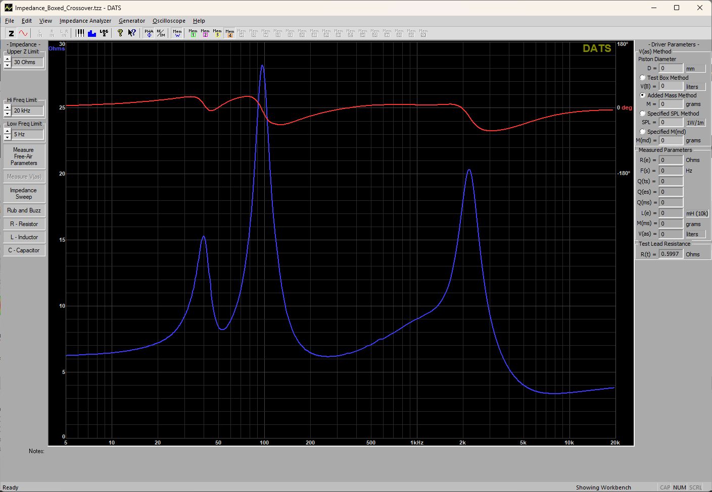

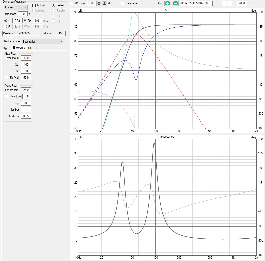

    Habe die Box jetzt mal unbedämpft einer Impedanzmessung unterzogen. Ich würde sagen die BR Abstimmung passt ziemlich gut. Ich habe das Rohr ~2cm kürzer gemacht als es die Simulation vorgeschlagen hatte.
    Man sieht noch etwas Gezappel was wohl Resonanzen sein könnten. Leider habe ich die Freiluftmessung vom TMT versehentlich gelöscht :rolleyes:.
    Akustische Messungen gibt es, wenn es draußen wieder leiser wird. Jetzt liegen die Prioritäten eher beim Jahreswechsel. In diesem Sinne: Guten Rutsch!

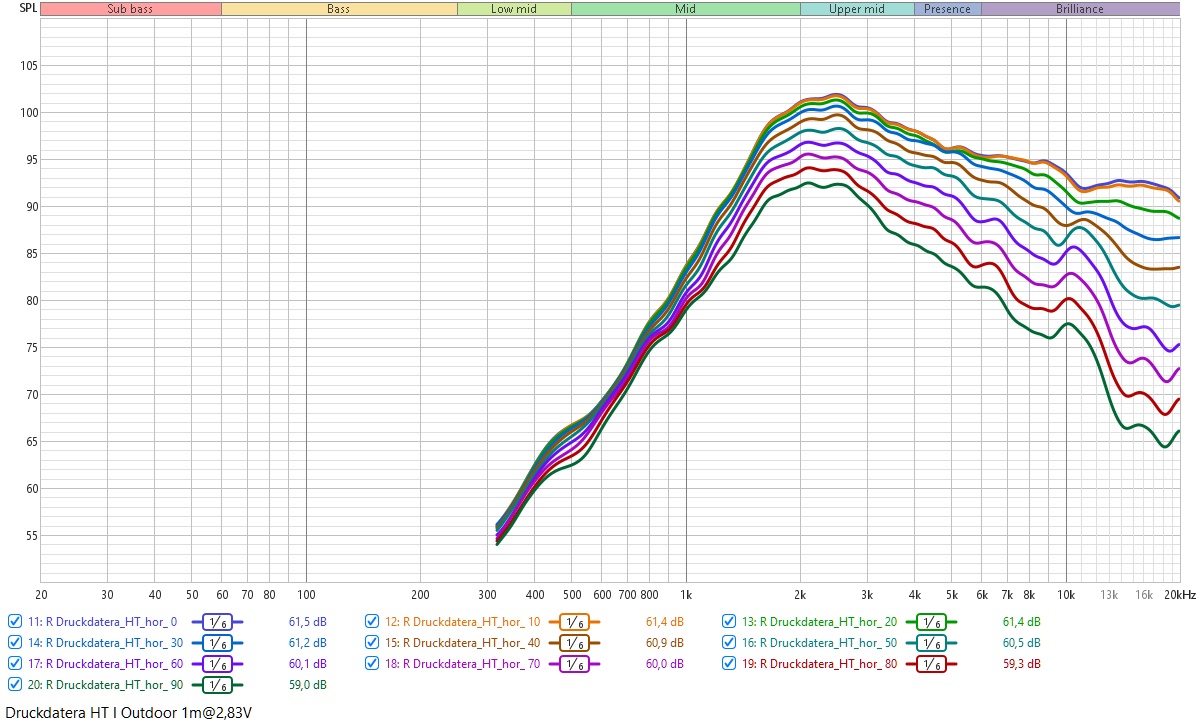

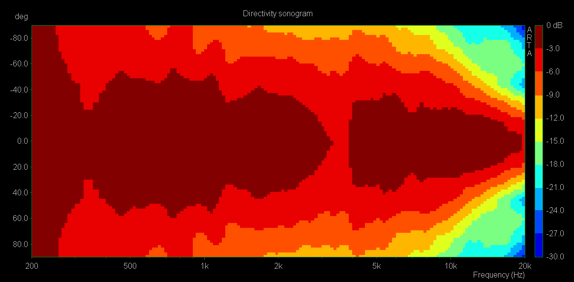

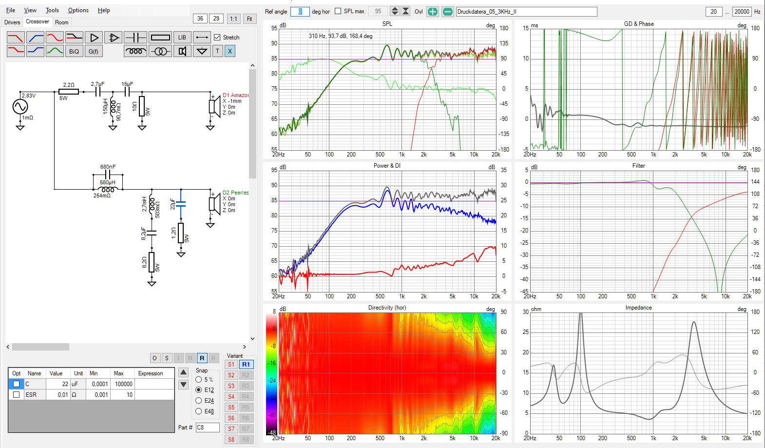

    Sooo, ich habe heute zur Belustigung der Nachbarn mal draußen gemessen.
    Messentfernung 1m und versucht auf 2,83V am Ausgang einzupegeln.
    Die letzte Messung hatte ich mir selbst ruiniert. Ich musste vom Laptop auf den Desktop wechseln. Das brachte nicht nur reichlich Verlängerungskabel mit sich, ich hatte auch vergessen Equalizer APO zu deaktivieren. Daher waren da einige Korrekturen im Frequenzgang drin.
    Das ist jetzt nicht mehr der Fall. Beim Hochtöner sieht man jetzt bei 4,5 bis 5kHz eine leichte Aufweitung und zwischen 10 und 12kHz eine ziemlich große Aufweitung. Bei 0°C Außentemperatur würde ich dem jetzt erstmal noch nicht zu viel Bedeutung beimessen. Der TMT sieht dafür jetzt deutlich besser aus. Allerdings ist der Frequenzgang für mich unter Winkeln noch nicht ganz plausibel, da die Bündelung noch immer verdammt früh einsetzt (für einen 4 Zöller). Der Drehpunkt lag dieses Mal aber definiiv auf der Schallwand.
    Auf Basis der Messungen und der ersten Weichenversion von Rouven habe ich daraus mal eine angepasste (und leicht vereinfachte) Weiche gestrickt. Ich glaube das würde ich dann mal real umsetzen und schauen ob das taugt.
    Bilder dazu:
    https://www.diy-hifi-forum.eu/forum/...5&d=1704643620
    https://www.diy-hifi-forum.eu/forum/...6&d=1704643620
    https://www.diy-hifi-forum.eu/forum/...7&d=1704643620
    Anhang 72945Anhang 72946Anhang 72947
  • 07.01.2024, 19:32
    NuSin
    Ich bin zwei Erkenntnisse weiter: Kalottenhochtöner mit Soft Dome reagieren wohl durch mitunter kräftigen Resonanzen im Arbeitsbereich, wenn sie zu kalt laufen. Das würde das Gezappel zwischen 10Khz und 12kHz erklären.
    Dann bräuchte ich mal Hilfe bei der Dimensionieren der Widerstände. VituixCAD hat ja das Tool "Power-Dissipation". Was für ein Signal soll ich denn da als Anregungssignal auswählen, damit etwas für Musik relevantes raus kommt?
    Ich würde die Widerstände gerne so klein wie sinnvoll möglich wählen. Kostet weniger und braucht weniger Platz. Der aktuelle Warenkorb an Weichenbauteilen liegt schon bei ~50€, obwohl ich Kernspulen nehme und im Hochtonzweig den großen Kondensator als Elko und nicht als Folie...

    Klar kann man da drüber messen. Wenn du aber evtl. den HT noch tauschen möchtest, wäre es vllt sinnvoller, erst dann Messungen anzustellen, wenn alles fix ist. Auch wenn der HT nicht schlecht läuft, würde ich ihn nicht einsetzen. Gründe habe ich ja schon genannt.
    Und: du hast immer noch Reflexionen in den Messungen, die nicht ausgefenstert sind. Damit zu simulieren ergibt auch relativ wenig Sinn.

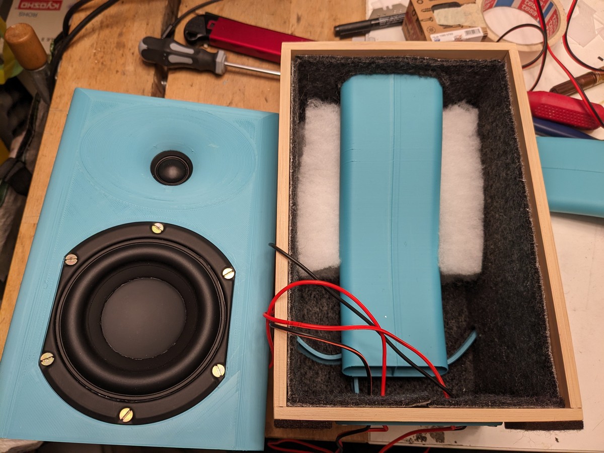

    Heute war forschen in Richtung BR Rohr angesagt.
    Ich habe zunächst ein Gehäuse etwas bedämpft. Dazu belege ich die Innenwände mit selbstklebender Teppichfliese und in der oberen Hälfte der Box gab es eine gefaltete Lage Sonofil.
    Im Impedanzgang des TMT sind jetzt außer der Reso des BR Rohrs selber keine "Pickel" mehr zu sehen. So weit so schön. Die Reso selbst ist auch minimal besser bedämpft.
    Daraufhin habe ich nun mal ein BR Rohr mittig gelocht und darum eine Lage geschlossenporigen Schaum mit einem Kabelbinder fixiert. Der Tipp fand sich auch hier im Forum. Das Ergebnis überzeugt allerdings nicht so wirklich. Die BR Abstimmung verschiebt sich deutlich nach oben und der Effekt ist breiter aber mit weit weniger Pegel. Die Reso um 650Hz wird abgeschwächt, dafür kommt aber eine neue bei ca. 450Hz dazu.
    Das ist also nicht die Lösung.
    Ich könnte jetzt an das BR Rohr einen IRR dran konstruieren. Dazu müsste ich es zweiteilig gestalten. Welchen Querschnitt sollte so ein IRR denn haben? Meine Idee wäre es den IRR unten mit einem Stöpsel zu verschließen, der eine Gummidichtung hat. Den Stöpsel könnte man dann zwecks Abstimmung im IRR Rohr verschieben. Das wird nur von den Abmessungen her etwas haarig, da ich im Gehäuse nach unten hin nicht mehr viel Luft habe.
    Abgesehen davon will ich jetzt auch erstmal zwei Boxen fertig machen und aktiv betreiben. Irgendwann muss man ja auch mal mit dem Hören anfangen. Und für die Nachbauer soll das Konzept ja auch nicht zu komplex werden.
    Anbei noch ein Bildchen.

  • 21.01.2024, 15:28
    Moin Sebastian,

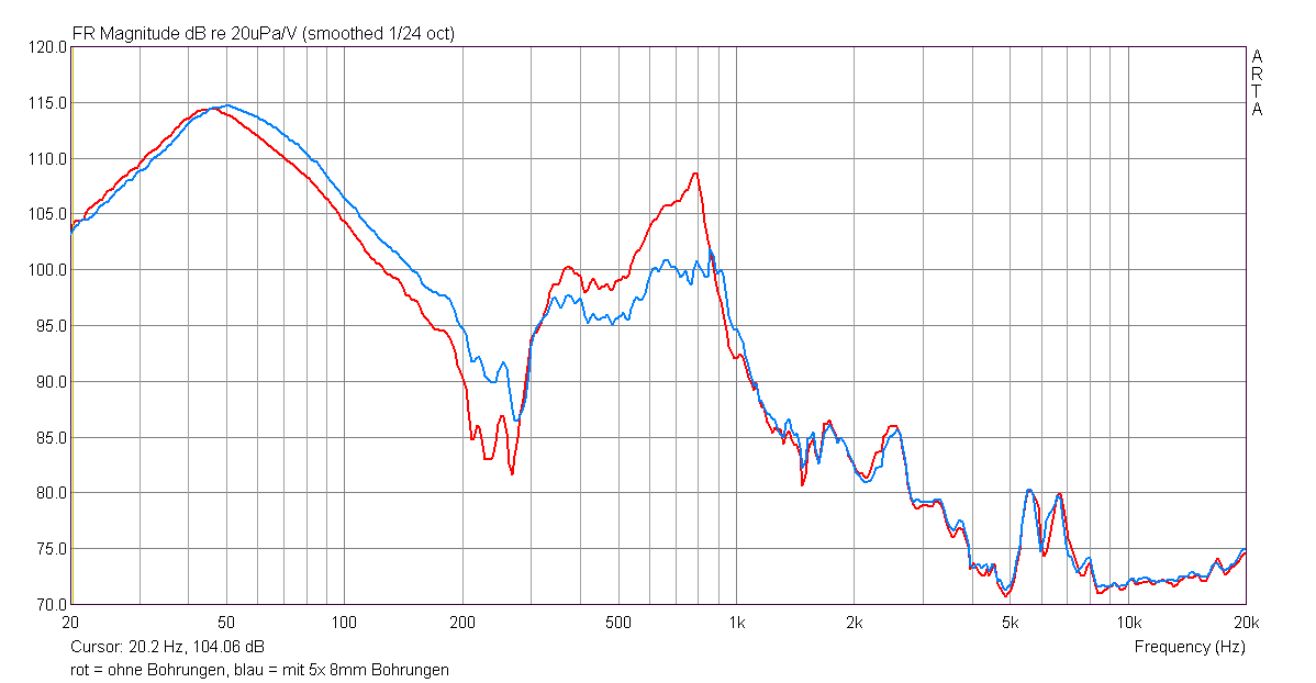

    mit dem Effekt von geschlossenporigem Schaum um die Bohrungen kenne ich mich nicht aus.
    Mittige Bohrungen am Port setzten leider die Tuningfrequenz hoch - hier gibts Lesestoff:
    https://www.hifi-selbstbau.de/index....sprecher/marko
    Habe ich selber schon gemacht - hat bei mir die Portreso um mehr als 9dB reduziert.
    Port Nahfeld unbehandelt vs mit Bohrungen:
    Anhang 73061
    Anhang 73062
    Das war damals ein HT DN75 mit 5x8mm Bohrungen.
    IRR innen im Port hat Ton-Feile Rainer, glaube ich, mal gemacht und außenliegend wars, glaube ich, Bizarre Manfred.
    Beiträge und Messungen dazu müßten in den Tiefen des Forums zu finden sein - scheint sehr gut zu funktionieren.
  • 21.01.2024, 17:24
    Hi Sebastian,
    Ich denke geschlossenporiger Schaum macht keinen Sinn an der Stelle. Ich vermute, dass Du so nur eine undefiniert große Undichtigkeit schaffst. Daher wundert es mich auch nicht, dass das erstmal nicht gut funktioniert hat.
    Da das BR-Rohr eh schon durchborht ist, könntest Du versuchen
    a) ein offenporiges Material anbringen (Basotect, Filz, etc,...), so dass dort eine Dämpfung stattfindet. Mit der Menge und Dicke des Dämpfungsmaterials könntest Du spielen.
    b) Um den gelochten Bereich herum eine 'Kammer' zu drucken und diese mit Dämpfungematerial zu füllen.
    Dämpfungsmaterial in der Nähe der Bohrungen war bei meinen Versuchen stets kontraproduktiv.
    Die besten Ergebnisse hatte ich mit dicht aneinander gesetzten Bohrungen mit möglichst viel Abstand (ca. >/= 5 cm) zu jeglichem Dämmmaterial.

    Sooo, nach langer Zeit ein Update. Irgendwie hatte ich schon ein schlechtes Gewissen.
    Nachdem ich neulich eine Sammlung an Weichenbauteilen günstig gebraucht geschossen hatte, wollte ich mal schauen ob ich daraus nicht eine Weiche stricken kann.
    Das ist fernab von ideal und ich denke ich werde Rouvens Vorschlag zum Vergleich auch noch aufbauen. Aber immerhin kommen jetzt Töne aus den beiden Bambuskisten und das besser als es die Simulation erwarten lassen würde.
    Die Weiche schaut jetzt so aus:
    Anhang 76977
    die Simulation dazu so:
    Anhang 76978

    Mein Topping MX-5 Class D Verstärker gibt die Lautsprecher nicht frei. Er geht in die Schutzschaltung. Vermutlich wegen dem Impedanzminimum, welches zwar bei ca. 3,2 Ohm liegt, dafür aber bei sehr hohen Frequenzen.
    Der gemessene Impedanzschrieb sieht so aus:
    Anhang 76979
    An einem alten Class-AB Verstärker laufen die Teile aber genausogut wie an einer 7€ Class-D "Briefmarke" aus Fernost.

  • 13.02.2025, 14:41
    Roul
    Ab 500 Hz aufwärts ist alles im Schnitt ca. 4dB lauter, als darunter. Das wird einem ausgewogenen Klang nicht entgegenkommen. Die Weiche ist zwar einfach, ich denke aber, dass hier mehr drin ist. Siehe auch die beiden Simulationen, die ich dazu mal angestellt habe. Ich würde mich aus Preisgründen wohl für die zweite Variante entscheiden oder sie zumindest mal aufbauen. Mit nach oben hin lauterem Pegel ist das aber aus meiner Sicht nichts - da verschenkst du Potenzial.
  • 13.02.2025, 15:33
    NuSin
    Danke für das Feedback.
    Ja, das verschenkt definitiv Potenzial aktuell. Aber die Teile waren vorhanden, daher hat der Aufbau nur etwas Zeit gekostet.
    Als Desktop-Lautsprecher fällt das aktuell nicht ins Gewicht, mit Wand im Rücken, Dachschräge darüber und Reflexionen von der Tischplatte, ist untenrum derzeit sehr viel Pegel vorhanden.
    Aber da sollten die Boxen nicht bleiben.
    Positiv anzumerken: Das Gehäuse verhält sich akustisch relativ tot
    Insbesondere die Rückwand macht keine Probleme diesbezüglich.
  • 13.02.2025, 15:56
    Roul
    Das ist in der Tat erfreulich. Da hatte ich ehrlich gesagt schon Bedenken. Aber wenns passt, dann passts ;)
    Und ja: mit der Tischplatte wird alles unter ca 250 Hz gut angehoben, sodass die "Fehlabstimmung" da nicht so sehr ins Gewicht fällt.
