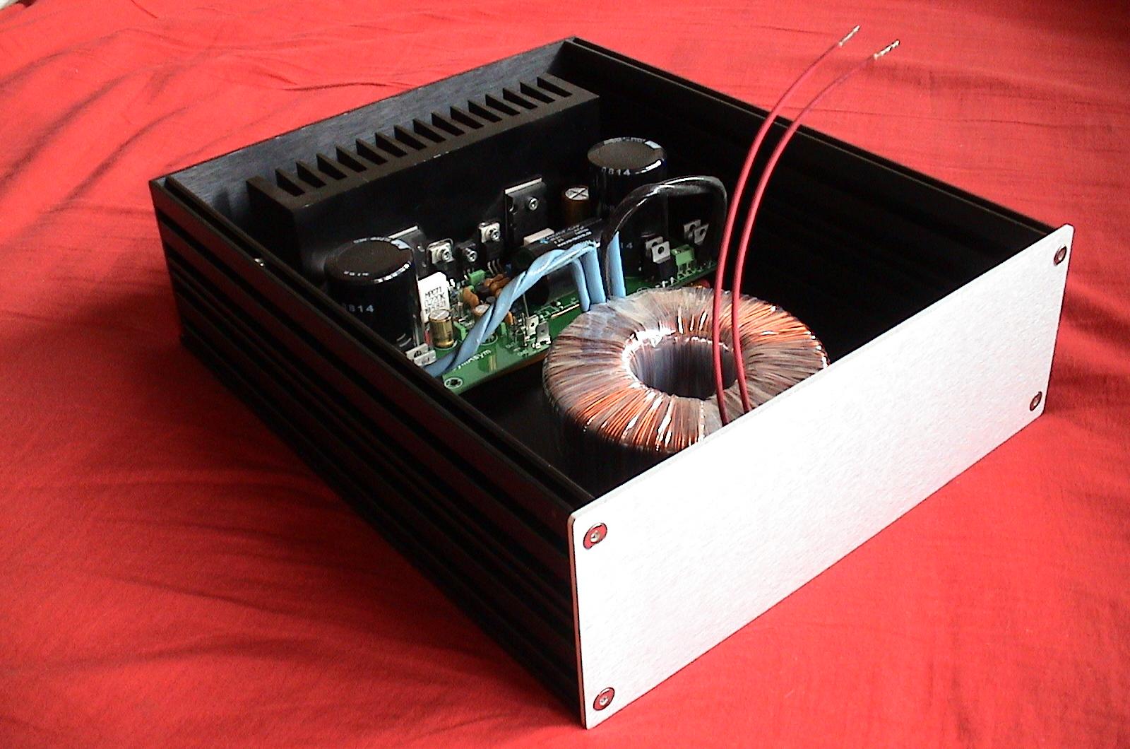

    Also eiin mono symasym kostet:
    7€ Platine ->Sammelbestellung
    70-75€ Elektronik und Trafo 24V -> Sammelbestellung
    10€ Kühlkörper
    25€ gehäuse ( modushop.biz), ich hab galaxy 230*280 würde aber eher eine nummer größer nun nehmen
    20€ Kleinmaterial->cinch, Bananenbuchsen, Plexiglas, Beleuchteterschalter, Litzen
    137€
    10-20€ Versandkosten bis man alles zusmamen hat, fällt natürlich nur einmalig an
    Jo das sollte alles sein.

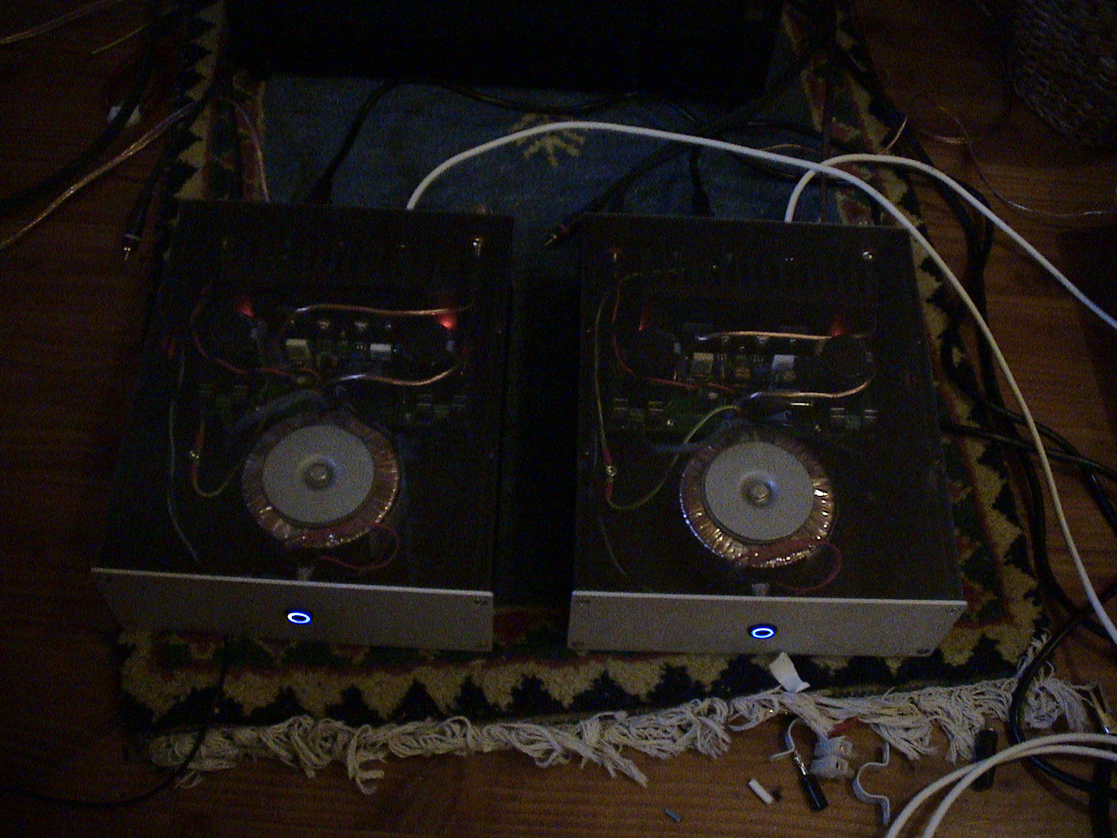

    ohne das ich mich nun weiter um das softstart modul gekümmert habe etwas anderes.
    wir haben am samstag beim bier trinken rausgefunden das doch meine symasym`s rauschen. das aber an der HMW nicht hörbar war wiel es dort doch eher laut zu und her ging und an normal-wirkungsgradlautsprecher kaum hörbar ist aber an meinen PA-Coaxen doch sehr laut ist. dachte immer das es kaum soviel aus machen könnte aber muss es wohl. auch wenn die coaxe bald ( eher irgendwann) ersetzt werden würde ich der sache auf den grund gehen da die symasym`s eigentlich nicht rauschen.
    ist es möglich das der trafo zu nahe an der Platine ist? und oder was müsste ich tun um schutzklasse zwei zu erreichen? ( ohne dabei zu versuchen ob es an der Erde liegt)

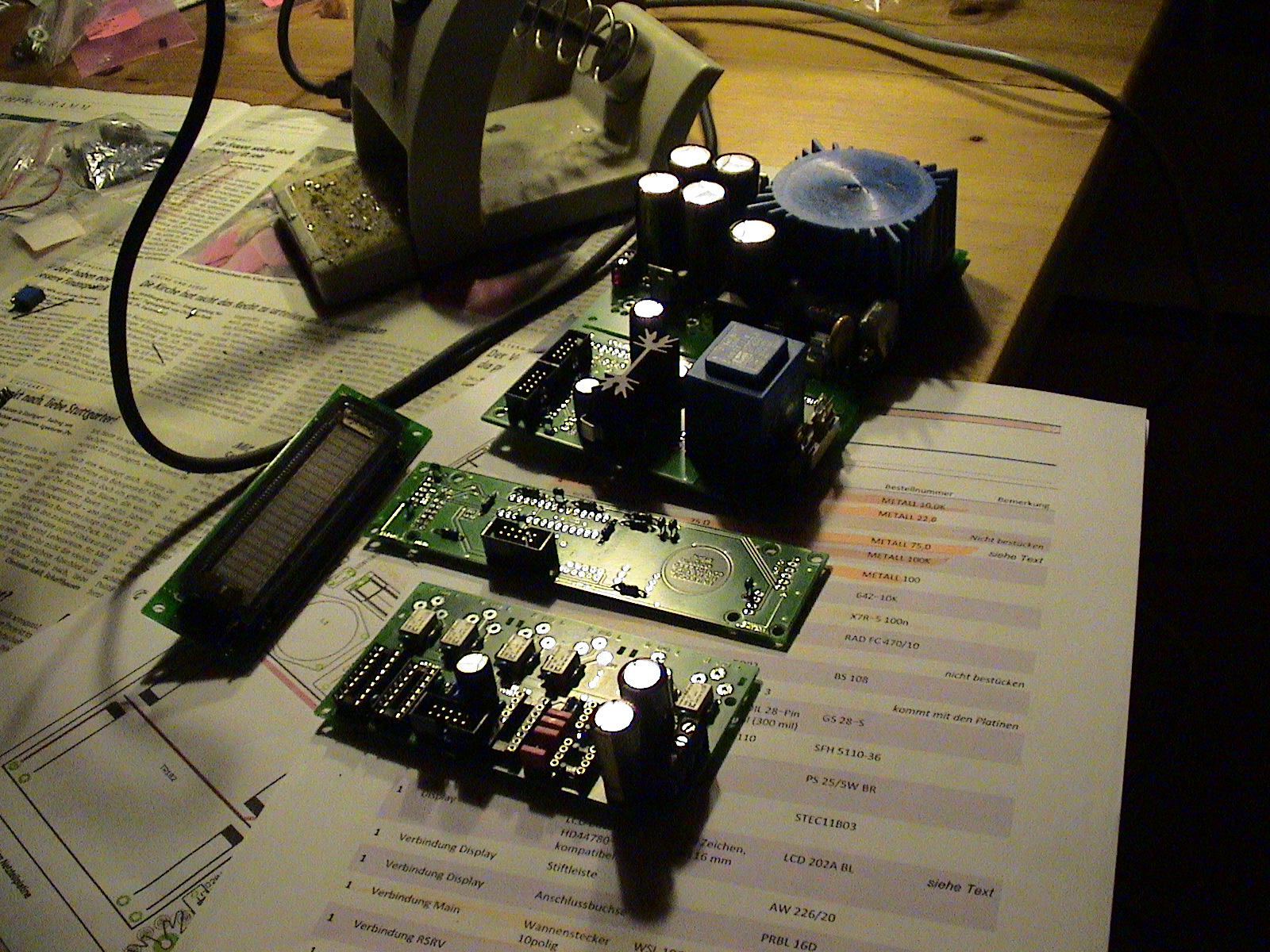

    aber meine minidsp ist dafür angekommen:yahoo:
    http://www.diy-hifi-forum.eu/forum/p...pictureid=5057
    http://www.diy-hifi-forum.eu/forum/p...pictureid=5056
    http://www.diy-hifi-forum.eu/forum/p...pictureid=5055
    Die Platinen daneben ist die neue vorstufe mit der lautstärkeregelung die ich die nächsten wochen aufbauen werde.
    Bald geht es bei mir wieder richtig los..
    Grüße Jonas
