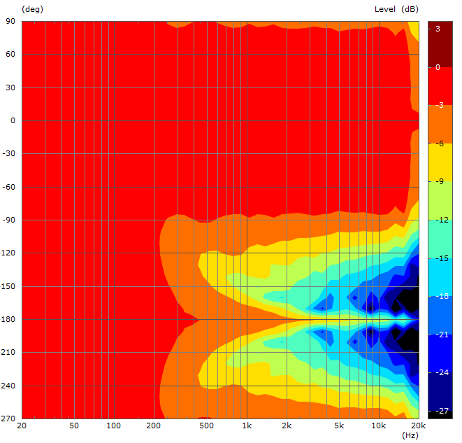

    Der Bafflestep in seiner einfachsten Form dürfte wohl von beim Kugelgehäuse auftreten. Hier gibt es keine Kantendiffraktion und nur die Beugung um das Gehäuse, das in alle Richtungen eine identische Breite aufweist. Also nichts, was ablenkt oder sich überlagert.
    http://www.diy-hifi-forum.eu/forum/a...1&d=1486147322
    http://www.diy-hifi-forum.eu/forum/a...1&d=1486147197
    Man sieht hier schön, wie der Schall unterhalb einer bestimmten Frequenz anfängt, sich um das Gehäuse herum zu beugen. Die 6 dB, die vorne fehlen, werden dann in der hinteren Hemisphäre abgestrahlt.

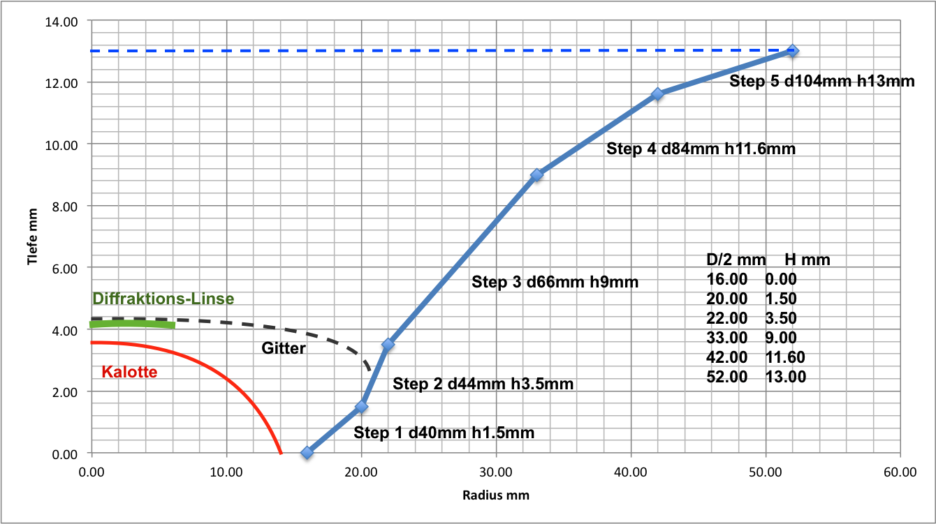

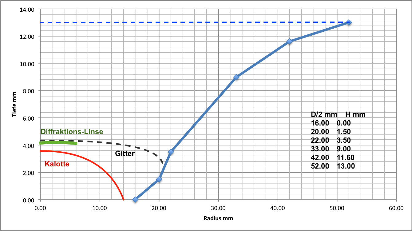

    Die kleine Le Cleach Schallführung für den schwarzen Ritter...
    Na denn.
    ich tu mich aus verschiedenen Gründen tatsächlich etwas schwer mit dem Wiedereinstieg hier.
    Also zur Schallführung für den schwarzen Ritter. Ausgangspunkte waren die Entscheidung, diese mit einem 8-Zoll Bass zu verheiraten und ein vorgegebenes Gehäuse (besser Gehäusebreite).
    Warum die Anlehnung an die LeCleach-Kontur? Eine einfache konische oder eine 'Oblate Spheroid' Schallführung sollte es, wegen deren im Thread dargelegten Eigenschaften, nicht werden. Aber was kann die Le Cleach-Kontur anders, oder besser?
    Dazu vielleicht ein kleiner Ausflug zum Hintergrund dieser Kontur. Wer's genau wissen will, empfehle ich an der Stelle nochmals die beiden Grundlagenartikel von Bjorn Kolbrek (Teil 1 z.B. hier, Teil 2 hier), sowie den ellenlangen Thread zu Le Cleach Hörnern im DIY Audio Forum.
    In diesem Thread schreibt Jean-Michel Le Cléac'h dazu (hervorhebungen durch mich):
    ...In fact my contribution should be looked more as a method to calculate horns than rather a new expansion.
    If we start from a given expansion law for the evolution of the area of the wavefronts versus their distance, by example catenoidal or hypex or exponential, what is the difference between my method and the anterior methods?
    For commodity I prefer to define the wavefront as an equiphase surface described by the ensemble of points reached at the same time by a single wave emitted at the throat.
    All anterior methods rely on an hypothesis for the shape of the wavefronts. Common and false hypothesis taken for the calculation of horns is that the wavefronts are planar. Voigt took for his Tractrix horn the hypothesis of spherical cap wavefronts having a fixed radius. Kugelwellen horns are based on the same hypothesis but with a doubled radius compared to the Tractrix.
    During the 70's and the beginning of the 80's I was looking at the rare published pressure fields maps inside horns ( measurements by Morse in Mac Lachlan's book, by Hitachi Labs in Jean Hiraga's book, ... ). This readings lead me to think that all the anterior methods to calculate horns were eroneous as the mesured wavefronts where neither planar neither spherical.
    I had the idea that if a single wave was propagating in the case the speed of sound was constant inside the horn, the above mentioned equiphase surfaces should be parallel ( = orthogonally equidistant ) each one from the other, a feature than you don't find, by example, in Voigt's hypothesis for the design of the tractrix horn for which the wavefronts cannot be orthogonaly equidistant (because they are translated at constant “speed” along a common direction). Another requirement is that the wavefronts should reach the walls of the horn at 90°.
    und
    Another question that was often asked was why the horn is wider than all commercial horns having the same acoustical cut-off. It is because in order to reduce at maxium the reflection of waves from mouth to throat we need to open the horn at more than 180° (I recommand 360°). Doing this we can consider the horn as quasi-infinite (measurements confirmed the simulations done with that hypothesis).
    Aha.
    Björn Kolbrek zeigt im zweiten Teil seiner Artikel zur Horntheorie in Abb. 24 recht anschaulich, wie das Profil konstruiert wird. Mittlerweile ist die Berechnung ja über ein Excel-Sheet oder direkt über Hornresponse einfach zugänglich.
    So bin ich auch bei der Konstuktion vorgegangen, d.h. Berechnung über Hornresponse, Export der Kontur, Einlesen der Kontur in Autodesk Fusion, 3D-Konstruktion der Schallführung, verkürzte Varianten und deren Export und Simulation in ABEC (siehe hier).
    Aber zurück zur Frage, was kann diese Kontur gut? Durch den stetigen Übergang in die Schallwandebene (180°), entsteht dort wenig Diffraktion und damit wenige Reflexionen zurück in's Horn oder nach vorne (siehe z.B. Beitrag #18), mit den damit verbundenen Interferenzen (Die Schallwand-Kante nervt natürlich trotzdem noch mehr oder weniger, abhängig von deren Abschrägung. Sieht man auch in den Messungen). Aber die 'konisch'-typischen Einbrüche auf Achse fehlen.
    Was kann diese Schallführung nicht so gut? Die Constant Directivity. Das ist irgendwie blöd jetzt, denn darum ging's ja hier am Anfang.
    Aber - immerhin erzeugt sie eine sich schön gleichmässig erhöhende Bündelung (also eher constantly increasing directivity).
    Gut zu sehen an den Messungen von Michi hier. Oder auch in den Simulationen von John H Sheerin, im Vergleich einer konischen Schallführung mit der Le Cleach Kontur. Und natürlich mischt >10kHz wieder der 25mm Durchmesser der Kalotte bei der Directivity mit (siehe #7).
    Auch wenn es sicher schon sehr gut ist, keine, oder geringe Sprünge im Abstrahlverhalten zu haben, bleibt die Frage, wie geht constant directivity mit einer Schallführung? Und dann möglichst, ohne die typischen Einbrüche auf Achse in Kauf zu nehmen, die konische oder oblate spheroid WGs mit sich bringen...:eek:

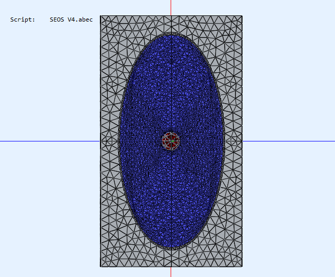

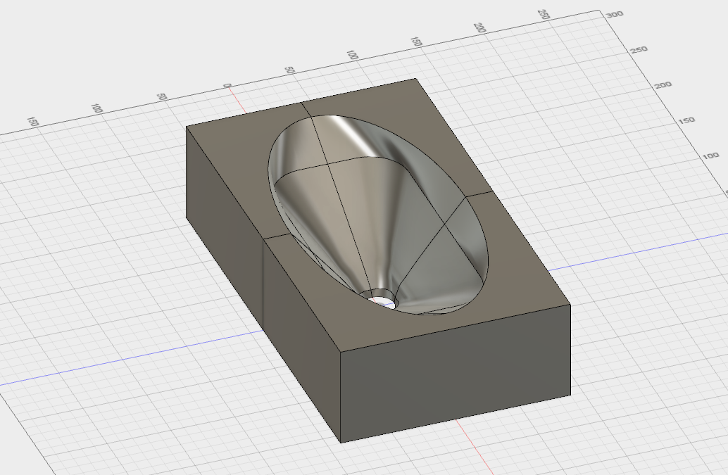

    Was passiert also, wenn man eine rechteckige oder ellipsoide Schallführung z.B. mit dem oblate spheroid (OS)-Profil macht?

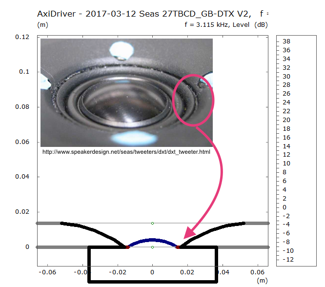

    Schau mer mal. Blöd ist jetzt, dass sich mit AxiDriver 'nur' axisymmetrische Formen simulieren lassen. Daher ist die Simu erheblich aufwändiger und geht über (i) Ermittlung der horizontalen und vertikalen Konturen, (ii) 3D-Zeichnung, (iii) Export, Meshing und Simu in ABEC. Hmmm, wenn's denn der Wahrheitsfindung dient...

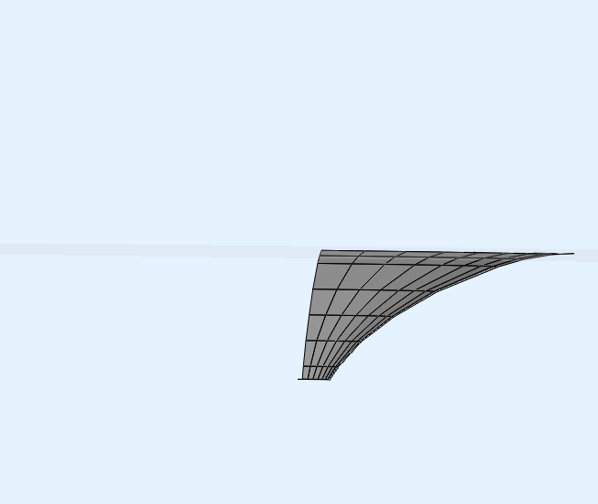

    (i) Sehr praktisch ist hier 'Hornreponse'. Hier können OS-Konturen mit vorgegebener Tiefe und unterschiedlichem Öffnungswinkel berechnet und schliesslich die Konturen als txt oder csv exportiert werden. Gesagt, getan.
    (ii) In Autodesk Fusion können diese Konturen über Zeichnung der Punkte (Export aus Hornresponse) und Verbindung der Punkte mit (abgerundeten Rechtecken) auf verschiedenen Ebenen erzeugt werden. Die Konstruktion sieht dann so aus:
    http://www.diy-hifi-forum.eu/forum/p...ictureid=30730
    Von oben sind die sich (nach der OS-Kontur) öffnenden, abgerundeten Rechtecke zu sehen:
    http://www.diy-hifi-forum.eu/forum/p...ictureid=30731
    Abgeschlossen wird die Kontur mit einem ellipsoiden Mund:
    http://www.diy-hifi-forum.eu/forum/p...ictureid=30728
    Und für den Import in ABEC geviertelt (die Rechenzeit....):
    http://www.diy-hifi-forum.eu/forum/p...ictureid=30729

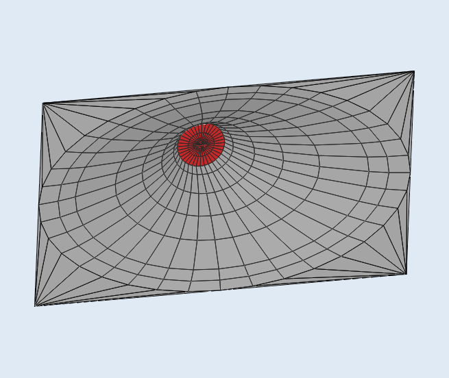

    (iii) Nach Import in ABEC sehen die Konturen im Schnitt so aus, zunächst horizontal:
    http://www.diy-hifi-forum.eu/forum/p...ictureid=30719
    und denn vertikal:
    http://www.diy-hifi-forum.eu/forum/p...ictureid=30718
    Und von oben:
    http://www.diy-hifi-forum.eu/forum/p...ictureid=30717
    So weit so gut. Aber wie simuliert sich diese Schallführung nu? Was bringt diese Form?
    Dazu mehr im nächsten Beitrag...;)
    Bis dahin, Grüße,

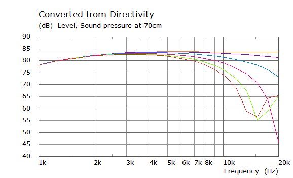

    SEOS - Simulationen
    die Simulationen zur rechteckigen oblate spheroid Schallführung also.

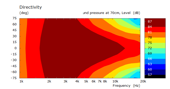

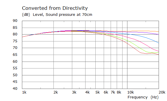

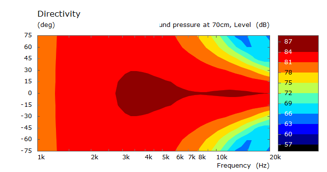

    Zunächst das Abstrahlverhalten bei 3 kHz, horizontal:
    http://www.diy-hifi-forum.eu/forum/p...ictureid=30721
    ...und vertikal:
    http://www.diy-hifi-forum.eu/forum/p...ictureid=30720
    So weit so gut, horizontal ist die Abstrahlung entsprechend dem breiteren Öffnungswinkel breiter, als die vertikale Abstrahlung (engerer Öffnungswinkel).

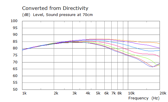

    Wie sieht's mit dem Frequenzgang in unterschiedlichen Abständen zur 'Membran' aus (hier 1cm, 8cm (am Hornmund) und 1m)?
    http://www.diy-hifi-forum.eu/forum/p...ictureid=30722

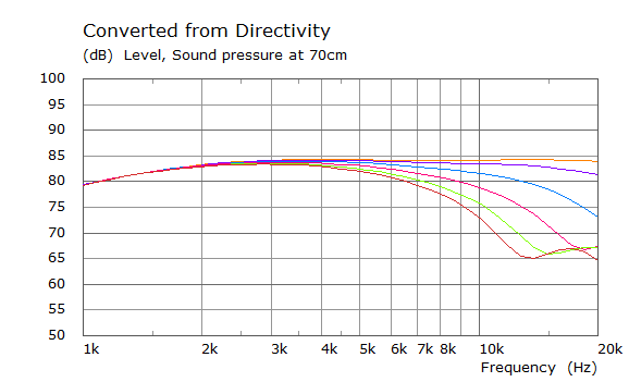

    Direkt vor der abstrahlenden Fläche (fast am Hornhals) hat die am Hornmund entstandene Diffraktion kaum einen Einfluss auf den Frequenzgang. Am Hornmund geht's schon welliger zu und in 1m Entfernung sieht's doch gar nicht schlecht aus (im Vergleich zu einer 'einfachen', axisymetrischen, konischen Schallführung).
    Da 1m Abstand für eine Schallführung in dieser Größe noch etwas nah ist (siehe Beitrag #18), der Frequenzgang axial in 3m Abstand:
    http://www.diy-hifi-forum.eu/forum/p...ictureid=30738
    Tatsächlich noch etwas weniger unruhig, als die 1m-Simulation.

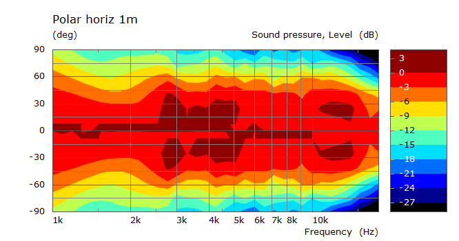

    Wie sieht's unter Winkeln aus? Dazu die Songramme in 3m Entfernung, zunächst horizontal:
    http://www.diy-hifi-forum.eu/forum/p...ictureid=30739
    Mit weißen Linien habe ich den ungefähren maximalen, horizontalen Öffnungswinkel (wird an den Rundungen hin zum vertikalen Öffnungswinkel ja kleiner) eingezeichnet. Das sieht ja tatsächlich schon eher nach CD-Verhalten aus.
    Das horizontale Sonogramm, normiert auf 0° (auch 3m Entfernung, die Beschriftung 1m ist nicht korrekt):
    http://www.diy-hifi-forum.eu/forum/p...ictureid=30734
    Die im Sonogramm als Aufweitungen sichtbaren Einbrüche auf Achse sind tatsächlich viel geringer, als dies für die axisymetrische, konische Schallführung der Fall war.

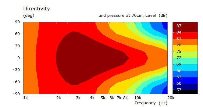

    Daher lieber schnell zurück zur horizontalen Abstrahlung und dem angestrebten CD-Verhalten. Hier dargestellt mit simulierten Winkelmessungen, 0-90°:
    http://www.diy-hifi-forum.eu/forum/p...ictureid=30741
    Die sehen tatsächlich schon recht schön 'CD-mäßig' aus.

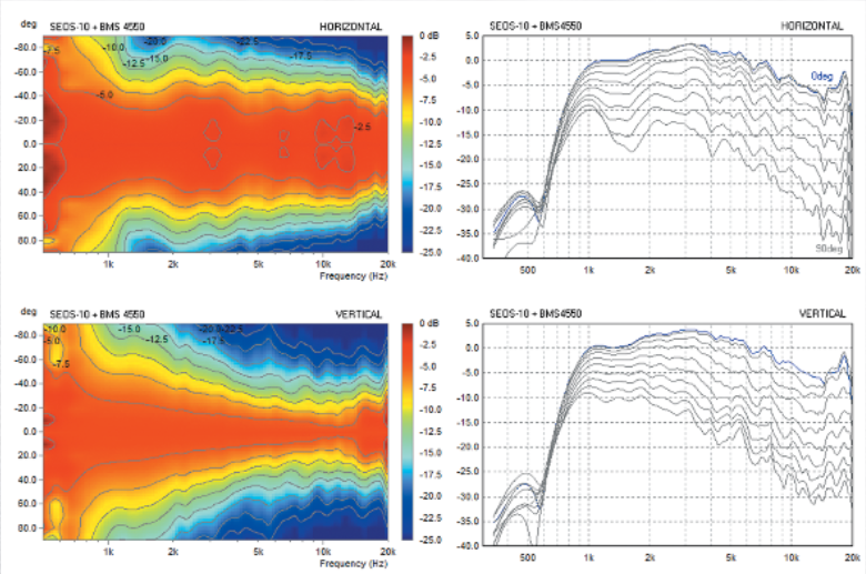

    Ein in den Maßen meiner simulierten Schallführung ähnliches SEOS-Horn ist das SEOS-10. Auf dem Datenblatt ist auch diese Messung zu finden:
    http://www.diy-hifi-forum.eu/forum/p...ictureid=30732
    (Quelle: Auto-Tech, Datenblatt http://horns-diy.pl/de/wp-content/up...7/SEOS-101.pdf)

    lustig, ich hatte vor einiger Zeit mal untersucht, wie sich die Einbrüche derselben Kontur (einfacher Konus) im rotationssymmetrischen, ovalen, rechteckicken und 2D-Horn verhalten und kam zu demselben Ergebnis. Das Abstrahlverhalten sieht in allen sehr unterschiedlich aus. Oval war dabei mit dieser einfachen Kontur am besten.
    Mit nicht axi-symetrischen Schallführungen und nicht-abrupten Übergängen von Hornmund zu Schallwand kann man sich also schon recht gut einem CD-ähnlichen ABstrahlverhalten annähern, ohne heftige Einbrüche auf Achse in Kauf nehmen zu müssen.
    Ja, aber das Endziel ist mit der Kontur noch nicht erreicht. Dafür bleibt noch zu viel Gezappel übrig. Per Hand optimiert, kann man die Einbrüche nahezu komplett entfernen, so dass der Amplitudengang aalglatt wird. :)
    Hier eine Simulation mit 48 Frequenzen eines ovalen Horns in unendlicher Schallwand. Die Meshfrequenz war nicht hoch genug, daher das Gezappel nahe 10 kHz. Der Bereich darunter ist interessant.
    http://www.diy-hifi-forum.eu/forum/a...1&d=1496651401
    Einige Limmer-Hörner zeigen übrigens auch ein sehr wellenfreies Verhalten. :)
    Vielen Dank für Deine Rückmeldung und Info.
    ...aber das Endziel ist mit der Kontur noch nicht erreicht. Dafür bleibt noch zu viel Gezappel übrig. Per Hand optimiert, kann man die Einbrüche nahezu komplett entfernen, so dass der Amplitudengang aalglatt wird. :)
    Du hast natürlich Recht, die von mir simulierte Kontur ist bei Weitem noch nicht ideal. Die Schallführung ist nicht optimiert, der Übergang zur Mundfläche ist nicht abgerundet, etc. Die Simu wurde auch nicht in einer unendlichen Schallwand gemacht, vielleicht würde das noch etwas 'glätten'.
    Hier eine Simulation mit 48 Frequenzen eines ovalen Horns in unendlicher Schallwand. ... Der Bereich darunter ist interessant.
    Hut ab! :cool: Das sieht wirklich sehr gut aus. Jetzt bin ich ein wenig neugierig...
    Vielen Dank auch für diesen Hinweis. Ich habe darauf hin mal wieder die Limmer-Seite besucht, wo die horizontale und vertikale Abstrahlung der diversen Hörner dokumentiert ist.
    Unter anderem auch für einige ovale Schallführungen, auch mit geringer Tiefe, wie das 496 - oder das kleine 030.
  • 06.06.2017, 08:38
    FoLLgoTT
    Ja, mit der unendlichen Schallwand hast du vollkommen Recht. Das sieht immer sauberer aus. :)
    Ich würde mich aber nicht zu sehr auf die Kontur von Mund und Hals versteifen. Die gesamte Kontur ist entscheidend. Deswegen fummele ich mir das nur noch iterativ per Hand hin (also Trial & Error) und orientiere mich gar nicht an fertigen Konturen.

    Von der Seite sieht der Viertelschnitt so aus:
    http://www.diy-hifi-forum.eu/forum/a...1&d=1496734597

    Das ist eine ovale Schallführung in unendlicher Schallwand, die man sicherlich vertikal noch ein bisschen optimieren könnte (ist ja nur ein Beispiel).
    zeigen! :danke:
  • 07.06.2017, 11:15
    FoLLgoTT
    zeigen! :danke:
    Bitteschön. :)
    Breite: 20 cm
    Höhe: 12 cm
    Tiefe: 5 cm
    Membran: plan
    Kontur: irgendwie hingefummelt ;)
    http://www.diy-hifi-forum.eu/forum/a...1&d=1496830437

  • 15.06.2017, 22:35
    in Beitrag #177 hatte ich angekündigt, den mit einem kleinen Waveguide ausgestatteten Hochtöner Seas DXT 27TBCD/GB genauer anzuschauen.
    Ich hatte das schon kurz im Acht Zoll Shoot Out Thread gemacht. Hier aber wie gewohnt etwas ausführlicher, Schritt für Schritt. Da die Seas DXT rund, also rotationssymmetrisch ist, lässt sich das wieder einfach mit AxiDriver simulieren.
    Aber bevor wir betrachten, wie sich die Kalotte im DXT-Waveguide verhält, zunächst mal die Frage, wie die Kalotte selbst zum Abstrahlverhalten beiträgt. Ist zwar bekannt, aber vielleicht mal schön, das bebildert anzuschauen.
    Zunächst eine (fast) ideale Punktschallquelle mit (hier eine flache Membran mit 1mm Durchmesser und ideal kolbenförmigem Abstrahlverhalten; allerdings mit den 'Chassis-' bzw. 'elektromechanischen Parametern' der DXT) auf unendlicher Schallwand.
    Abstrahlverhalten bei ca 17 kHz:
    http://www.diy-hifi-forum.eu/forum/p...ictureid=30774
    SPL unter Winkeln (15°-Schritte, 0-90°):
    http://www.diy-hifi-forum.eu/forum/p...ictureid=30775
    Und die Directivity in 0.7m Entfernung 0-75°:
    http://www.diy-hifi-forum.eu/forum/p...ictureid=30776
    Wie vermutet, ein gleichmässiges Rundstrahlverhalten bis (über) 20 kHz.
    Leider gibt's im richtigen Leben keine 1mm Hochtöner. Wie sieht also das Abstrahlverhalten einer flachen Memebran mit 28mm Durchmesser aus? Und warum jetzt 28mm und nicht die gebräuchlichen 25mm? Grund ist einfach, dass zu den 25mm Durchmesser der DXT-Membran noch ein Teil der Aufhängung als ebenfalls Schall-abstrahlende Fläche gerechnet wurde.
    Na denn, eine flache Membran mit 28mm Durchmesser (und wir immer bei AxiDriver als ideal, kolbenförmig abstrahlend angenommen), Abstrahlung bei ca 17 kHz:
    http://www.diy-hifi-forum.eu/forum/p...ictureid=30777
    SPL und Winkeln, 0-75°, 0,7m Entfernung:
    http://www.diy-hifi-forum.eu/forum/p...ictureid=30778
    Und die Directivity, nicht normiert, 0-75°:
    http://www.diy-hifi-forum.eu/forum/p...ictureid=30779
    Tja, die Bündelung der Membran haut >6kHz schon ordentlich rein.
    Jetzt ist in der DXT aber eine Kalotte eingebaut. Was macht also eine Kalotte mit 28mm Durchmesser bei 17 kHz? Das:
    http://www.diy-hifi-forum.eu/forum/p...ictureid=30780
    Die Kalottenform hilft offenbar, ein etwas gleichmässigeres Abstrahlverhalten hin zu bekommen. SPL unter Winkeln, 15°-Schritte 0-75°:
    http://www.diy-hifi-forum.eu/forum/p...ictureid=30781
    Und die entsprechende Directivity:
    http://www.diy-hifi-forum.eu/forum/p...ictureid=30782
    Die Bündelung >6 kHz ist natürlich auch da, aber zu den Höhen hin verläuft diese etwas gleichmässiger.
    Wie kriegt die eher mickrige Schallführung der DXT denn mit dieser 28mm Kalotte hin, das Abstrahlverhalten in Richtung CD zu bringen?
    Denn schauen wir zunächst an, was die ersten beiden konischen Teile der DXT Schallführung (netter Weise hier von Thomas vermessen, vielen Dank nochmal!) an. DIese setzen sich aus dem kurzen, unter dem Gitter liegenden Stück, und dem anschliessenden, ersten konischen Stück zusammen (siehe auch nächste Abbildung). Mit simuliert habe ich auch gleich das vor der Kalotte liegende Diffusorplättchen.

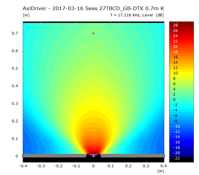

    Wieder die Abstrahlung bei ca 17 kHz:
    http://www.diy-hifi-forum.eu/forum/p...ictureid=30786
    Der SPL unter Winkeln, 0,7m, 15°-Schritte, 0-75°:
    http://www.diy-hifi-forum.eu/forum/p...ictureid=30787
    Das sieht ja schon erstaunlich gleichmässig aus.
    Und die Directivity, 0-90°:
    http://www.diy-hifi-forum.eu/forum/p...ictureid=30788
    Allerdings reicht die Kontrolle der Abtrahlung nicht sehr weit runter. Aber verblüffend ist schon, wie stark der Effekt schon eines Teils der DXT-Schallführung ist. Und es drängt sich die Frage auf, weshalb hier nicht der/die für konische Schallführungen typische Einbruch/Einbrüche auf Achse zu sehen ist/sind.:confused:
    Dazu und zum Einfluss der noch fehlenden Teile der DXT-Schallführung auf das Abstrahlverhalten mehr im nächsten Beitrag...;)
    Die Stufen und die Linse machen's :)
    Könntest du mal noch für die DXT Führung ein normiertes Diagramm posten? Freu mich schon auf weiteren Input hier!

  • 16.06.2017, 21:01
    DXT simuliert...
    Hallo nailhead,
    Da hast Du eine Frage gestellt... Ich habe darauf hin die Kontur aufgezeichnet und bei der Gelegenheit nochmals genau die Angaben von Thomas (hier) angeschaut, sowie die Bilder und Angaben hier.
    Die DXT:
    http://www.diy-hifi-forum.eu/forum/p...ictureid=30799
    Und die aus den Angaben und Bildern nach 'best guess' abgeleitete DTX-Schallführung, eben mit einigen unsicheren Annahmen:

    Die vielleicht wichtigsten Änderungen betreffen die Kontur zwischen Kalotte und Ditter, sowie die Höhe der Kalotte. Die jetzt angenommene Höhe der Kalotte ist 3mm, bei einem angenommenen Durchmesser von 28mm. Die Schallführung startet mit einem Durchmesser von 32mm. Dies soll die nicht bei der Schallabstrahlung mit wirkende 'Sicke' berücksichtigen. Im der Abbildung oben ist das entsprechend zu sehen. Hier das schon gezeigte (bearbeitete) Foto nach Abnahme des Gitters:
    http://www.diy-hifi-forum.eu/forum/p...ictureid=30245
    Wer eine DXT vor sich liegen hat - bitte die angenommenen Werte kontrollieren, nachmessen, korrigieren... Ich würde dafür simulieren, wie sich diese Korrekturen auf das Abstrahlverhalten auswirken.
    Da sich die neuen Werte etwas von den oben in den Simus verwendeten Werten unterscheiden, gleich anschliessend neue Simus. Wieder Schritt für Schritt, ausgehend von der Kalotte in unendlicher Schallwand. Gleich im nächsten Beitrag.

    Die DXT - Simus 2. Anlauf...
    hier also die Schritt-für-Schritt Simulationen der (angenommenen) DXT-Schallführung. Zunächst ohne DIffraktions-Linse, um deren Wirkung getrennt betrachten zu können.
    Die Simulationsschritte sind, wie in folgender Abbildung mit Step 1 bis 5 bezeichnet, durchgeführt worden, d.h. von der Kalotte aus der Schallführung lang immer weiter nach außen hin.
    http://www.diy-hifi-forum.eu/forum/p...ictureid=30821
    Die flache Membran mit 28mm Durchmesser in unendlicher Schallwand hatte ich bereits in Beitrag #196 simuliert, das spare ich mir.
    Da ich die Kalotte jetzt flacher angenommen hatte, die Simu der Kalotte (d=28mm, h=3mm) in unendlicher Schallwand. Folgende Simulationen sind alle für 0.7m Entfernung berechnet worden (Vergleichbarkeit Messung von Alexander, lässt sich bei Bedarf noch ändern).
    Obacht! Ich zeige die Simus immer in der Reihenfolge
    (i) Abstrahlung bei ca 17 kHz,
    (ii) SPL unter Winkeln in 15°-Schritten und
    (iii) Directivity 0-75° oder am Ende 0-90°.
    Ich kommentiere zunächst wenig. Die genauere Betrachtung, was da wodurch passiert dann anschliessend.
    Jetzt aber. Die Kalotte in unendlicher Schallwand:
    http://www.diy-hifi-forum.eu/forum/p...ictureid=30800
    http://www.diy-hifi-forum.eu/forum/p...ictureid=30801
    http://www.diy-hifi-forum.eu/forum/p...ictureid=30802
    Unterscheidet sich schon von der Simu der höheren Kalotte oben (d=28mm, h=4mm).
    Step 1: d=40mm, h=1,5mm
    http://www.diy-hifi-forum.eu/forum/p...ictureid=30803
    http://www.diy-hifi-forum.eu/forum/p...ictureid=30804
    http://www.diy-hifi-forum.eu/forum/p...ictureid=30805
    Dieser winzige 'Schallführungsstummel' hat schon eine ordentliche Wirkung auf das Abstrahlverhalten.
    Step 2: d=44mm, h=3,5mm
    http://www.diy-hifi-forum.eu/forum/p...ictureid=30806
    http://www.diy-hifi-forum.eu/forum/p...ictureid=30807
    http://www.diy-hifi-forum.eu/forum/p...ictureid=30808
    Step 3: d=66mm, h=9mm
    http://www.diy-hifi-forum.eu/forum/p...ictureid=30809
    http://www.diy-hifi-forum.eu/forum/p...ictureid=30810
    http://www.diy-hifi-forum.eu/forum/p...ictureid=30811
    Das ist der längste, konische Teil der Schallführung.

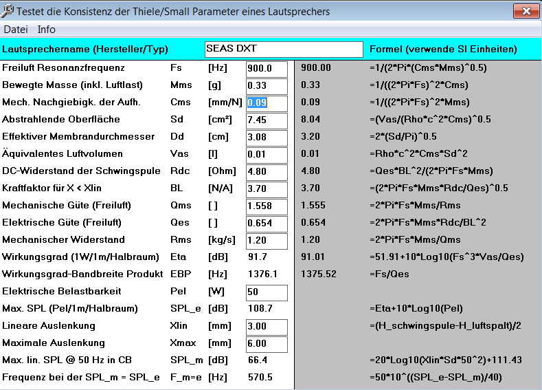

    Die TSP - elektromechanischen - Chassis-Parameter...
    Hi 3ee,
    eine kleine Frage hab ich...
    Na ja, ich fürchte so klein ist die nicht. Ich versuche mich aber trotzdem.
    in #196 schriebst du von den TSP der DXT, kannst du mir verraten wie du das angestellt hast? Also die TSP des HT`s.
    Zunächst vielen Dank für Deinen Hinweis auf 'TSP des HTs'. Ich habe an der Stelle in #196 nicht bewusst die Bezeichnung 'TSP' für die Parameter gewählt, die ich für die AxiDriver Simu angeben muss. Das habe ich gemacht, weil ich unter dem Reiter 'Motor' eben die TSP-üblichen Daten eingeben muss.
    Da die TSP-Parameter einen elektrodynamischen Lautsprecher mit dem Ziel der Berechnung des Übertragungsverhaltens in einem Gehäuse beschreiben, habe ich die entsprechende Stelle in Beitrag #196 salomonisch (in Anlehnung an K&T bzw. HH) mit 'Chassisparameter' bzw. 'Elektromechanische Parameter' benannt. Für Mittel- und Tieftöner gibt HH denn tatsächlich auch 'Thiele Small Parameter' an.
    Obwohl eine Kalotte auch ein elektrodynamischer Lautsprecher ist, gibt es offenbar bessere Modelle als TS, um deren Verhalten zu beschreiben.
    Tatsächlich geben Hersteller sehr unterschiedlich ausführliche 'Chassis-Parameter' für ihre Hochtöner an. Wavecore gibt den vollen 'TSP'-Datensatz an (siehe z.B. hier), viele Hersteller für ihre Hochtöner lediglich Re, Fs und Sd.
    Allerdings habe ich mich wenig mit Modellen für elektrodynamische Lautsprecher beschäftigt und andere hier wissen sicher mehr darüber und können das entsprechend kommentieren?
    Deine Frage zielt vielleicht auch eher darauf, wie ich zu dem Datensatz komme, der für die Simu in AxiDriver benötigt wird?
    Mit ABEC kann ich ja, je nach Bedarf und Ziel, auch 'einfach' eine schallabstrahlende Fläche (Membran) ohne Eingabe von Chassisparametern simulieren. Für die Arbeit mit AxiDriver benötige ich diese aber.
    Seas gibt folgende Daten zum DXT:
    http://www.diy-hifi-forum.eu/forum/p...ictureid=30830
    Quelle: Datenblatt Seas 27TBCD/GB-DXT
    Die für die Eingabe bei AxiDriver fehlenden Parameter errechne ich mit TSPCheck von Hifi-Selbstbau.
    http://www.diy-hifi-forum.eu/forum/p...ictureid=30831
    AxiDriver vervollständigt den Datensatz ja auch zum Teil selbständig, jedenfalls komme ich so zum Datensatz, den ich in der Simu verwendet habe.
    http://www.diy-hifi-forum.eu/forum/p...ictureid=30832
    Wolltest Du mit Deiner Frage darauf hinaus, oder bist Du doch eher prinzipiell an der Frage interessiert, wie (wenig) sinnvoll die Angabe von TSPs für Kalottenhöchtöner sind?
