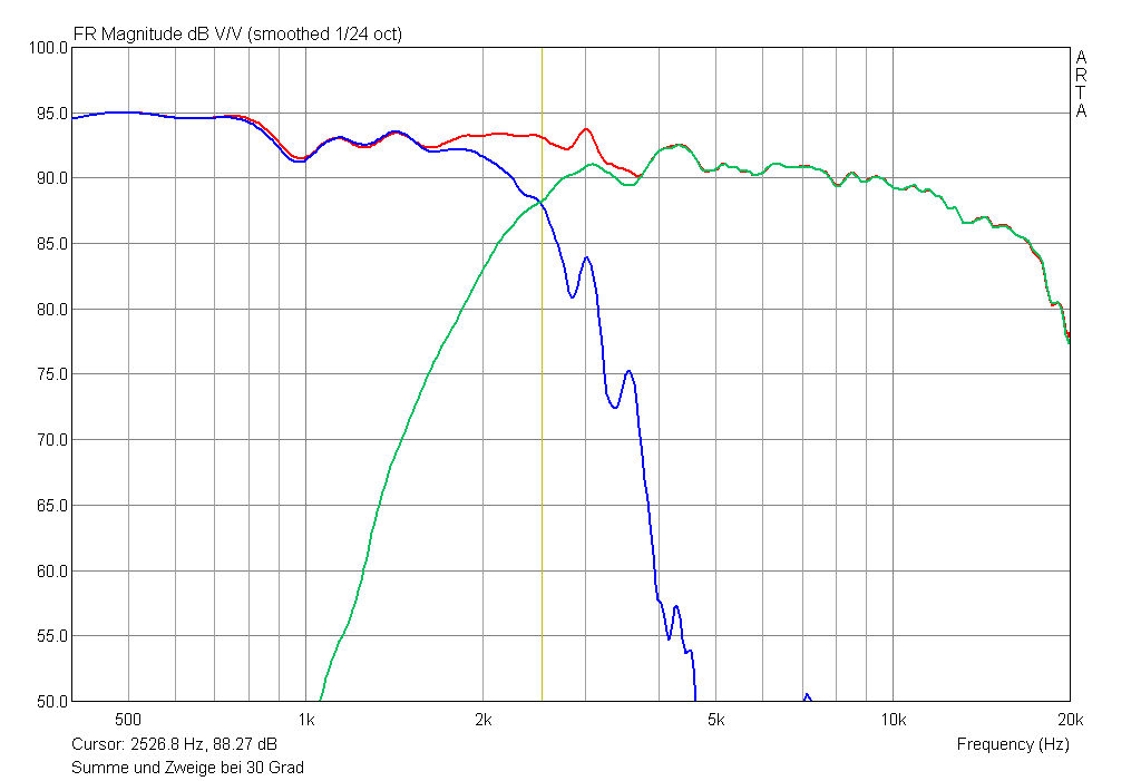

  • 08.03.2010, 13:37
    nochmal Update
    Ich habe jetzt aber der Bassspule doch nochmal einen kleinen Kondensator spendiert und die Resonanzen um 4 - 5 dB gedrückt. Jetzt hoffe ich, dass es sich zumindest schöner misst...
    Ja, ein bisschen schöner misst sich das Ganze jetzt noch. Ganz ausblenden kann ich die Resonanzen leider nicht, da der HT sonst zu niedrig getrennt werden müsste. Aber so wird die Flanke des Tiefpass deutlich steiler und dämpft im Übernahmebereich besser (die Phase wird auch noch einen Tick besser). Dafür habe ich dann den Hochtöner ein bisschen weiter nach unten gezogen mit einer Trennfrequenz von 2,6 kHz (18 dB).

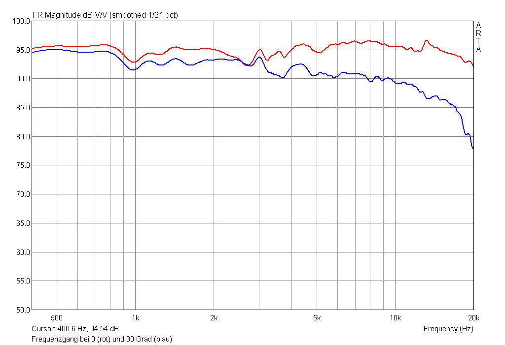

    Anhang 1672
    Frequenzgang 0 und 30 Grad
    Anhang 1673
    Summe und Zweige auf Achse
    Anhang 1674
    Summe und Zweige unter 30 Grad

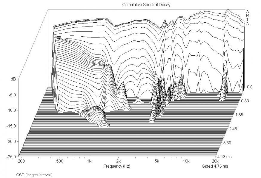

    Anhang 1675
    Wasserfall
    Jetzt besser so? ;)
    Hörtest ist gerade am laufen (messen kommt später)... Ach ja ein (deutlich größerer) HP-Kondi ist auch wieder drin, nachdem es ohne teilweise zu heftig war.
    Mit dem "Klang" bin ich jetzt seeehr zufreiden!
    chlang
