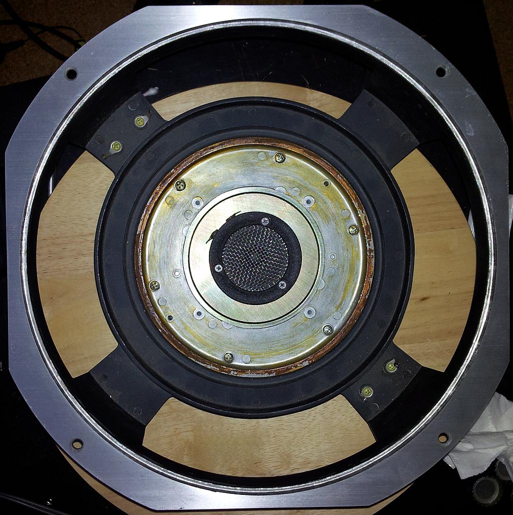

    Weiter geht’s. Die Sicken müssen rein. Ich hab‘ ja als erstes die Sicken „trocken“ montiert, um die Passung zu prüfen. Nun müssen sie verklebt werden.
    Als erstes habe ich wieder die Schwingspule zentriert.
    http://www.diy-hifi-forum.eu/forum/p...ictureid=11655

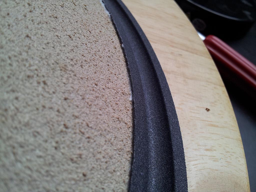

    Dann habe ich mit einer Spritze und einer 1mm Kanüle Leim zwischen Membran und Sickenrand aufgebraucht. Ich habe hier sehr sparsam aufgetragen, damit beim andrücken kein Leim zwischen Membran und Sicke herausquillt.
    http://www.diy-hifi-forum.eu/forum/p...ictureid=11656
    Dem folgte ca. 30 Minuten Andrücken. Immer schön im Kreis rum, bis die Sicke an der Membran hält. Dann habe ich die Membran in der korrekten Höhe fixiert, damit die Schwingspule korrekt in Mittellage ist.

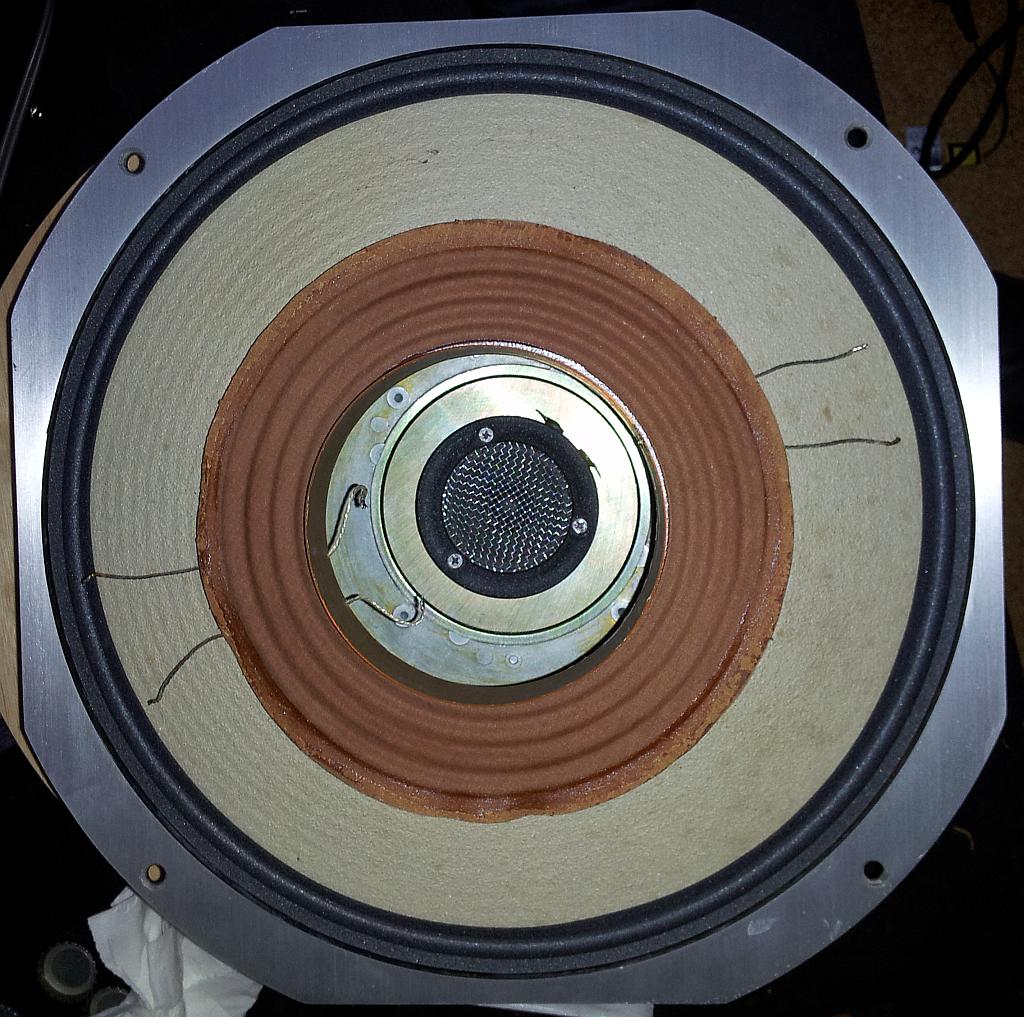

    Jetzt kommt der Teil für Leute mit ruhigen Händen. Mit Spritze und Kanüle habe ich eine sehr dünne Leimnaht um den Membranrand aufgebracht.
    http://www.diy-hifi-forum.eu/forum/p...ictureid=11657
    So sieht das fertig aus. Durch diese Vorgehensweise kann ich sicher sein, dass bei der rückseitigen Verklebung kein Leim zur Vorderseite rausdrückt und mir die Sicke versaut.
    http://www.diy-hifi-forum.eu/forum/p...ictureid=11658

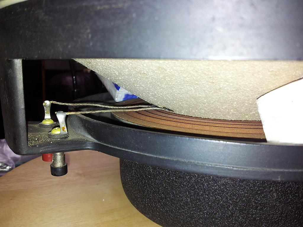

    Jetzt erstmal eine Stunde trocknen lassen. Dann das Chassis umdrehen. Die Rückseite muß noch fertig verklebt werden. Dafür hab‘ ich meine Spritze etwas umgebaut. Ich einfach einen Q-Tip seiner Enden beraubt und was übrig bleibt ist ein dünnes Röhrchen, dass ich in die Spritze implantiert habe.
    http://www.diy-hifi-forum.eu/forum/p...ictureid=11660
    Mithilfe der Spritze kann nun Leim unter den noch nicht verklebten Teil der Sicke gebracht werden.
    http://www.diy-hifi-forum.eu/forum/p...ictureid=11661
    Auch hier gilt wieder: nicht zu viel Leim nehmen. Soll ja auch von hinten gut aussehen.
    http://www.diy-hifi-forum.eu/forum/p...ictureid=11662

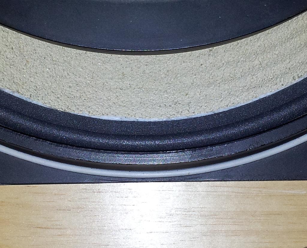

    Dann ca. 10 Minuten ablüften lassen und wieder ca. 30 Minuten rundrum andrücken. Wenn’s fertig ist, soll’s so aussehen.
    http://www.diy-hifi-forum.eu/forum/p...ictureid=11663
    http://www.diy-hifi-forum.eu/forum/p...ictureid=11664
    Jetzt muss das Chassis bis zum nächsten Tag liegen, damit der Leim Zeit zum durchtrocknen hat.

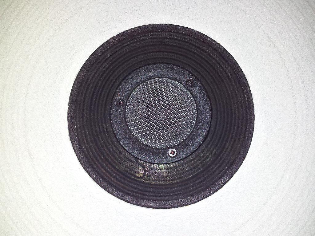

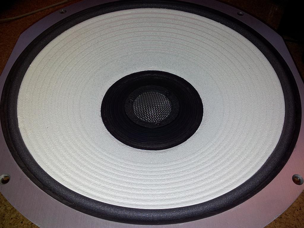

    Heute hab' ich einen Motivationsschub gebraucht. Ich musste den der funktioniert fertig machen. Ich lass jetzt einfach mal Bilder sprechen.
    http://www.diy-hifi-forum.eu/forum/p...ictureid=11669
    http://www.diy-hifi-forum.eu/forum/p...ictureid=11670
    http://www.diy-hifi-forum.eu/forum/p...ictureid=11671
    http://www.diy-hifi-forum.eu/forum/p...ictureid=11672
    http://www.diy-hifi-forum.eu/forum/p...ictureid=11673
    Jetzt ist auf jeden Fall genug Motivation da, um auch den Zweiten so hin zu bekommen. Achso, Fs=27Hz, Qts=0,34.
    Olli

    Nur zur Erinnerung, so sah' er übrigens am Anfang aus. Das war der bessere von den Beiden.
    http://www.diy-hifi-forum.eu/forum/p...ictureid=10844
    Der jetzt Fertige sah in der Mitte so aus. Ordentlich "verkleistert".
    http://www.diy-hifi-forum.eu/forum/p...ictureid=10926
    Also Leute. Man kann (fast) alles Retten. Wegwerfgesellschaft ist out ;) :D.
