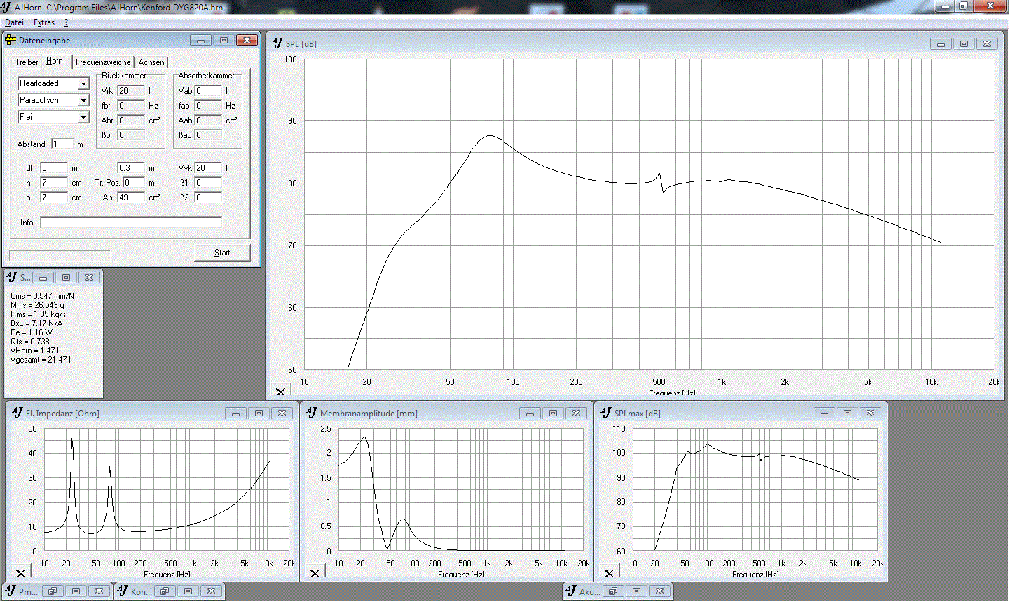

    ...ist das der Kenford als Bose 301 Ersatz?
    http://cgi.ebay.de/2-Stuck-TIEFTONER...#ht_4934wt_940
    uuuiii, den 20er Kenford in ca. 20 ltr. BR...
    Kann der das etwas auch? :D
  • 24.03.2011, 10:10
    Ja sicher...
    http://www.diy-hifi-forum.eu/forum/p...pictureid=4021
    :D
