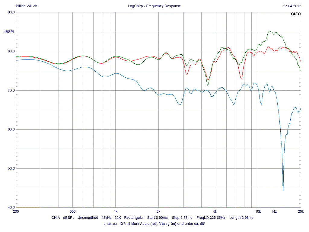

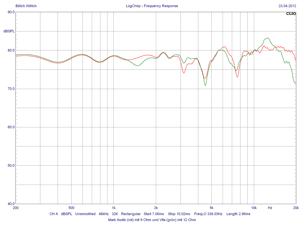

    Hier noch einmal die Messungen von Mark Audio Tweeter No.3
    http://www.diy-hifi-forum.eu/forum/s...&postcount=376
    Der Dayton hat eine etwas niedrigere Impedanz und ist etwas lauter. 1zu1 wird es entsprechend nicht gehen. Aber evtl. müssen tatsächlich nur die Bauteilwerte geändert werden, nicht aber die Weichentopologie.

    Wenn ihr euch auf einen Tweeter geeinigt habt, kann ich den gerne in meine Billich Willich reinschrauben und durchmessen. Die Weiche sollte kein großer Akt sein, das sehe ich auch so.
    Von den bis jetzt genannten Hochtönern kommen aber eigentlich nur der Monacor und der große Dayton in Frage. Die anderen haben zu wenig "Fleisch" drumherum. Das würde das Konzept zu stark verwässern...
    Edit: Messungen vom Udo

    @Hochtöner: Ist der Monacor nicht zu laut? Klar, das kann man ja mit Widerständen ändern, aber bei einer Serienweiche kann das schon knifflig werden.

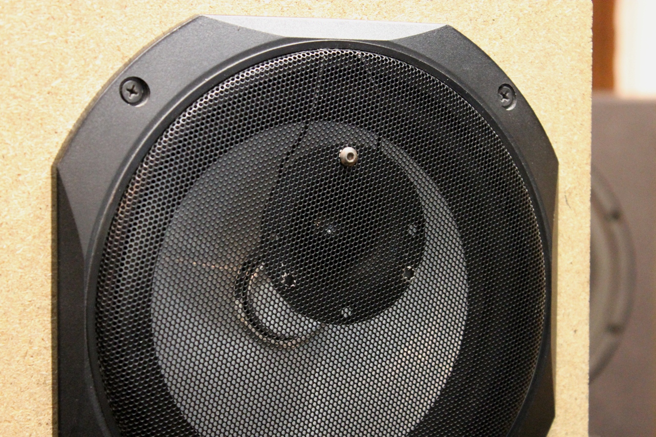

    hier als Super-ht über einem BB in ein BR-Rohr eingeklebt:
    http://img811.imageshack.us/img811/5...htergnzung.jpg
    das mit der Bautiefe sollte doch zu regeln sein ?

    vifa HT 250 HNF/4
    hier ein Paar Bilder des Kleinen vifa HT 250 HNF/4 ;)
    Der Kühlkörper war praxisgerecht, thermisch isolierend verklebt....
    Praktisch für das BW-Projekt ist die frei gewordene, metrische Bohrung.
    Gesamte Tiefe, nach dem Ausziehen, 24mm!
    https://lh5.googleusercontent.com/-X...1-DSC01632.JPG

  • 23.04.2012, 09:26
    der Vifa ist drin:
    http://www.diy-hifi-forum.eu/forum/p...pictureid=8213
    Hier die Messung mit identischer Weiche im Vergleich zum Mark Audio und unter ca. 60° (um aufzuzeigen, dass das Abstrahlen auch passt):
    http://www.diy-hifi-forum.eu/forum/p...pictureid=8214
    Um dem (IMHO relativ unkritischen) Superhochtonanstieg entgegen zu wirken kann man den Widerstand etwas anpassen (von 9 Ohm auf 12 Ohm erhöht) im Vergleich zum Original:
    http://www.diy-hifi-forum.eu/forum/p...pictureid=8215

  • 23.04.2012, 09:59
    rote Kurve = MarkAudio,
    grüne Kurve Viva ???
    Da fallen die jew. Fertigungstoleranzen ja mehr ins Gewicht als die verschiedenen Töner und 12 Ohm sind ja sowieso schaltbar...:thumbup:
    Läßt sich klanglich im Vergleich etwas sagen, oder fallen die Unterschiede ähnlich "groß" aus?
    Testest Du auch noch den DT-25N?
