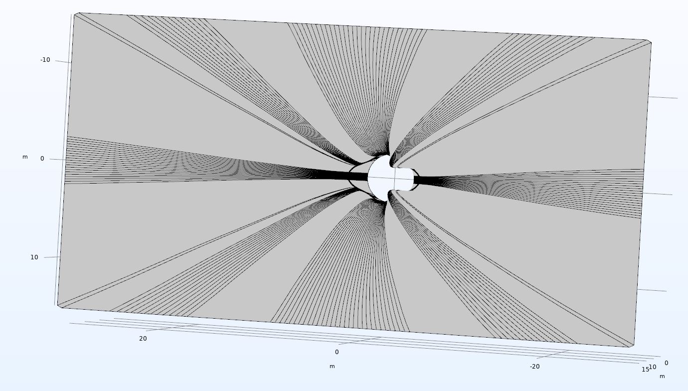

    Ein kurzer Zwischenstand. Die Impedanzoptimierung ist implementiert. Gab da n paar Stolpersteine meinerseits. Ich traue dem Ergebnis aber noch nicht soooo ganz:
    https://www.diy-hifi-forum.eu/forum/...4&d=1699621114
    Es ist etwas schwer zu erkennen, aber die Profile machen einen ziemlichen Satz der meiner Meinung nach da eigentlich nicht sein sollte. Da muss ich mich nochmal durch die Rohdaten Wühlen....

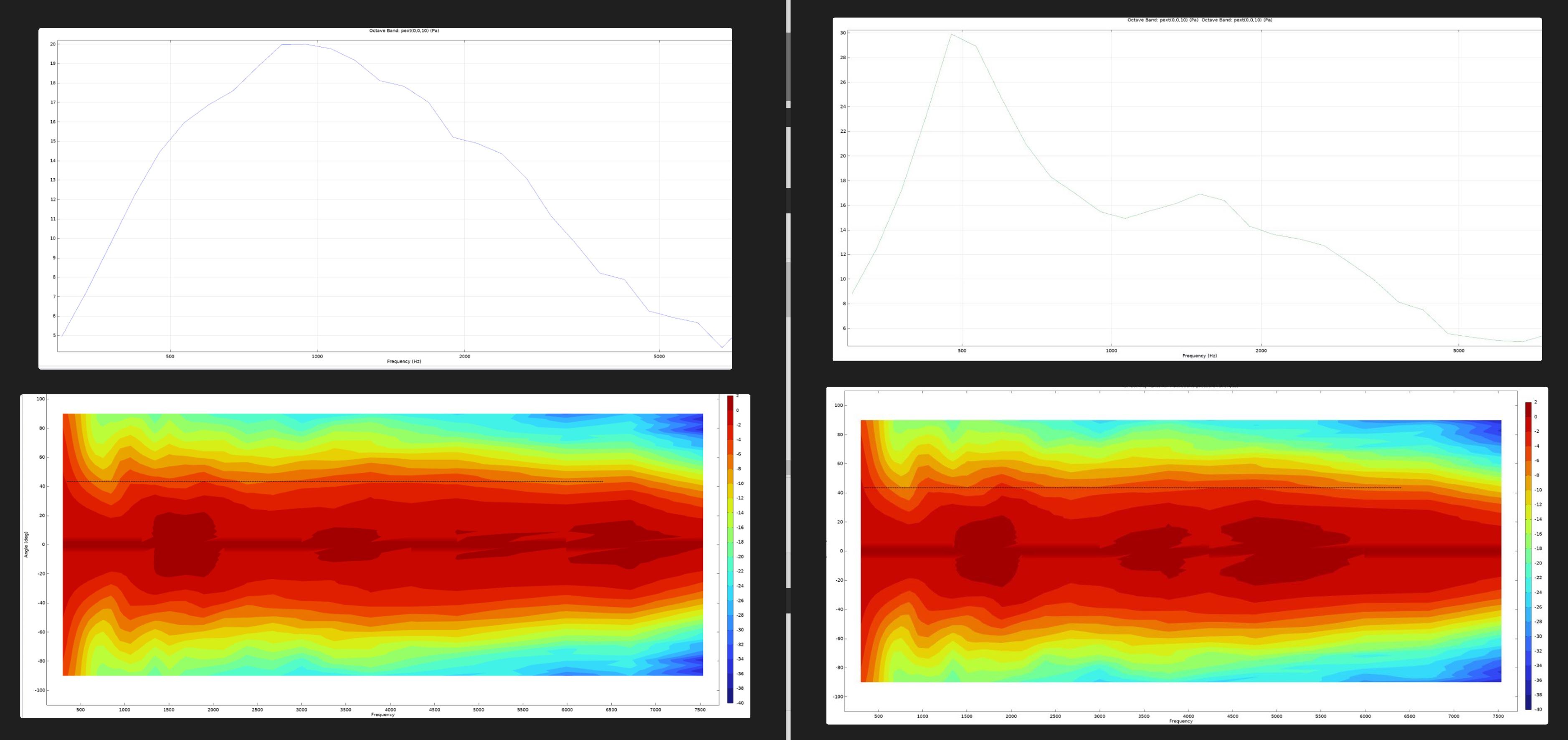

    Hallöchen, ich konnte jetzt Tatsache ein wenig rumspielen, erstmal zum Thema, ob man die drei Simulationen so getrennt fahren kann wie ich es mache. In gewissen Grenzen: ja. Es dürfen sicch keine zu großen Rundungen ergeben bzw. keine "Knöchel" oder das gegenteil, dann kommt es zu Beeinflussungen. Ich werde den Ansatz also erstmal beibehalten.

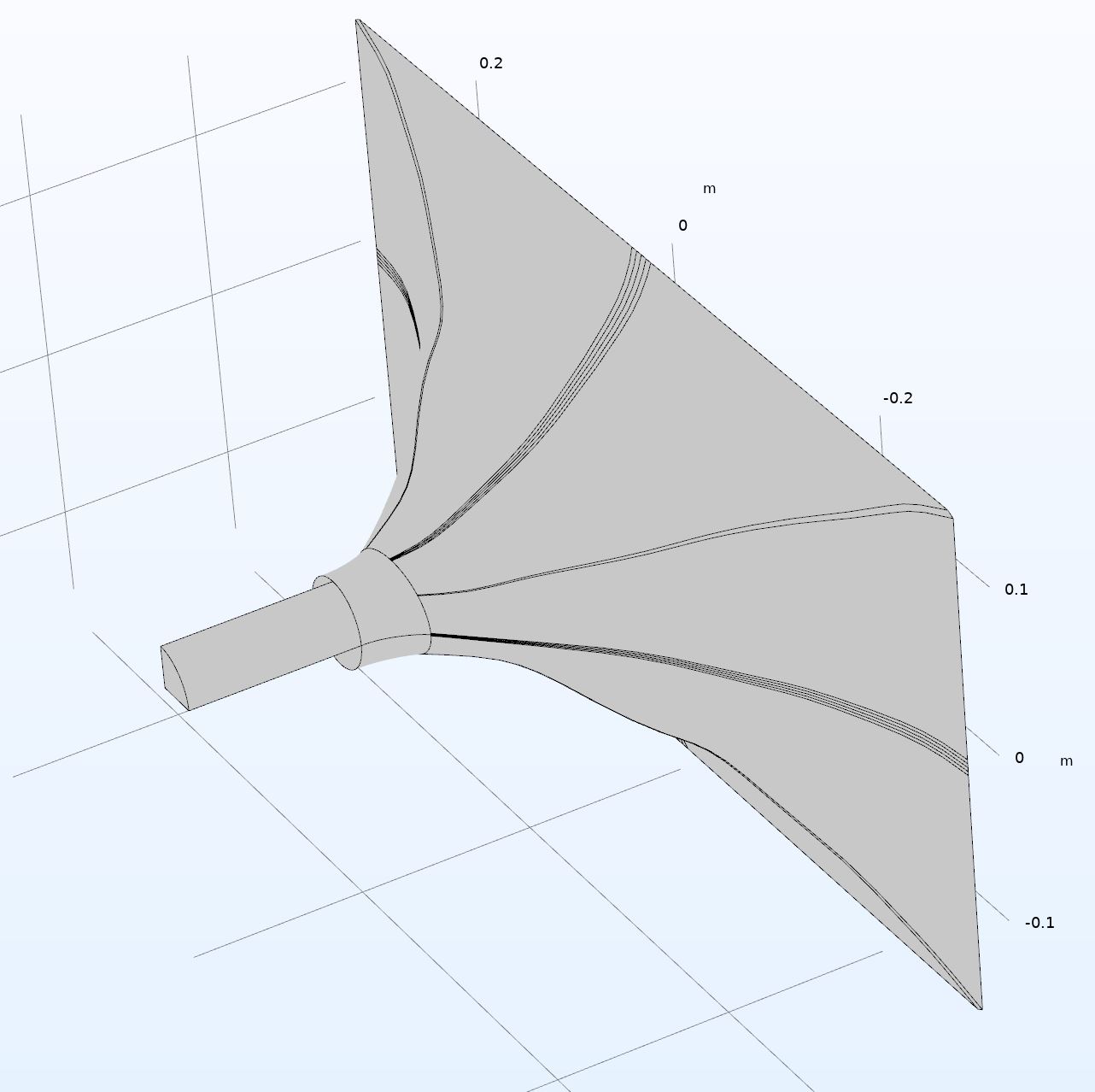

    Jetzt zum eigentlichen Teil. Ich hab zwei Simulationen gefahren. Einmal das blanke WG mit Impedanzoptimierung und einmal das Selbe WG mit 100 mm Vorsatz auch Impedanzoptimiert*. Erstmal das Modell:
    https://www.diy-hifi-forum.eu/forum/...3&d=1699790408
    An sich nichts spannendes. Die ersten 10 Profile sind vorgegeben. Die restlichen 10 dürfen vom Programm angepasst werden. So verhindere ich, dass die oben genannten effekte auftreten. Ich habe auch die Findepeaks Funktion mit eingebaut so das der erste Peak nicht in die Fehlersumme mit eingeht. Alle weiteren Werte dadrüber werden Abgeleitet um das Offset raus zu bekommen, vom Vorzeichen befreit und dann aufsummiert. Tadaaaa: Fehlerwert :) Spannend sind die Ergebnisse:
    https://www.diy-hifi-forum.eu/forum/...2&d=1699790408
    15 dB Gain und eine leichte Restwelligkeit sehen erstmal nicht schlecht aus. Wie gesagt geht da denke ich noch was*. Ich mach jetzt erstmal wieder n paar Tage Pause. Hab mich da in meinem Urlaub wiedermal viel zu viel mit beschäftigt. Ich bin aber guter Dinge, dass wir auf nem guten Weg sind.

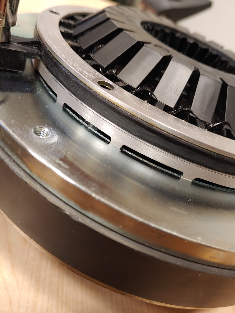

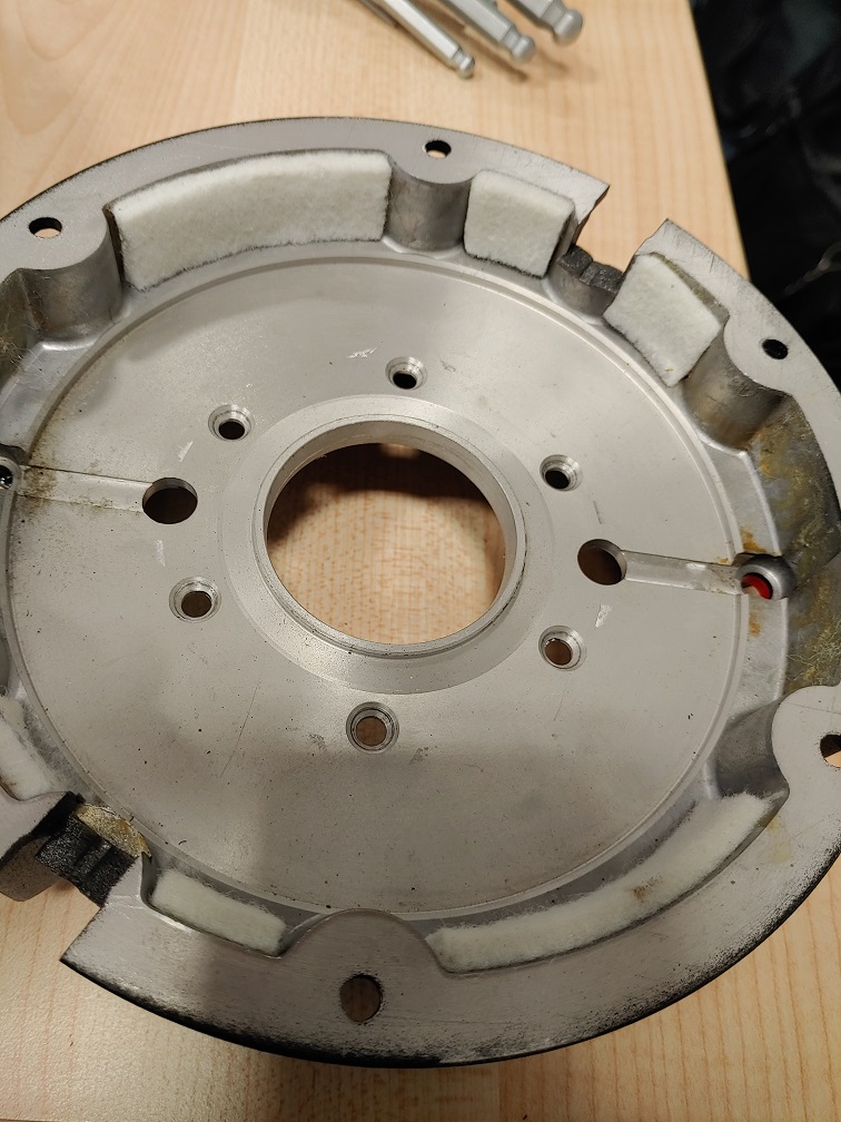

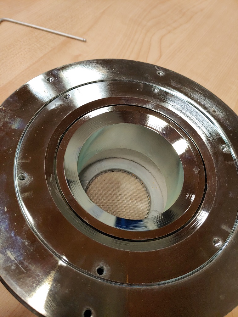

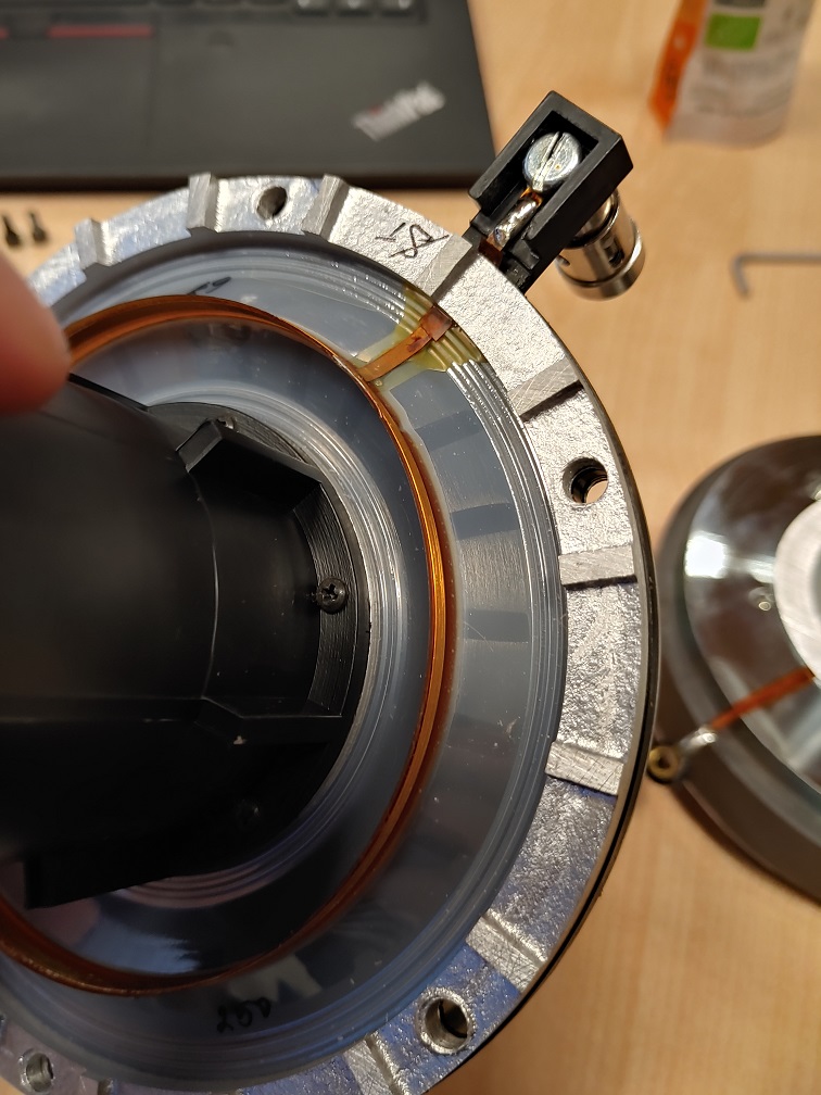

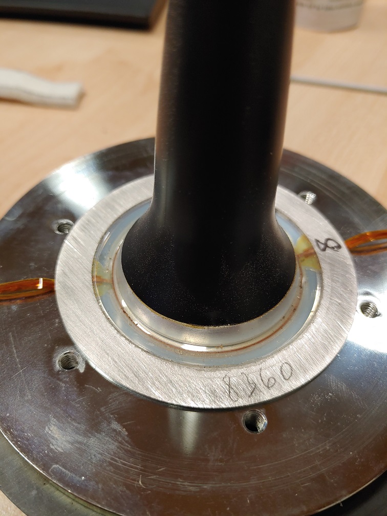

    an der eigentlichen Hornfront gibts derzeit nichts neues. Allerdings hatte ich mal Bock meine BMS4590 auf zu schrauben um zu gucken, wie die von innen aussehen und ich muss sagen ich war teils überrascht:
    https://www.diy-hifi-forum.eu/forum/...0&d=1700770800
    https://www.diy-hifi-forum.eu/forum/...5&d=1700770814
    https://www.diy-hifi-forum.eu/forum/...6&d=1700770814
    https://www.diy-hifi-forum.eu/forum/...1&d=1700770800
    https://www.diy-hifi-forum.eu/forum/...2&d=1700770800
    https://www.diy-hifi-forum.eu/forum/...4&d=1700770800
    Was mich zunächst überrascht hat, die verbundung zwischen Druckkammer und Austrittsöffnung bzw. Punkt an dem Mittel und Hochton kombiniert werden nicht rotationssymmetrisch ist, sondern wandert von der innenseite des Ringradiators auf die andere. Die Öffnungsfläche der einzelnen Kanäle scheint dabei gleich zu bleiben. Desweiteren ist für meinen Geschmackt ziemlich wenig Dämmaterial in der Rückkammer. Kann aber sein, dass das aufgrund der kleinen Abmessungen einfach nicht not tut. allgemein ist das Innenleben ziemlich verschachtelt und die Rückvolumen (eine auf jeder Seite des Ringradiators) über kleine Tunnel verbunden. Es wäre spannend zu wissen, ob das einfach konstruktionsbedingt ist opder einen gezielten Nutzen hat. villeicht interessiert es ja den ein oder anderen.

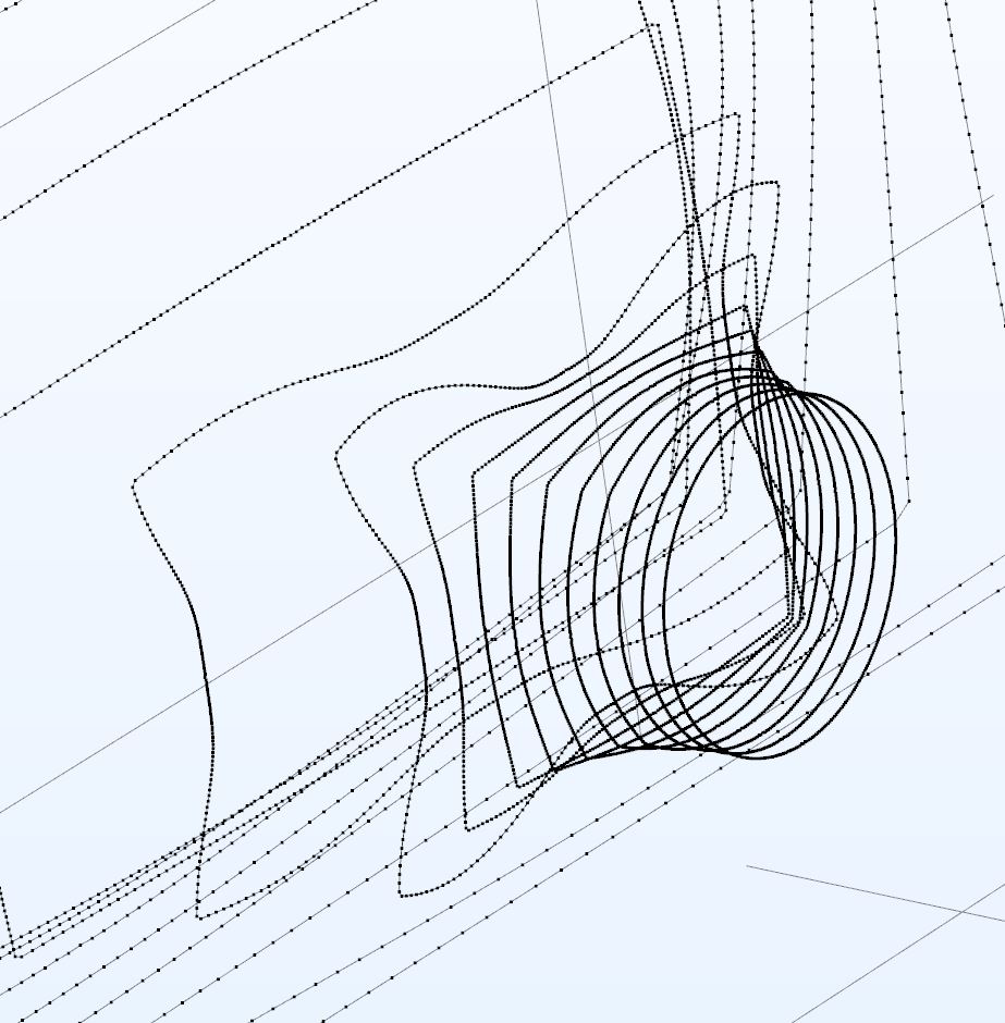

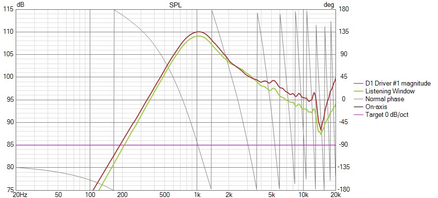

    Verdammt, es ist wieder viel zu lange her! Ich hab wieder etwas Zeit gefunden. Es geht nach wie vor um die Impedanzoptimierung. Bei den Versuchen mit verschiedenen Rohrverlängerungen ist mir aufgefallen, dass sich die Diagonale irgendwie kaum ändert. Dass konnte ja nun nicht sein und da wurde mir klar, dass ich wie bei der Optimierung für Horizontal und Vertikal einen geeigneten Startpunkt ermitteln muss. Also hat das ganze einen Voroptimierer bekommen der einfach die Gewichtung einer Bezierkurve anpasst und damit dem Querschnitt andere Profile verpasst. Das ganze funktioniert auch echt gut. Der Fehlerwert ist vom Start aus 1.4 bei 100 mm Verlängerung initial auf 0.5 runter und sinkt insgesamt auf 0.39. Die Sache hat nur leider einen Haken:
    https://www.diy-hifi-forum.eu/forum/...1&d=1734868460
    Es führt zu extremen Einschnitten und wir haben in den vorherigen Posts ja festgestellt, dass das nicht gut ist. Jetzt stellt sich also die Frage. Mit der Welligkeit leben, ohne Verlängerung optimieren oder andere Methode der Anpassung.

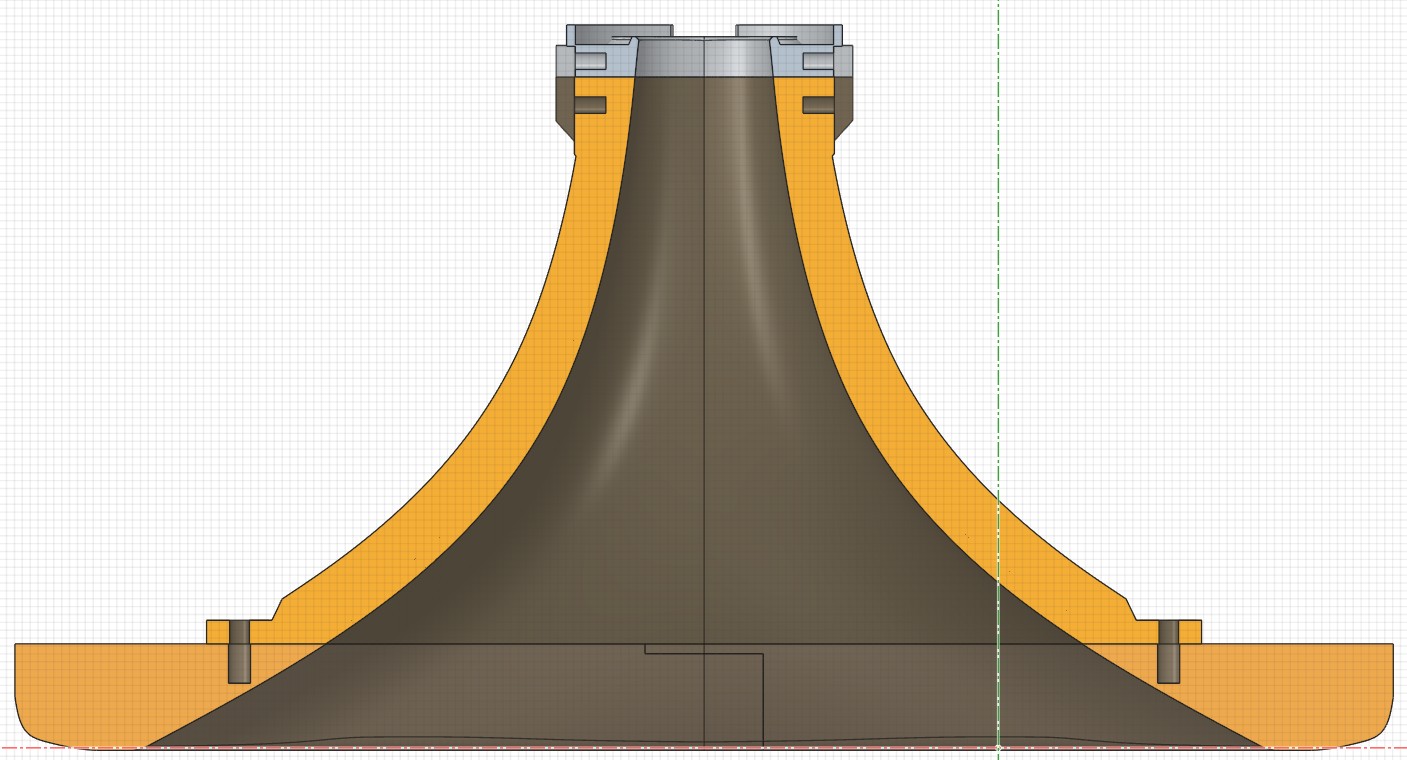

    Ich habe mal nach dem try&error Prinzip mich mit dem SB26 ADC auseinandergesetzt.
    Das Horn schaut so aus (Schnitt horizontal):
    Anhang 76502
    Anhang 76500

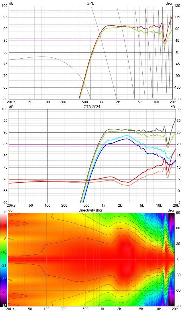

    Rausgekommen ist dann das hier (schon mit Beschaltung...):
    Anhang 76503
    Das hat natürlich mit Constant Directivity so gar nichts zu tun. Die Aufweitung bei 2-3kHz nützt mir für eine angestrebte Trennfrequenz von 1,3kHz gar nichts.
    Laden tut es jedenfalls ordentlich:
    Anhang 76504

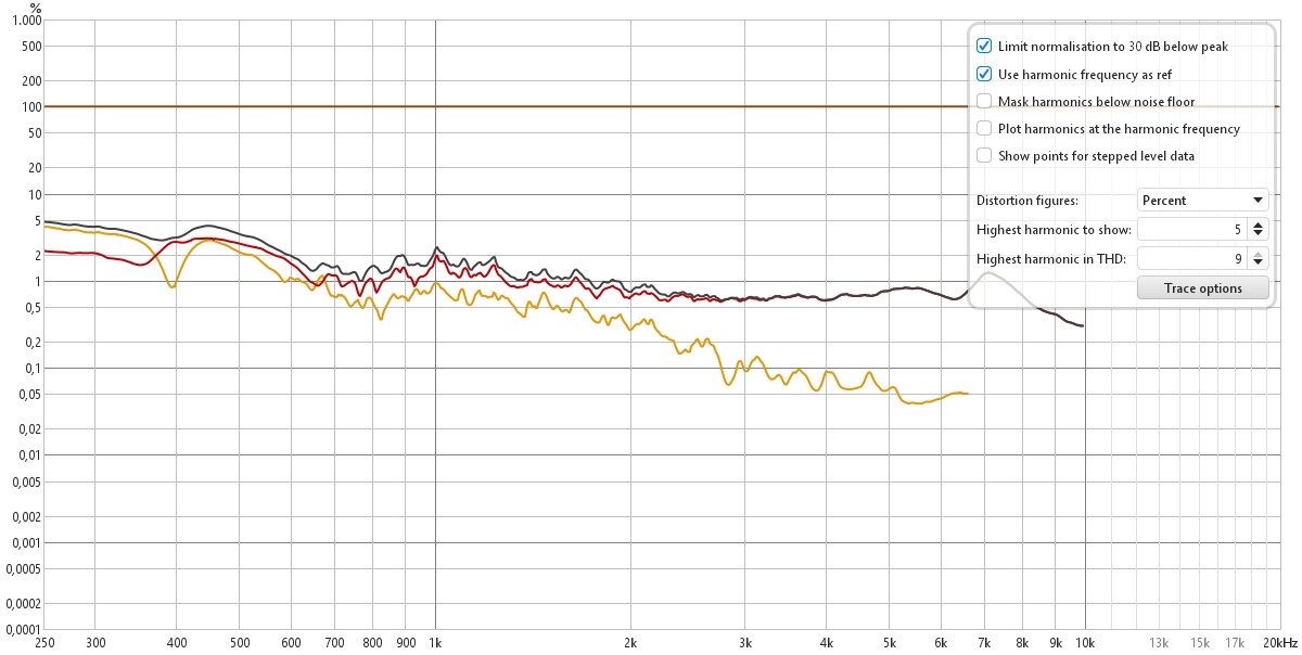

    Der Klirrverlauf ist spannend (bitte nicht das Niveau bewerten, das UMIK-1 trägt bei mehr als 110dB Peak selbst einiges zum Klirr bei):
    Anhang 76505
    Vermutlich ist der Spannungswirkungsgrad in beschalteter Form leider grob 2dB zu gering, im das Ganze mit einem potenten 12 Zöller zu verheiraten. Trotzdem ist der SB26ADC ein extrem interessanter Treiber für weitere Experimente.

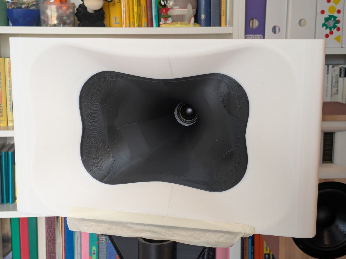

    Ich denke ich werde mich nächstes Jahr mal am Thema Simulation versuchen. Das ist deutlich billiger als jedes mal ein halbes Kilo Kunststoff zu verflüssigen :rolleyes:
  • 22.12.2024, 12:18
    3eepoint
    Der Übergang Hornmund-Umgebung ist sehr aprupt. Der sollte am besten komplett smooth sein ohne Kante. Der Druck sieht sehr gut aus! THD und Ladung sind jedenfalls gelungen. CD bekommste schon noch hin. Orientier dich an Gagas Untersuchungen dazu bei den Simulationen dann musste nurnoch 1-2 mal Plastik verflüssigen ^^ Stell dich aber drauf ein, dass die Schallführug die deine Wunschabstrahlung hat nicht so gut laden wird. Beides zusammen geht leider nicht so gut =/
